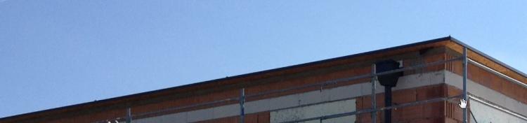

    Hallo Zusammen,
    Hilfe gesucht?:mauer
    Wir haben ein EFH Bj 2012, mit knallenden/knackenden Geräuschen (einmal lauter einmal leiser) im Randbereich des Dachs, bei der Attika Verbelchung.
    Je höher der Temp Unterschied zw Tag u. Nacht je lauter das Krachen. Die Geräusche kommen zu 90% Nachts, die ganze Nacht hindurch.
    Ungestört schlafen nicht möglich!:cry
    Attika Aufbau; Ytong, Ziegel, Betonkranz
    Dach auf der Attika; Verleimtes Holz (angedübelt auf Betonkranz), Einhängstreifen (angenagelt auf Holz) und dann das Blech eingehängt an Einhängestreifen.
    Dehnstreifen wurden -ohne Erfolg- bereits eingebaut.
    Für mich schwer vorstellbar, dass sich das Blech erwärmt und 12h (die ganze Nacht hindurch) benötigt um wieder abzukühlen bzw zu entspannen, denn so lange dauern die Geräusche an.
    Bei konstanter Temp, z.B.: 10° "keine" Geräusche
    Die Geräusche sind am Dach nicht hörbar, diese werden irgendwie über das Mauerwerk ins innere übertragen, somit ist es sehr schwer zu sagen ob das Blech der Ausölser ist.:cry
    Wer kennt das, wer kann helfen??
    SV/Dachfirma/Baufirma alle waren da keiner fand den Fehler bzw. kannte das Problem, SV Gutachten passt auch alles nach Norm ausgeführt.
    danke

    €Elopant; bei mir sind mittlerweile auch die einzigen Festpunkte die Ecken da die Verbindungen mit Dehnstreifen versehen wurden.
    @all:
    Am Dach sind die Geräusche nicht hörbar, diese werden beim Entspannen -was offensichtlich nicht sehr stark sein kan-n durch irgendeinen xy? (keine Ahnung) stark verstärkt ins Hausinnere übertragen.
    Betondecke 5cm dann ausgeoßen mit Beton (in Summe dann 20cm stark), am Rand als Schalung sind Ziegel, auf dem Beton Ytong danach Ziegel und oben drauf ein 10cm Betonkranz betoniert (Die ZEigelreihe unterhalb des Ytongs ist die Schalung für den BEton der Decke,
    alles am Bild ersichtlich.
    Bei uns in der Gegend wurden alle Häuser so gebaut und bei keinen gibt es Probleme in der Art, deswegen sind auch die Firmen ratlos...

    Das Foto hilft mir nicht wirklich weiter.
    wir hatten schon mehrmals nach einer Detailskizze gefragt. Stellen Sie diese (noch besser: ein Detailplan) doch mal ein...
    Aus was besteht die Tragkonstruktion des Dachs, wie ist diese befestigt, wie sieht der Schichtaufbau aller Bauteile aus, und, und, und?
    Warum gibt es hier eigentlich den Wechsel Ziegel-Porenbeton-Ziegel?

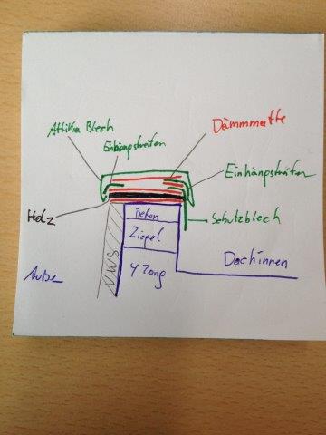

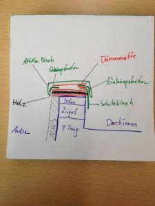

    hier eine skizze nach dem ich Dämmmatten in die Attika einbauen habe lassen, die skizze ist nicht gut, aber wer nur etwas Ahnung hat kann diese "lesen".
    rot sind die Dämmatten welche die Attikateile istolieren und somit die Schallübertragung eindämmen sollten.
    Dichtfolie/EPDMfolie nicht eingezeichnet sowie die Dämmung im Dachinneren auch nciht eingezeichnet kann sich bestimmt jeder vorstellen. Schotter auch nicht eingezeichnet.
    Das Dach hat keine Konstruktion ist ein Flachdach, die Attika die sieht man am Bild sowie auf der Skizze was hier nicht ersichtlich ist bitte erklären.
    Auf der ob. GD liegt die Dämmung darüber die EPDM Folie und darauf die Schutzfolie und darauf der Schotter.
    Warum ein Wechsel Ytong/Ziegel, Ytong wurde aus thermischer Sicht verwnedet ("Thermofuß"), ist aber auch nicht relevant da das Haus fertiggestellt ist und die Attika Aufmauerung nicht geändert werden kann!
    Hoffe das hilft jetzt weiter.

    jetzt wäre es noch gut, wenn Sie Ihre Skizze noch weiter nach unten verlängern. Ich kann immer noch nicht erkennen, was Sie für eine Tragkonstruktion für das Dach haben...
    Haben Sie eine Porenbetondecke? Wo ist die Dämmung, Abdichtung, Innenverkleidung etc. etc.? Das kann ich mir leider nicht vorstellen, weil es so viele unterschiedliche Arten einer Dachkonstruktion gibt, selbst bei einem Flachdach: Holzbalkendecke, Stahlbetondecke, Spannbetondecke, Porenbetondecke etc. etc.

    kann es sein, dass das bild der attika und die zeichnung nicht übereistimmen?
    ich mein von den überständen der holzplatten bzw. der attikagesamtbreite her.
    auf alle fälle fehlt die dämmung der attika auf der innenseite, unabhängig von den geräuschen.
