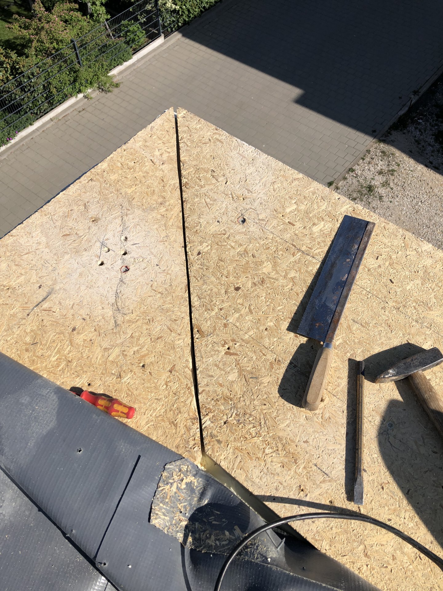

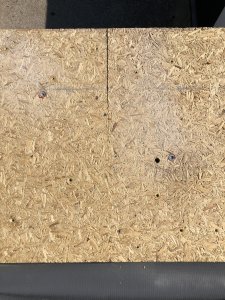

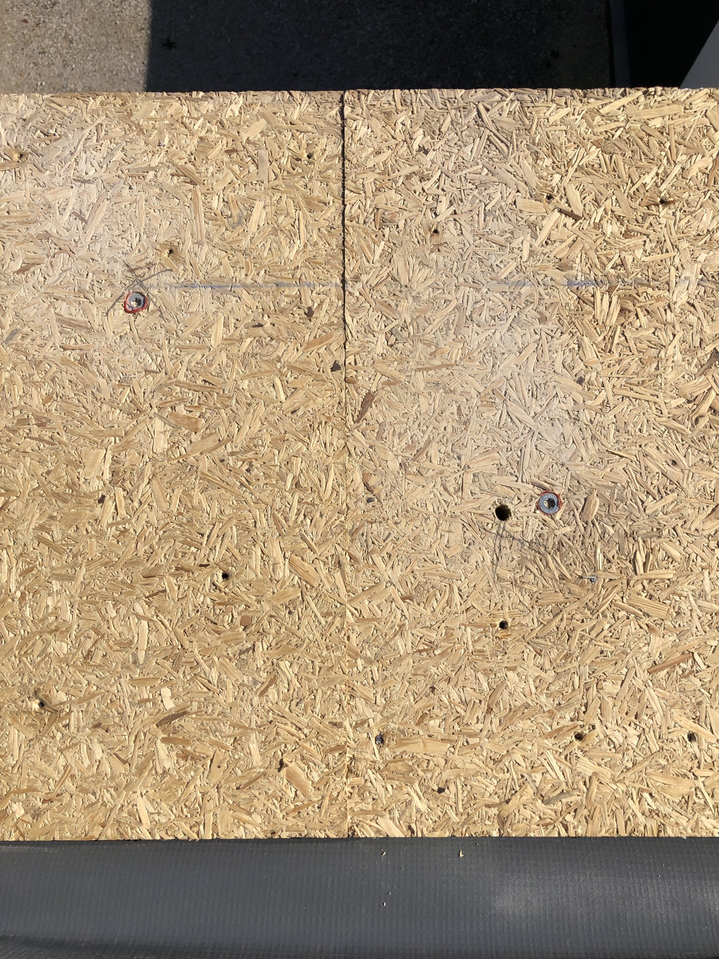

    seit ca. 1,5 Jahren habe (hatte) ich ein identisches Problem. Knacken im Flachdach im Frühjahr, Sommer und Herbst. Wir sind fast wahnsinnig geworden und keiner wollte uns helfen. Vor 3 Tagen habe ich die Ursache gefunden. Da ich in diesem Forum hoffnungsvoll nach einem Lösungsansatz gesucht habe, möchte ich meine Lösung hier teilen. Keine Ahnung ob das noch einer liest aber ggf. haben noch nicht alle eine Lösung. Daher hier mein Beitrag: Die OSB Platten, welche auf die 12cm Hartschaumdämmung liegen und mit langen Schlagdübeln im Stbt Ringanker verschraubt sind, wurden ohne Dehnungsfugen montiert. Nach ein paar Jahren ohne Probleme haben sie sich in verschiedene Richtungen gewölbt und beim Aneinanderreiben der Schnittstellen gab es ein Knarzen und Krachen. Das Geräusch war 13M weiter im 1. OG (im Schlafzimmer) unglaublich laut zu hören. Wenn es einer liest und noch Fragen zu meinem Wand-/Dachaufbau haben möchte, meldet euch. Ich versuche zu helfen da ich weiß wie groß der Leidensdruck sein kann.

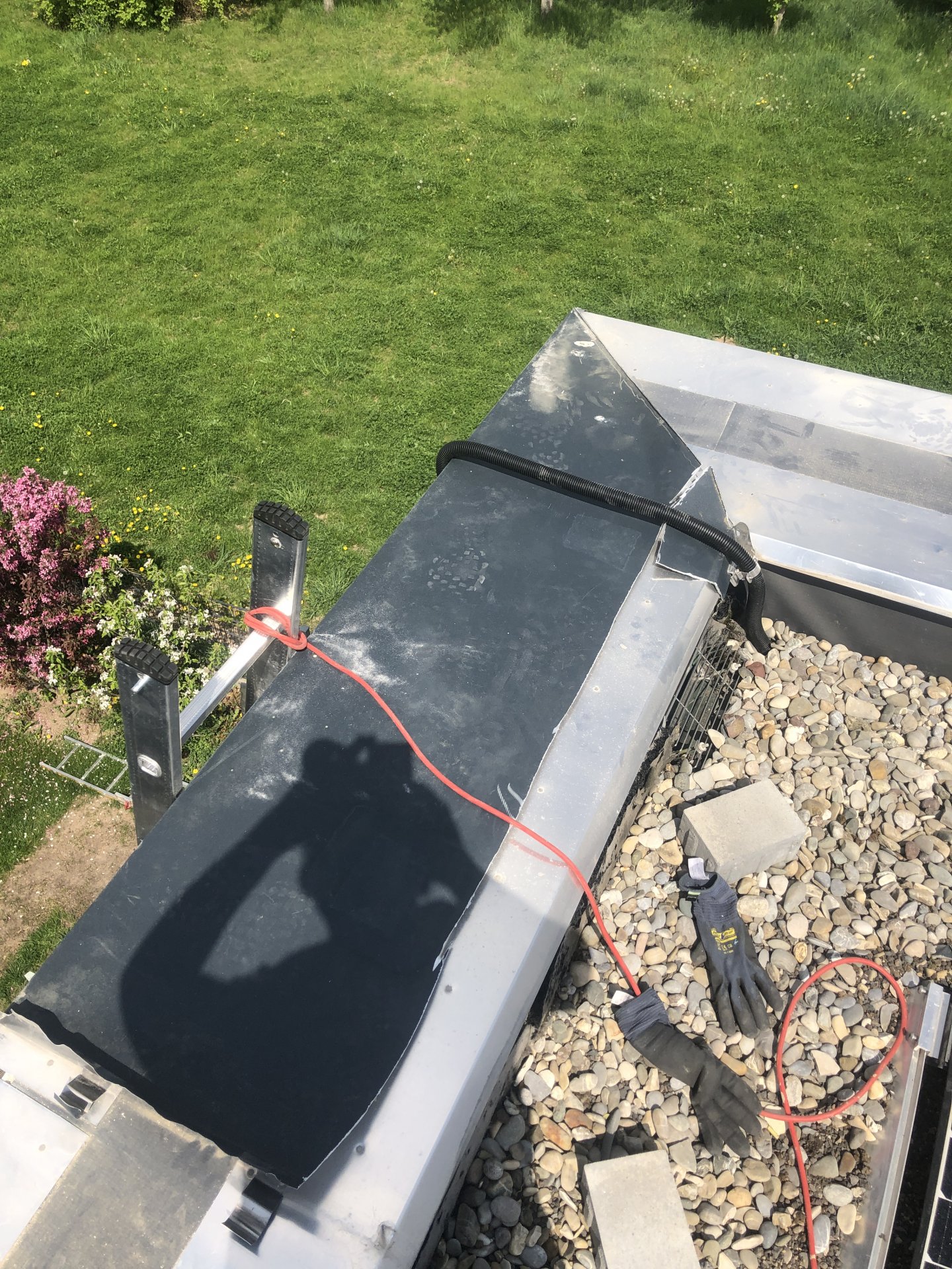

    Das war in der Tat eine riesen Überwindung… Hab auf volles Risiko tagelang alles selber zurückgebaut. 42M Bleche und ca. 800 Nägel später hab ich es gefunden. Das hätte bei mir kein am Bau beteiligter Handwerker gemacht. Die wollten alle erst die Ursache wissen und haben mich hängen lassen obwohl ich noch in den 5 Jahren bin. Ich hätte somit klagen müssen doch wären aufreibende Jahre geworden und wahrscheinlich hätte ich später mehr gezahlt als jetzt. Nun muss ich den Dachdecker überreden mir das Dach wenigstens wieder auf seine Kosten herzustellen. Es bleibt spannend.

    Unsere 18cm Stb Attika ist ringsherum in 12cm Hartschaumdämmung eingepackt (eine Bitumenbahn ist noch als Dampfsperre auf dem Beton). Auf der Dämmung liegen dann die 25mm OSB Platten welche mit 220mm Schlagdübeln in der Attika befestigt sind. Die Dübel umschließen die Schrauben komplett sodass kein Kontakt der Metallschraube mit dem Stb besteht. Über die OSB Platte faltet sich die Dachfolie. Seitlich sind dann Titanzink Haltebleche aufgenagelt. Dort hängen sich dann die Abschlussbleche der Attika ein. Erst dachte ich, es seien die Abschlussbleche. Dann dachte ich die Titanzinkbleche übertragen den Schall durch den Außenputz ins Mauerwerk. Habe somit rings ums Haus 3cm den Putz abgeflext damit die OSB Platte frei liegt. Erst als ich alle Bleche runter hatte, habe ich beim Drüberlaufen das Knacken gehört. Folie hoch und da war es…OSB Platten schüsseln und knallen… Dann hab ich die Stöße nachgeschnitten und gut wars!
