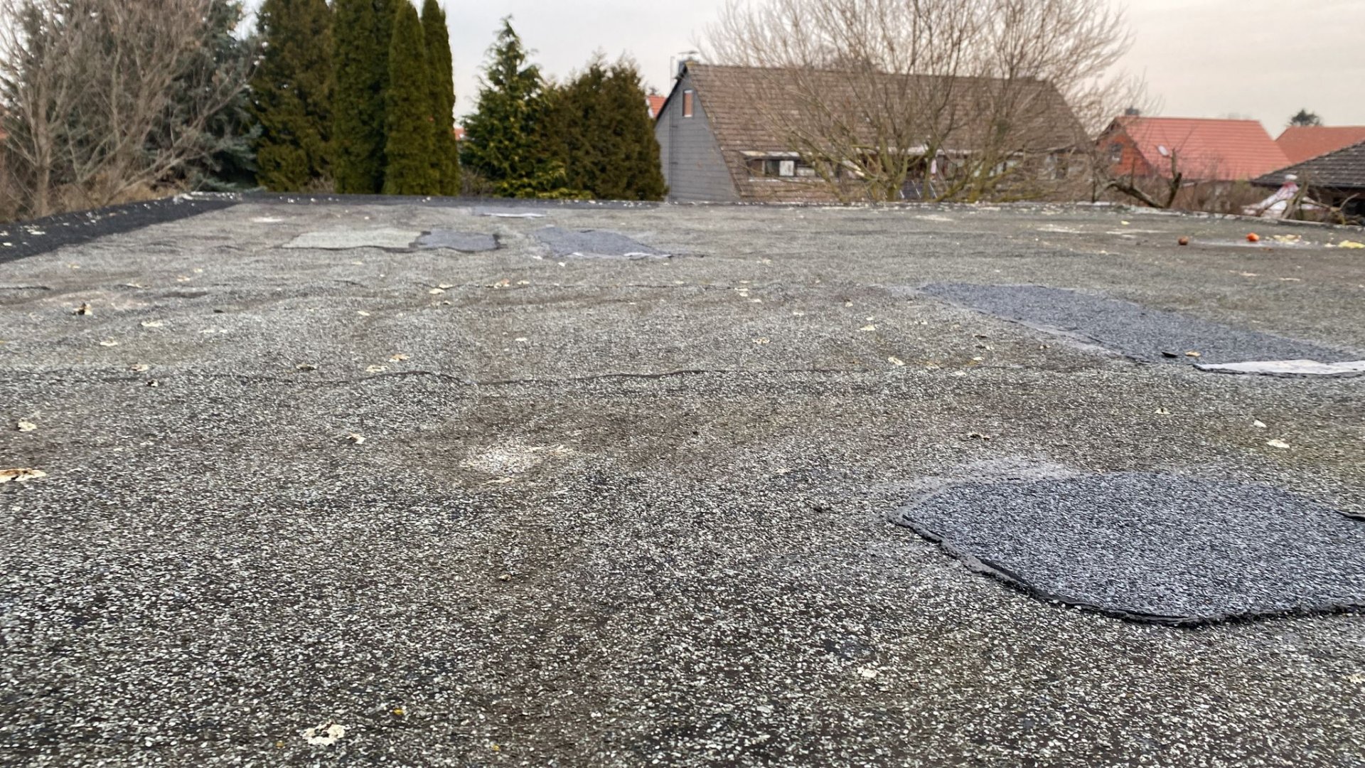

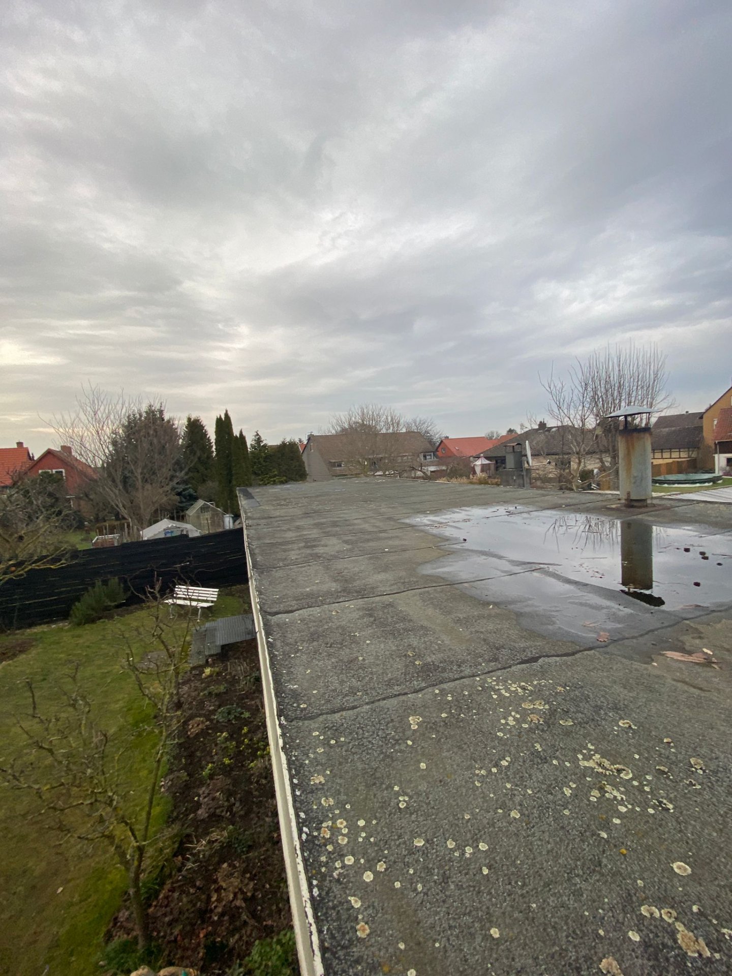

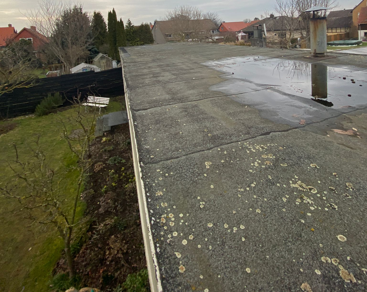

    Hallo Zusammen,
    hab bei meiner Suche nix gefunden und poste mal. ;-)
    Fragen in der Aufzählung unten. Fotos unten.
    Habe hier ein Fachdach (15x5m) auf einem Alten Gartenhaus (ca. 30 Jahre), auf das PV soll (Ost-West 15°).
    Dafür soll das Dach für die nächsten 20-30 Jahre dicht bleiben. Traglast gegeben.
    Dachaufbau v-u-n-o: Holzbalken, Trapetzblech, Dichtbahn, Dämmplatten 50mm (weich aber gut begehbar), 2 Lagen Bitumenschweißbahn. Dach ist trotz Pfützen und Ausbesserungen seit vielen Jahren einigermaßen dicht.
    Die bestehende Bitumenschweißbahn ist oft geflickt und ausgebessert worden. Sie zeigt vor allem aber Wellenbildung, kleinere Beulen bzw. Blasen. An vielen Stellen gibts Flechten und teils Moos. Die Beulen, Blasen, Wellen bzw. Falten sind meist 10-20mm hoch, teilweise aber auch 40mm aber nie breiter als 10cm.
    Aktuell war mein Plan:
    1. Dach Reinigen mit (Wasser / Reiniger / Trocken / Stahlbürste?)
    2. die großen Wellen mit einem Werkzeug (Flex oder was anderes?) aufzuschneiden (Alle Wellen, nicht nur die Großen? - teileweise wird das echt aufwendig)
    3. mit einer dünnen Schweißbahn (welche?) die Schnitte verschweißen und beschweren - kleinere mit Flamme abschweißen (wie genau?)
    4. vollflächiger Bitumenvollanstrich als Grundierung (welche Rolle / Produkt / Hersteller?)
    5. Abdichtung mit einer Oberlage (welche Produkt / Hersteller? Bauder / Börner / BMI etc. ?)
      (welche Richtung längs / quer?)
    6. Bautenschutzgummiplatten PV mit Beschwerung
    Das wird natürlich nicht zu 100% glatt. Eine OSB-Schicht drüber wäre noch denkbar aber teuer.
    Was hab ich noch übersehen?
    Aus Eurer Sicht realistisch? Zu aufwendig? Dauerlösung oder nicht?
    Vielen Dank für Eure Zeit und Vorschläge / Kommentare.
