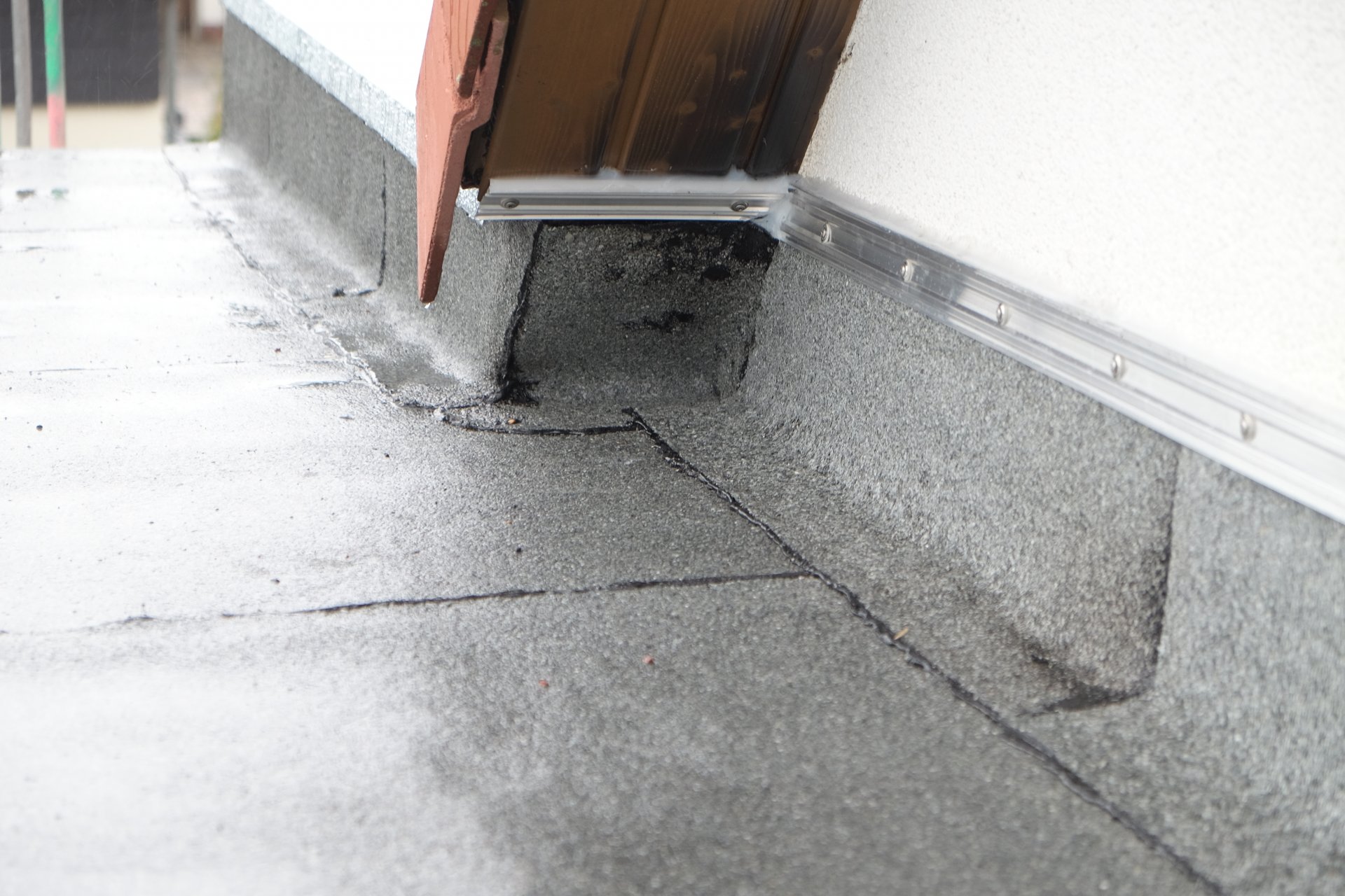

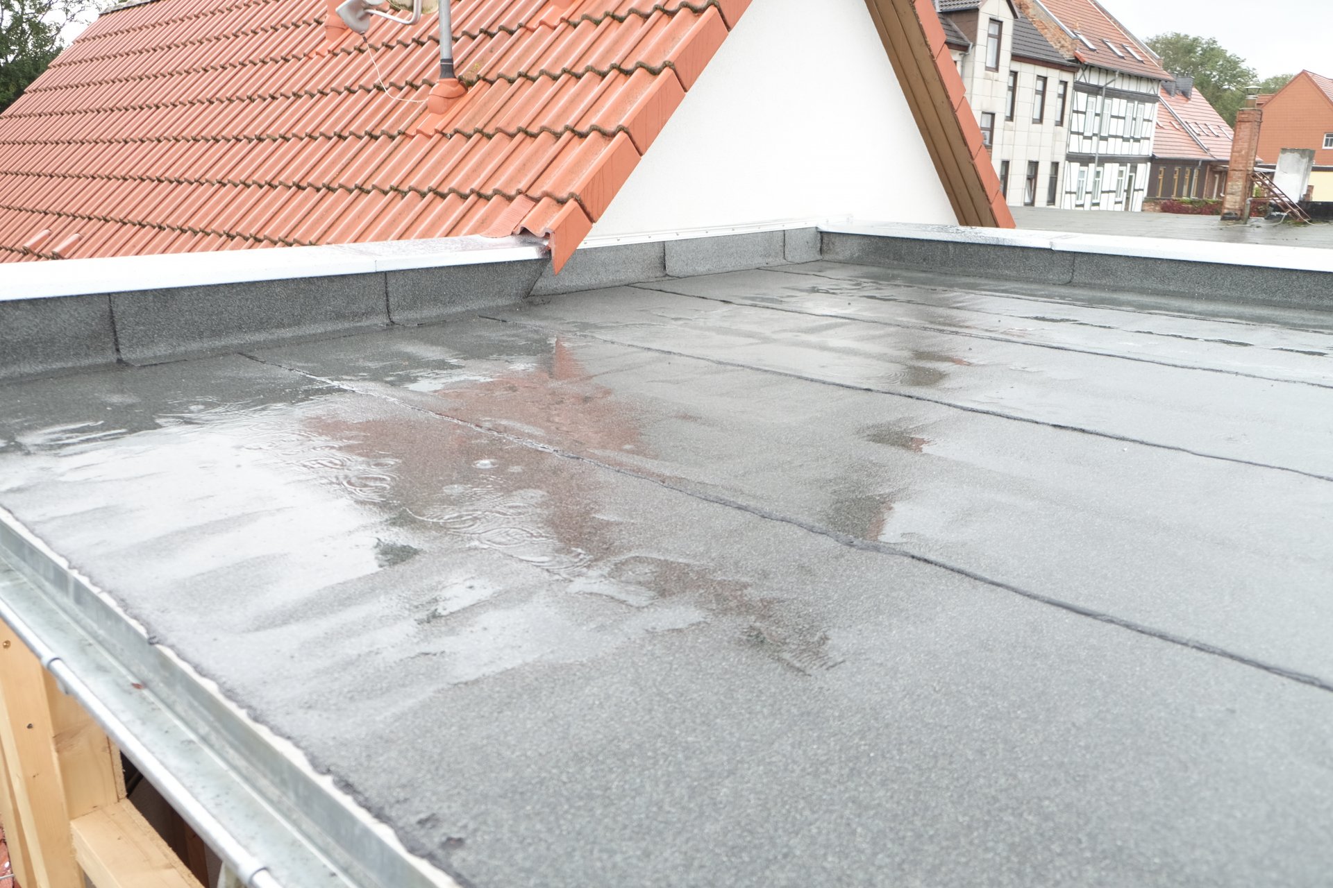

    wir bauen zur Zeit einen Anbau mit Flachdach an unser Einfamilienhaus. Der Anbau ist in Holbauweise erstellt. Das Flachdach besitzt eine umlaufende Holzattika. Abgedichtet ist das Dach mit Bitumenbahnen.
    Ein Bekannter hat mich daraufhingewiesen, dass unter die Bitumenbahmen ein sogenannter Frostkeil hätte eingelegt werden müssen, um die Bitumenbahnen an der Attika und am Haus hochzuführen. Die Bitumenbahnen sollen wohl nicht rechtwinklig verlegt werden.
    Ich habe selbst nachgelesen und sowohl in den Herstellerrichtlinienen z.B. der Firma Bauder, sowie in den technischen Regeln kommen diese Frostkeile vor.
    Sind diese Keile wirklich bautechnisch notwendig?
    Sind technischen Regeln bindend?
    Liegt damit ein Mangel vor?
    Für Anregungen und fachkompetente Antworten wäre ich Euch sehr dankbar!

    also ein Gefällekeil ist laut Richtlinie erforderlich. Das macht auch Sinn, da die Bahnen dann nicht so stark geknickt werden.
    Verarbeitung der Stoffe - Die Bitumenbahn
    Die Verlegerichtlinie hätte eigentlich um 90° gedreht gehört und ob die 3° eingehalten wurden kann man nur mutmassen.
