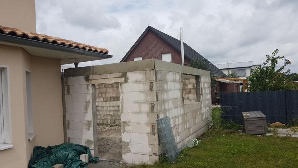

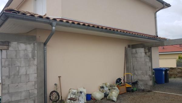

    Guten Abend,
    folgendes Problem, wir haben uns ein Haus gekauft auf dem eine Garage entstehen sollte, leider ist es soweit nie gekommen und so haben wir nun rohe Mauerwerk aus Kalk Sand Stein mit einem Ringanker darauf.
    Da wir durch den teuren Kaufhaus kaum noch Geld zur Verfügung haben wollten wir das Dach selbst aufbauen dazu kommt noch das die Firmen hier durch starke Auslastung für das 46m3 Dach knapp über 20000 Euro haben wollen.
    Es soll ein Flachdach auf die Garage, nur haben wir folgendes Problem, über der Garage ist ein Dachüberstand von 50 cm vom Haus und zwischen dem Dach und dem Ringanker liegen gerade mal 25 cm, die Sparren sollen 20cm dick werden.
    Darauf soll laut Achitekt noch eine Dämmung und die Dachneigung muss auch noch entstehen entweder durch die Sparren selbst oder durch Gefälledämmung.
    Meine einzige jede wäre es die Sparren gerade auf das Dach zu setzen und dann am Rand des Dach überstands eine Leiste zu setzen und quasi das richtige Dach erst ab da beginnen zu lassen.
    Ich hoffe der Text ist Halbwegs verständlich..
    Die Möglichkeit wurde mir auf der Handyseite nicht angezeigt..

    Warum soll das Garagendach gedämmt werden?
    Ich würde ne verschalte Sparrenlage drauflegen und die Sache abschweißen.

    passt das denn zu der optik vom haus?
    sieht so bisschen nach "toskana" aus

    Ich würde dazu plädieren , das Hausdach über der Garage zurückzubauen , sonst wird das schweirieg da eine vernünftige anbindung hinzubekommen , ganz zu schweigen von den " Dreckecken " die da entstehen.

    meine Meinung:
    jetzt mach mal ein paar Zeichnungen mit Schnitten und Höhen durch deine Garage bei denen auch das
    Hausdach dargestellt ist. Dann sieht man die Höhensituationen und kann sich den noch möglichen Aufbau durchplanen.
    Die richtige Reihenfolge wäre gewesen:
    Planen - Bauen
    Deine Reihenfolge war:
    Bauen - würde gerne weiterbauen, finde ein Problem - sollte ich nun vielleicht doch planen?
    Die Kritik kann ich mir hier nicht verkneifen, da du ein Paradebeispiel für die Sinnhaftigkeit einer vernünftigen Planung aufgezeigt hast.
    Das man das falsch angeht kann passieren.
    Erledigt.
    Aber nun machst du leider gerade so weiter und willst hier im Netz
    eine Lösung finden ohne das ganze planerisch anzugehen.
    Fragen die ich mir stellen würd
    e:
    Warum soll das Dach gedämmt werden?
    Komme ich mit einem Flachdach auch hin, obwohl das nicht fachgerecht ist?
    Wie löse ich das Problem mit der Dachentwässerung?
    Wie hoch muss der Sturz für das gewünschte Garagentor sein?

    wäre evtl auch möglich die Garage an der Seite aufzuständern und diesen "Toskana" Rock mit einzubinden.
    Sozusagen als Pultdach, firstseite an der Hauswand.
