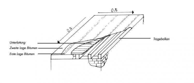

    bei uns auf dem Grundstück steht noch eine alte Garage, deren Dach über die Jahre ein wenig durchlässig geworden ist. Diese Tatsache wollte ich beheben, bin nun aber ins Zweifeln gekommen, dass ein Flachdach, ohne irgendeine Neigung, vielleicht nicht ganz so sinnvoll ist, es beizubehalten. Auch weil ich irgendwann im Studium gelernt hatte, dass es dort eine Mindestneigung geben sollte. Denn es hält es ja bestimmt für eine zeitlang, aber es ist nicht sonderlich gut für die Dichtheit des Daches.
    Nun meine Frage: Wie lang ist die Haltbarkeit eins 0%-Flachdaches oder ist es sinnvoll, den gesamten Unterbau ändern, um eine Neigung hinzubekommen.

    Null Grad mit einer hochwertigen Schweißbahn ist problemlos...

    Freut mich, dass du in deiner Vorlesung aufgepasst hast. Natürlich gibt es ein Mindestgefälle für Flachdächer und es sollte mindestens 2% betragen.

    Es wäre gut, ja. Aber es gibt Sonderkontruktionen, wo es halt auch ohne Gefälle geht. Solang sich das nirgends groß aufstauen kann ist das Problem nur in der Pfützenbildung zu finden.
    Und das Problem ist durch eine hochwertige Abdichtung und eine regelmäßige Wartung problemlos in den Griff zu bekommen.
    Auf jeden Fall ist es das nicht wert, jetzt 5k€ in ein neues Garagendach inkl. Dachstuhl zu investieren...
    Da lieber 2 lagen Hochwertiges aufs Dach und Ruhe haben...

    Rein fachregelgerecht ist ein Null-Grad-Dach bei einer bituminösen Abdichtung nicht, da sind 2 Grad Mindestmaß (bei Folie sind 0-Grad-Dächer fachgerecht). Aber FUNKTIONIEREN tut es wenn man hochwertige Bahnen nimmt und sauber arbeitet.
    Es ist keine riesige Fläche, es ist eine GARAGE, es ist ungedämmt.
    Bei großen Flächen ist es was Anderes. Aber nicht bei ca 6x6 m. Da funzt das problemlos...
    Wenn man jetzt auf der 100% sicheren Seite sein will nimmt man halt eine Folie und tellert sie. Dann passt das auf jeden Fall wenn sauber gearbeitet wird. Kostet nur etwas mehr... (wie war das? Es war eine GARAGE, kein Wohnhaus...)
