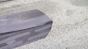

    Hallo Forenmitglieder,
    Auf Vorschlag des Herstellers habe ich auf einem Alt-Wolfin-Dach (30 Jahre) eine Bitumendachbahn
    (Bisotekt Turbo SB 101) als einlagige Sanierungsbahn aufschweißen lassen. Die Wolfinbahn wurde
    ebenfalls auf Empfehlung des Herstellers vor dem Aufschweißen entspannt.

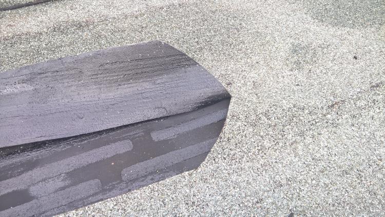

    Nach nur einem Jahr zeigen sich Auffaltungen der Sanierungsbahn. Nach dem Aufschneiden der
    Falten erkennt man, dass die Bitumenstreifen der Sanierungsbahn fest auf der alten Wolfinbahn
    kleben, während sie sich komplett von der Oberlage gelöst haben. Siehe Foto.
    Nun meine Fragen:
    Kann es sein, dass allein schon die Kombination "Bitumen auf Wolfin" die Ursache sein kann - weil
    sich die unterschiedlichen Materialien nicht vertragen?
    Kann es sein, dass es sich um Materialfehler der Bitumenbahn handelt?
    Was käme evtl. noch als Ursache infrage?
    Gibt es dazu einschlägige Fachregeln?
    Hat jemand ähnliche Erfahrungen mit dieser Verarbeitungsweise?
    Für Rückmeldungen wäre ich dankbar.

    Bitumierte Altbedachung lässt sich selten durch spätere „Neuauflagen“ nachhaltig verbessern.
    Meist sind Blasen, die später undefiniert aufreißen und Wassereintritt verursachen, die Folge.
    Die Standzeit von bitumierten Dachflächen, meist Flachdächer, ist u.a. auch wegen der UV Sonneneinstrahlung begrenzt.
    Nachträgliche Sanierung der äußeren Dachhaut durch Aufbringung zusätzlicher, äußerer Dachhaut, führt daher selten zum nachhaltigen Erfolg, bestenfalls nur kurzfristig.
    Hier muß der Gesamtaufbau insgesamt vollständig erneuert werden.
    Als Alternative bieten sich andere, äußere Dachabschlüsse an.

    Hallo Leser112, zur Richtigstellung: es wurde nicht Bitumen auf Bitumen geschweißt, sondern eine Polymerbitumen-Sanierungsbahn auf eine alte Kunststoffbahn (Wolfin).
