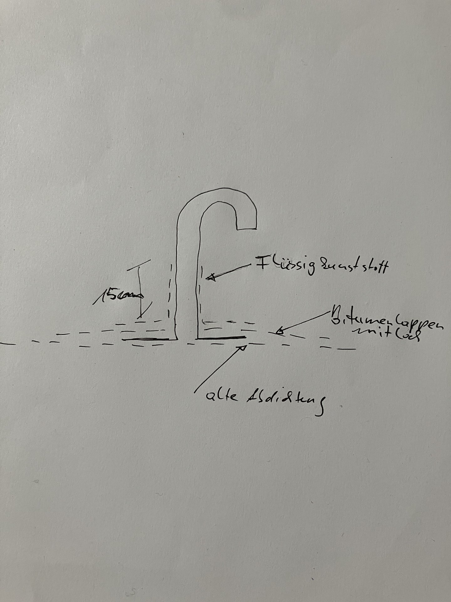

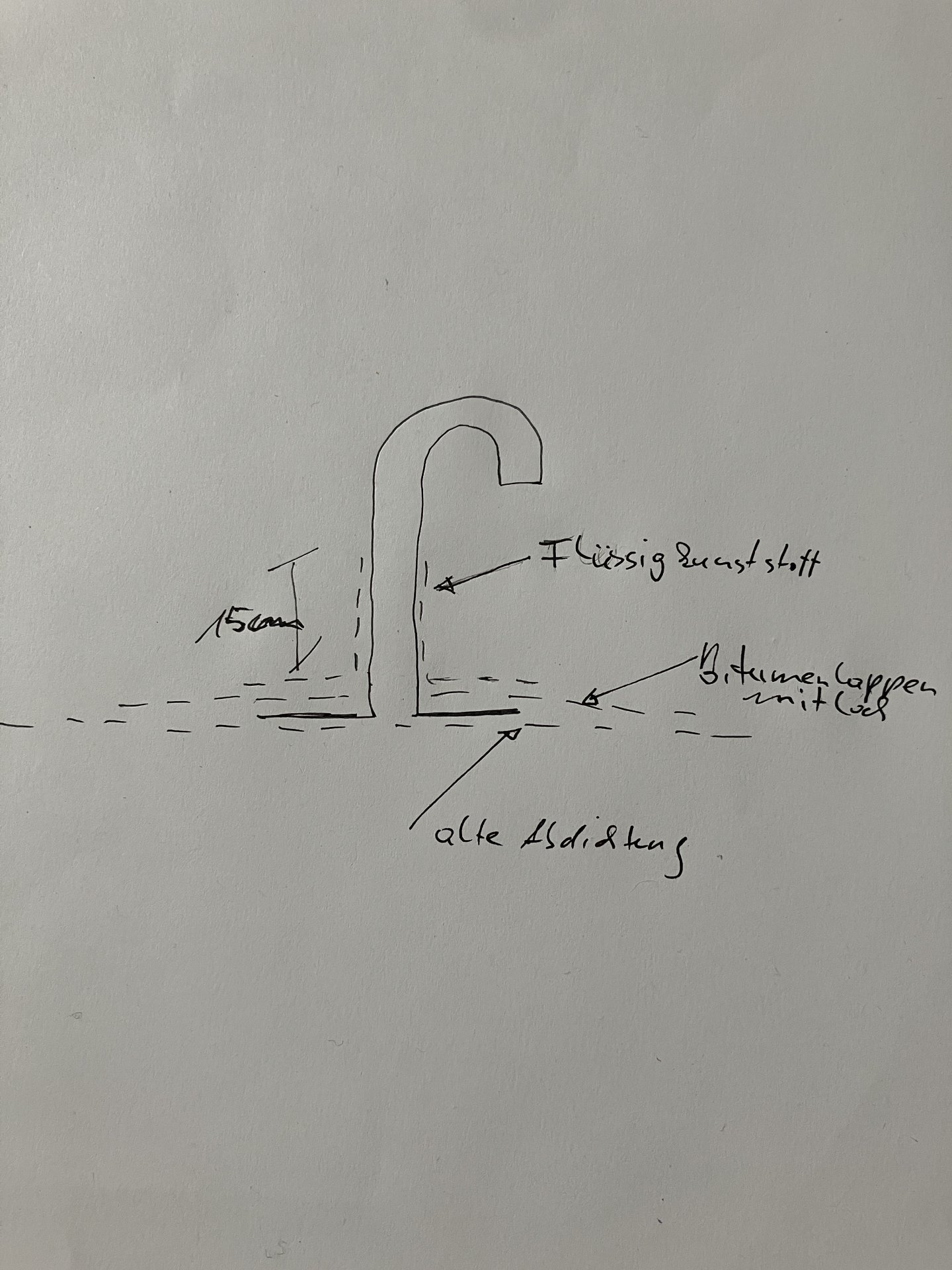

    9ABE6640-1C94-4FD8-B498-3AEC0586C8A7.jpeg Du kannst die alte Abdichtung drauflassen und das Teil einfach festschrauben. Dann nimmst Du ein neues Stück Bitumenbahn mit einem Loch und stülpst es über den Schwanenhals. Das verschweißt Du dann mit dem Flansch und der bestehenden Bitumenabdichtung.
    Zum Schluss musst Du noch mit Flüssigkunststoff von dem neuen Bitumenstück bis 15cm hoch an den Schwanenhalz abdichten.

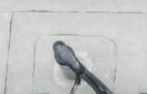

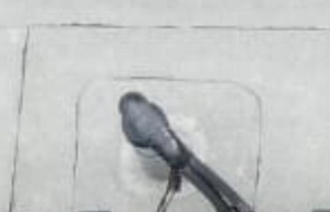

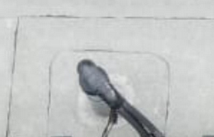

  3. #3 simon1516, 23.03.2024
    simon1516
    simon1516
    26.04.2021
    126
    13
    Hallo Fabian,
    danke für deine Mühe mit der Skizze.
    Ich habe eine Rückfrage:
    Die alte Bitumenbahn kann ich nur bedingt drauflassen. Ich muss ja die alte Durchführung entfernen (s. Foto anbei) und dazu einiges an Bitumenbahn entfernen damit ich an die Schrauben komme und den großen Teller "herausnehmen" kann. Sollte aber egal sein, da ja eh neue Bitumenbahn darüber kommt. Korrekt?
      45,9 KB
      497
  4. #4 Fabian Weber, 23.03.2024
    16.569
    6.611
    Ja das ist egal.
  5. #5 Fabian Weber, 23.03.2024
    16.569
    6.611
    Aber wenn Dein Dach zweilagig abgedichtet ist, dann solltest Du auch die zwei Lage wieder herstellen, also auch zweimal Abdichtungsbahn mit Loch.
    Die obere der beiden Bahnen dann über die untere bis auf den Bestand ziehen.
