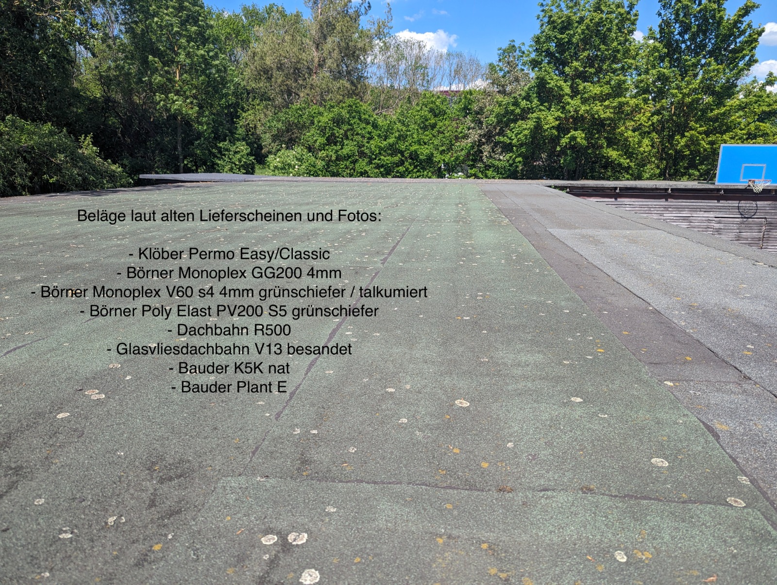

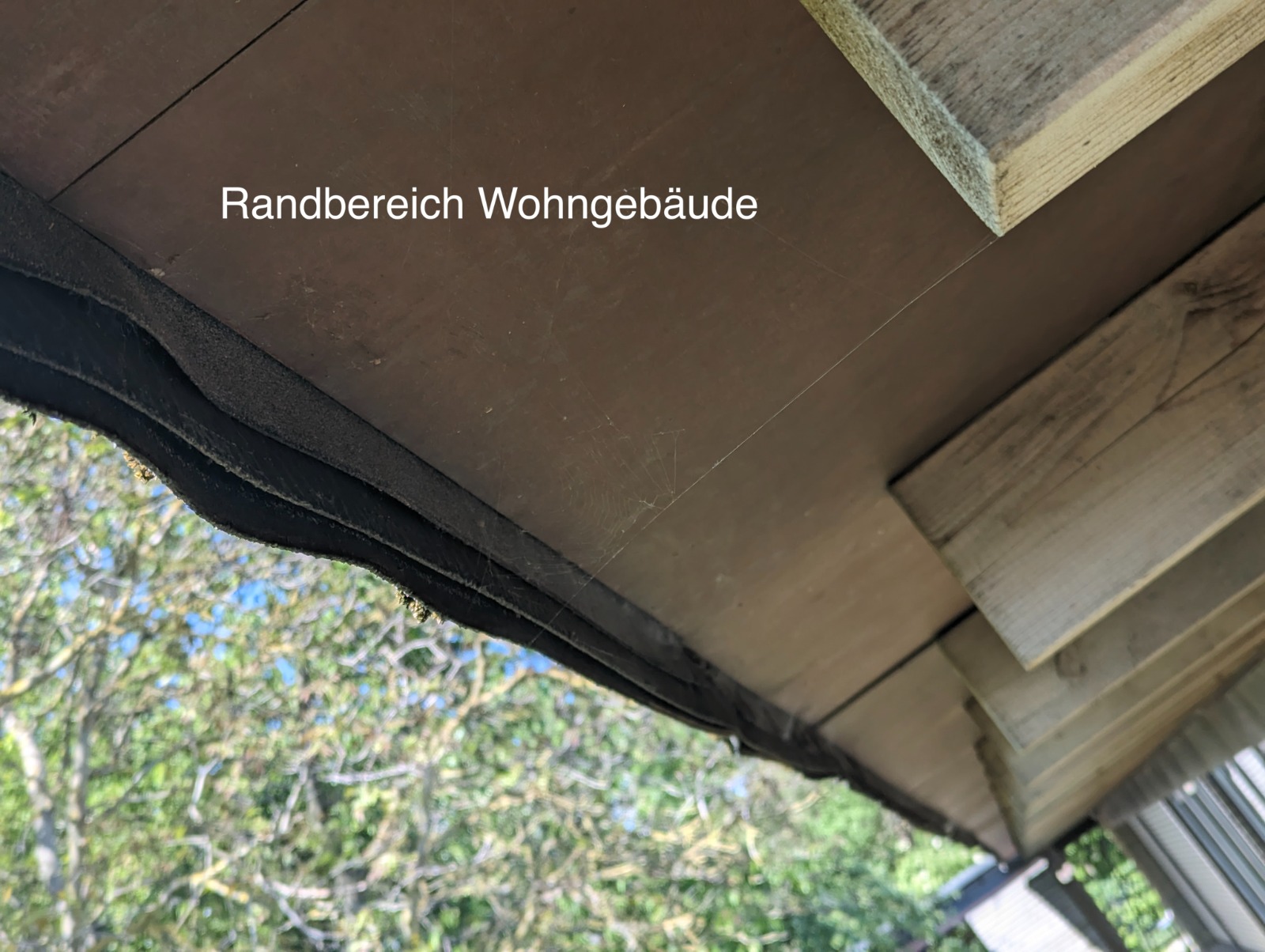

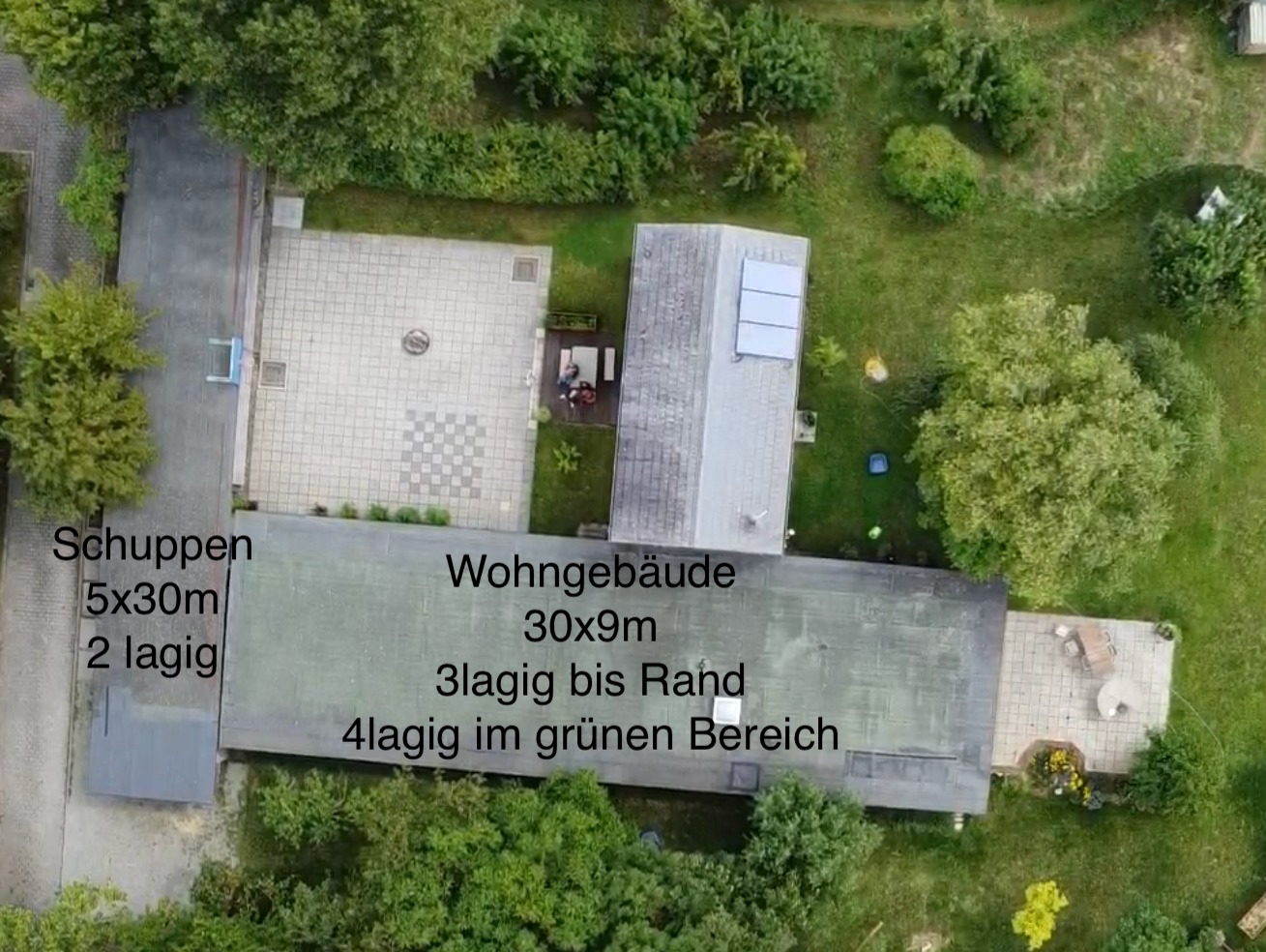

    Grüße zusammen,
    im Zuge einer anstehenden Belegung unserer Flachdächer mit PV würde ich diese gerne für die nächsten 20 Jahre vorbereiten um nicht Gefahr zu landen, >130 Module wieder abzubauen.
    Es geht um 2 einzelne Flachdächer.

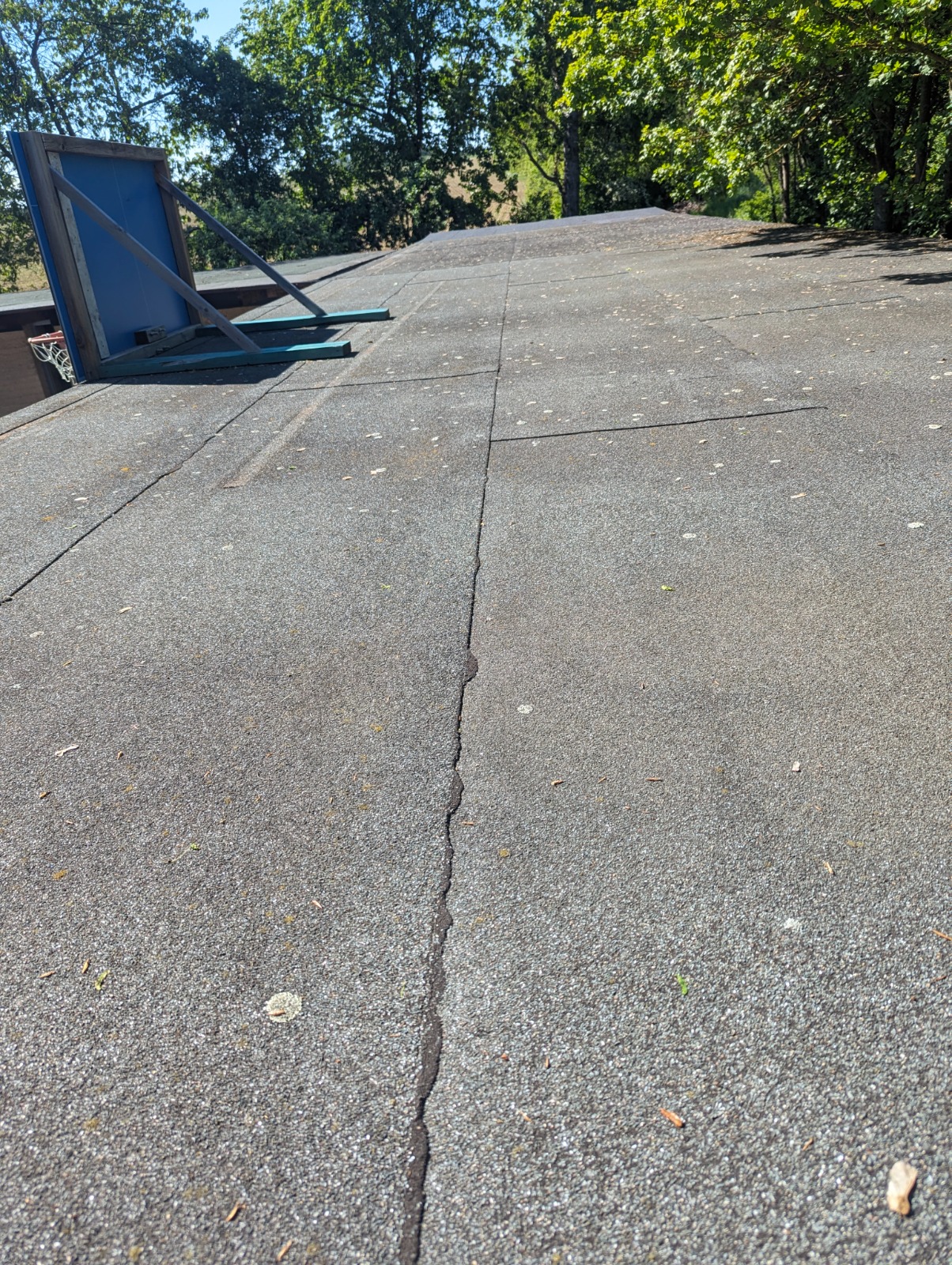

    Beide sind mit Bitumenbahnen belegt, haben 2 Grad Gefälle und keine Regenrinnen.
    20 Jahre alt und optisch in einem gutem Zustand.
    1. Wohnhaus eingeschossig
    - 270qm Flachdach
    - Dachaufbau Holzbalken 60/200 mit Zwischendämmung + Filmsperrholzplatten 22mm oben
    - Balkenabstand 1m
    - 1,2 m Dachüberstand umlaufend
    - 3-4 lagige Bitumendachhaut (überwiegend mit Wurzelschicht, da geplant war Dach zu begrünen)
    - 1 Dachkuppel
    - 2 Sanitär Belüftungen
    - 1 Anschluss 6m an weiteres Gebäude

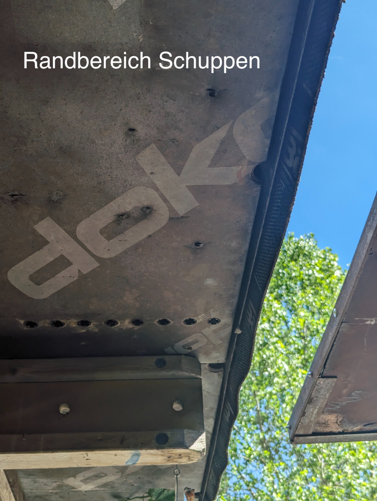

    2. Schuppen
    - 150qm Flachdach
    - Dachaufbau Doka H-Träger 60/200 keine Dämmung + Doka Schalungplatten 22mm oben
    - Trägerabstand 1,3m
    - 30 cm Dachüberstand
    - 2-lagige Bitumendachhaut
    - keinerlei Anschlüsse
    Wie würde man diese Flachdächer erneut abdichten?
    Ich würde es gerne in Eigenleistung alles machen um Kosten zu sparen.
    Mein Gedanke wäre in 90 Grad zum jetzigen Verlauf eine neue Schicht Bitumenbahn aufzubringen. Ungern würde ich dazu die intakte Dachhaut durchdringen, sondern entweder KSK oder mit Brenner aufschweißen.
    Eine Dachdecker, der es sich vor Ort angeguckt hat, meinte es müsste mechanisch durch EJOT Schrauben im Holz befestigt werden.
    Was sind eure Tipps oder Empfehlungen? Gerne auch mit konkretem Material für Oberlage.
    Besten Dank vorab.
    Im Anhang noch ein paar Fotos
