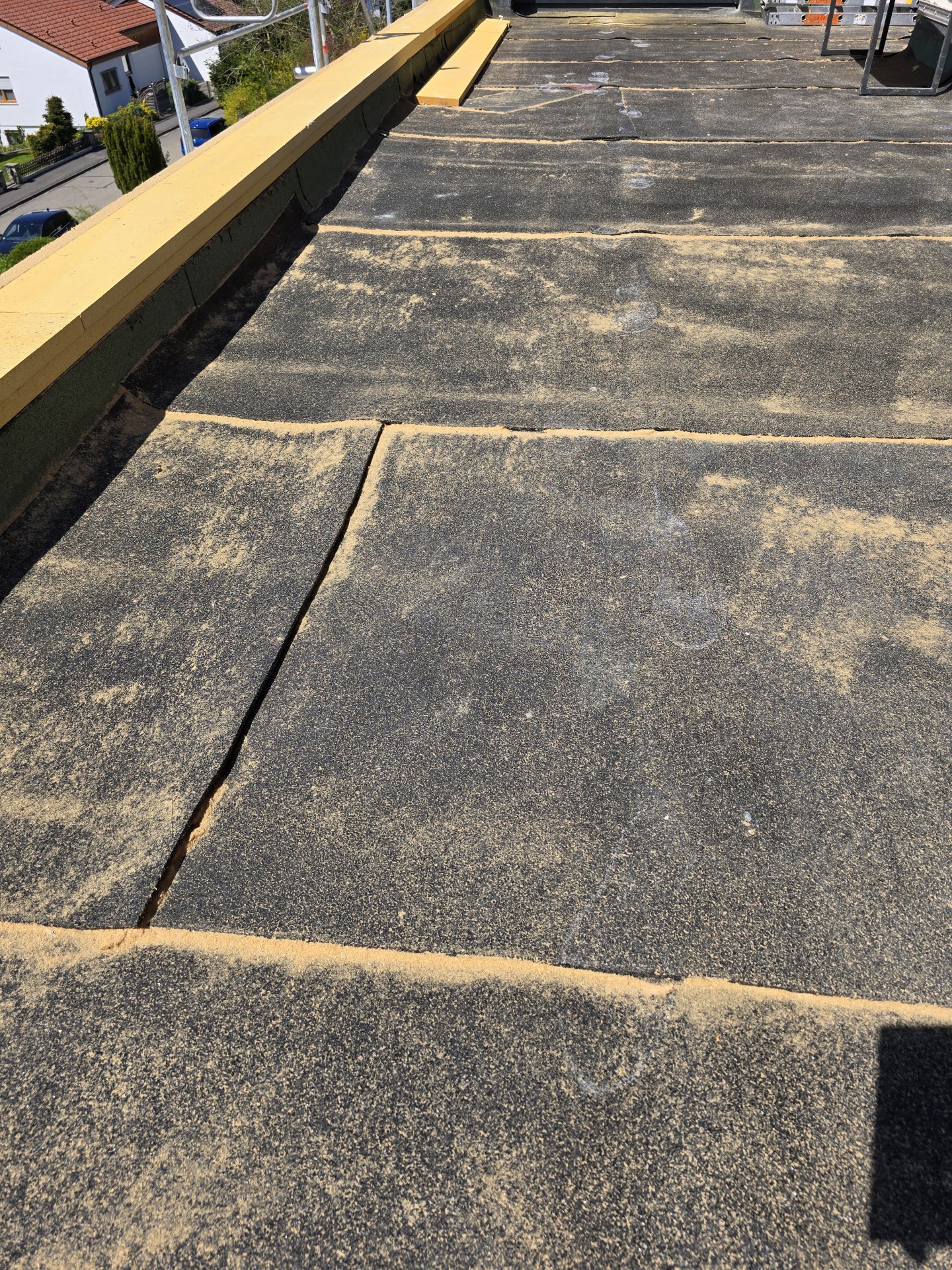

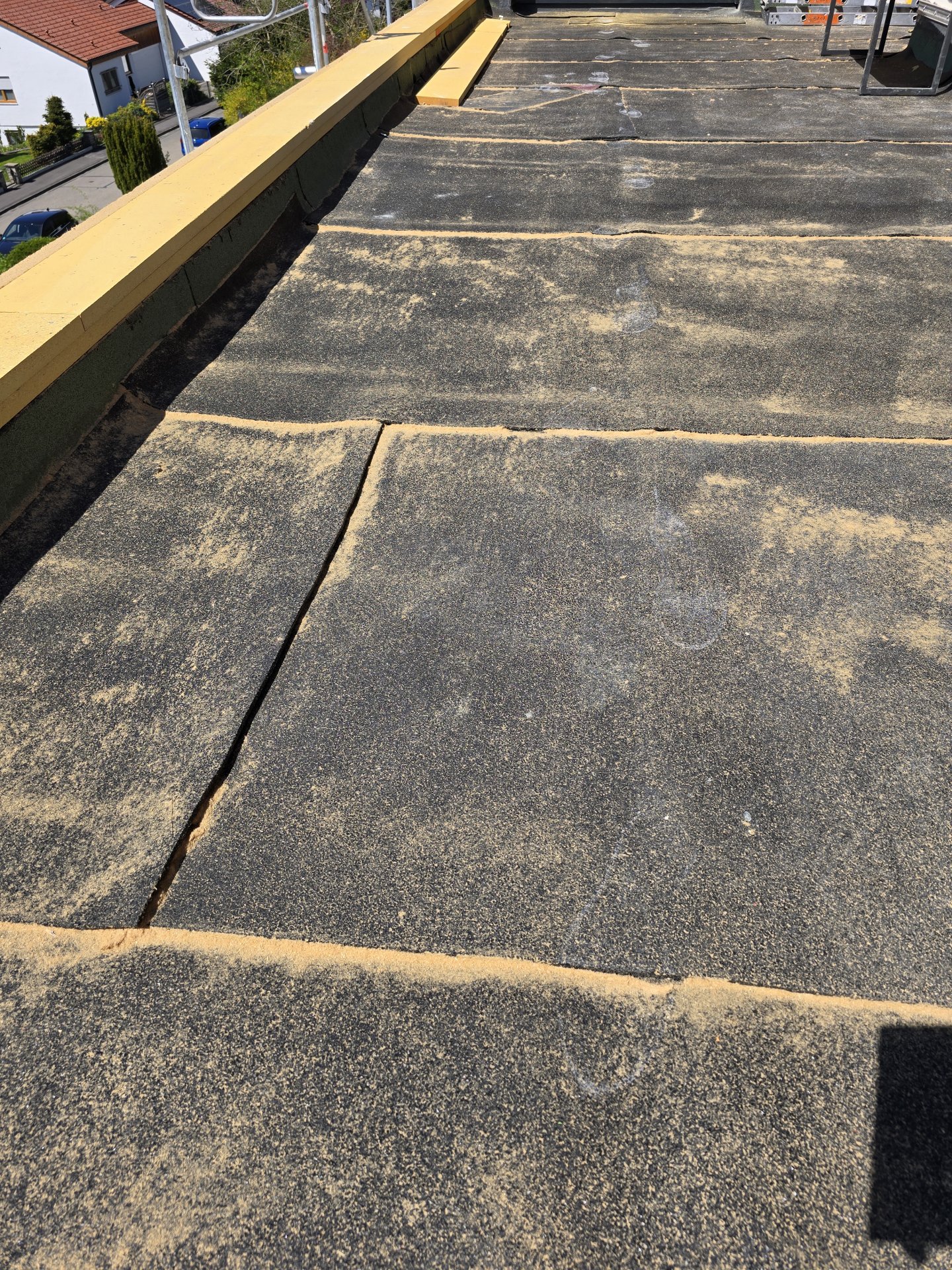

    Hallo Zusammen,
    immer wieder habe ich leichte Meinungsverschiedenheiten mit meinem Bauleiter, neustes Thema ist die Dachterasse:
    was wurde gemacht:
    • Dampfsperre, ebene Dämmschicht (ohne Gefälle), da planerisch mit dem Haus nicht anders ausführbar war
    • Nun wurden noch die Bautenschutzmatten überlappend verlegt und es ist nur noch wellig.
    Was soll darüber:
    • Stelzlager und Fliesen
    Aus meiner Sicht müssten die Matten Stoß auf Stoß eben gesetzt werden, da ich sonst nicht wüsste wie ich die eine ebene Standsicherheit der Stelzlager sicherstelle (außer mit Kies)
    Vielleicht kann jemand vom Fach aus dem Forum dazu etwas sagen?

    ich hätte jetzt Bautenschutzmatten nur punktuell unter den Stelzlagern vermuten. In der Fläche halten sie doch nur Wasser und Schmutz ohne weiteren Mehrwert zu bringen, oder ?
    Die Sägespäne gehören auch noch weggesaugt, die kompostieren sich sonst als Erstes und bieten Nahrung für Bewuchs oder verstopfen die Abflüsse.
    Überlappend ist tatsächlich Mist, das gehört behoben. Es müssten ja nur die Matten an zwei Aussenseiten einmal passend geschnitten werden.

    Ich persönlich würde nie Stelzlager auf einem Flachdach benutzen, wenn darunter sich eine Wärmedämmung befindet. Ich hab schon oft Balkone/ Terrassen gesehen, bei denen sich die Stelzlager in die Abdichtung mit der Zeit reingearbeitet haben. Zumindest hast du eine Schutzlage. Die Überlappung sollte sein, damit die Gummimatten auch arbeiten können. Die Wellenbildung kommt, wenn die Sonne darauf ballert. Das Material dehnt sich aus. Wenn es kalt wird, zieht es sich zusammen und dann hast du auf einmal Fugen, was dann nicht sein soll. Schutzlage also nicht mehr richtig vorhanden. Ist natürlich doof wegen den Stelzlagern. Ich bin mir sogar ziemlich sicher, dass in den Fachregeln für Flachdachabdichtungen der 2000er drin stand , dass Stelzlager nur bedingt geeignet sind. Steht aber so nicht mehr darin. Ich verlegen Plattenbeläge ausschließlich auf Kies. Da habe ich weniger Probleme mit unebene Untergründen.
    Das kann nicht kompostieren, dass müsste Linirec oder Purinit sein, also gepresster PU-Abfall. Wobei ich nicht verstehe, wieso die Abdichtung nicht bis Vorderkante Attika gezogen wurde, wie es die Fachregeln vorsehen.
