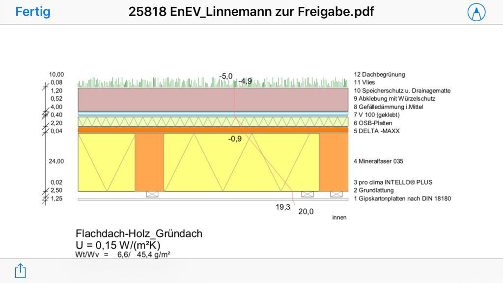

    bei einem bestehenden eingeschossigen Bungalow wird das Flachdach neu aufgebaut. Zwischensparrendämmung.
    Lt. ENEV soll zwischen Sparren und OSB-Platten eine DeltaMaxx verbaut werden.
    Der Dachdecker sieht darin keinen Sinn und hält das für Quatsch. Er meint wenn von innen alles vernünftig abgedichtet sei, kann nichts passieren. Eine Belüftung des Daches sei auch nicht notwendig.
    Was ist denn nun richtig? Bin da etwas ratlos und wäre für Tipps dankbar.
    Viele Grüße
    André
    P.S. Screenshot der ENEV mit Dachaufbau ist im Anhang.

    Die Delta Max würde nur Sinn machen wenn darüber noch eine belüftete Ebene vorhanden wäre. Dann könntest du diese aber trotzdem weglassen. Flachdachabichtungen mit Zwischensparrendämmung ist bauphysikalisch immer ein heikles Thema. Oft funktioniert das nicht.

    Ich spreche das nochmal mit dem Gutachter durch. Vielen Dank für den Tipp!
