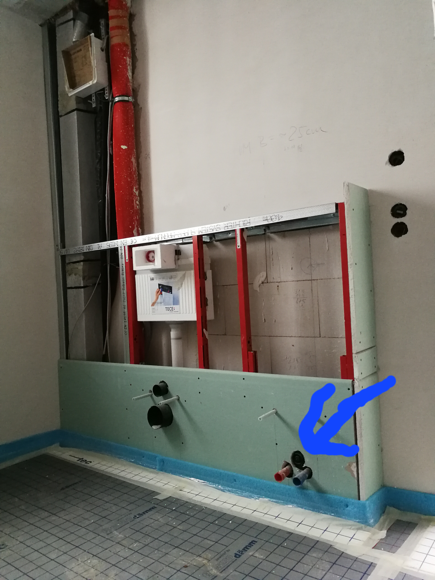

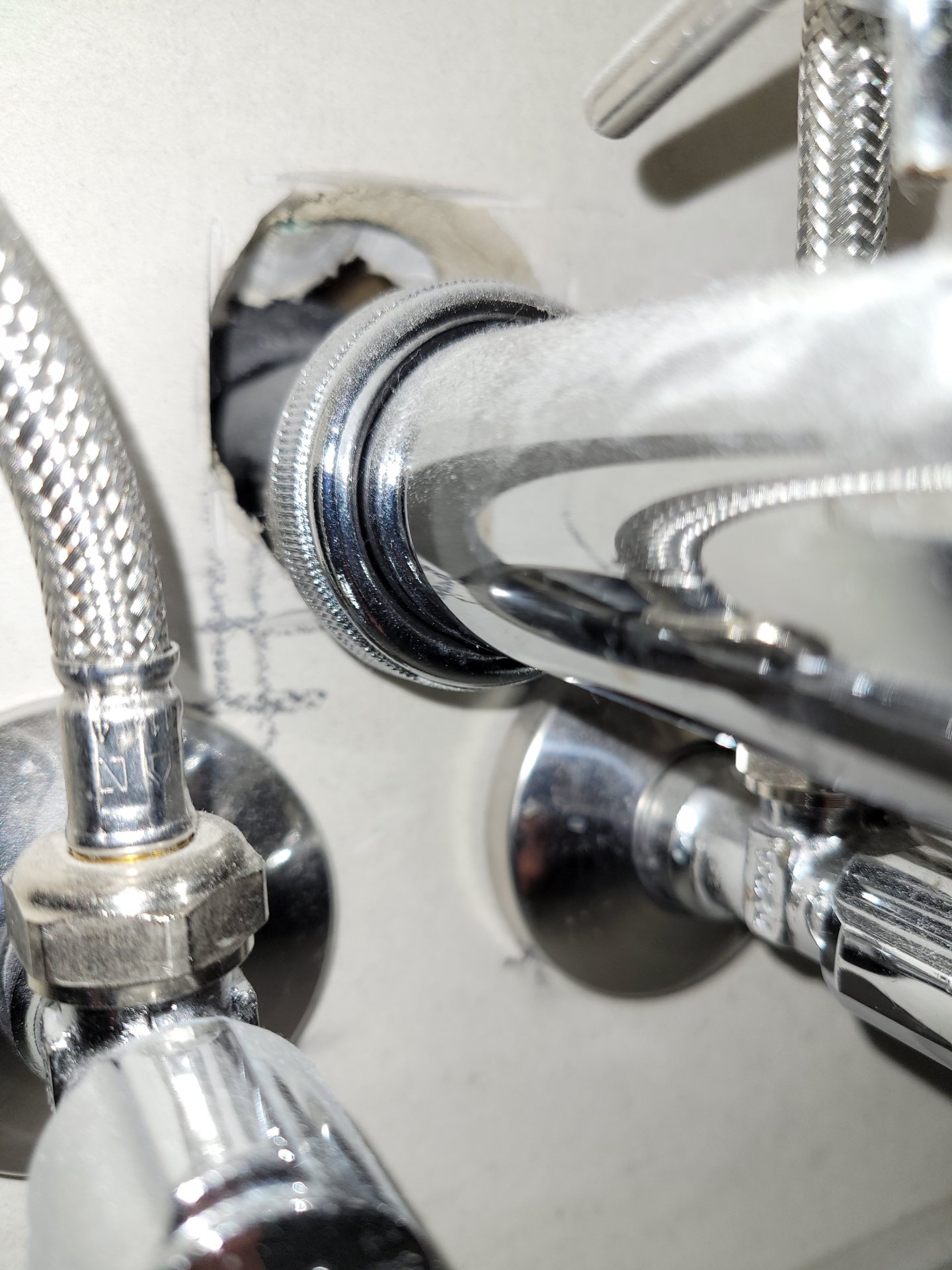

    An den Versorgungsschacht grenzt im Bad direkt eine Vormauer für Toilette und ein Bidet, alles in Trockenbauweise mit Gipskartonbeplankung. Am Bidet habe ich an der Abwasser-Wanddurchdringung eine Daumengroße Lücke entdeckt, durch die Luft in den Versorgungsschacht gelangen könnte, Fotos siehe Anhang. Könnte das für die Kondensatbildung am Dach, 3 m weiter oben, schon ausreichen??

    Wie würde denn die Abdichtung von diesem Spalt sinnvoll aussehen? PU- Bauschaum?Weiterhin frage ich mich gerade, ob die nasse Dämmwolle ausgetauscht werden sollte, oder ob diese automatisch trocknet. Im Versorgungsschacht laufen Solarthermieleitungen, die bei viel Sonne auch ganz gut warm werden und für eine Trocknung sorgen könnten.
