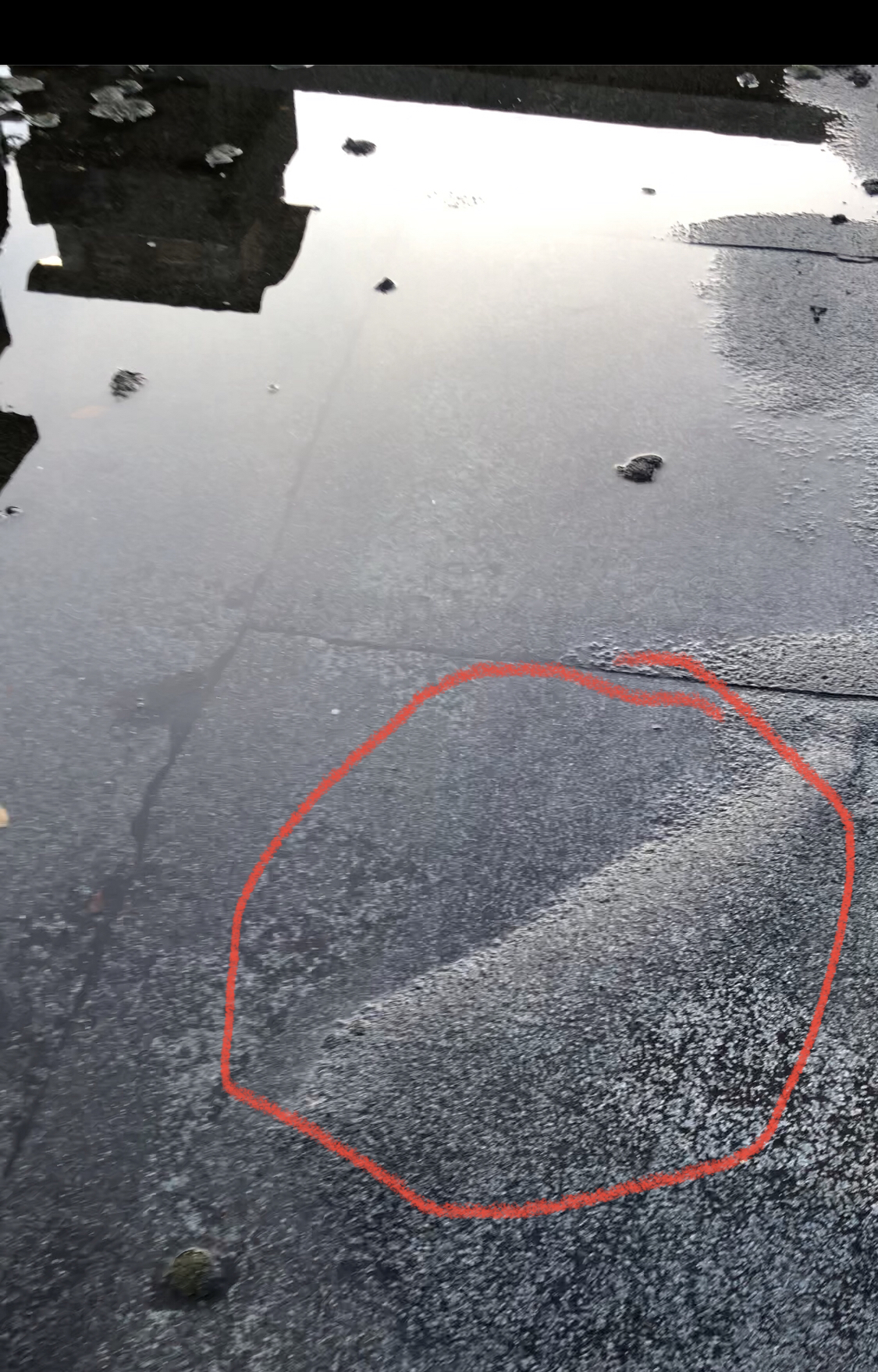

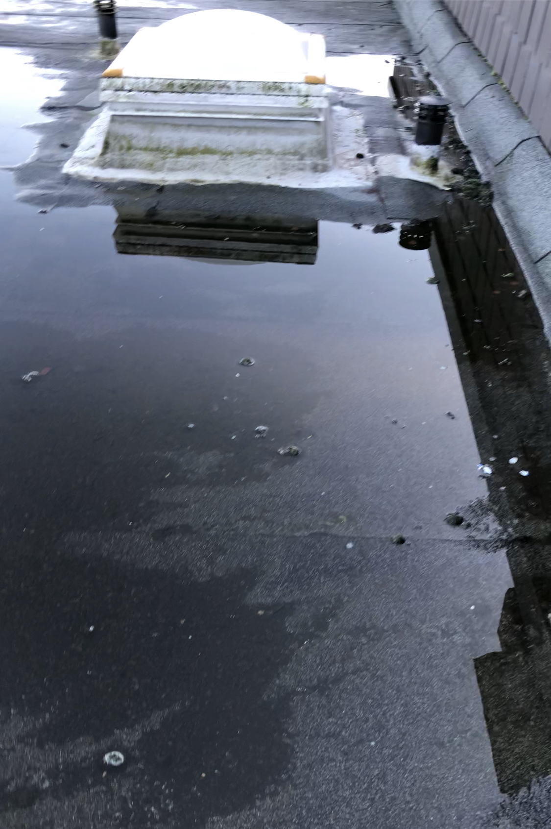

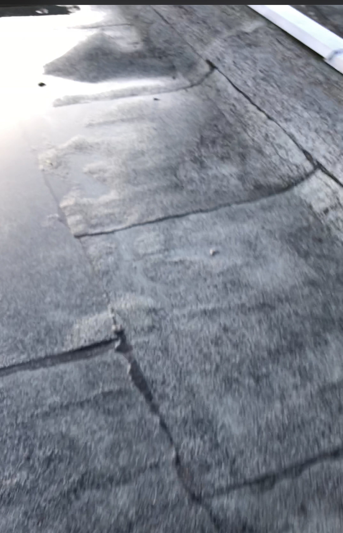

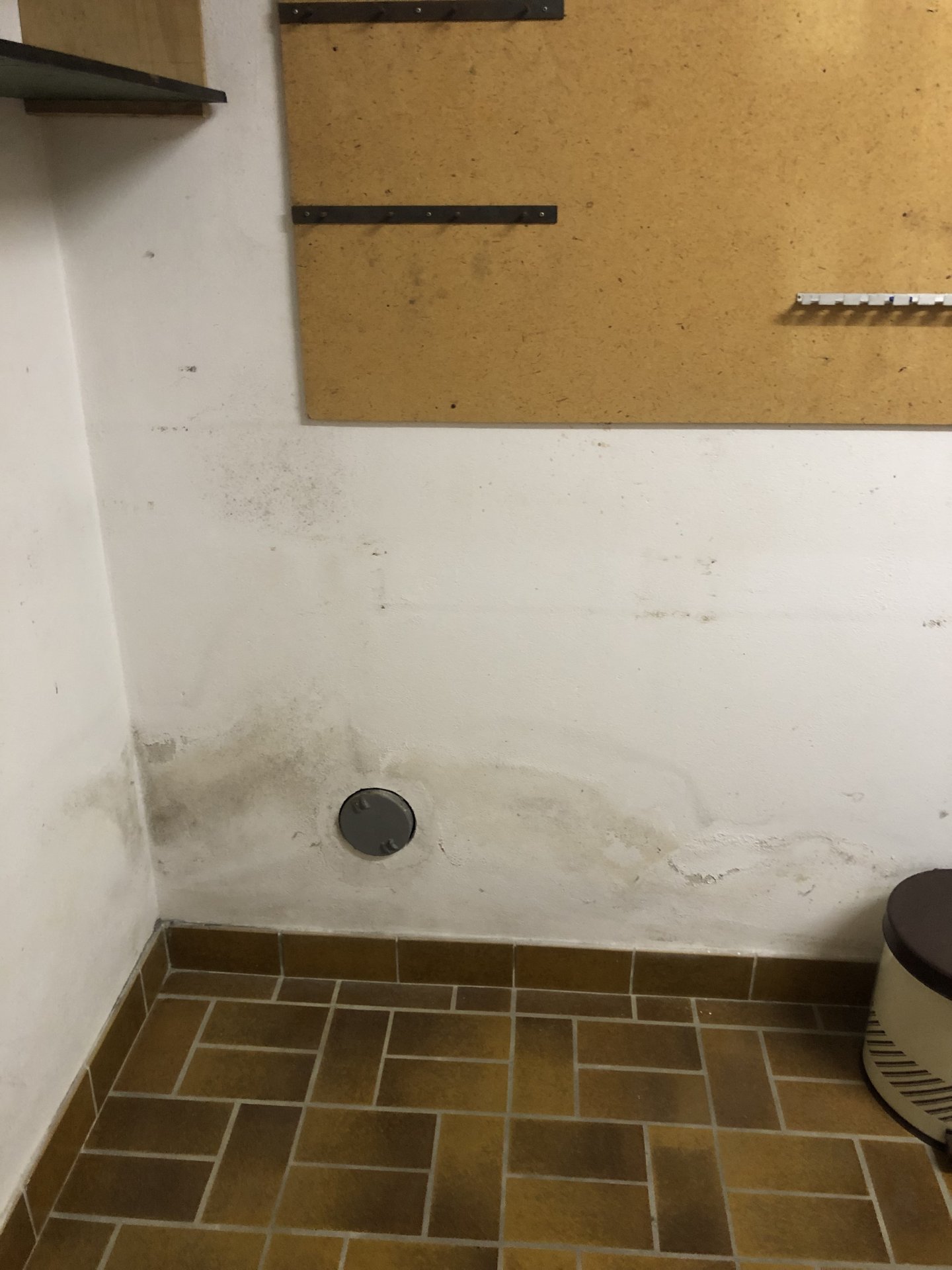

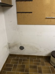

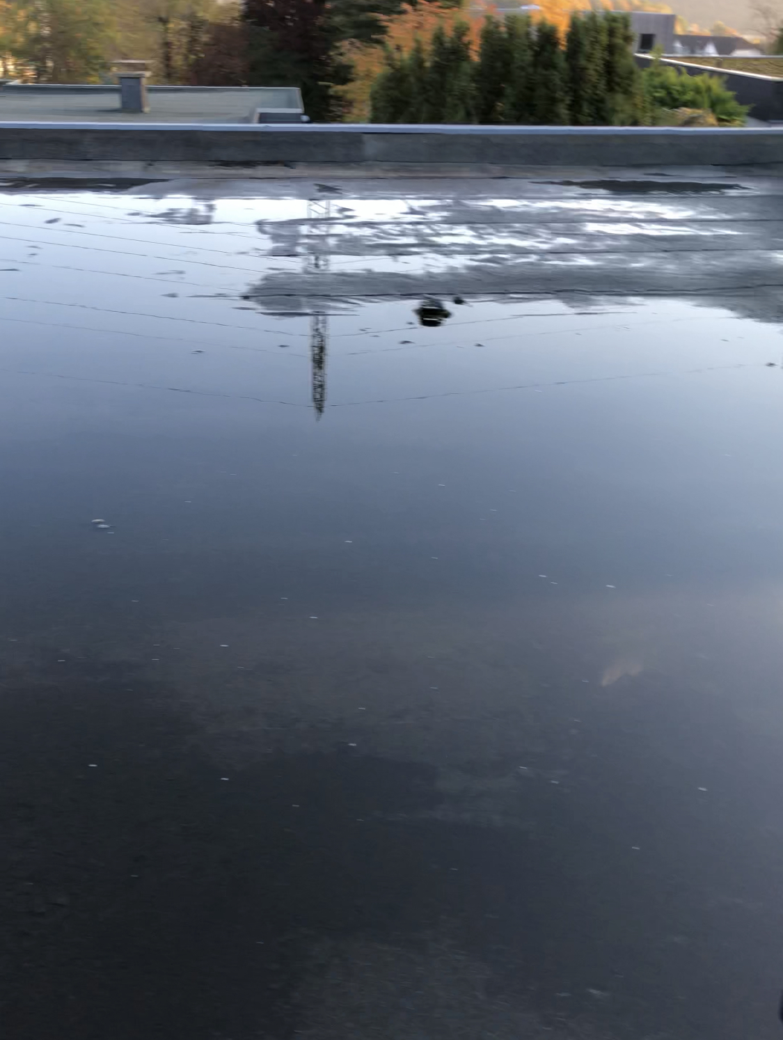

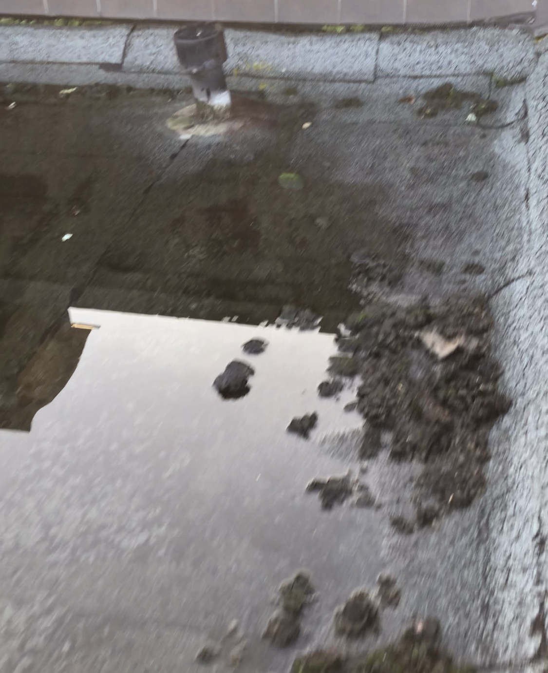

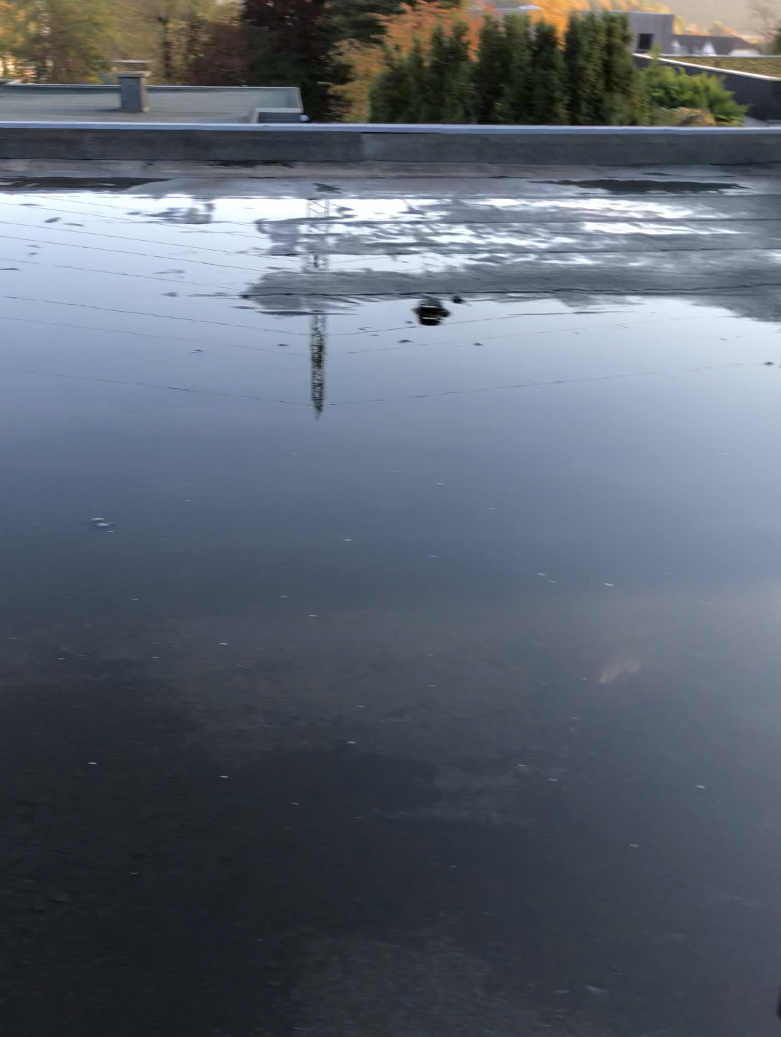

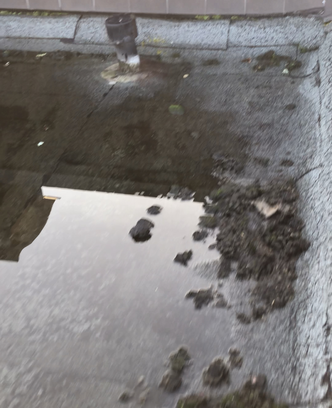

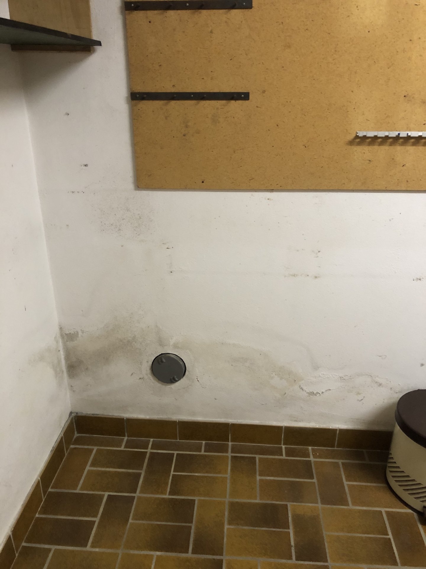

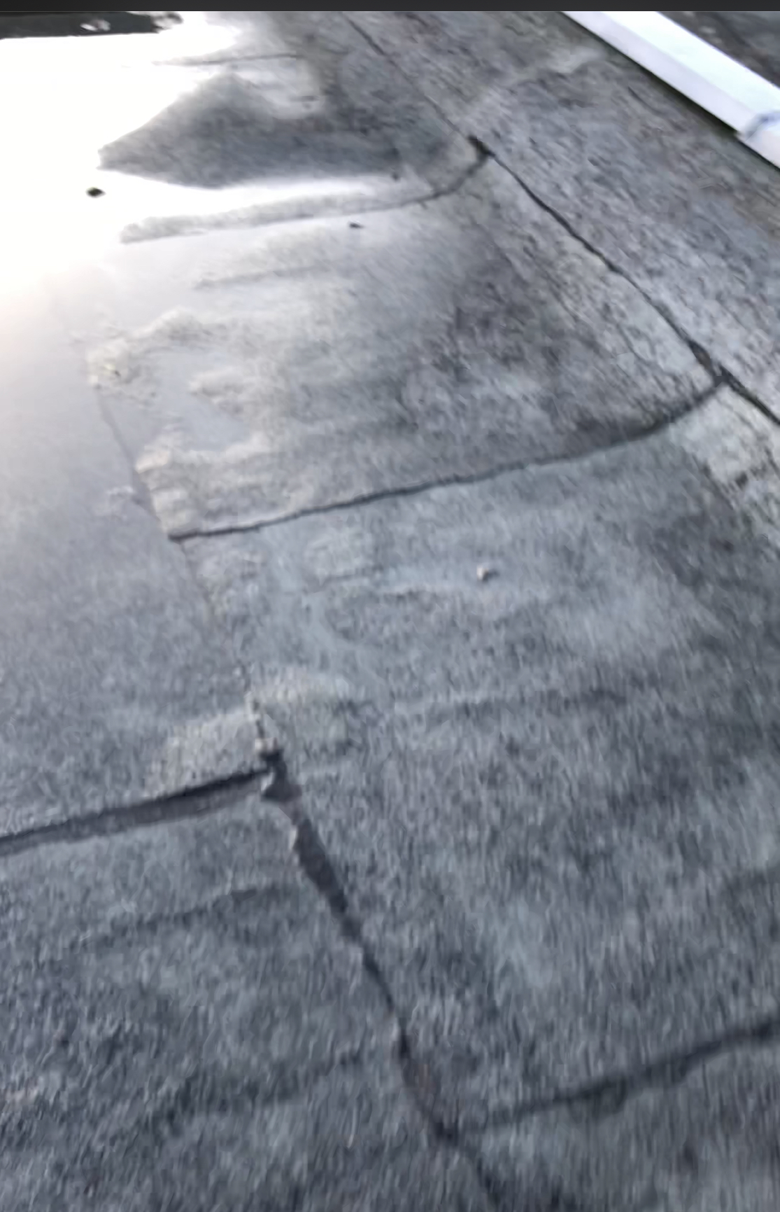

    Ich liebäugle zu Zeit mit einer immobile aus den 70ern. Flachdach ca.110m2
    Das Dach wurde nie saniert aber geflickt. Im Haus selbst gab es schonmal ein kleineren Wasserschaden. Anscheinend lief vom Dach Wasser am rohr entlang ins Haus. Siebe Bilder. Wie würdet ihr das Dach einschätzen ? Sanierungsbedürftig habe da paar Fotos gepostet und bitte um Einschätzung.
    Und was würde das ca kosten ?

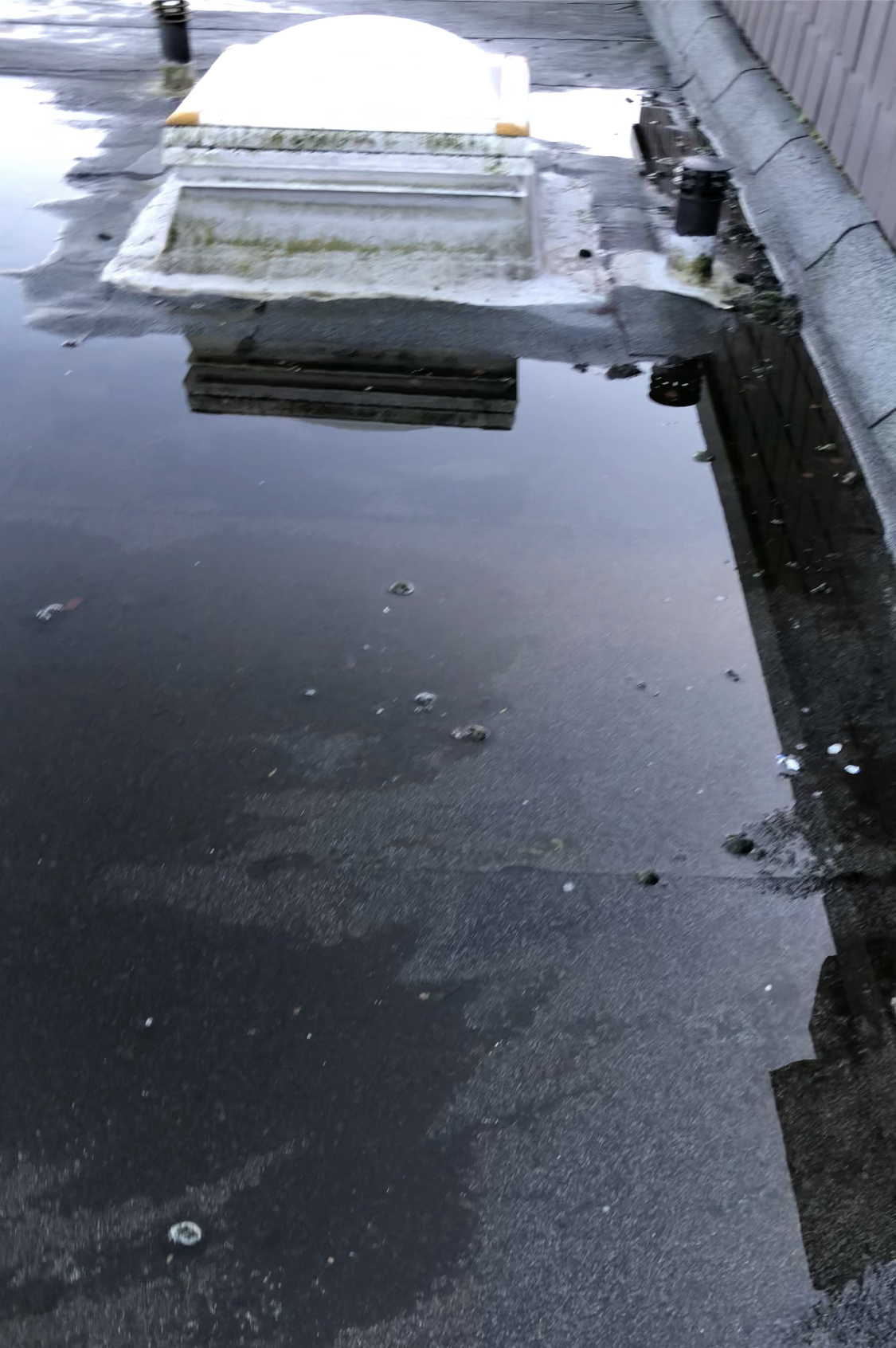

    Mir als Leibe viel die große Blase auf und das viele Wasser was steht.
    LG

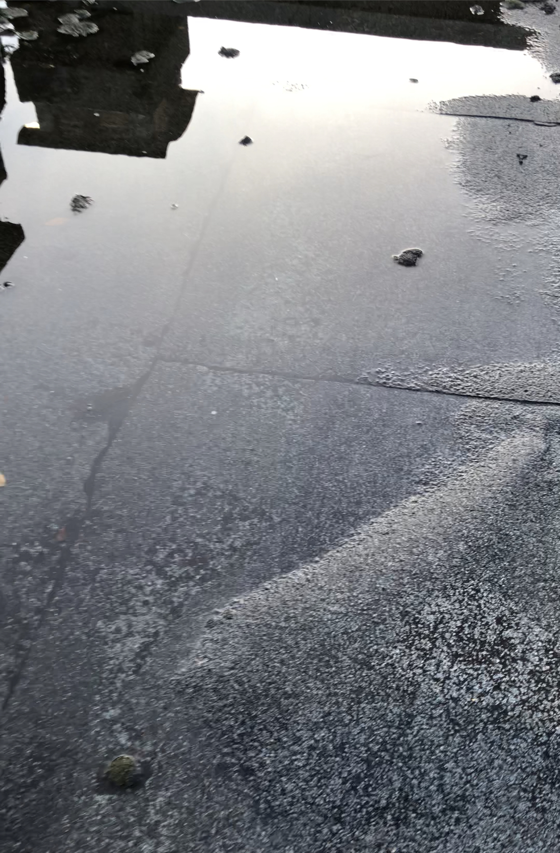

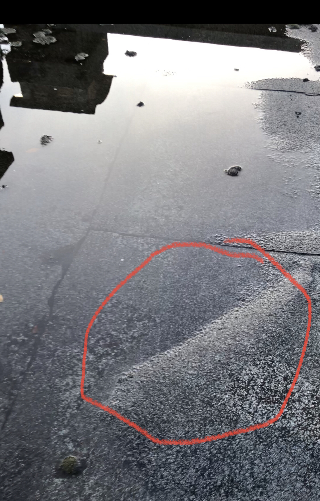

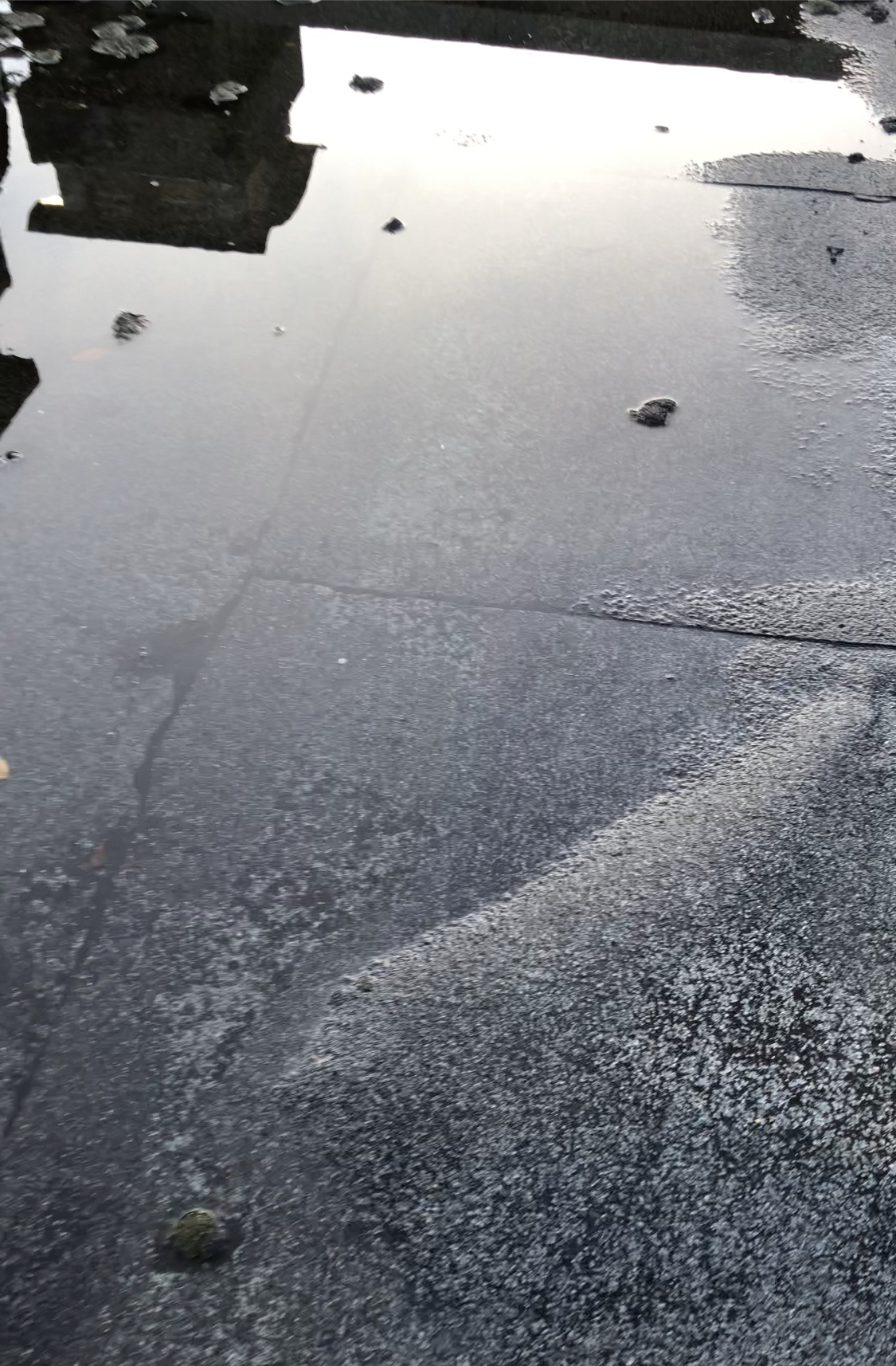

    Hier nochmal die Blase

    Hallo Doiz,
    deine Fotos kommen mir so bekannt vor, hast du die vor 10 Jahren von unserem Dach gemacht? :bef1006:
    Ich würde das als absolut sanierungsbedürftig einschätzen. Unser Haus, Bj. 1972, Flachdach mit Schweißbahn (und damals noch Kiesabdeckung), wurde vor 10 Jahren von einem starken Hagel befallen, der die Dachhaut am Rand durchschlug. Das Wasser kam an gefühlt 1.000 Stellen durch's Dach, so viele Töpfe und Wannen hatte ich nicht zum Drunterstellen. Sanierung kostete für 125 qm rd. 35.000 € (nur Sanierung der Bitumenbahn war nicht erlaubt, da bei Veränderung die EnEV einzuhalten ist, somit mussten wir auch gleich 24 cm Dämmung mit aufbringen).

    Servus,
    Im Prinzip sind die Blasen an sich nicht das Problem, die Ursache der Blasen vermutlich schon. In diesem Fall solltest du erstmal eine Probeöffnung veranlassen, dort wird die Dachhaut aufgeschnitten , der Aufbau festgestellt und ebenfalls ist zu Prüfen ob in der Dämmebene Wasser steht ( Aufgrund der Blasen ist die Dämmung vermutlich feucht oder teils feucht).
    Aber um das ganze abzukürzen -> ja es ist Sanierungsbedürftig , in Welchem Ausmaß lässt sich jetzt noch nicht sagen aber generell sieht die Abdichtung Abenteuerlich aus. Hoffe ich konnte dir helfen
