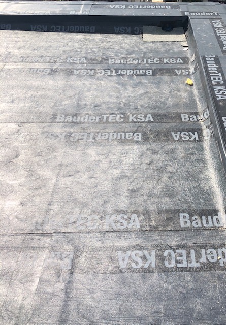

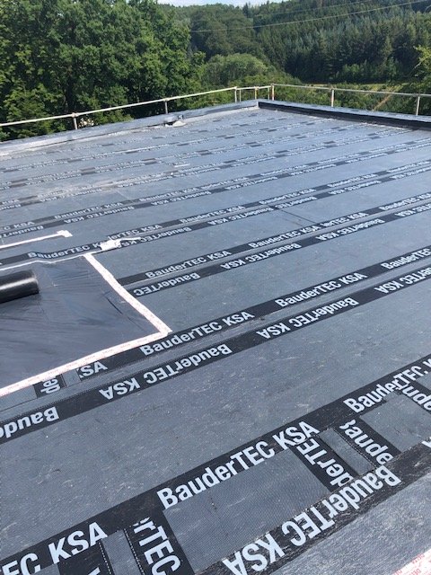

    Hallöchen zusammen,
    nachdem es schon bei den Abdichtungsarbeiten unseres Kellers Ärger gegeben hat, bin ich natürlich jetzt besonders sensibel beim Flachdach.
    Bisher wurde eine Dampfsperre auf die Betondecke aufgeschweißt. Diese diente auch ein paar Regentage als provisorische Abdichtung und hat kein (sichtbares) Wasser durch die Betondicke gelassen. Das sieht ja dann dafür ganz gut aus.

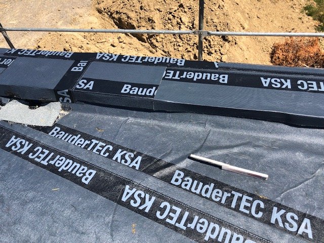

    Nun kamen die Dämmplatten drauf und die Gefälle Dämmung. Anschließend wurde die "erste Abdichtungsschicht" mit Baudertec KSK aufgebracht. Darauf beziehen sich jetzt meine akuten Fragen (Fotos anbei):

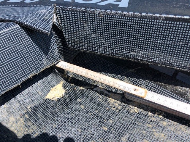

    - Über die Attika wurden KSK Bahnen gelegt und an der Innenkante geknickt. Vermutlich, um einen Anschluss an die Bahnen auf dem Dach herzustellen. Jedoch hat die Klebeverbindung zu den Dachbahnen nicht richtig stattgefunden. Die Bahnen auf der Attika haben sich gelöst und schweben quasi etwas über den anderen Dachbahnen. Am besten zu erkennen auf den Fotos.

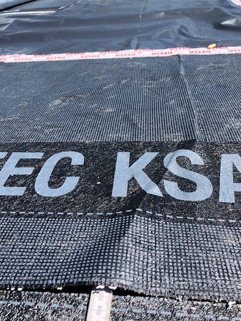

    - Zudem zeigen sich an (wenigen) Stellen Wellen in den KSK Bahnen, die auf der Dämmung liegen. An einer Stelle ist dadurch die Verbindung zwischen zwei Bahnlagen hochgegangen. Sieht man auf dem Foto, ich habe den Zollstock drunter geführt.

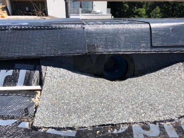

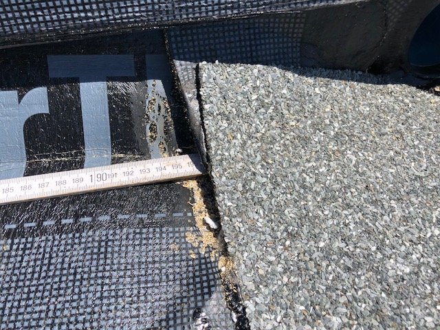

    - An den Stellen der Dachabläufe hat man schon einmal ein Stück von der finalen Abdichtung draufgeschweißt. Auch hier kann ich den Zollstück am Rand ein paar Zentimeter ohne Widerstand zwischen die finale Bitumenbahn und die KSK schieben. Also ganz vollflächig bis zum Rand scheint nicht geschweißt worden zu sein.
    - Die Innen und Außenecken vom Anschluss Dachfläche an Attika sehen optisch jetzt auch nicht wirklich zufriedenstellend aus. Hier haften die Bahnen, die ganz oben auf der Attika langlaufen leider nicht auf denen von der Dachfläche (siehe Fotos).
    Bevor die Arbeiten jetzt nächste Woche weitergehen, würde mich interessieren, ob die Beobachtungen irgendeinen Anlass zu Bedenken geben und nachgebessert werden müssen. Besten Dank für eure Hilfe!

    Das sieht nach Vollpfusch aus.
    Falten und Hohlstellen dürfen natürlich nicht vorkommen, da hier weder sturmsichere Verklebung noch Wasserablauf möglich sind und Unterläufigkeit bei Undichtigkeiten besteht.
    Ggf Außendienstler von Bauder kommen lassen oder gleich Sachverständigen beauftragen und den Dachdeckerbetrieb ggf über geplante Begutachtung der fertigen Arbeiten durch Sachverständigen hinweisen, bevor Zahlungen erfolgen.

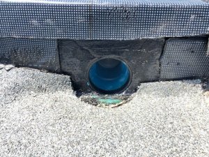

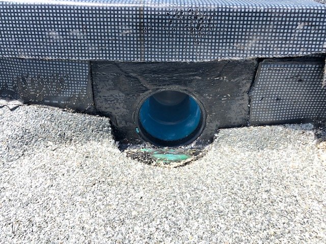

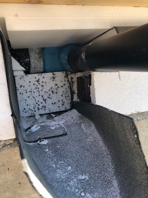

    Hier nun Bilder von den Abläufen:
    Das zweite Bild zeigt wie die gemauerte Attika (vom Rohbauer gemauert) unterbrochen wurde für den Ablauf. Das wird noch mit Dämmung gefüllt, nehme ich an.
    Sind das denn korrekte Attikaabläufe? Also die Teile bestehen aus einem Rohrstück, das fest mit einer Art Matte verbunden ist.
    Danke für die Hilfe.

    PS: Die Lücke in der gemauerten Attika hatte der Rohbauer gelassen. Wie man sieht, vollkommen unnötig groß. Aber das sollte wohl egal sein. Immerhin kann man So noch den Aufbau der Schichten erkennen.

    Sind die Abläufe den prinzipiell so in Ordnung?
  12. SIL
    10.874
    4.219
    Woher sollen wir das wissen, ob
    die ausreichend sind oder Notüberlâufe nötig, zum anderen ist das ja nicht fertig...
    Gefälle?Höhe der Aufkantung? Dachfläche? Wird noch begrünt...? Hast du Kombi Abläufe? Geht deine Entwässerung ins Gebäude?Was kommt als Abdeckung/Verwahrung der Attika? Wer hat bemessen, also die Querschnitte?etc

    Sorry, ich meinte nur mal Grundsätzlich. Ich entnehme deiner Antwort, dass die Abläufe prinzipiell bei korrekter Bemessung und Weiterverarbeitung passend sein können. Also zumindest jetzt noch nicht komplett falsch sind.
    Dach-Fläche ist übrigens ca. 180qm, Neigung 2% durch Gefälle Dämmung. 5 seitliche Ablaufe durch die Attika, wie gezeigt, mit Innendurchmesser 70mm. Fallrohre sollen in der WDVS Fassade verschwinden und werden unter Geländeoberfläche aus der Dämmung raus geführt an die KG Rohre (NW 100).

    Wenn die Abläufe bzw deine Verrohrung im WDVS verschwindet, nun weiss ich ja nicht wie die dahinter liegenden Wände sind.... beheizt.. welches MW, wäre es wünschenswert dort gedämmte Einläufe zu verwenden.
  15. Pyrate
    Pyrate
    03.01.2020
    135
    @SIL
    Von Innen nach Außen:
    Mauerwerk KS 20cm stark, Rohdichte 2.
    WDVS mit 16cm Dämmung.
    Die Fallrohre sollen eingepackt werden. Durch die NW von 70 bieten diese noch genügend Platz (Aussage Bauleitung) zum Dämmen innerhalb des WDVS.
    Wenn ich dich richtig verstehe, bräuchten wir aber schon andere Abläufe?
