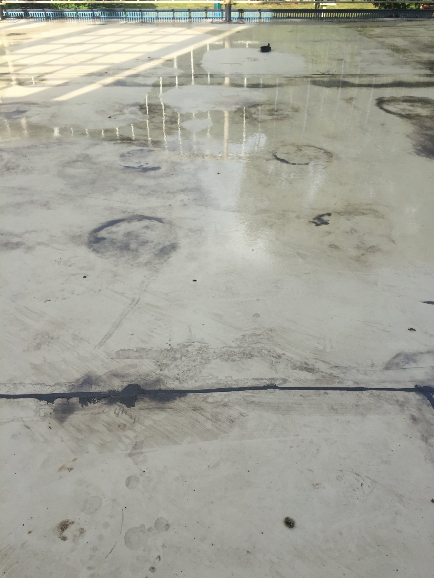

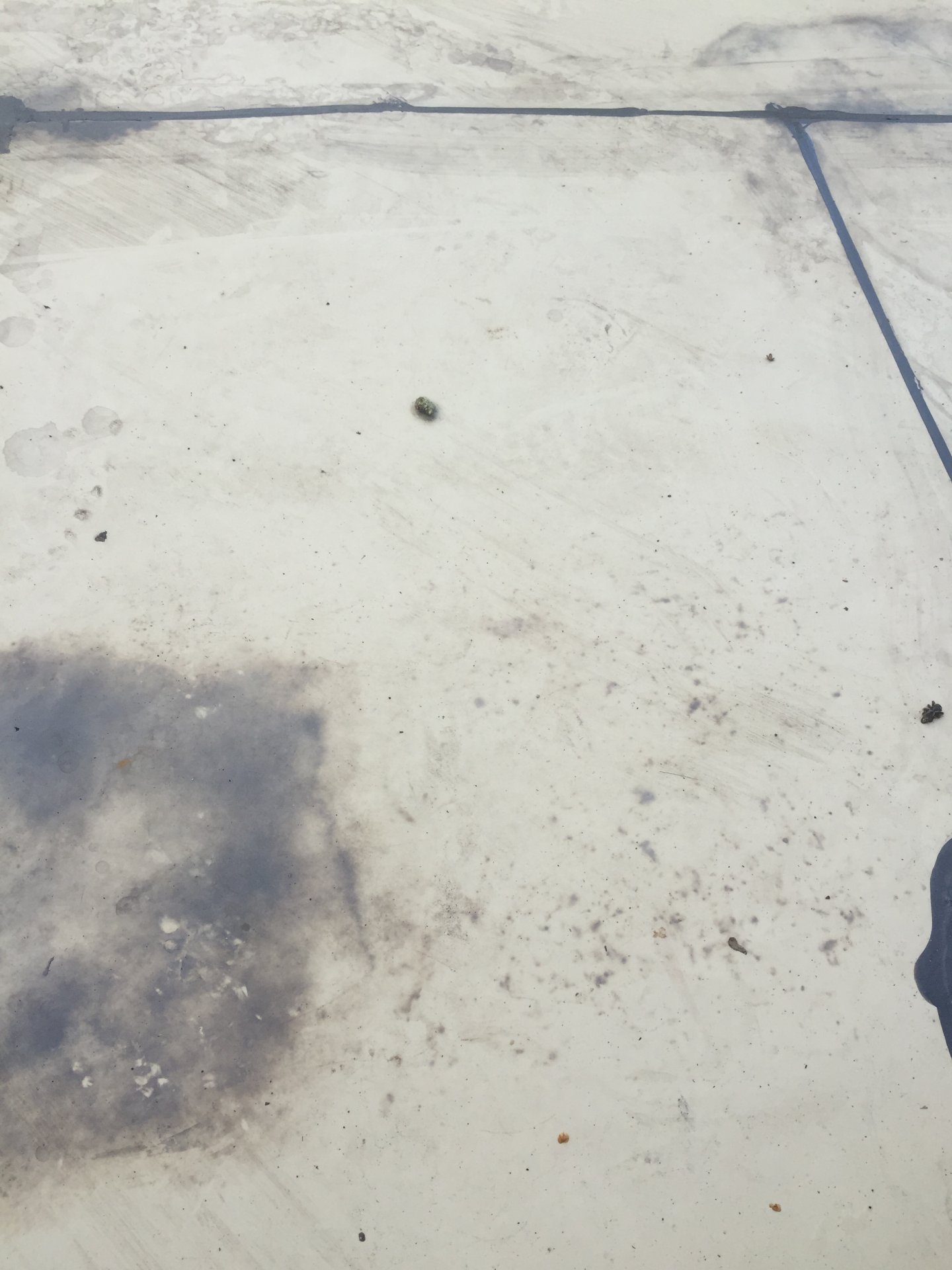

    Hallo Gemeinde,
    Ich will neue Platten auf meinen Balkon legen.
    Es ist eine Garage mit Betondecke.
    Auf der Betondecke ist eine folienabdichtung.
    Allerdings weiß ich nicht ob es PVC oder EDPM ist.
    Kann man das irgendwie herausfinden?
    Die Abdichtung ist sicherlich über 35 Jahre alt,sieht aber noch recht gut aus und ist auch dicht.
    An einer Stelle ist eine dicke Macke die ich gerne vorsorglich kleben will.
    Ich habe aber gelesen das es wohl Probleme gibt wenn man EPDM auf PVC klebt.
    Das gleiche gilt bei der Bautenschutzmatte, die wohl dem PVC den Weichmacher entzieht.
    Da wird natürlich eine Folie zwischen Abdichtung und Bautenschutzmatte helfen.
    Die Abdichtung zur Wand ist mit Blechen die auch mit PVC/EPDM beschichtet sind.
    Woher bekommt man sowas?
    Finde da überhaupt nichts...
    Schönen Sonntag
    Tobias

    Da empfehle ich FLK ( Flüssigkunststoff) zum Beispiel von Triflex da kannst ausbessern

    Epdm würde ich jetzt mal ausschließen, vielleicht ist es auch FPO.
