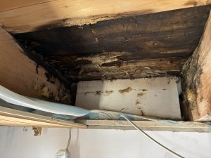

    ich habe ein Problem mit dem Flachdach meiner Garage und würde gerne eure Einschätzung zur sinnvollsten Sanierung bekommen.
    Bestand:
    Die Garage wird mäßig beheizt. Bei etwa -10 °C Außentemperatur herrschen innen ca. +7 °C. Das Dach hat auf 8,5 m Länge ca. 11 cm Gefälle (≈ 1,3 %). Insgesamt sind 11 Sparren vorhanden. Die Sparren liegen auf einer Ebene, das Gefälle wird über eine abnehmende Aufdopplung der Sparren hergestellt.
    Dachaufbau von innen nach
    • 20 mm Holzschalung
    • ca. 30 mm Installationsebene/Luftschicht
    • Dampfsperre
    • 180 mm Zwischensparrendämmung
    • unterschiedlich hohe Luftschicht (keine Hinterlüftung mit Zu- und Abluft)
    • 20 mm obere Holzschalung
    • Bitumenabdichtung

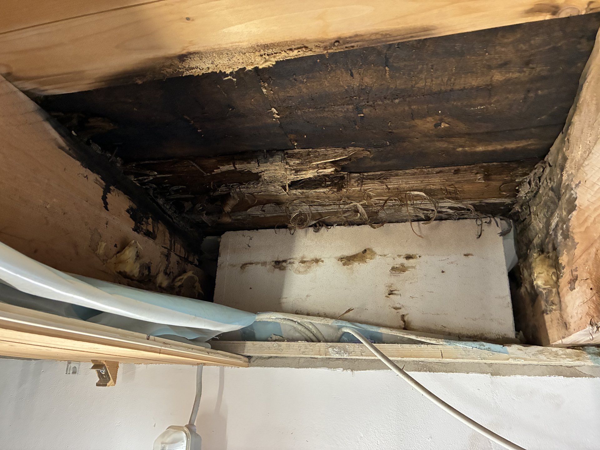

    An der oberen Holzschalung unterhalb der Bitumenabdichtung sind Feuchte- und Schimmelschäden aufgetreten.

    Oh ein "selbstkompostierendes Flachdach"
    Solche Schichtenaufbauten plant und baut man schon seit 20 Jahren nicht mehr.

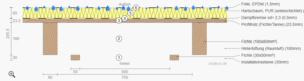

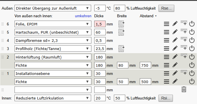

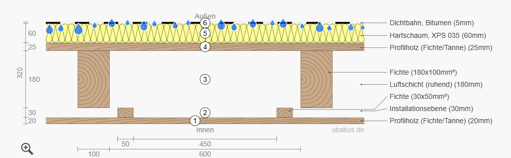

    Ja, das ist klar, das würde Ihnen auch UBAKUS bei einer entsprechenden Berechnung auswerfen. Die Brettschalung und die Abdichtung haben halt Außentemperatur und damit ist die Unterseite der Brettschalung eine geeignete Kondensationsfläche.
    Nette Theorie, aber da müssen Sie dann wohl kleine Blaue Pfeile auf die Unterseite der Brettschalung malen, damit die Luft weiß wo sie den Weg zur nächsten Lüftungsöffnung findet. Wenn der Weg länger als 1-2 m ist, wird es wohl unterwegs dennoch zu Tauwasserausfall an der Unterseite der Brettschalung kommen.

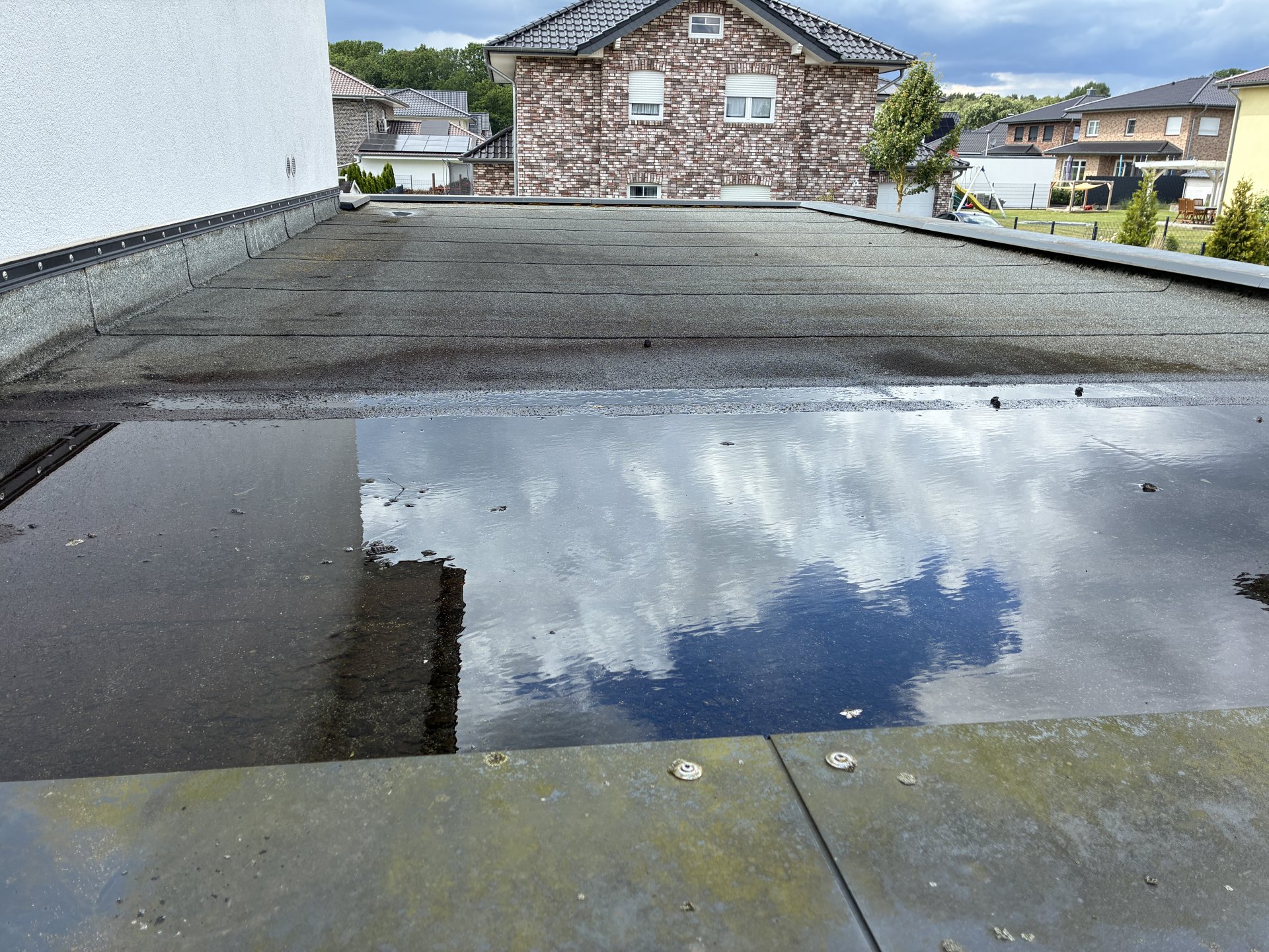

    Was ist das eigentlich für ein Teich da oben auf dem Dach? Der friert im Winter zu einer Eisscholle und hält die Dachfläche dann noch länger kalt, was zu noch mehr Tauwasser führen kann. Wollen Sie das nicht ändern?
