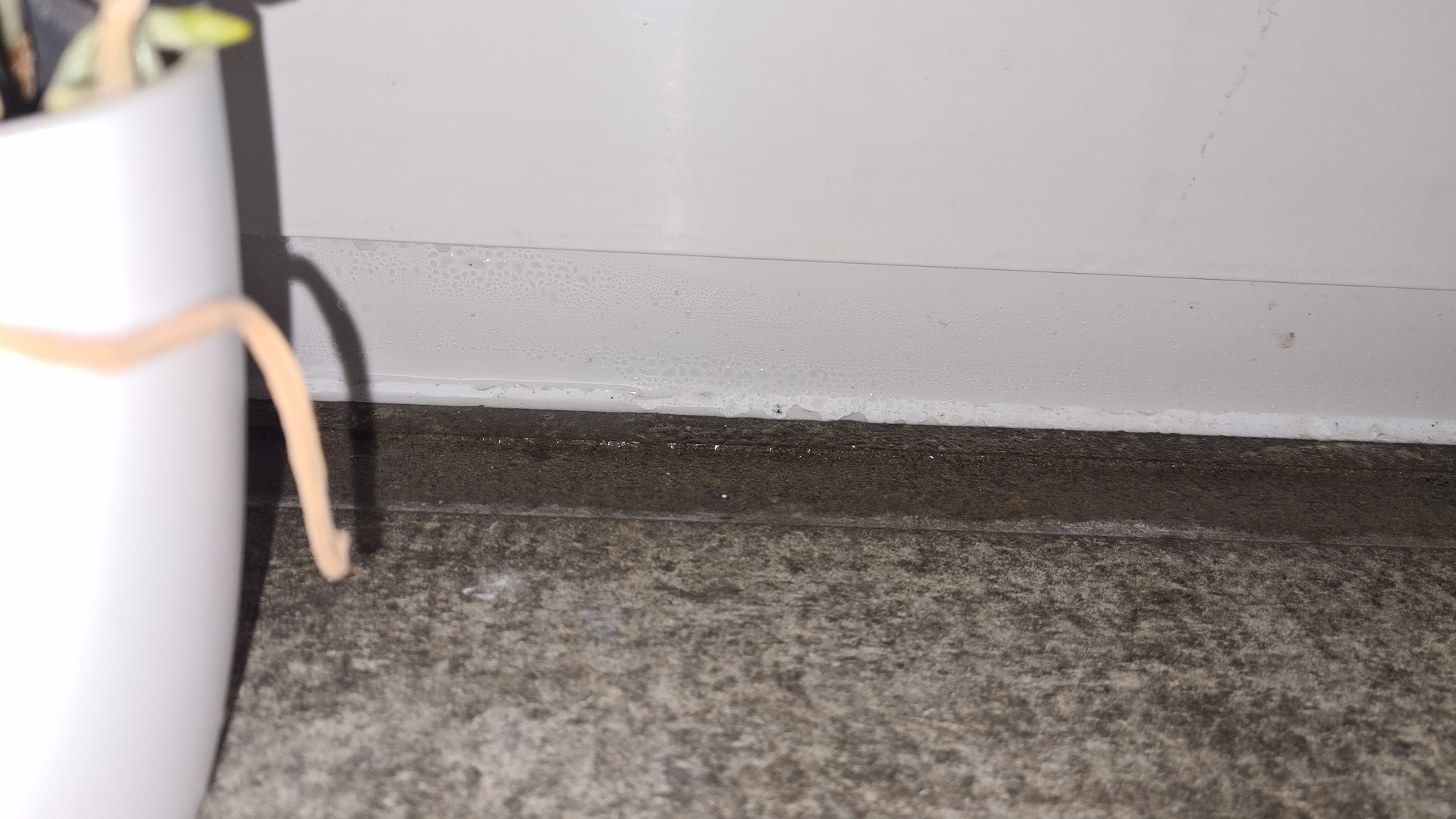

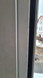

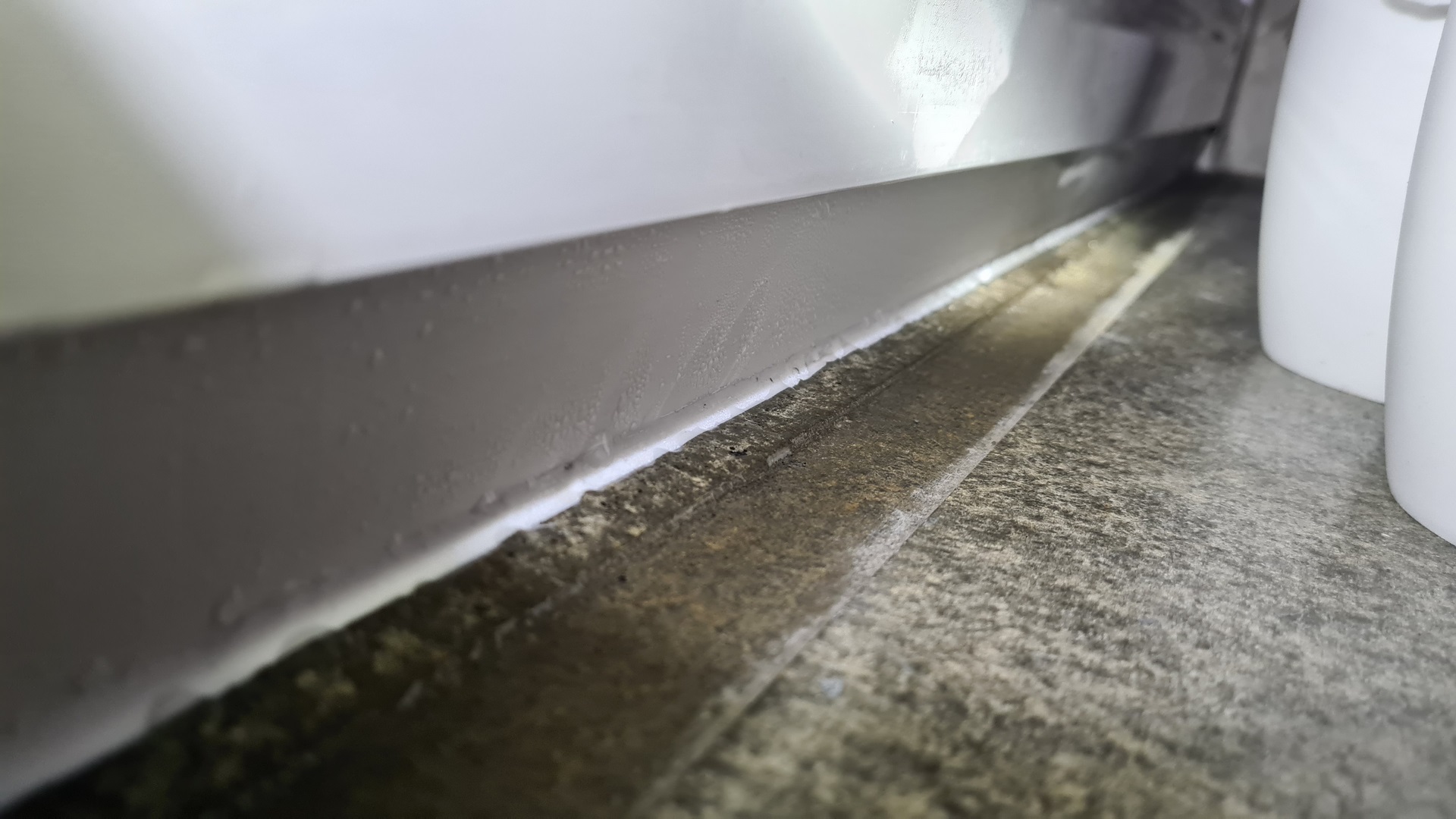

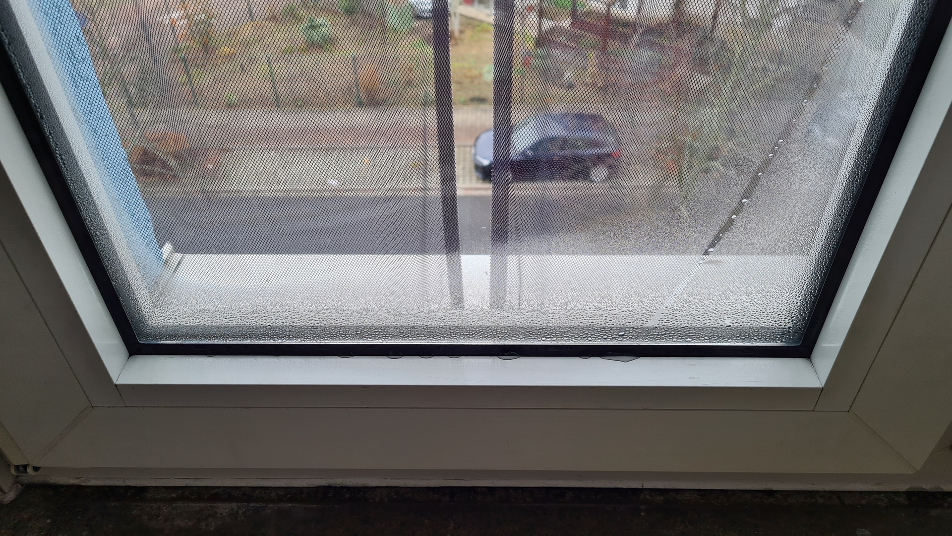

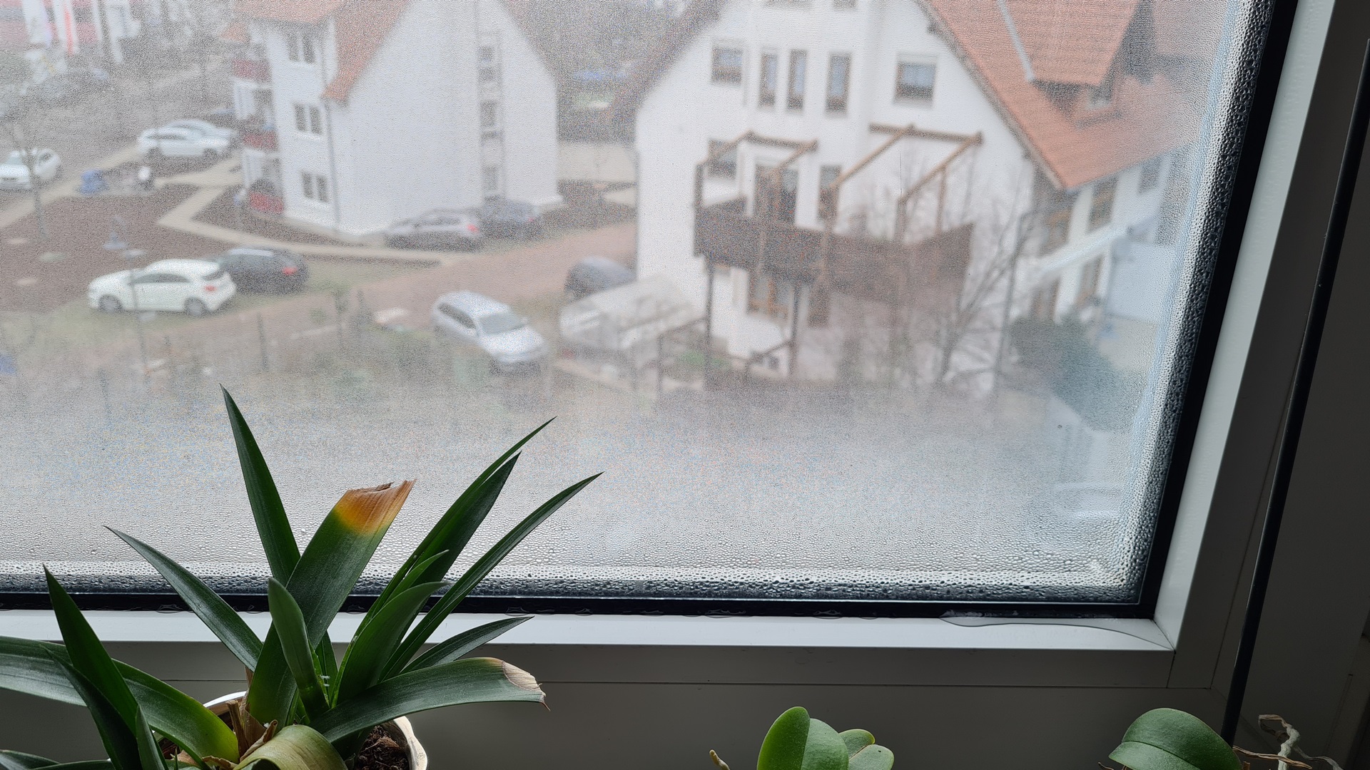

    es geht um eine Dachgeschoss Wohnung mit BJ 68 und mit einem Flachdach.
    Nachdem in 2020 im Sommer bei dem Gebäude das Flachdach zusätzlich gedämmt wurde, durch einblasen per Einblasdämmung. Schon letzten Winter hat man davon Folgen bemerkt und diesen Winter wurde es erneut schlimmer.
    Es wird ca. 2-3 Mal am Tag morgends und Abends per Stoßlüften mit zwei gegenüber liegenden Fenstern mit Durchzug gelüftet.

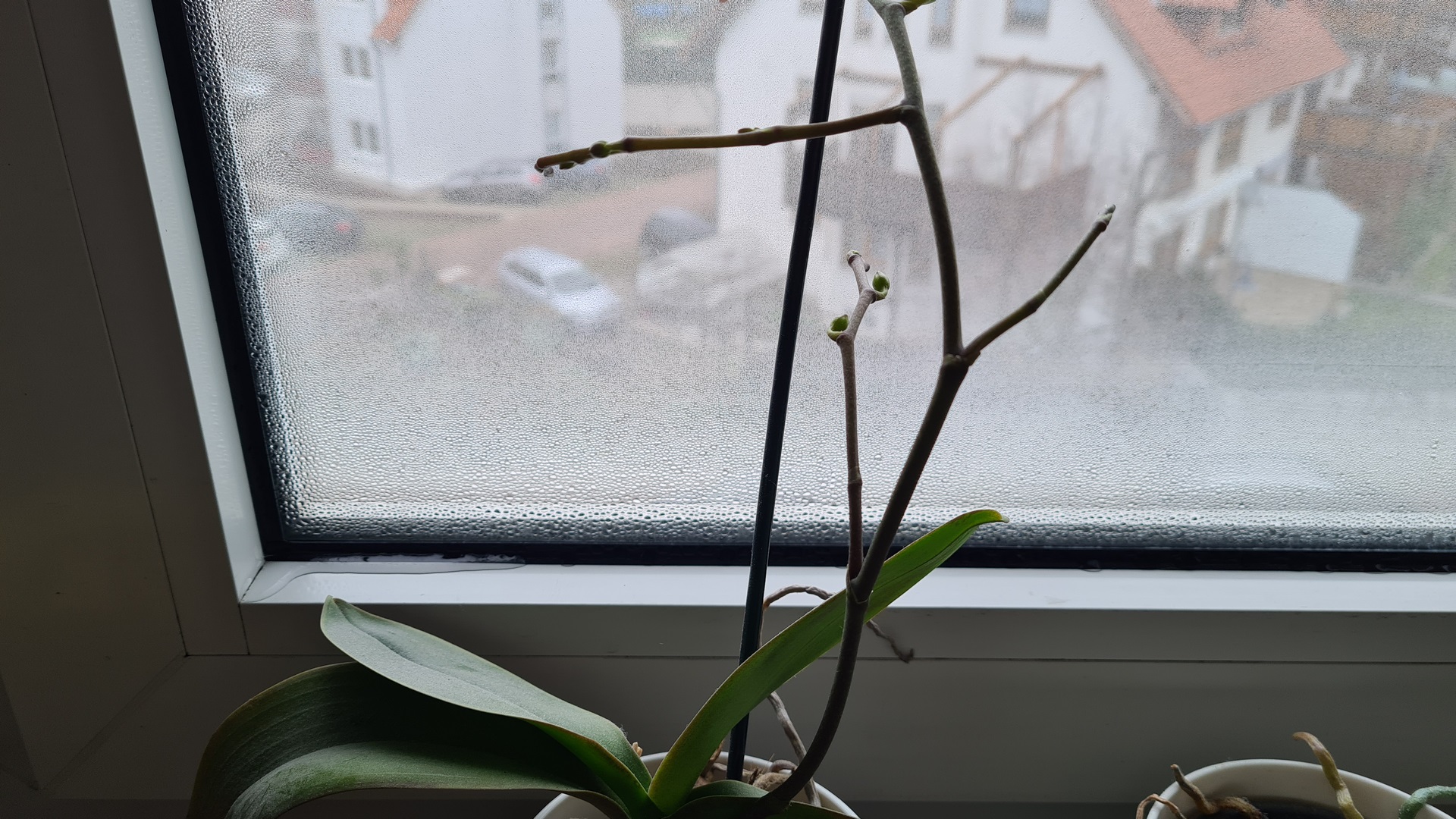

    Trotzdem sind seitdem die Fenster wenn es draußen kalt ist komplett nass angelaufen. Also nicht nur feucht sondern mit Wasser Perlen dran. Wir haben extra einen Fenster Sauger gekauft um dem Wasser Herr zu werden. Manchmal ist nach einem Fenster der Behälter mit 150ml bereits voll bis zur max. Kennzeichnung.
    Selbst der Fenster Rahmen ist voller Feuchtigkeit. Ich habe die Befürchtung, dass die Fenster defekt sind und nicht mehr richtig isolieren und deshalb die Kältebrücke bilden nachdem nun das dach auch isoliert ist und somit nicht mehr die kälteste Stelle ist.
    Ich habe hier mal paar Bilder angefügt und würde mich über fachkundige Meinungen freuen.
    Was denkt Ihr was man machen kann außer lüften und noch mehr heizen (beides schon probiert ohne Änderung) um das zu verhindern? Zu beachten ist, das Nachts die Heizung bei uns aus geht, jedoch ist der raum bereits entsprechend vorgeheizt, das die Temp. nicht all zu sehr absinkt.
    Die Bilder sind übrigens morgends gemacht. Bei der Nacht war es ca. 1 Grad draußen. Bei aktuellen Nächten unter 0 Grad ist sogar noch mehr Feuchtigkeit an den Scheiben.
    Vielen dank für die Rückmeldungen schon mal und ein frohes Weihnachtsfest an alle die das lesen.

    Da müsste man mal mit einem Feuchtemessgerät die relative Luftfeuchtigkeit bestimmen. Diese scheint sehr hoch zu sein.

    Für 50 bis 55 € bekommt man Temperatur- und Feuchtemesser mit Aufzeichnung und graphischer Darstellung für den PC.
    Die Blumen bringen auch Feuchtigkeit in den Raum!!
    Die Fensterscheiben sind wahrscheinlich nicht die letzte Entwicklung und bilden jetzt eine Kältebrücke, die vorher das Dach darstellte.
    Wenn die Aufzeichnung der Feuchte es bestätigt, wird man als nächstes die Fensterscheiben erneuern müssen.
    Vorher sollte man aber die Blumen für eine Woche verbannen, die Gardinen zurückziehen und die Entwicklung beobachten.

    .... Ein Foto je Ein Ganzes Fenster von Innen incl. Fensterbank und Heizkörper (wenn vorhanden) würden auch helfen....
    Daten Luftfeuchte/Temperatur im Raum braucht es Unbedingt.
    Gebäude Bauweise?
    Wie Alt sind die Fenster?

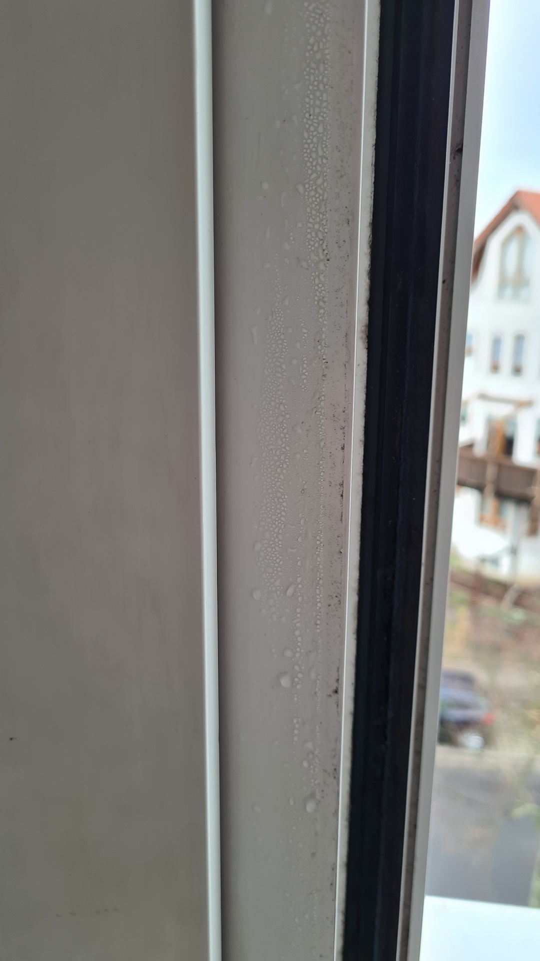

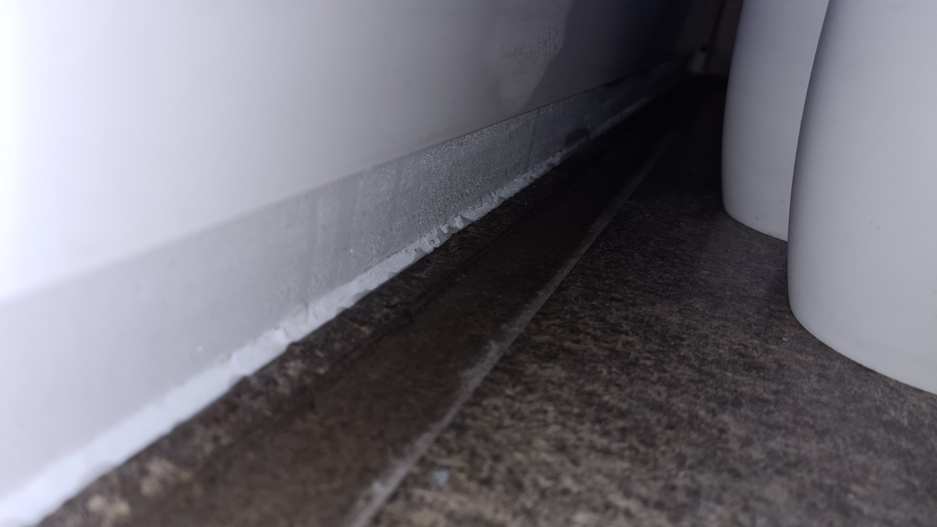

    Müssten uns da mal so eine Mess Station kaufen. Kannst du eine empfehlen? In welchem Bereich sollten im Normal Fall die Werte denn sein? Und ich kann mir nicht erklären wo all diese Feuchtigkeit her kommen kann? Gibt es da irgendwelche typischen Quellen außer Wäsche waschen, was bei uns nicht zutrifft? Sobald die Außentemperatur wieder hoch geht, dann hört das mit den nassen Fenstern von einem auf den anderen Tag wieder auf, als ob die Feuchtigkeit weg wäre.
    An richtig kalten Tagen sammelt sich das Wasser sogar im Fenster Rahmen drin, in dem Spalt Zeichen der äußeren und der inneren Dichtung des Fensters zum Rahmen.
    Muss dazu sagen das es eine Mietwohnung ist. Was kann man da der Vermieterin denn sagen um das Problem zu beheben?
    Zusätzlich zu den nassen Fenstern ist uns auch aufgefallen, dass an den Ecken/Seiten wo Wand und Zimmerdecke zusammen kommen die Tapeten Ränder auch sehr klamm sind.

    Naja feucht warme Luft steigt nach oben.
    Wenn’s vorher durch das Dach noch irgendwo gezogen (und somit gelüftet hat) dann jetzt eben nicht mehr
    mehr als da wirklich deutlich mehr lüften und heizen wird keinen Erfolg bringen ….
    Mach doch mal das Fenster leicht auf Kipp was passiert dann?

    Ich seh da Orchideen. So viel Wasser, wie auf den Bildern an der Scheibe hängt, kriegen die maximal einmal pro Woche ...
    Egal, wo die im Raum stehen, tragen die ungefähr gleich viel Feuchtigkeit ein. Wenn sie besonders warm stehen, etwas mehr um sich selbst zu kühlen.
    Bei welcher Innentemperatur? Und wie ist die Luftfeuchtigkeit im Raum? Welche Oberflächentemperatur an Scheibe und Rahmen? Und wenn du grade am Messen bist, miss auch gleich die Oberflächentemperaturen in der Fensterleibung und an der umgebenden Wand.

    Grundsätzlich:
    Das Kondensat kommt aus der Raumluft und hat mit der Dachsanierung (Dachdämmung+Dachabdichtung) so gut wie gar keinen kausalen Zusammenhang.
    1. Thermohygrometer kaufen und immer lüften wenn die Bude mehr als 10 g/m³ Wasserdampf aufweist (20°C und 60% rF). Fenster beim Lüften mindestens so lange offen lassen, bis sie im ofenen zustand nicht mehr beschlagen.
    2. Wie alt sind die Verglasungen der Fenster? Vor 1995 oder danach?
    3. Wenn es mit dem manuellen Fensterlüften nicht reicht, dann sollte ein Lüftungskonzept für die Wohnung gemäß DIN 1946-6 erstellt werden (Preis ca. 350 EUR netto) und anschließend sollten die Fenster mit Fensterfalzlüftern (RegelAir) nachgerüstet werden. Dann erfolgt ein Teil der Lüftung über diese Elemente auch wenn die Fenster zu sind.

    Regel Air kann man evtl auch simulieren, indem man das Fenster auf eine Stellung zwischen Kipp und Dreh Öffnung bringt, so dass es etwas offen ist.
    Wenn dann das Problem verschwindet, so kann man es sicher auch mit kleinen Veränderungen am Fenster in den Griff kriegen.
    Ansonsten auch mal die Zimmertür offen lassen.
    Vermieter zu kontaktieren ist natürlich auch schwierig, der wird einfach nur sagen ihr müsst mehr heizen und lüften.
    Was prinzipiell zwar richtig ist, aber da muss er auch selber ins Boot.
    Die sinnlose und bei dieser baulichen Situation eindeutig nachteilige Nachtabsenkung/-abschaltung gehört entfernt und mehr als 3 mal täglich Lüften ist halt einem auswärtig berufstätigem Mieter laut diverser Urteile auch nicht zumutbar.
    So muss eben wie von @BaUT ein Konzept erstellt werden die Mindestlüftung nutzerunabhängig zu garantieren, was ja in der Regel auch weder eine Riesen Investition noch ein technisches Problem ist.

    -Haus 4 Stockwerke, Wohnung direkt unter Flachdach, Baujahr 1968.... Wärmbrücken nicht Luftdichte Bauweise = Extrem Trockene "Heizungsluft"
    -Fenster Kunststoff (Relativ gute Luftdichtheit) nicht Luftdicht eingebaut 80er- Anfang 90er Jahre (Vermutlich) einfaches Doppelglas = Trockene "Heizungsluft"
    -Abdichtung mit Dichtstoff (Silicon/Acryl/...) Fenster zu Innen Fensterbank sieht recht neu aus = vermutlich Umlaufend 2020(?) erneuert = vermutlich (noch) Luftdicht.
    -Sommer 2020 Flachdach wie auch immer Wärmegedämmt.
    -Winter 2020 Tauwasser an den Fenstern unverändert 2-3 Mal Täglich lüften + Nachts Heizung 4 Stunden aus.
    -Winter 2021 wie Winter 2020 + Feuchte an Wärmebrücken...
    Glaskugel an:
    Dachdämmung funktioniert(?) = Feuchte kann am Dach (vermutlich) nicht mehr Kondensieren bzw. entweichen.
    Fenster sind Relativ Dicht...
    2-3 Täglich Lüften Reicht nicht mehr... = Planung fehlt und/oder Planungsfehler....
    Vermieter muss: Lüftungskonzept + Wärmebrückenkonzept... erstellen/durchführen
    Sofortmaßnahmen:
    Mieter: 4-5 Täglich Lüften mehr Lüften/Heizen was aber (vermutlich) auf Dauer nicht reichen wird....
    Vermieter: Heizung nicht mehr Nachts abschalten/absenken....
