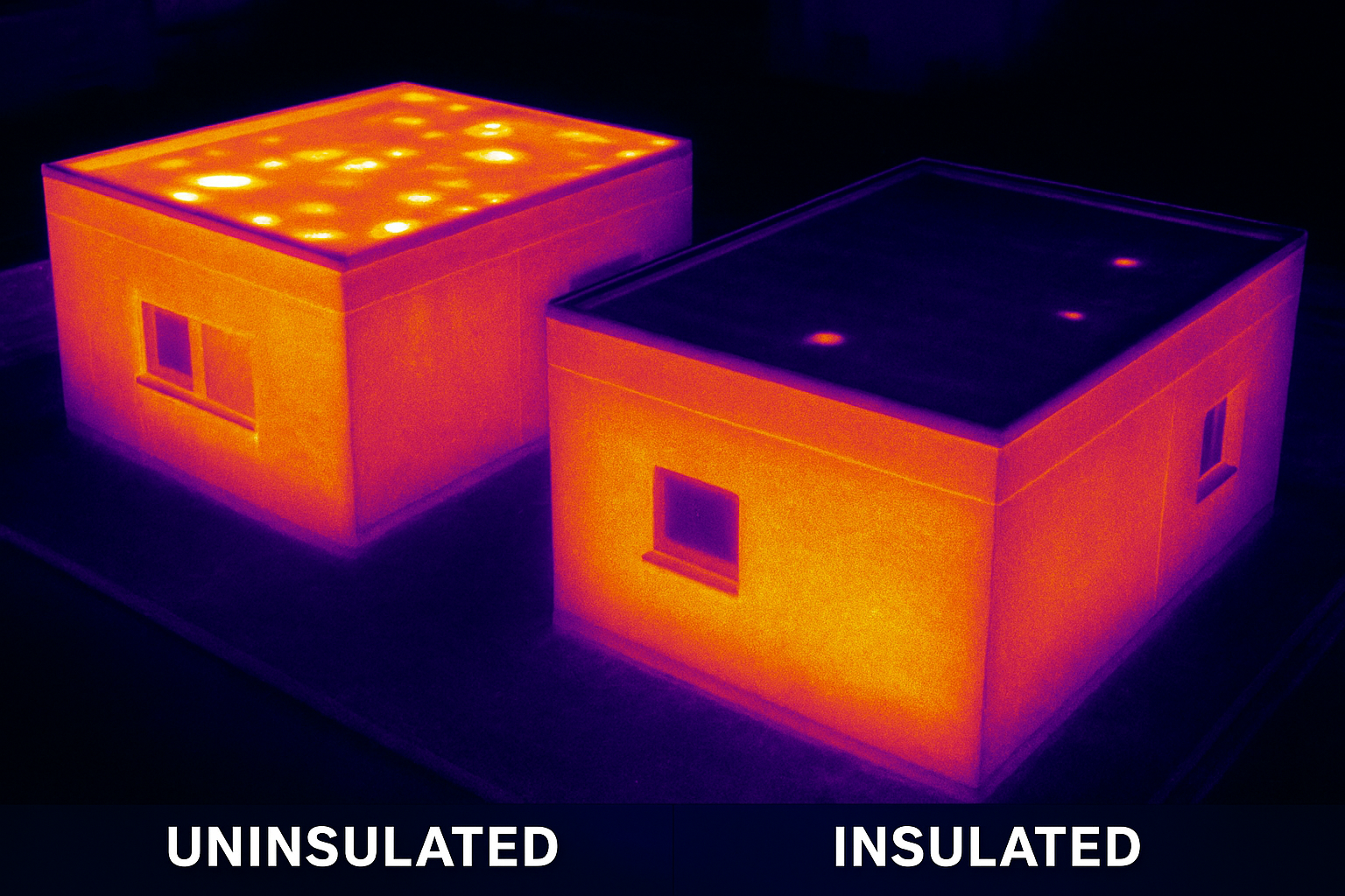

    Hallöchen,
    muss man auf einem Flachdach wirklich eine Isolierung haben?
    Was ist, wenn ich einen Fall habe, in dem ich das Gebäude eigentlich kühlen möchte – also das Flachdach bewusst als eine Art „Kühlkörper“ nutzen will?
    So etwas könnte zum Beispiel bei Kühlhäusern vorkommen oder bei Fabriken, in denen Maschinen mit hoher Wärmeentwicklung stehen, etwa Öfen, Schmieden usw. Auch Rechenzentren erzeugen sehr viel Abwärme und müssen stark gekühlt werden.
    Da würde sich die große Dachfläche doch eigentlich hervorragend als Kühlfläche anbieten, oder?
    Eine Isolierung wäre hier doch eher kontraproduktiv und würde die Wärme im Gebäude halten, die man ja eigentlich nach außen abführen möchte.
    Siehe Anhang: Natürlich wäre so etwas bei einem Wohngebäude ein Desaster, aber bei einem Industriegebäude, das zusätzlich aktiv gekühlt werden muss, wäre dieser Gedanke einer „kontrollierten Wärmeleckage“ (also wie im linken Bild) doch nicht völlig abwegig.
    Man könnte dadurch eventuell etwas Kühlenergie einsparen.
    Was meint ihr dazu?

    Naja, wenn du innen das Gebäude endlich auf 20°C gekühlt hast und es sind draußen 40°C in der Sonne, wärmt die Sonne das Innere des Gebäudes mit auf.
    Wenn drinnen allerdings 40°C ok sind, bedarf es keiner Dämmung, weil Innen- und Außentemperatur gleich sind.

    Völlig egal, was Du Dir überlegst - ich kann dem eh nicht folgen, da es etwas wirr ist - das GEG macht alle Ideen kaputt. Ohne gedämmtes Dach keine Baugenehmigung. Ist eine digitale Entscheidung.
    P.S. Gerade Kühlhäuser werden z.B. massivst gedämmt. Sonst bekommst Du von Frühling bis Herbst viel zu viel Wärme rein und musst maschinell dagegen anarbeiten. Ist viel teurer, als einfach zu dämmen und ne kleine sparsame Kühlung einzubauen.
    Und auch beim Rechenzentrum gilt das GEG für die Hülle - und spannender noch das EnEfG mit den Vorgaben zum PUE-Wert und der verpflichtenden Abwärmenutzung. Aber das ist ein anderes Thema. Richtig tief drin bin ich aber nicht, da wir Rechenzentren nicht finanzieren können. Da scheidet nämlich eine klassische Immobilienfinanzierung aus.

    Wenn man aufgrund der Zweckbestimmung des Gebäudes weniger heizen muss, als bei einem Wohngebäude, sondern stattdessen eher kühlen muss, könnte man zumindest darauf verzichten die gesetzlichen Anforderungen für die Dämmung zu überschreiten, so wie man das bei einem Wohngebäude macht, um einen KfW-Standard zu erfüllen, sondern stattdessen könnte man eine PV-Anlage errichten. Dann könnte man im Sommer eigens Energie produzieren, gerade dann wenn der Kühlaufwand und demnach auch der Stromverbrauch höher ist.
    Man kann vielleicht auch die einzelnen Konstruktionen anders konzipieren, so dass sie mehr für den Fall optimiert sind, dass es außen wärmer ist als innen und ein Angleich der niedrigeren Innentemperatur an die höhere Außentemperatur verzögert werden soll.

    Ein Teil dieser Anforderungen, nämlich der Nachweis des Tauwasseranfalls, wurde von Herrn Glaser speziell für die Anwendung bei Kühlhäusern entwickelt.

    Bei gekühlten Gebäuden kommt die Dampfbremse nicht auf die Unterkonstruktion, sondern oben auf die Dämmung!

    Einfache Antwort auf die Frage:
    Unter der Annahme, dass das Bauwerk produktionsbedingt immer Abwärme in größerem Maßstab produziert kann man natürlich auf die Dämmung verzichten.
    In jedem Fall braucht man in diesem Fall eine Zuluft/Klimatisierung.
    Gegenfrage:
    Wenn ich so viel Abwärme produziere, dass ich bei -20°C Tiefsttemperatur immer noch Wärmeüberschuss habe, will ich gar nicht wissen wie viel da für Energie verschwende und wie das im Sommer aussieht.

    Denk dran, dass du bei allen Neubauten das GEG beachten musst. Also nicht auf Dämmung verzichten darfst. Gilt auch für Rechenzentren o.ä.
