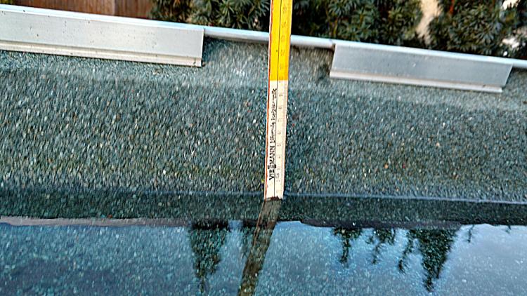

    Habe gerade das gelesen:
    "Nach den Vorgaben der DIN 1986-100 sind bei Flachdächern mit innenliegender Entwässerung Notentwässerungssysteme vorgeschrieben. Dies gilt auch im Falle einer Sanierung."
    Hätte das also bei meiner Sanierung (Beitrag 1) gemacht werden müssen?

    Jein.
    Also eine Notentwässerung braucht jedes Dach.
    Ein Sattel-oder Pultdach bringt das außer bei einer Innenrinne immer von selbst mit.
    Die Notentwässerung kann ein zweiter Ablauf im Dach sein, der aber nicht einfach nur parallel
    zur ersten Entwässerung geführt sein kann.
    Die Notentwässerung kann aber auch eine niedrige Attika sein. Das hängt von der Lastaufnahmemöglichkeit
    des Daches und der Höhe der Attika ab.
    Normalerweise ist bei einem Flachdach die Notentwässerung über einen Attikaspeier gelöst.

    Habe bei meinem Dach aber keine Notentwässerung, trotz Sanierung in 2015. Zweifele immer mehr an der Kompetenz des "Meisters".
  5. #25 Andybaut, 14.01.2017
    Andybaut
    Andybaut
    02.04.2015
    5.127
    329
    Baden-Württemberg
    Um ehrlich zu sein, werden viele Dachdecker bei einer solchen Sanierung
    nun keine neue Notentwässerung einbringen.
    Wie hoch ist deine Attika ab Oberkante Dachhaut.
    Also wie hoch kann das Wasser stehen, bevor es über den Rand läuft?
    Das ist aber natürlich immer noch keine richtige Notenwässerung, da das Wasser je nach
    Randausbildung in die Wand laufen kann.
  6. #26 Wolle60, 14.01.2017
    Wolle60
    Wolle60
    09.12.2016
    68
    Pensionär
    26419

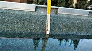

    Bis es über den Rand laufen würde hätten sich schon 12 cm angesammelt. Bei 170qm Dachfläche möchte ich gar nicht wissen wie viele Liter oder Tonnen das wären!

    20to :-)
    also sicher zu viel.
    Geh auf den Dachdecker zu.
    Falls er sich uneinsichtig zeigt, würde ich den Gang zur Handwerkskammer andeuten.
    Das hat schon nicht´s mehr mit Fahrlässigkeit zu tun.
    Im Hintergrund sehe ich Tannnadeln. Die sind für ein Verstopfen gut geeignet.

    Heute war der "Meister" vor Ort. Wie befürchtet stellt er sich quer.
    Ich habe ihm gesagt, 4 cm Wasser auf dem Dach kann ich nicht akzeptieren. Laut diversen Gutachtern wären max. 1 cm ok.
    Quelle:
    http://www.dachsachverstand.de/uplo...e__Pfuetzenbildung_Staunaesse_Report_1.08.pdf
    Weitere Aussagen:
    - wer einen Golf bestellt kann keinen Porsche erwarten
    - da hätten Sie eben mehr Geld in die Hand nehmen sollen
    - war ja vorher auch so
    und andere schlaue Sprüche.
    Fakt ist, er hat das 0 Grad Dach nicht hinbekommen. Auf der Baustelle war er damals auch nicht.
    Bleibt also nur der Weg über die Handelskammer.
