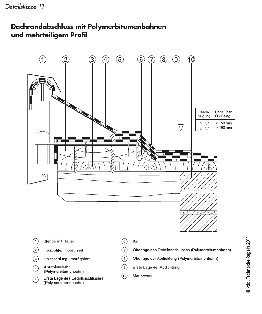

    Vor Gericht kam es nun zu einem Mediationstermin.
    Der "Meister" hat mir nun ein Angebot zur Nachbesserung gemacht, eine Art Gefälledämmung.
    Derzeit ist der Abstand von der obersten Abdichtbahn zum Dachrand ca. 13 cm.
    Mit der Gefälledämmung (außen 95 mm) wären es nur noch ca. 3 cm.
    Nach meiner Ansicht ist das so nicht zulässig, oder?

    Nein. Warum muss der Abstand von der obersten Abdichtbahn zum Dachrand min. 10 cm sein? Weiss das jemand?

    Hallo, mal wieder ein Update.
    Die Sache ist immer noch bei Gericht. Inzwischen war der vom Gericht bestellte Sachverständige hier:
    Zusammengefasst erkennt der Sachverständige folgende Missstände:
    · Es steht zu viel Wasser auf dem Dach, das Gefälle ist nicht ausreichend, dieses sollte mindestens 2% betragen.
    · Die Gullys sind nicht in die Holzschalung eingelassen worden.
    · Es gibt keine Notüberläufe, es ist pro Dach mindestens ein Notüberlauf erforderlich.
    Es wurde gem. Technischem Regelwerk keine Voruntersuchung der Dachfläche durchgeführt.
    Nun sagt die Gegenseite wieder, gem. Fachregeln für Abdichtungen darf der Wasserstand max. 100 mm betragen.
    Habe mal nachgelesen:
    3.2.1 Gefälle und Entwässerung
    Bei planmäßiger Anstaubewässerung darf der Wasserstand max. 100 mm betragen.
    Aber was ist eine "planmäßige Anstaubewässerung" ?
