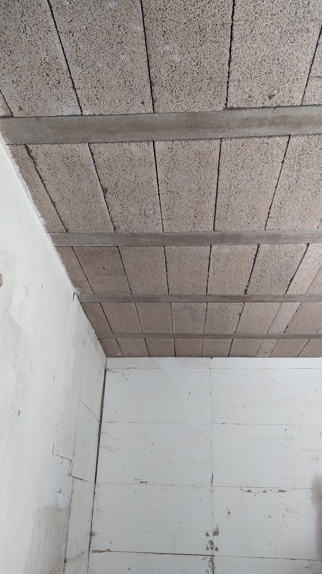

    ich möchte ein Flachdach einer ehemaligen Garage dämmen (siehe Bild der Decke). Der Raum wird ganzjährig nur sehr selten für Feiern genutzt und muss deshalb eigentlich nicht gedämmt werden, aber die Sonne erwärmt das Flachdach im Sommer so enorm, dass die Decke sehr warm wird. Die Wände bleiben ungedämmt und bestehen aus 25cm Bims Hohlblock.
    An die Decke würde ich 10-20mm Holzfaserplatten anbringen, nur um die Wärme etwas abzuhalten. Oder wäre Styropoor in diesem Fall ebenfalls in Ordnung? Die Frage bezieht sich auf evtl. Schimmelbildung.
    Wie befestigt man Holzfaserplatten an der Decke? Kleben?

    google mal nach Kellerdeckendämmung

    Heraklith oder Heratecta

    Schimmel wird hierbei also nicht zum Problem?

    Na dann sollte der Raum während und nach den Feiern gründlich belüftet werden, so dass die Nutzungsfeuchte abgelüftet wird und dann passiert auch nix in Sachen Schimmel.
    Das sorgt dann für eine Austrocknung der Decke und der Dämmung in den Raum hinein.

    Alles klar. Dann ist das meine Richtung. Ich danke euch vielmals!
