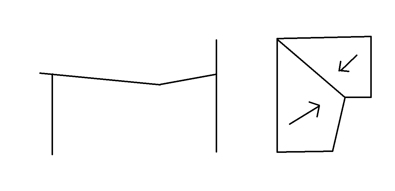

    mein Werkstattdach ist undicht. Aktuell ist es mit Bitumenbahnen "abgedichtet". Ich würde da gern Trapezbleche drauf packen aber vermutlich ist das nicht möglich, da es mehrere Gefälle hat. Wie ein L aufgebaut teilt es sich diagonal - wo damit auch das Gefälle hin verläuft. Wenn der Upload geklappt hat, sieht man das auf meiner Skizze.
    Gibt es da eine Lösung mit Trapezblech oder bleibt mir nur die Schweißbahn?
    Jemand Ideen?
    Danke euch vorab!

    Warum sollte dies nicht funktionieren, du brauchst halt eine Rinne ( vergleichbar mit einem Kehlblech ) und ggf musst du halt an der UK etwas ändern.

    Nun ja, das Gefälle ist wirklich recht mager. Es sind ca. 3%. Die Rinne bzw. das Blech müsste schon ein gutes Stück beidseitig unter dem Schnitt überlappen. Wenn es windet, drückt es das Wasser gern mal mehrere cm weit unters Blech.

    Mach Trapezblech drüber. Alle Flachdächer werden undicht.

    Ich würde da ohne das Gefälle zu ändern keine Bleche drauf machen 3% reichen gerade mal für das Flachdach,
    5-7 % Mindestens für Trapezblech ( 3-4 Grad) ohne Durchdringung oder Querüberdeckung .
    In dem Zuge könnte man die Kehle als vertiefte Kehle ausführen, was bei flacher Neigung sicher besser funktioniert.

    Aso, natürlich nicht einfach drauflegen. Das Trapezblech sollte das Flachdach überspannen und 10-15° Gefälle haben. Dazu braucht es eine Unterkonstruktion.
    Aus Flachdach mach zukunftsfähiges Dach, quasi. ;-)
