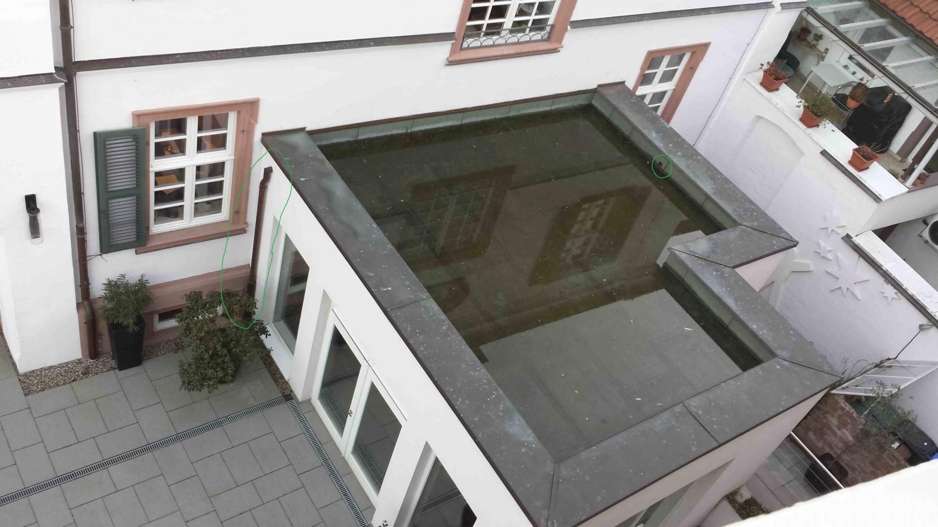

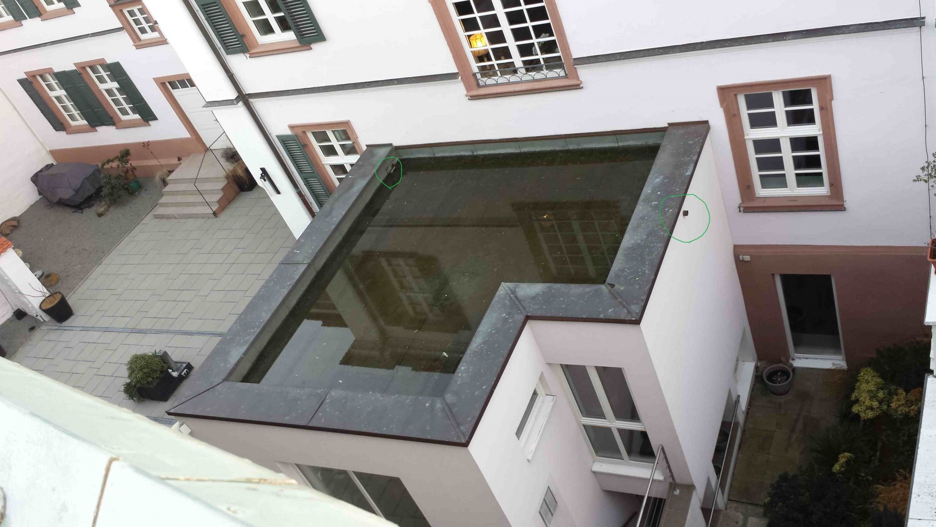

    ich war vorein paar Tagen auf dem Dach eines Parkhaus und habe beim runterschauen ein Flachdach mit stehendem Wasser auf der Dachabdichtung gesehen, bei dem die Abflussstelle zur Dachrinne verstopft zu sein schien (siehe Fotos)
    und bei dem sich das Wasser wohl deshalb auf dem Dach staute, nur auf der gegenüberliegenden Seite war der zweite Abluss der wohl für Starkregensituationen vorgesehen war noch offen, weswegen das Wasser zumindest nicht überlief, also nicht an den Abtopfblechen an den Dachenden runterlieff
    Als ich am schauen war öffnete eine Frau weiter obendas Fenster und ich informierte Sie über die Verstopfung der Entwässerung, sie meinte man wüsste bescheid und das wäre so in Ordnung, auf meine Frage wie lange dieser Zustand schon bestehen würde meinte sie, dies wäre seit 6 Jahren so mit dem stehenden Wasser der Fall, ich konnte es nicht glauben und fragte ob das Dach seitdem durchgehend Dicht wäre und ob dies wirklich so gewollt wäre, sie bestätigte dies.
    Fotos anbei
    Was meint Ihr dazu??
    Ich dahcte eigentlich man müsste bei einem Flachdach besonders genau auf eine funktioniernde Entwässerung achten, und dann seh ich sowas... ;-)
    Darius

    Wo ist das Problem? Dicht sollte es halt sein - schön fände ich das auch nicht. Aber letztlich ist das ja kein Problem für das Dach.
    Ich hatte mal nen Dachdecker, der das als Feature verkaufen wollte: Würde zur Kühlung beitragen :D

    Das war keiner bei mir - ich hab Folie, da ist es noch "egaler", würde mir eh nie Bitumen drauf machen.
    Aber was soll dran schlimm sein? Wasserdruck? Dafür ist der Notablauf ja auch da...

    Lexmaul deine antwort ist falsch, stehendes Wasser ohne Kies als Oberflächenschutz ist ein Mangel.
    Es können sich Rotalgen bilden die das Dach zerfressen.
    Ich würde einen Oberflächen Schutz aufbringen wenn es statisch möglich ist als Schutz. Dann ist die Sache wieder in Ordnung.

    Siehst Du da was rotes? Ich nicht...ja, kenne ich bei Bitumen.
    Aber bei Folie?

    Dem Artikel nach verhindert Kies das nicht ;)
    Ansonsten sieht man es ja - das Dach da oben ist nach 6 Jahren ja nicht befallen.

    Der Artikel ist alt.
    Bei einer Sachverständiger Schulung haben Sie erklärt wenn Kies auf dem Dach als Schutz sei ist dieses Problem der Zerstörung nicht mehr vorhanden.
    Warum das so ist kann ich dir auch nicht erklären.
    Da man noch nicht genau weis wie die Rotalgen wirklich entstehen. Es gibt nur Andeutungen.
    Vielleicht würde es bei dem Dach auch helfen mal den Ablauf zu Reiningen, da man schon Verunreinigung und Verfärbung im Wasser sieht.
