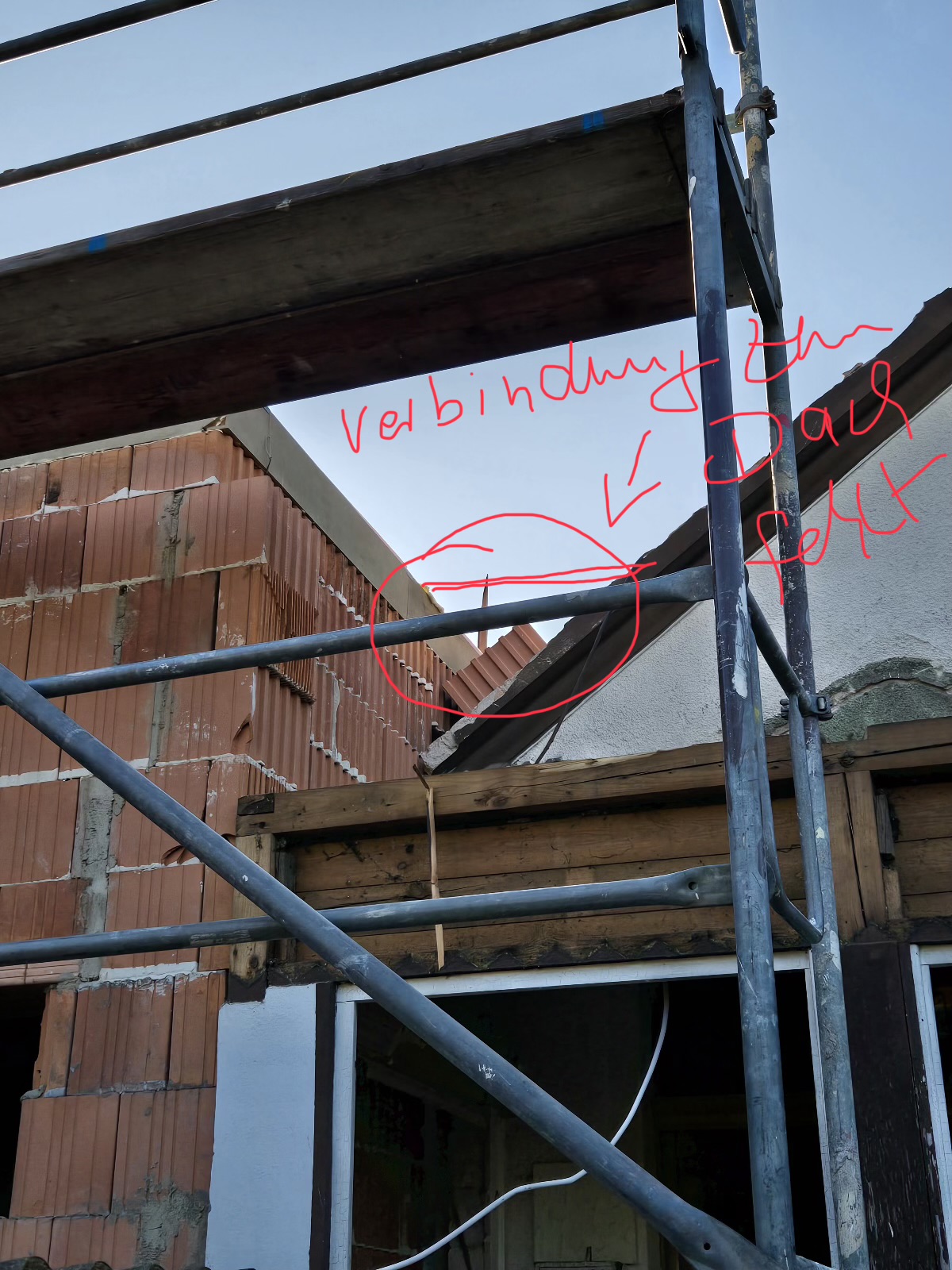

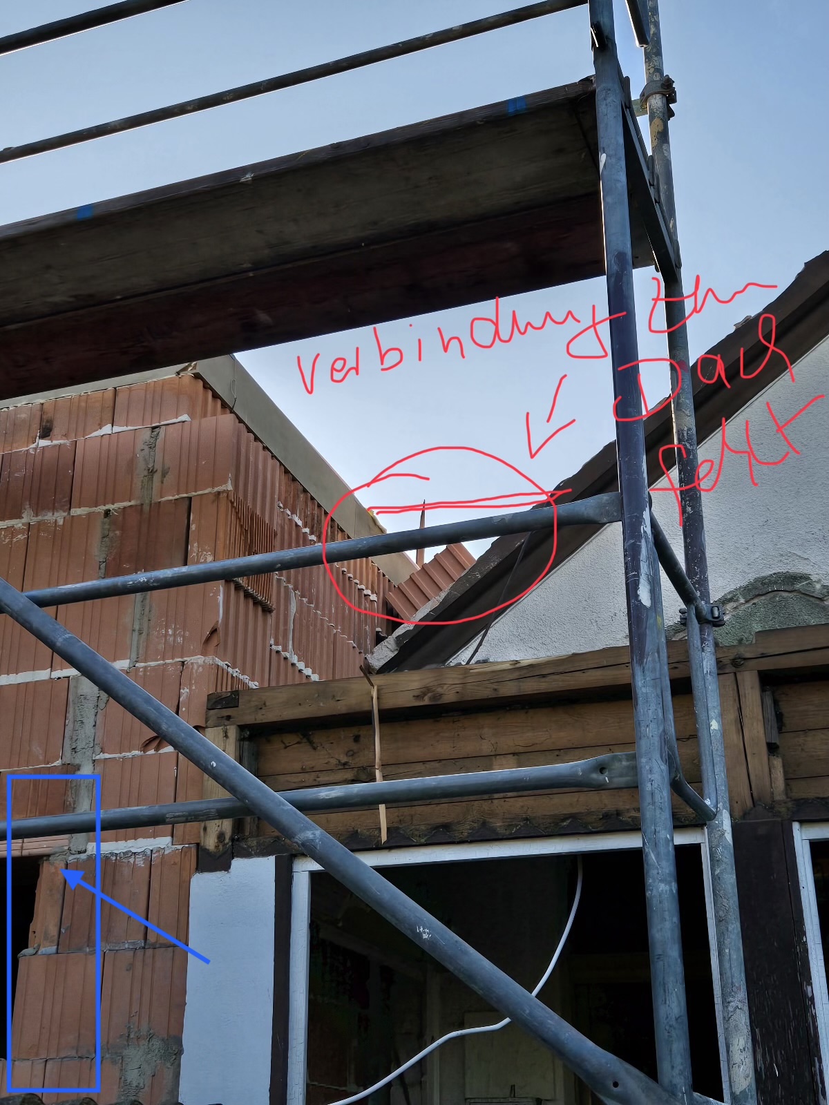

    Hallo, wir bauen ein Flachdach an ein Spitzdachhaus an, die Raumhöhe ist höher als die Höhe des alten Dachendes. Ich schicke ein Foto mit. Wie können wir oben das alte und neue Dach verbinden, damit der Spalt weg ist? In der Architekturzeichnung ist das Flachdach auch verbunden. Bitte um Hilfe.

    Was sagt denn der Entwurfsverfasser dazu?
    Das ist ein grober Übersichtsplan. Wo ist das zugehörige Detail zur Ausführung?

    Es gibt keinen ausführungsplan, nur die zeichnung wie sie ist leider, daher die probleme..

    Wieder Geld am falschen Ende gespart. Mit den Bilder kann keiner etwas anfangen außer er hat eine funktionierende Glaskugel.

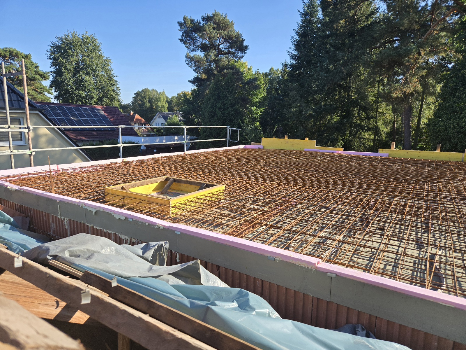

    Damit kann ich jetzt leider nicht weiter kommen. Hat jemand anders eine Idee, wie wir Anbau mit altem Dach verbinden können, da morgen das Betondach des Anbaus gegossen wird, ihr seht ja die Verschalung.

    Dann bleibt wohl nur eine Holzkonstruktion zur Verbindung der beiden Häuser.
    Der Ausschnitt vom Mauerwerk im Bild 2 ist schon arg kreativ, habt ihr das selbst "gemauert"?
    Und die Poly DSB Nagelrand aus dem Dachabdichtungspaket von den Architektenplänen sollte man bei einer Schalung verlegen, nicht bei einer Betondecke.
    Ich bin jetzt kein Fachmann für diesen Bereich, aber wird da nicht das Gewicht der Betondecke zum Teil auf den Sturz übertragen der nur ein paar Zentimeter auf diesem Bruchstück liegt? Und ich meine auch schon mal was von Überbindemaßen beim Mauerwerk gehört zu haben.

    Hallo, nein, eine Baufirma hat das gemauert. Über eine Holzverbindung sollte es dann gehen? Wir das Holz dann mit Blech oder Bitum oder Ziegeln bedeckt? Wir können uns das nicht vorstellen. Wäre es nicht besser, wenn wir die Verschalung bis zum alten Dach bauen lassen?

    Der eine Stein dazwischen, der liegt da nur, er ist nicht (noch nicht) gemauert.

    Zieht man die Dachrinne etwas hoch und der Anbau bekommt eine "Spritzschutzwand" auch aus Zinkblech was in der Rinne endet.

    Aber wir wollen ja kein Rinne sondern dass der Anbau direkt an alte Dach anschließt, wie in der Architektenzeichnung.

    Gibt es keine Schal- und Bewehrungspläne?

    Hää, wo ist das Problem, oder übersehe ich was?
    Schwelle an die Wand dübeln, um Schalungsdicke ( 24mm ) tiefer. Steildach aufdecken, Kehlgebälk anschrauben und mit Schwelle verbinden.
    Alles verschalen und schon bist du mit deiner Schalung eben mit der Betondecke.

    Für mich sieht es aus wie in Beton gegossen. Also die Schalung bis an die Sparren führen. Wo ist das Problem?
