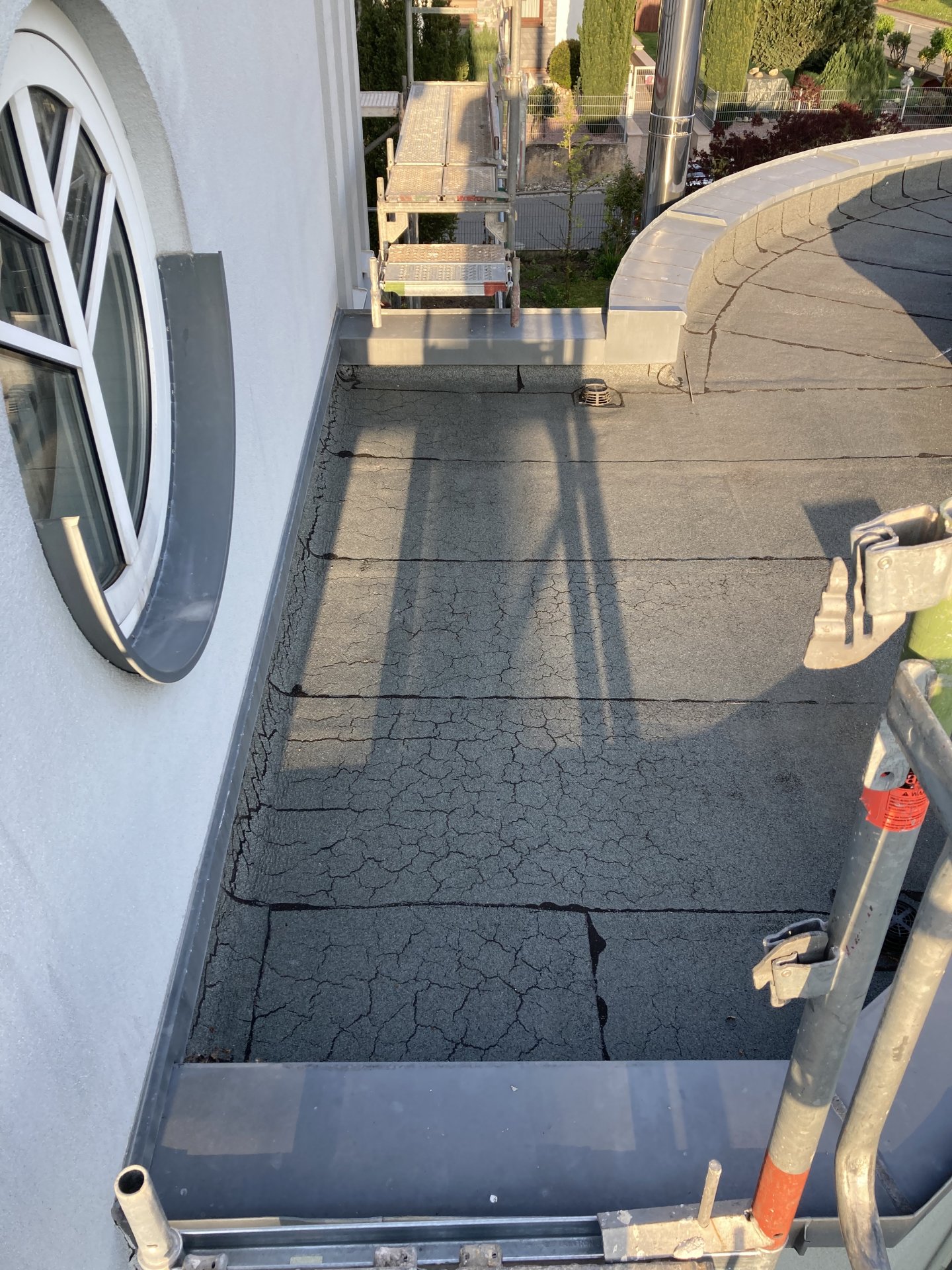

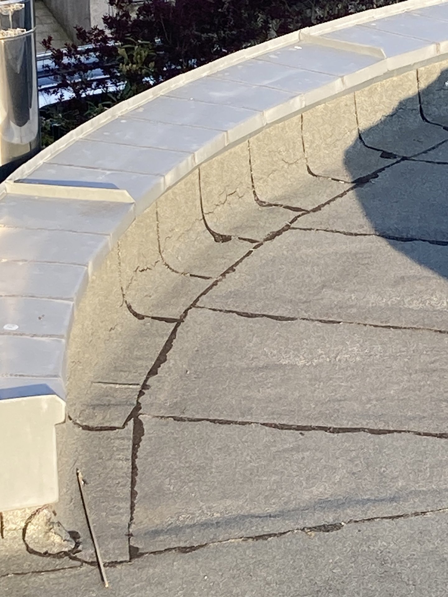

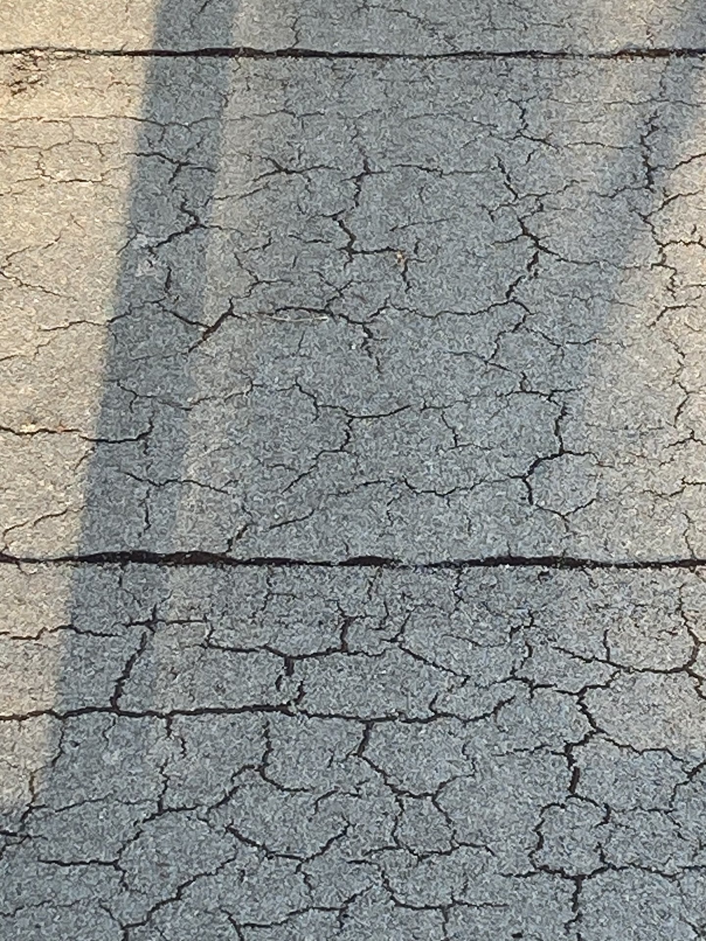

    Hallo Forum Mitglieder,
    das Haus wurde 2000 gebaut, 2017 musste das Flachdach wegen undichten Stellen (Wasser in der Isolierung) Neu aufgebaut werden.
    Nach nunmehr 6 Jahren sehen Stellen des Daches wie auf den Fotos aus.
    Ist dies normal oder stimmt stellenweise mit dem Material etwas nicht?
    Danke für Eure Hilfe

    Ich habe leider die Erfahrungen gemacht, das die Qualität nicht mehr so ist wie früher.
    Schweißbahnen beschiefert die ich vor über 25 Jahren als Praktikant hochgeschlept habe, sehen jetzt teilweise so aus wie Dâcher die 15 Jahre alt sind ( Abnutzung Schiefersplitt / UV Schutz ) Ich finde das nach so ein paar Jahren in jedem Fall ein Armutzzeugnis für die Qualität, und glaube leider nicht, das dieses Dach 25 Jahre mit geht ( aufgrund Abnutzung Oberflächen Schutz) zu bemängeln kann man versuchen , aber da es noch dicht ist und der Verschleiß Witterungsbedingt ist wird es da wohl nichts für geben.
    Steht in diesem Bereich wo diese Rissartige Struktur sichtbar ist ggf. Nach regen Lange Wasser?
    Im senkrechten Bereichen wo die Sonne lange steht , ist bei ( vermutlich einfache PYE Schweißbahn ) ein verziehen/ runter laufen vom Schiefersplitt leider nicht immer zu vermeiden.

    Bekiesung als UV-Schutz wäre sinnvoll, wenn möglich.
