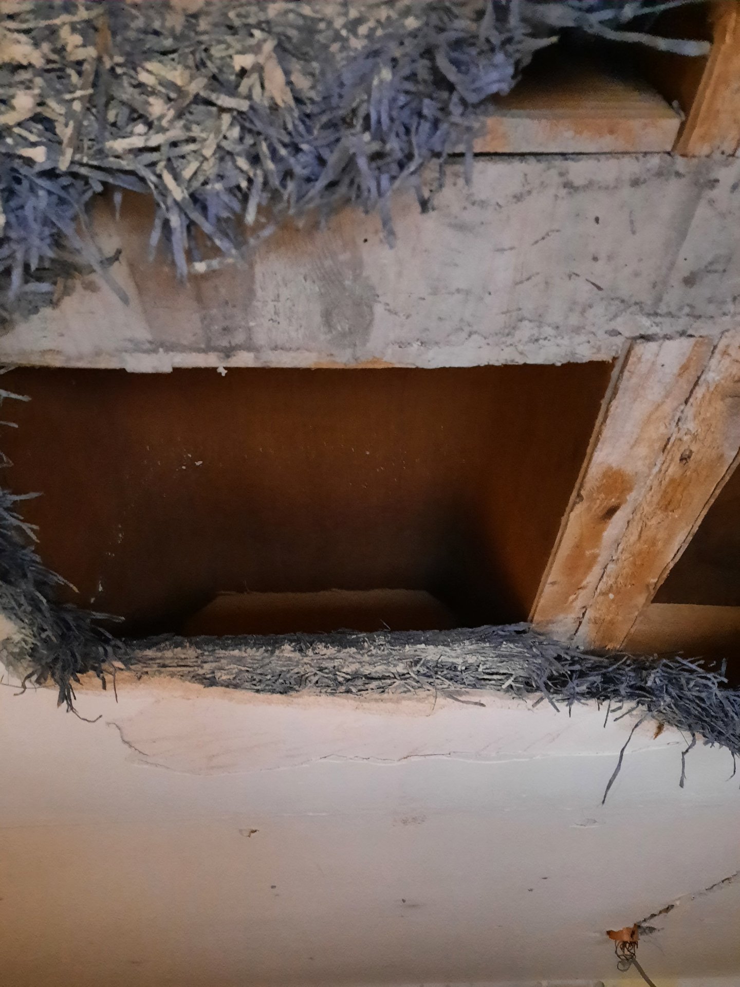

    Ich besitze eine Eigentumswohnung (Dachgeschoss)in einem Mehrfamilienhaus mit Flachdach (erneuert 2017)
    Also auch komplett gedämmt.
    Jetzt wollte ich in meinem Wohn/Essbereich die Decke erneuern.
    Vorher wurde diese mit Holzwolle/Sauerkraut Platten errichtet .
    Aber A hab ich einfach nirgendwo halt und B bekommt der Putz darauf Risse und sieht alles andere als Schön aus.
    Jetzt wollte ich Spots verbauen in einer Holzpaneele Decke. Jetzt hav ich entdeckt das ich einen relativ großen Hohlraum darüber habe!
    Soll ich den Hohlraum dämmen mit Steinwolle? Besserer Wärmeschutz etc.
    Oder hab ich dann Probleme mit Tauwasser und Schimmelbildung.
    Das Zimmer ist 35m² groß die Wohnung insgesamt 65. Die Restliche Decke bleibt unberührt von der Wohnung.
    Vielen Dank und Grüße

    Ist eine bauzeitlich typische Stahlbeton-Kassettendecke.
    Wieviel Dämmung ist denn oben drauf gekommen 2017?
    Vermutlich brauchste unten drunter keine zusätzliche Dämmung.

    Wärmedämmung 120mm Polysio-Hartschaumplatte 120mm-0,026 W/(m2*k)
    Und zusätzlich Gefälldämmung 120mm 0,35 W/(m*k)(Fallrohr läuft im Haus runter ) .

    ich wage zu bezweifeln, dass hier eine zusätzliche Dämmung etwas bringt, außer dem Verkäufer

    Da dürfte das Dach wohl das wärmste Außenbauteil sein - auch ohne zusätzliche unterseitige Dämmung

    Wärmedämmung zB mit Holzfaserdämmplatten oder den Hohlraum mit Zellulose ausblasen würde zumindest den sommerlichen Hitzeschutz verbessern.
    Die Arbeiten solltest du mit der Eigentümergemeinschaft absprechen
