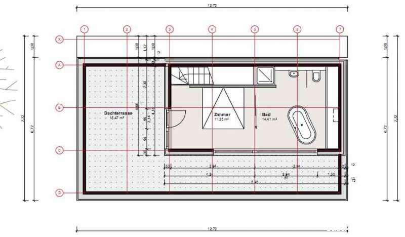

    Ich probier´s nochmal mit den Bildern
    Vielleicht wagt sich ja doch noch jemand an eine Stellungnahme darüber ob das vertretbar ist, einer Sonderkonstruktion bedarf oder einfach nur vergessen wurde!?

    Bevor ich was sage und evt. die 18195-5 mit einbringe.
    Ist es möglich von den Details (Anschlusshöhen- Türeinfassung- welche Folie wurde verlegt) infos bzw. Bilder zu bekommen?

    Soweit mir bekannt ist, gibt es KEINEN Hersteller für Dachbegrünungen, der Lösungen für 0 Grad Flächen anbietet. Gefälle von 3% muss da immer vorhanden sein, sonst künstlich angelegt werden. Insofern kann ich deinen SV ganz gut nachvollziehn.
    Wenn jemand einen Hersteller anbieten kann, bitte Infos per PM.

    Auszug aus Fachliteratur, wie gesagt muss geplant werden
    Eine begrünte Dachfläche weist oberhalb der Abdichtung grundsätzlich folgende Funktionsschichten von oben nach unten auf:
    Vegetationsschicht: dient als Wachstumsschicht für die Pflanzen;
    Filterschicht: verhindert, dass Bodenfeinteile die Dränschicht zusetzen;
    Dränschicht: leitet überschüssiges Wasser ab bzw. staut Wasser an;
    Schutzschicht gegen mechanische Beschädigung: schützt die Wurzelschutzschicht und die Abdichtung vor Beschädigung;
    bei Umkehrdächern: feuchteunempfindliche Wärmedämmung
    Wurzelschutzschicht: schützt die Abdichtung vor Durchwurzelung (bei durchwurzelungssicherer Abdichtung nicht erforderlich).
    Ggf. können mehrere Funktionen von einer Bauteilschicht übernommen werden, z.B. Dränschicht, Anstauschicht und Schutzschicht bei der Verwendung von vorgefertigten Dränanstauplatten. Bei Extensivbegrünungen können alle Funktionen über der Wurzelschutzschicht durch eine dränfähige und wasserrückhaltende Substratschicht übernommen werden.
    Bei extensiver Begrünung sollte die Abdichtung im Gefälle von ca. 2% - mindestens 1,5% - liegen. Bei Intensivbegrünungen wird wegen der weitgehenden Ausnutzung des Niederschlagswassers und wegen des genauer dosier- und kontrollierbaren Wasserangebots häufig eine Anstaubewässerung auf gefälleloser Abdichtung realisiert.

    Da ich/Wir seltenst Begrünung mit ausführen, musste ich selber mal Suchen.
    GANZE 2 sekunden... dann hatte ich einen Anbieter der auch mit 0% Gefälle sein system anbietet. Hast PN

    die hatten wir letztens auf einer Messe, genauso wie die beiden Mitbewerber. Bei 0Grad funktioniert so ein System nicht, dann wird ein künstliches Gefälle angelegt.

    Weil laut Aussage von Bauder und Icopal ein Wasserabfluss gewährleistet sein muss!
    Das geht bei 0 Grad Gefälle nicht und damit kann dann auch keine Gewährleistung gegeben werden. Habe zu dem Thema zwei Fachberater dieser Firmen letzten Monat befragt, daher weiß ich das noch ganz genau.
    Ich habe nach einer Begrünung für ein 0 Grad Dach gesucht und beide haben mir gesagt das 0 Grad definitiv nicht geht.

    Auch steht es im www. dick und breit drin. Bei Anstauhöhen >ca.30mm. ist aber auch da Schluss.
    "Das hohe Speichervermögen der Bauder Wasserspeicherplatte bietet beste Wachstumsvoraussetzungen für die Vegetation. Zudem erlaubt die Elementhöhe von 50mm. die Begrünung von GEFÄLLELOSEN DÄCHERN. Eventuell stehendes Wasser wird von der Platte verdrängt.(Quelle: BAUDER Extensivbegrünung Aufbau)"

  20. #40 cbernet, 27.11.2008
    cbernet
    cbernet
    16.04.2008
    24
    Informatiker
    Konstanz
    Lade jetzt nochmals Bilder zur Anschlusshöhe hoch. Typ der Folie muss ich erst erfragen.
