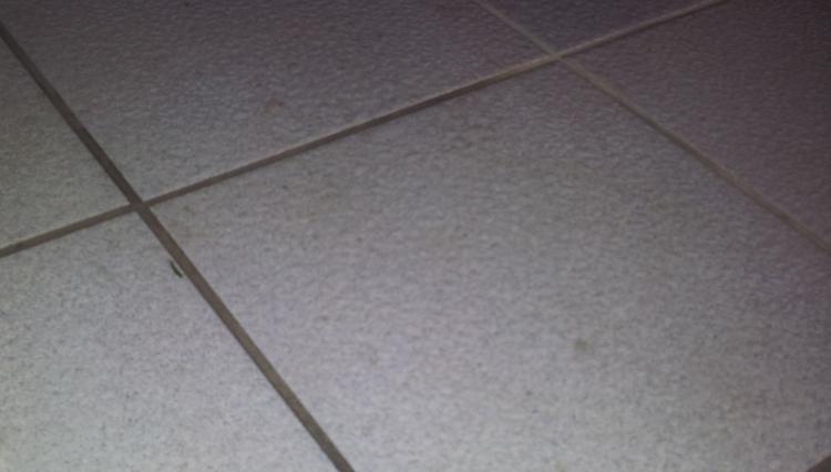

    Als Beleg dazu ein Foto, heute aufgenommen, von unserem Garagenboden.
    Nach der Frostperiode in den letzten Wochen ist es heute schlagartig mit rund +10°C deutlich wärmer. Ergebnis auf dem Foto: deutliche Kondensatbildung auf dem noch kalten Boden.

    was sagt der sv? ;) fliesenleger, rohbauer, planer verklagen oder lüften? :p
    @ all
    was soll das ganze dampfgedöhns? eine garage soll belüftet und nicht luftdicht sein!
    für eine ordentliche belüftung sorgen und alles ist gut.

    nicht so einfach... Also:
    1. Der SV sagt: "das is' halt so!"
    2. der Planer (Personalunion mit dem SV) sagt "das is' halt so!"
    3. der Bauherr (Personalunion mit dem SV und dem Planer) sagt "das is' halt so!"
    4. die Bauherrin sagt "wisch' mal das Wasser raus!"

    :D externer sachverstand sagt:
    bei dem wind heute, kannst du das tor aufmachen und abwarten, der boden muß ja auch erst warm werden, damit sich kein kondenswasser mehr bildet, sonst wischt du heute öfter.

    es kam aber zur Kondensatbildung nicht zuletzt, weil die Garage belüftet und nicht luftdicht ist.
    Meint Ihr, ich habe Chance, den Planer zu Schadensersatz wegen eingeschränkter Nutzbarkeit zu verpflichten?
