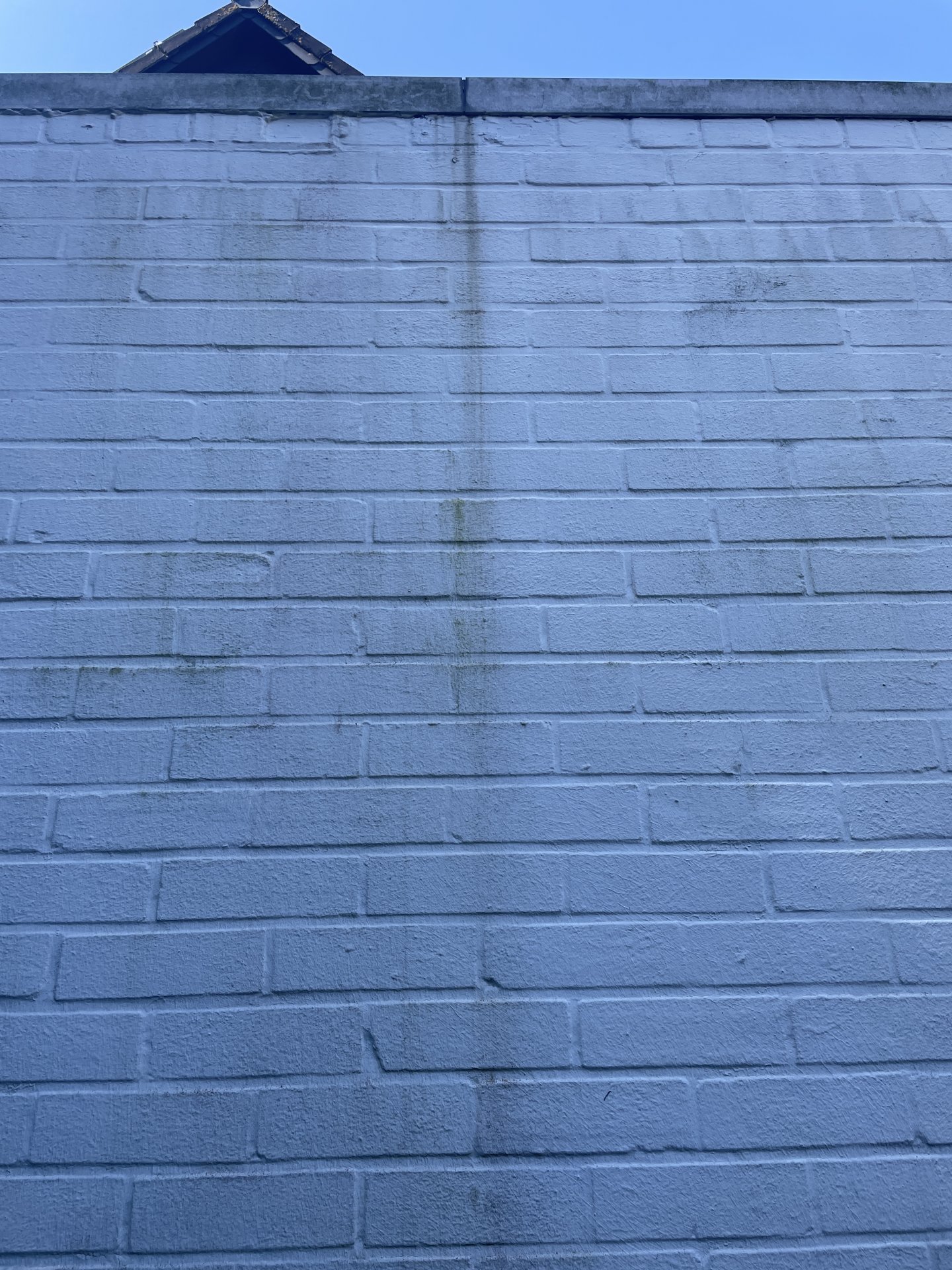

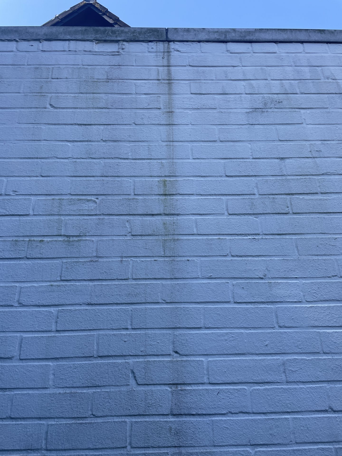

    Hallo liebes Forum,
    bei unserem Flachdach läuft das Regenwasser an der Außenwand runter (siehe Foto) das führt zu unschönen schlieren und ist für die Außenwand vermutlich auch nicht gerade ideal. Habt ihr einen Tipp, was man, möglichst selbst, tun kann?
    vielen Dank und lieben Gruß
    Olaf
  2. #2 Gast 85175, 20.08.2023
    Gast 85175
    Gast 85175 Gast
    Das da ist ganz typisch für derartige Mauerabdeckungen, das findet man an fast allen Bauten mit Flachdächern im Bereich der Stöße der Abdeckungen. Du kannst versuchen diese kleine "Rinne" die es da im Stoßbereich gibt weg zu bekommen, zB in dem Du da etwas Silikon reinschmierst und das alle Jahre mal kontrollierst/erneuerst. Ein regelmäßiger Anstrich der Wand alle Jubeljahre mal kaschiert das Problemchen auch...
    Bis sich aus dieser Schliere ein massiver Mauerwerksschaden entwickelt leben wir übrigens beide nicht mehr. Meine Meinung.
