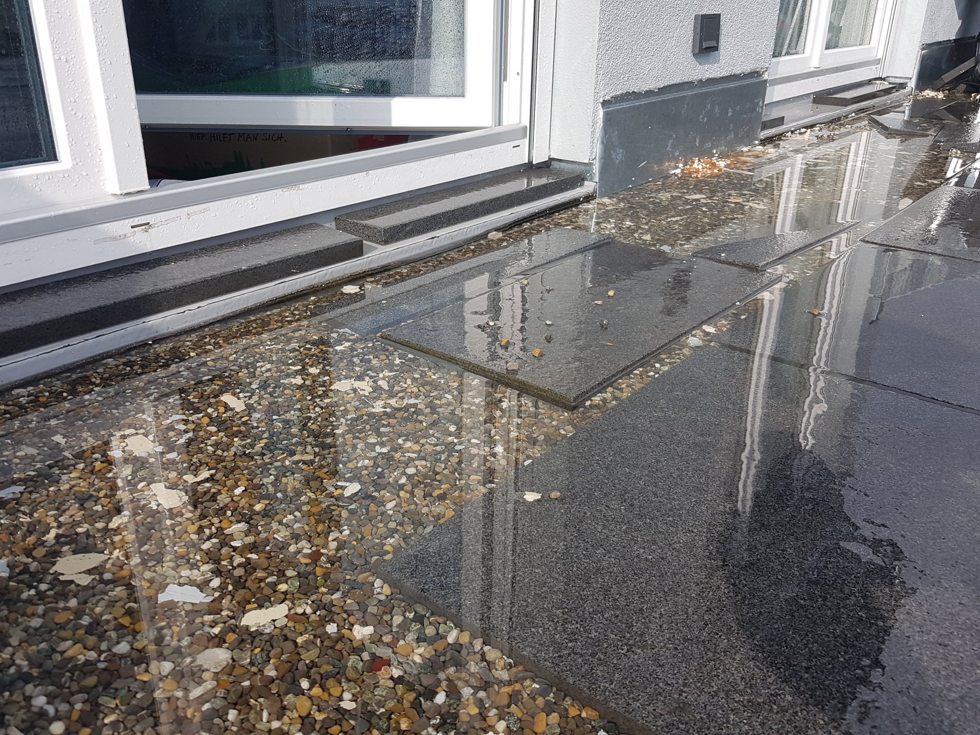

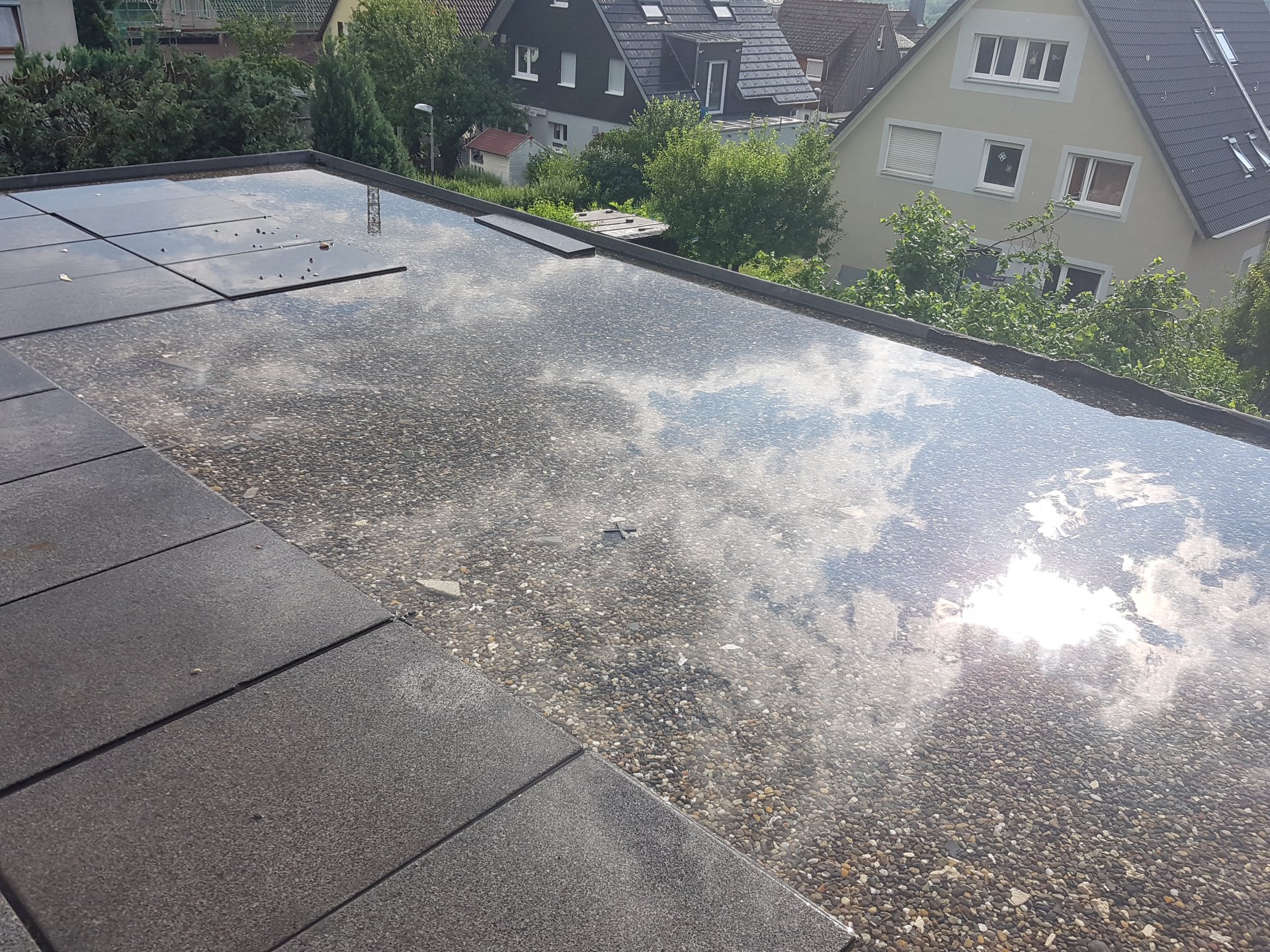

    Hallo Zusammen,

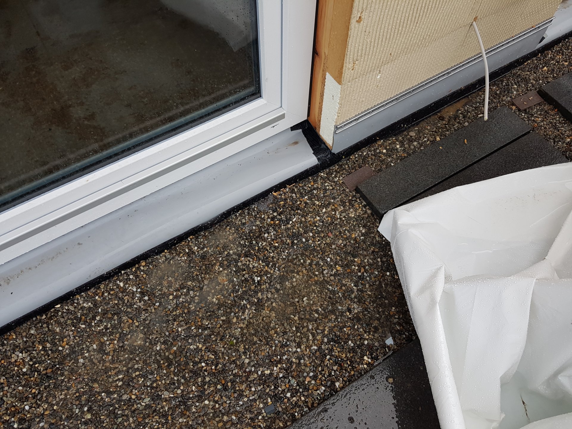

    wir haben eine Aufstockung und Anbau Ausführen lassen. In diesem Zug wurde bei uns ein neues Flachdach/Terasse erstellt.
    Die Abdichtung erfolgt mit einer Kunststoffisolierung.
    Die Fläche ist 5,19M x 9,20M.
    Ablaufrinnen sind auf dem Gesamten Dach keine zu finden.
    Über der Abdichtung sind ein entsprechendes Schutzflies sowie Kies und z.T. (noch nicht komplett fertig) Granitplatten.
    Zusätzlich wird das Dach links von der Gaube (Fläche circa 1,4M x 3,90M) auf dieses Flachdach abgeleitet.
    Nach einem Regen steht bei uns das Wasser auf der Terasse.
    Als Laie gehe ich davon aus, dass hier etwas nicht stimmen kann. Da auch unser Ablauf eher die Höchste Stelle auf der Terasse ist. Wir vermuten zusätzlich, dass der Abstand zu den Fenster nicht eingehalten wurde.
    Ein Ablauf ist auch hier nicht zu finden.
    Auf Nachfrage wurde uns vom Bauleiter mitgeteilt, dass es sich hier um Pfützenbildung handelt.
    (siehe Bilder) Und nach aktueller Norm ein Flachdach dieser Art mit Kunststoffabdichtung kein Gefälle haben muss. Wenn wir einen zusätzlichen Notablauf möchten ist dies Bauherrensache, aber dieses Dach sei so Fachgerecht.
    Über eine Rückinfo würden wir uns sehr freuen.
    Viele Grüße

    Pfützenbildung? Dein Bauleiter ist ein Scherzkeks, oder? Das Dach hat scheinbar keine funktionierende Entwässerung.

    Nur damit wir uns richtig verstehen, das staut sich da nicht nur kurz auf, das steht da tatsächlich „planmäßig“ so hoch?

    Es steht für einige Zeit so und fällt dann auf circa Kieshöhe ab. So bleibt es dann über Tage/Wochen. (auf diesem Bild ist der Zustand zu Tagen zu sehen)
    Bei Hitze baut sich das Wasser schneller ab.
    Unser Ablauf ist die Höchste Stelle auf dem Dach.

    Hallo Mince
    Entwässerung kann nicht stimmen.
    Sind das Granitplatten ?
    Wenn ja diese sollten im Basaltsplitt 5/8 verlegt werden. Hochwertige Platten hochwertiger Splitt ! Steht in jeder Verlegerichtlinie.
    Darunter eine Drainage am besten 20 mm
    Granitplatten blühen aus bei dem Wasserstand. Das sieht fürchterlich aus. Die mögen überhaupt kein stehendes Wasser.
    Anbei ein Artikel wie das mal aussehen kann.
    Weg mit dem Wasser

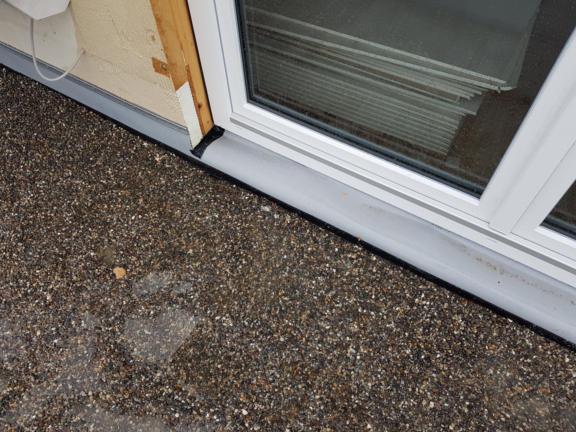

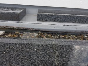

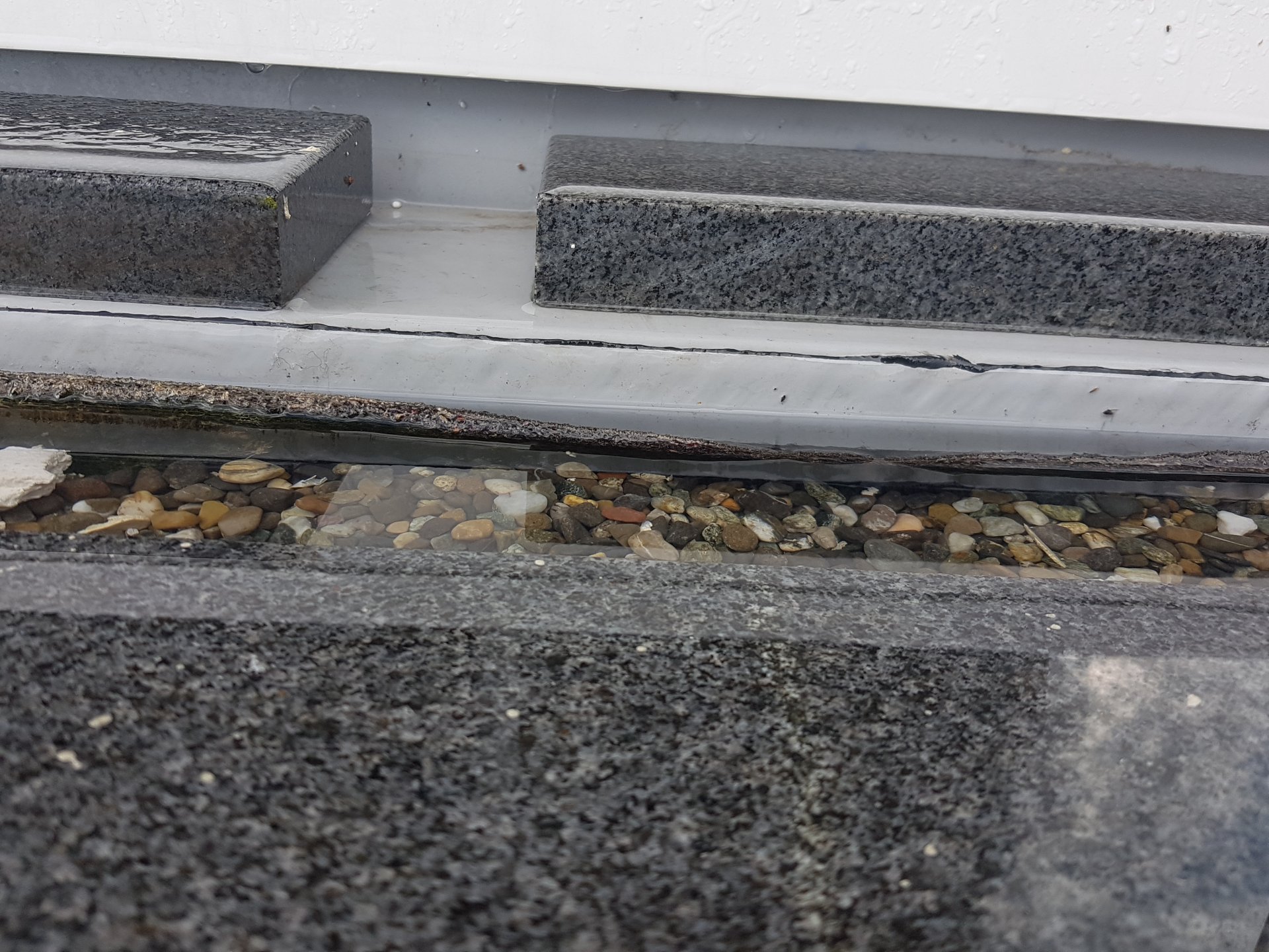

    Die Türe gehört hinter der Rollladenschiene hochgedichtet, leider sieht man es schlecht, es sieht so aus als ob Sie um die Schiene gedichtet hätten.
    Der Türanschluss muss auch Hinterlaufs sicher angeschlossen werden z.B. Flüssigkunstoff und nicht nur die Bahn hochführen und gut ist.
    Grüße

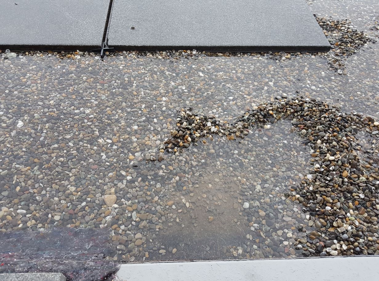

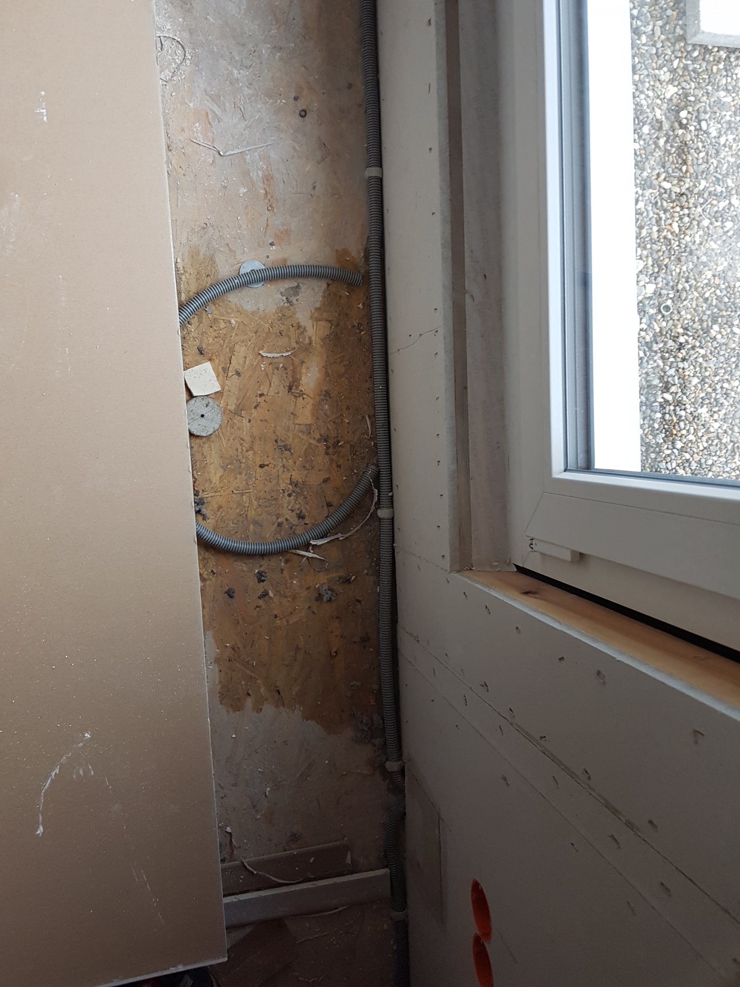

    Ich habe hier noch etwas ältere Bilder gefunden.
    Nachdem wir innen Wasser hatten wurde damals die Isolierung noch etwas links und rechts hochgezogen und dann gleich verblecht.

    Dass das auch ohne Gefälle richtig sein kann stimmt (bei Ausführung nach DIN 18531-5) . Ein Gefälle würde aber erstmal auch nichts bringen wenn der Ablauf zu hoch sitzt...
    Die Dachentwässerung findet am Tiefpunkt der Dachfläche (im Sinne der „Dachhaut“, also die Abdichtung unten) statt. Ein Flachdach dieser Bauart (Wasser „nach innen geführt“) muss über zwei Entwässerungen verfügen, eine davon ein „Notablauf“. Vgl. DIN EN 12056-3 und DIN EN 1253.
    Eine „Pfütze“ ist dann OK, wenn sie sich in etwa so darstellt wie das die zulässigen Ebenheitstoleranzen nach DIN 18202 vermuten lassen. Auch an Stößen in den Dichtbahnen, etc. sind kleine Pfützen erstmal normal. Aber das da ist ein „See“ und hat nix mit einer „Pfütze“ zu tun.
    Dass das mit der Dachrinne die da wohl einfach auf das Flachdach entwässert OK ist glaube ich nicht, aber da steht mir gerade wer auf dem Schlauch. Da wüsste der @Fred Astair evtl. die richtige Norm auswendig.
    Hast noch Bild von dem „Ablauf“?

    Meine Fresse... das am Holzhaus...
    Innen ist sicher noch alles trocken? Sieht man noch irgendwo in die Konstruktion rein?

    das Bild vom Ablauf reiche ich noch nach. Wir hatten am laufenden Band Wassereintritte. Diese Stelle war nicht so schlimm wie ein Stock tiefer.Bis auf einmal, da ist das Wasser vom DG über 1.OG ins EG gegangen. Wir konnte circa eine Bauwanne Wasser auffangen.
    Die Terasse wurde quasi einen Stock höher gesetzt. Geplant war hier eigentlich die Wände auf die alte gemauerte Atika zu setzten.
    Dies wurde auch von fast allen Seiten bis auf die Richtung zur Nachbarsterasse gemacht (ist eine Doppelhaushälfte - damals 15cm Atika und zum Nachbar 30cm - die Terassen waren damals auf einer Ebene) Jedoch die Wand zum Nachbar wurde entgegen der Plane innerhalb der Atika gesetzt. Nun war der Fall so, dass wenn es geregnet hat über die Nachbarsterasse unter der Wand Wasser reingelaufen ist.
    Da die Baufirma dann schnellstmöglichst die Böden geschlossen hat, wissen wir nicht, wie es jetzt darunter ausschaut. An der Außenwand zum Nachbar wurde auf drängen von uns dann nachträglich ein Blecht montiert. Das ist aber ein anderes Thema. Ich wollte nicht vom eigentlichen Thema abschweifen.

    Ja ne. das Thema ist ja eben, dass das Wasser jetzt ggf. irgendwo „dahinter läuft“ bevor überhaupt erst die „Stauhöhe“ des Ablaufs erreicht wird. Das ist das was erstmal ausgeschlossen werden muss,mweil das böse Folgeschäden nach sich ziehen kann. Wenn diese akute Gefahr gebannt (ausgeschlossen) ist, dann hast Zeit für Rechtsanwälte und Sachverständige....
    Ich habe da ein ganz schlechtes Gefühl bei der Beschreibung „staut erstmal weiter oben in einer gewissen Höhe, sinkt dann relativ schnell auf ein niedrigeres Niveau ab und staut dann wieder“....
