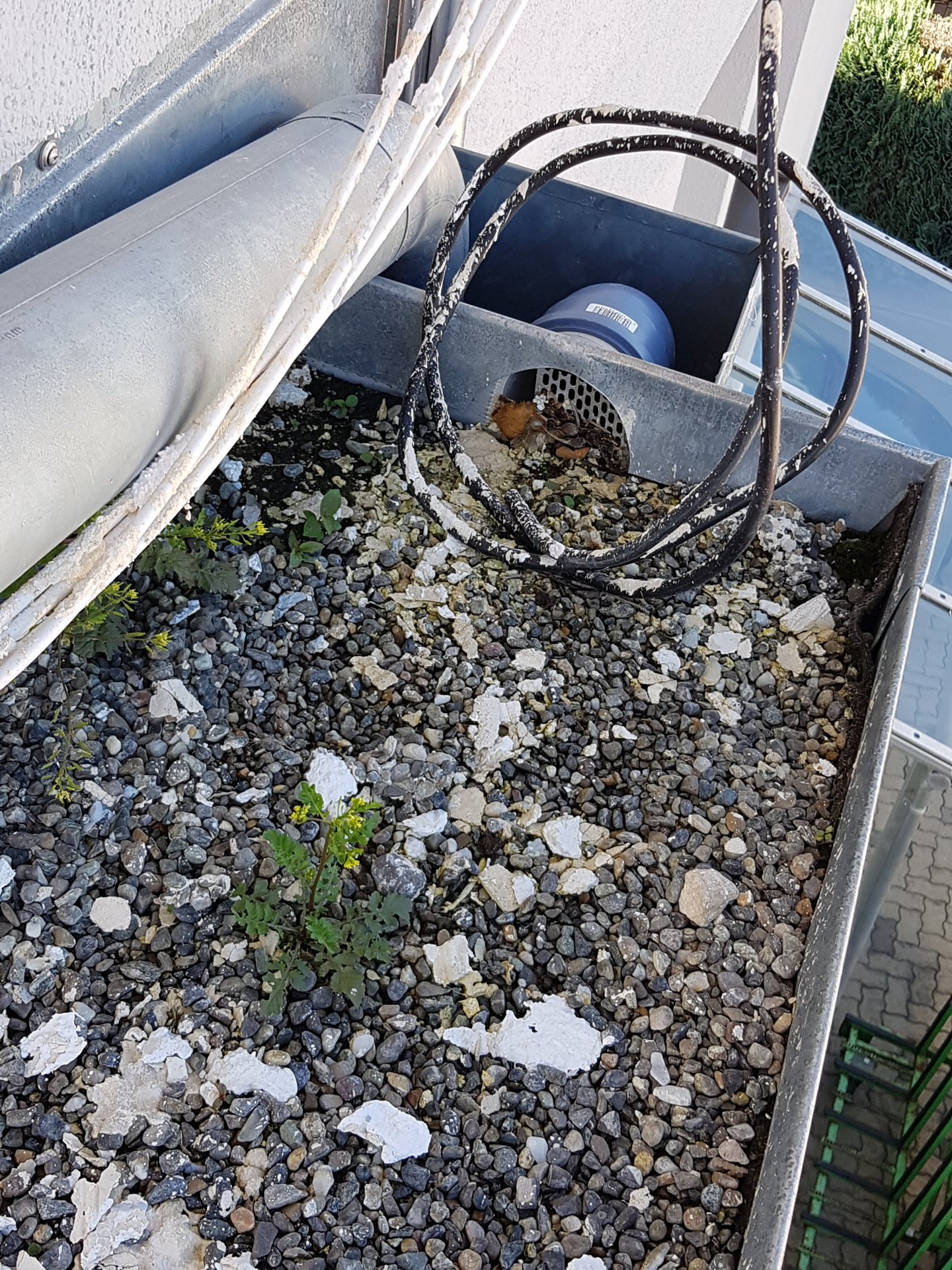

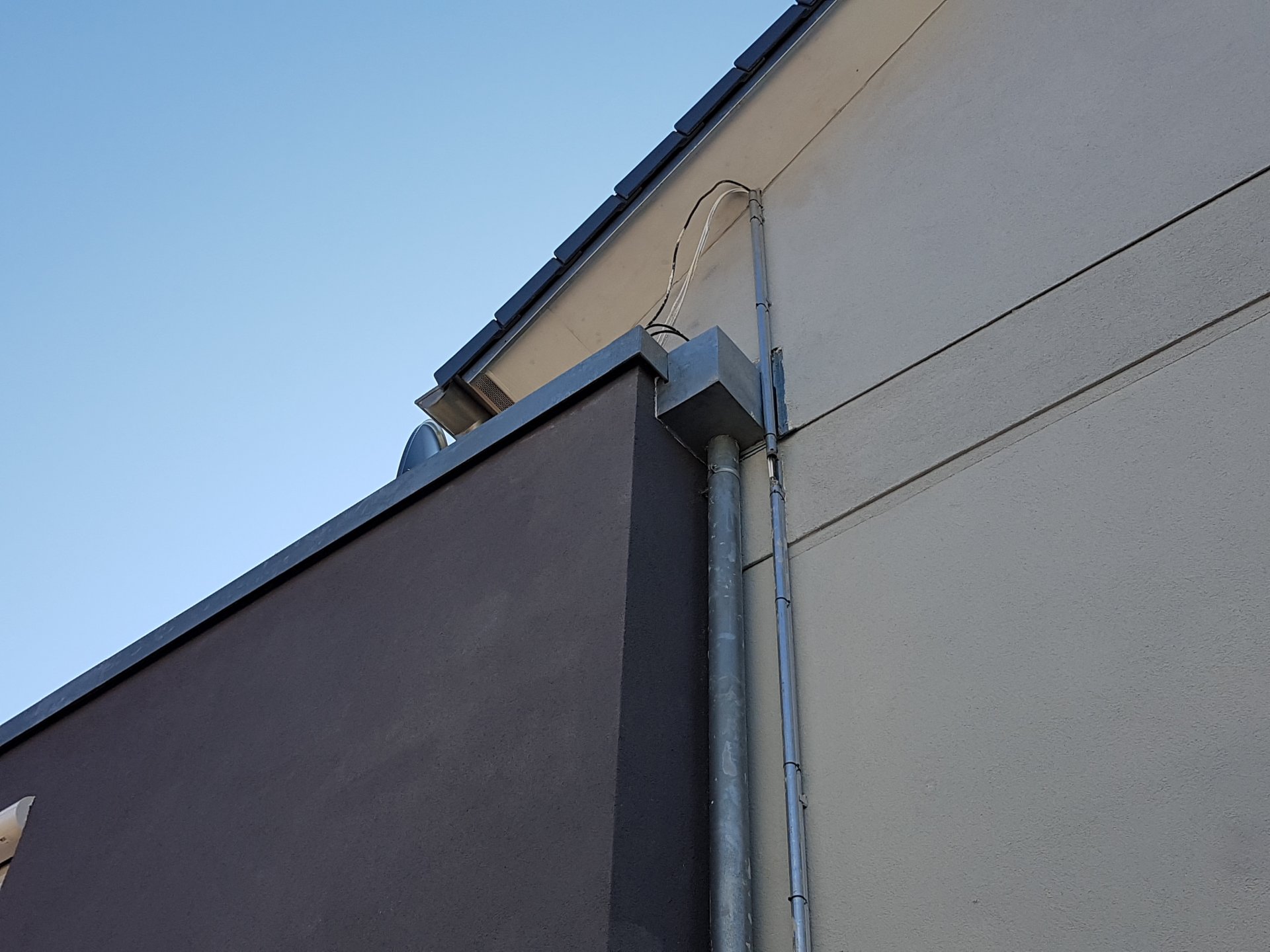

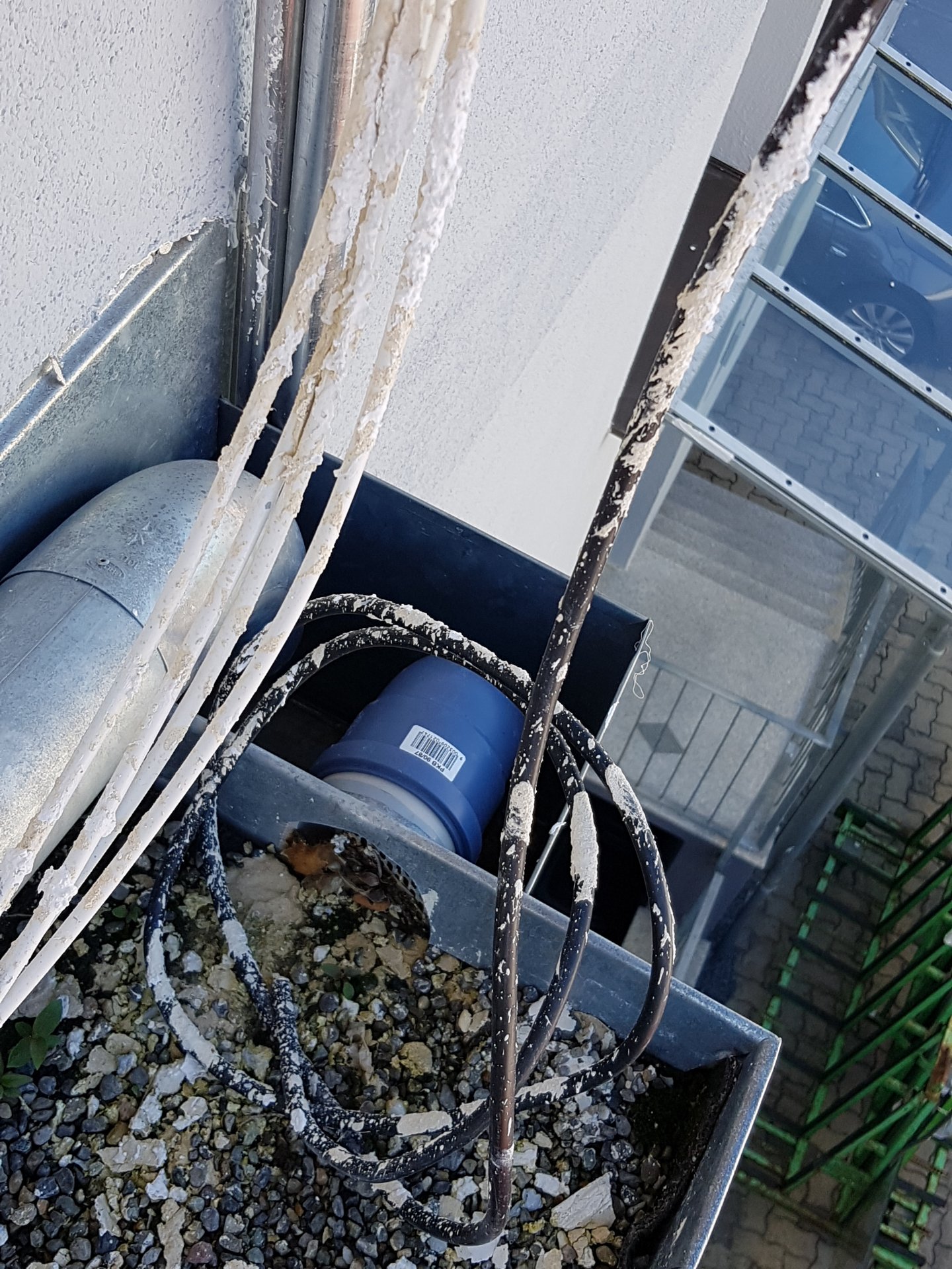

    Anbei der Ablauf 20190723_171917.jpg 20190723_172238.jpg 20190723_172245.jpg

    Aktuell steht auf einer Seite das Wasser ein paar cm hoch und am Ablauf sieht es so aus?

    Ja, jedoch aktuell ist die Terasse fast trocken. Hier hat es kaum geregnet. War aber über Tage heiß. Die Terasse hat Südausrichtung ohne Schatten

    Man müsste jetzt mal einen Laser hinstellen und auf die Abdichtung runtermessen. Ich vermute da ist nicht nur „kein Gefälle“ sondern „Gefälle in die falsche Richtung“ und dann hilft auch das Absenken des Ablaufs nicht wirklich weiter. Das ist aber alles Spekulation, das muss sich wer ansehen der sich damit auskennt...

    als erstes würde ich mal den Einlauf freilegen und vom Kies befreien, der sieht mir nämlich ziemlich verstopft aus. dann würde ich mir ein Kiesfangblech kaufen und einen Bogen vor dem Einlauf machen, so dass der Kies weiträumiger abgehalten wird. So kann das Wasser schneller ablaufen.
    Außerdem fehlt der Notüberlauf oder die Notentwässerung geht tatsächlich über die Attika, das wäre ja zulässig, wenn alles dicht ist.
    Unter die Schwellen aus Stein an der Tür muss unbedingt eine Schutzlage aus Bautenschutzmatte!
    Die Abdichtung an die Türen seitlich wurde hoffentlich noch weiter als das schwarze Klebeband geführt und zwar so hoch wie an der Wand.
    Ich denke wenn der Ablauf freier entwässern kann, dann ist schon viel gewonnen.
