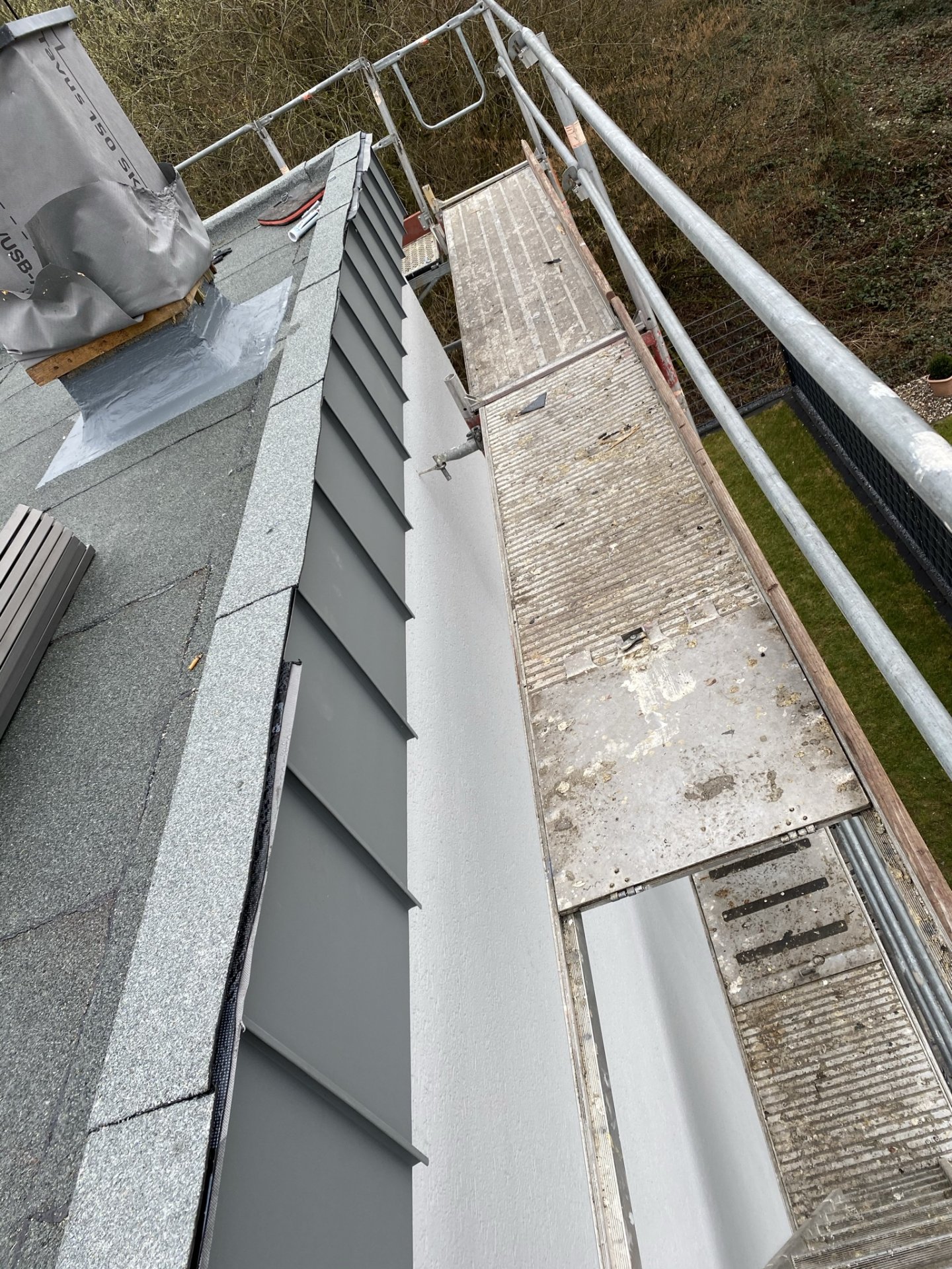

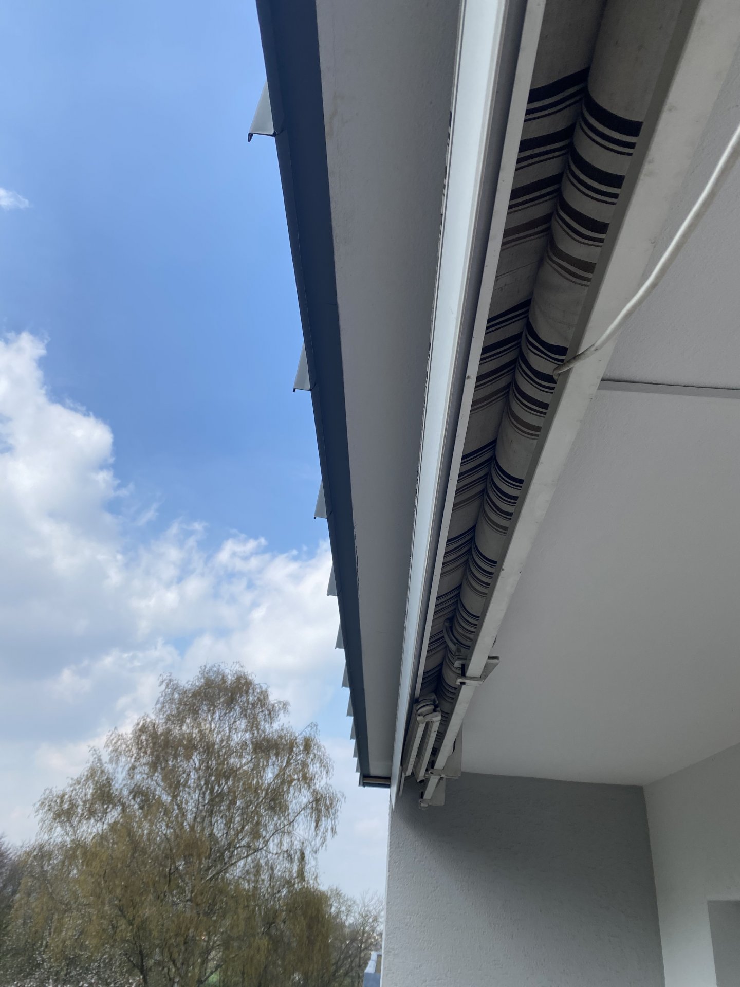

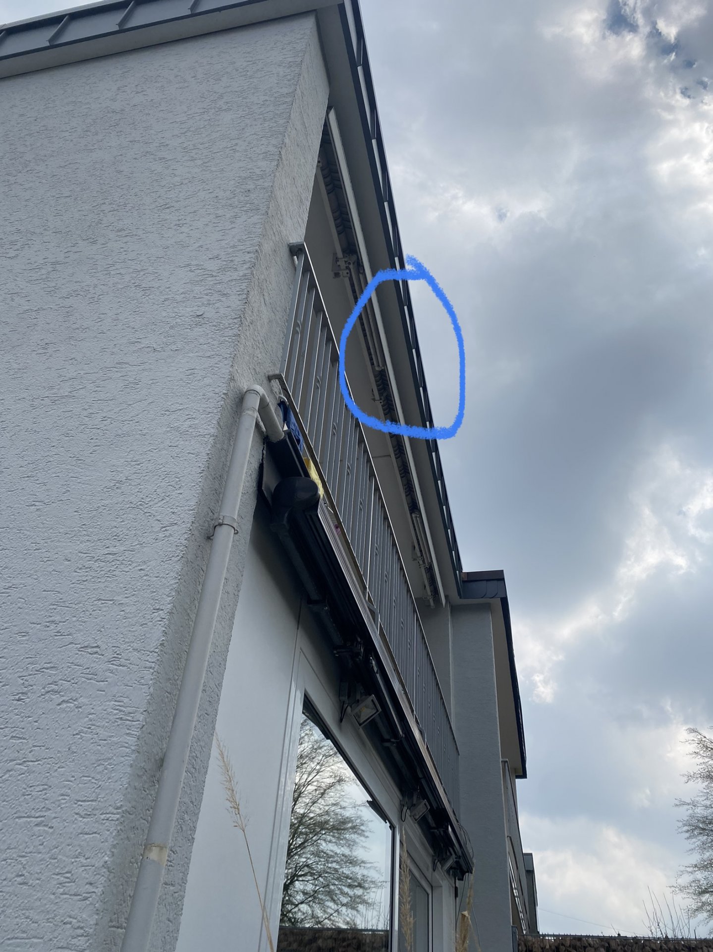

    Guten Morgen.
    Wir wohnen in einem Haus aus den 70ern.
    Vor etwa einem halben Jahr wurde unser Flachdach saniert.
    Lt. Bauunterlagen hat das Flachdach eine Beton-Decke von 24?cm, messe ich nach, komme ich nur auf etwa 13cm.

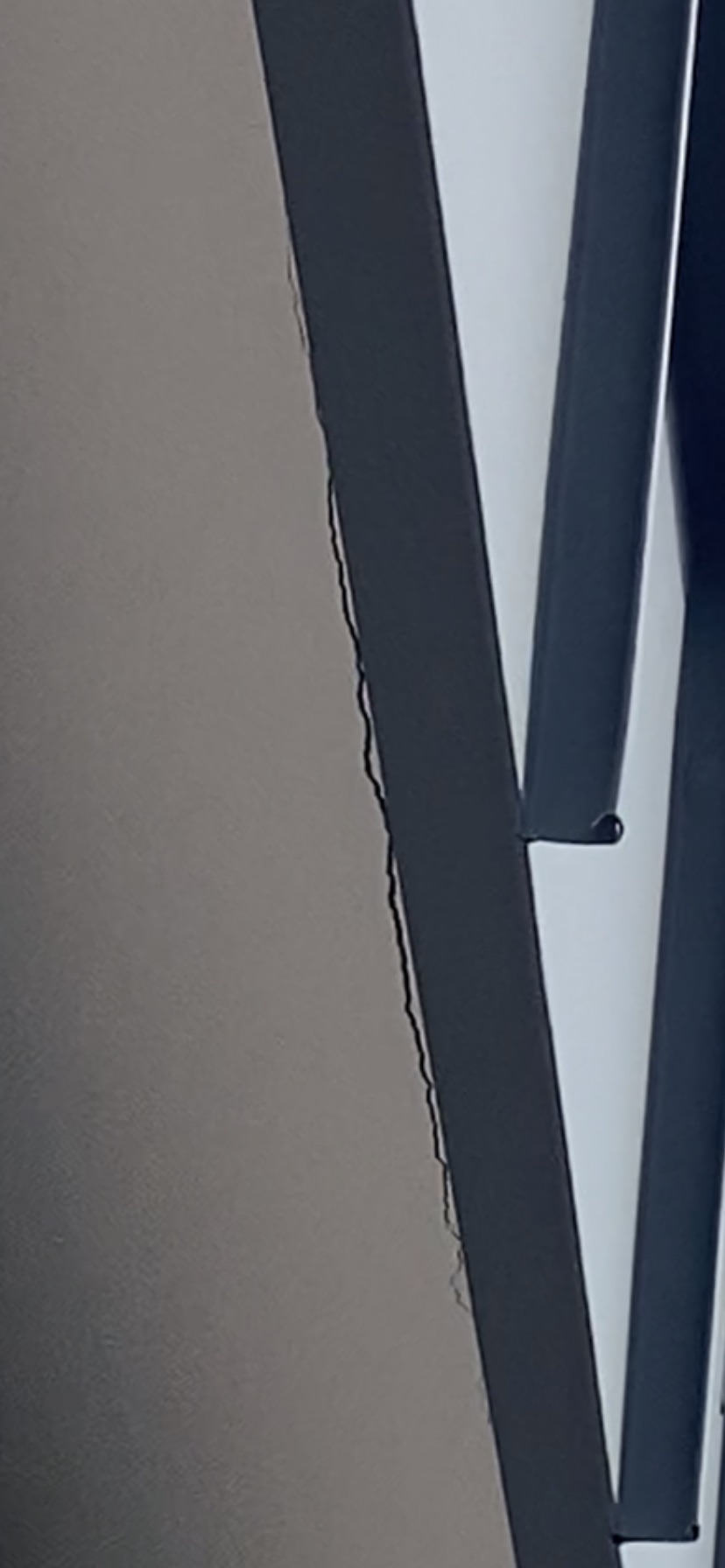

    Ich habe am Wochenende die Fassade gereinigt und dabei ist mir aufgefallen, dass über unserem Balkon am Flachdach ein Riss ist. Ich frage mich ob dieser bedenklich ist?
    Nach Durchsicht alter Bilder war dieser (scheinbar) vor der Dach-Sanierung noch nicht dort. Er scheint auch recht tief zu sein, ich konnte einen Draht relativ weit reinschieben. Ich habe noch ein Bild direkt nach der Sanierung gefunden, hier war er auf jedenfall schon da und hat sich nicht verändert.
    Der Riss ist grob 1,5cm vom Dachrand entfernt. Es gibt weder Feuchtigkeitsflecken in dem Bereich noch Rostflecken etc.
    Eventuell ist dieser durch das anbohren der Flachdachschalung entstanden? Könnte der Riss die Bewehrung freigelegt haben?
    Meine Frage ist eben ob es ein kosmetisches Problem ist oder ob ich dies prüfen lassen sollte? Und wenn ja von wem?

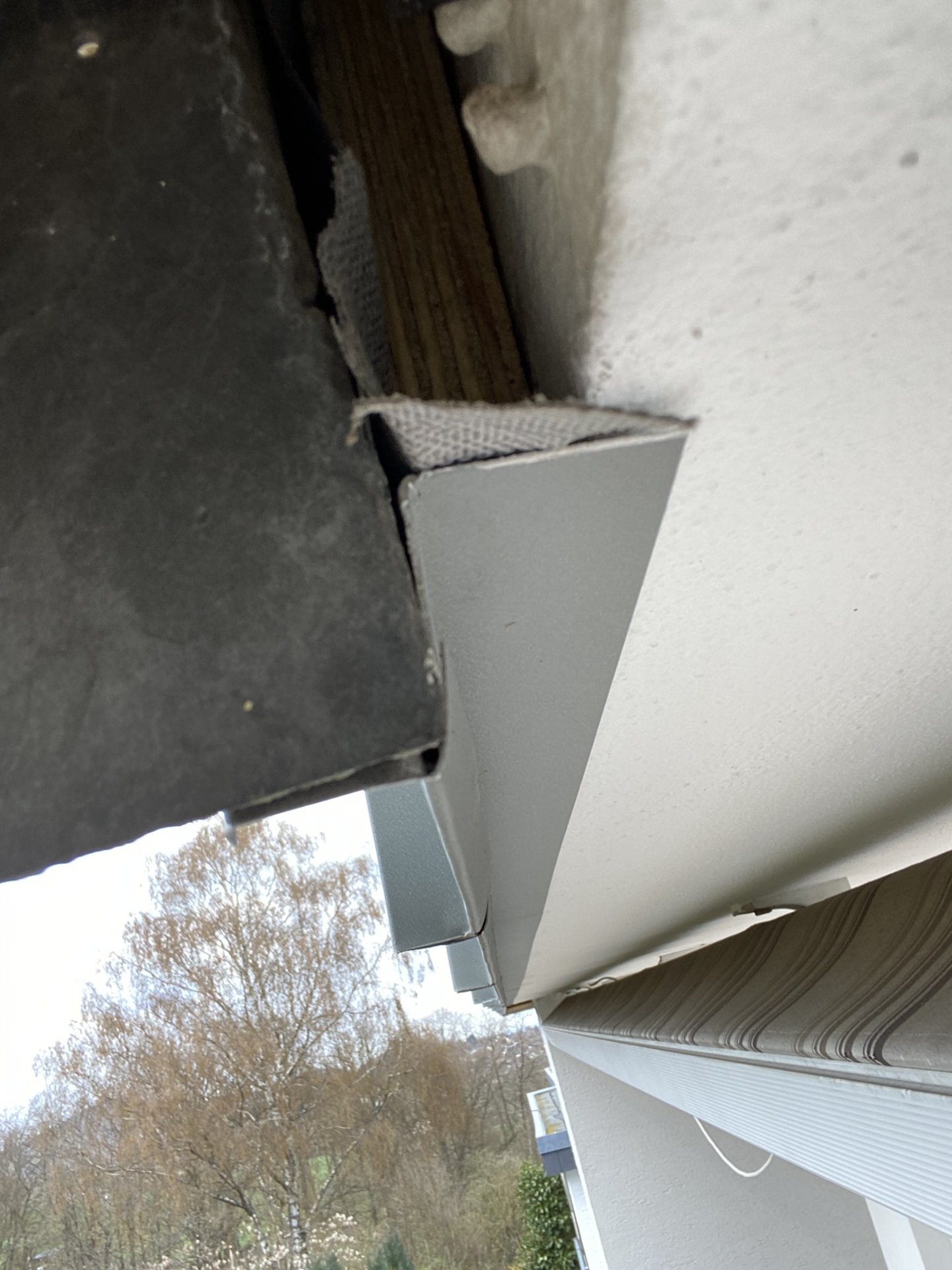

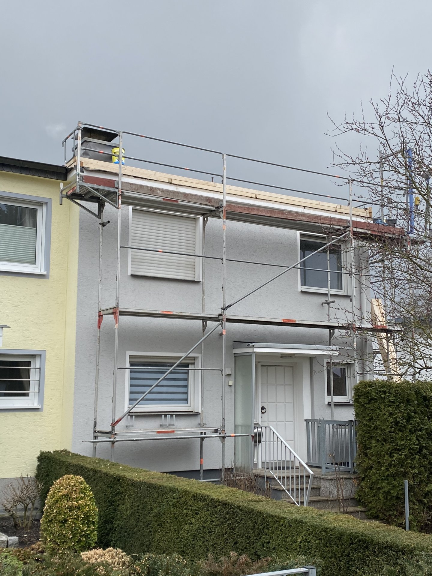

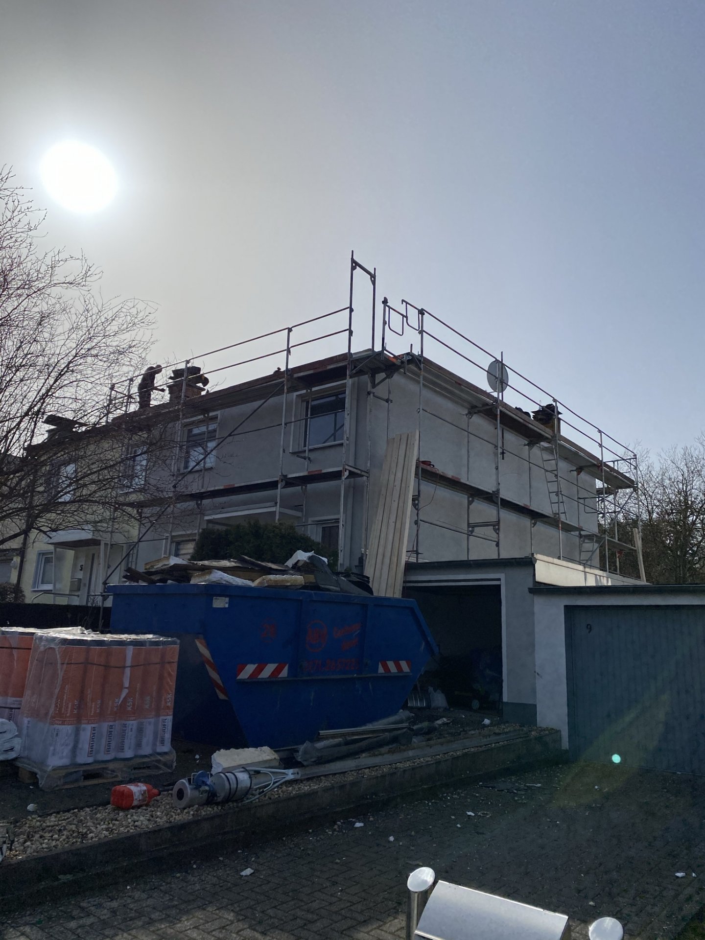

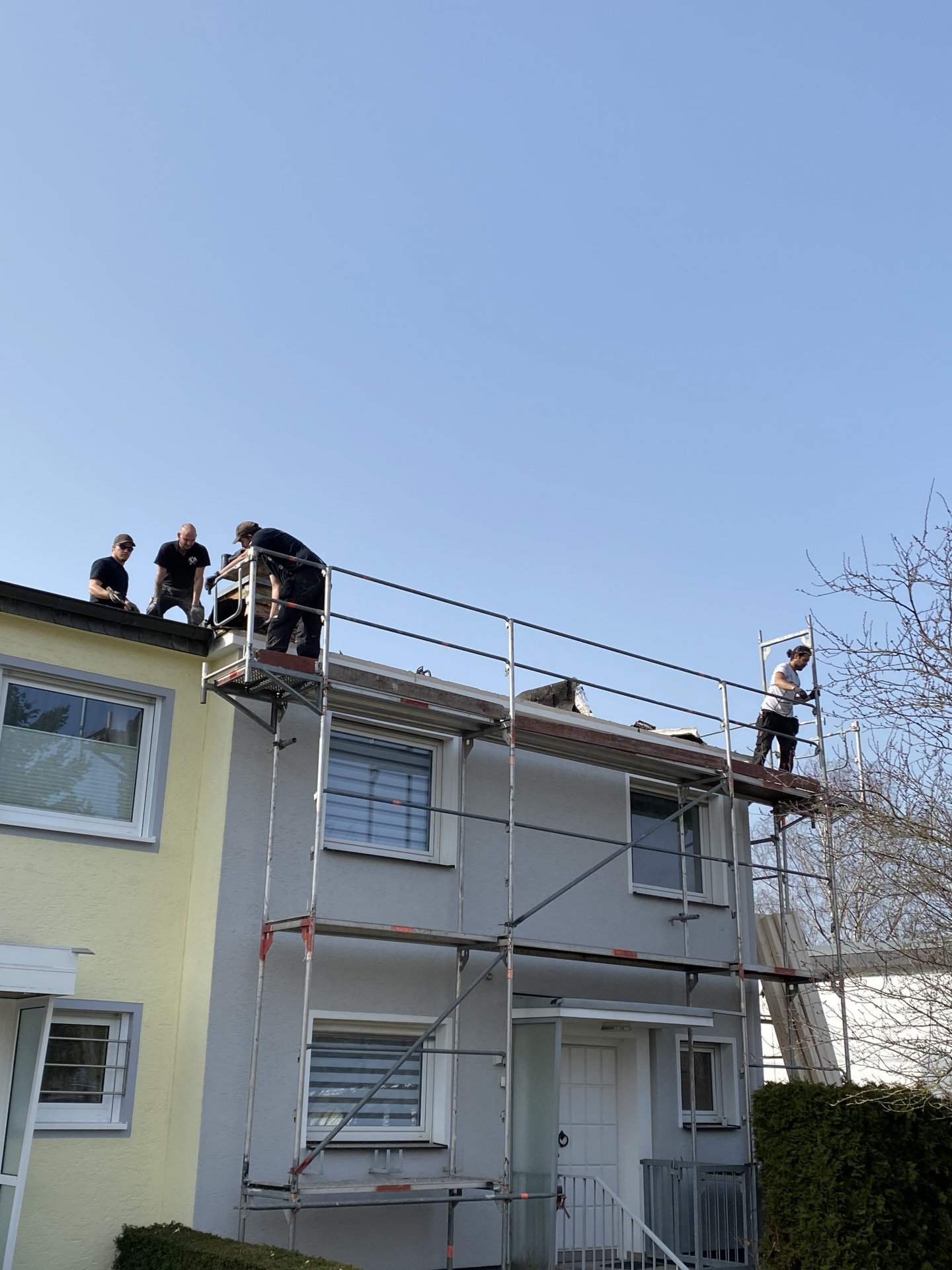

    Also direkt bevor das Blech angebracht wurde wurde ein Brett angebracht, davon habe ich leider kein Bild.
    Ich habe dennoch ein paar Bilder von der Sanierung angefügt. Hilft das weiter?
    Leine größte Angst ist eben, dass die Bewehrung jetzt frei liegt an der Stelle?
    Was würde denn schlimmstenfalls passieren? Würde an dem Riss Beton abplatzen und man könnte, wenn es so weit ist, an der Stelle den Rost bearbeiten und wieder mit Beton verfüllen?
    Oder könnte schlimmeres passieren?

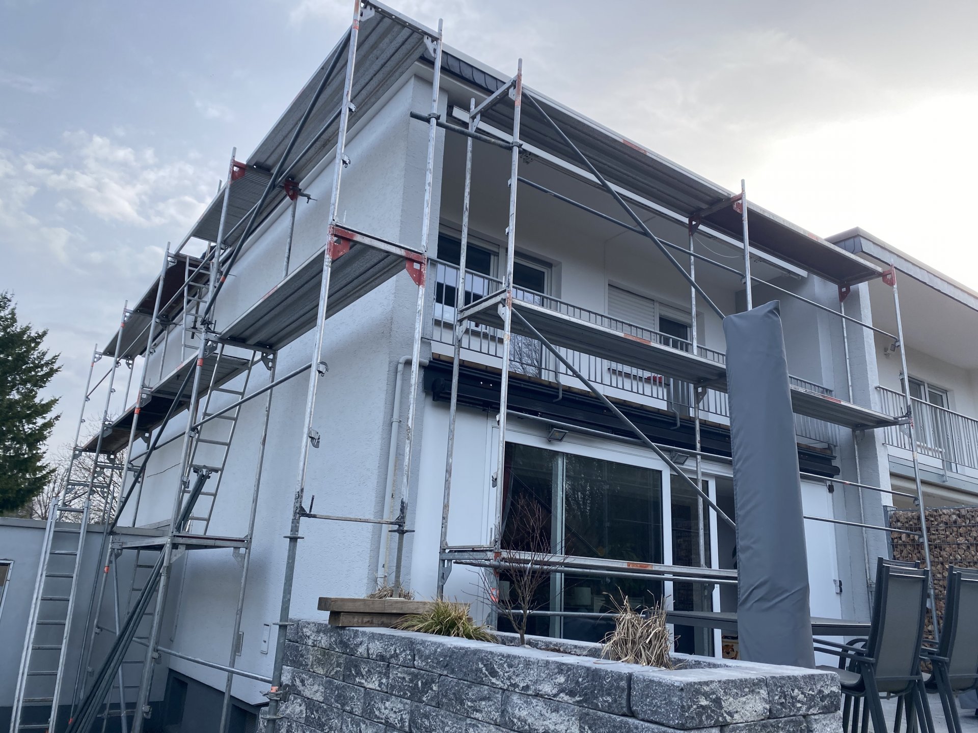

    Eventuell hilft das hier noch weiter, so sieht es hinter dem Blech aus

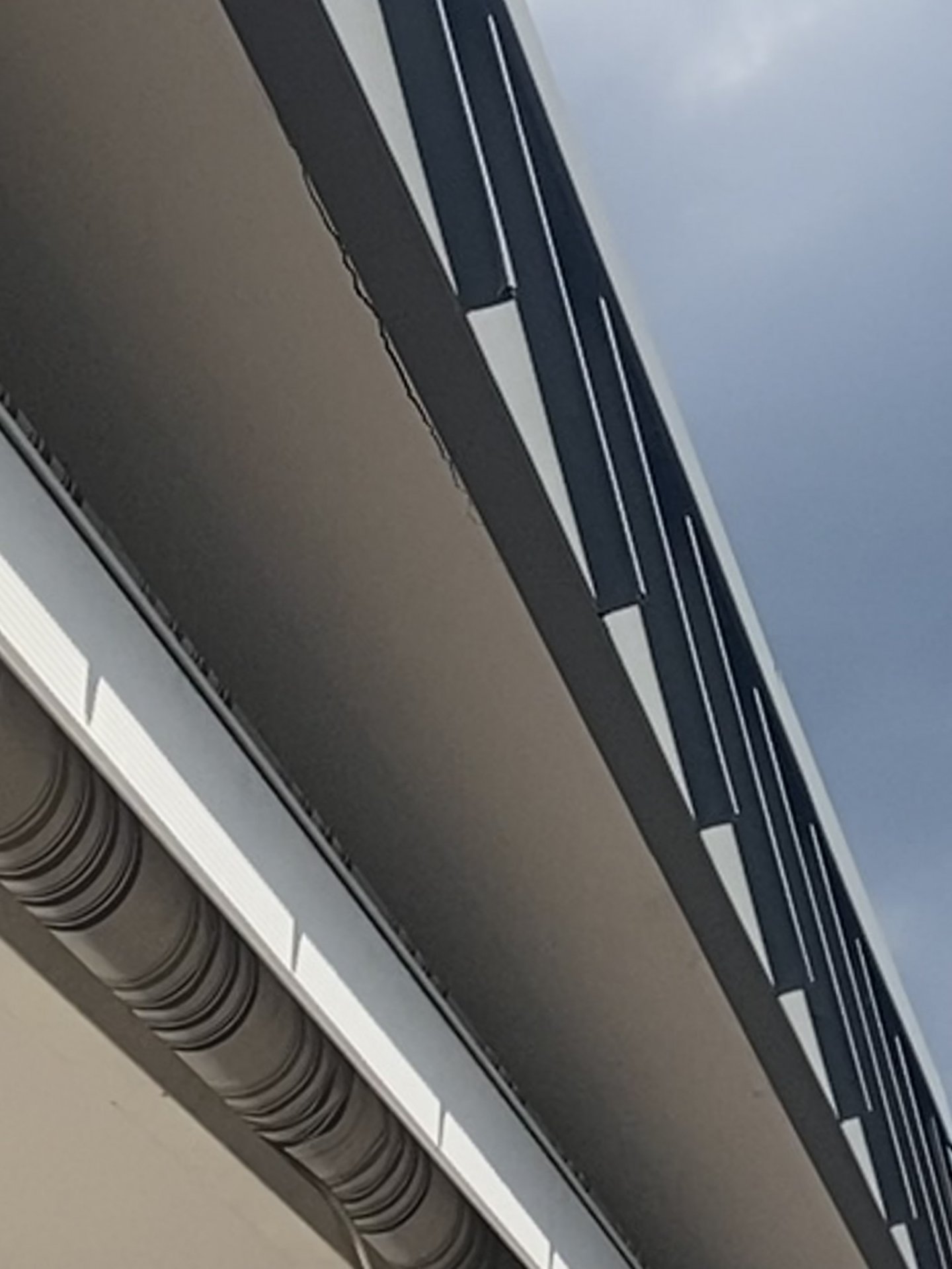

    Von unten sieht man es fast garnicht..

    Jetzt noch Kosmetik, später eventuell mehr.
    Putzer Maler Bausanierer sauber etwas öffnen und dann 'Zuspritzen' mit Dauerelastischer Dichtmasse Epoxy, da es hier es sich um keinen Wassereintritt handelt, kannst du das entspannt betrachten

    Ok danke.
    Was bedeutet denn später eventuell mehr? Das es dann abplatzungen gibt? kann so ein Schaden unbemerkt auf große Teile des Betons übergehen oder würde man das frühzeitig merken, wenn doch etwas mehr im Argen liegt? Wäre das kein Thema mehr wenn es mit diesen Epoxy behandelt wird?
    Im Sommer kommt eh ein Maler / Putzer unseres Vertrauens, reicht es wenn er sich darum kümmert oder sollte man lieber einen betonsanierer nehmen?
  8. SIL
    10.844
    4.195
    Das langt zeitlich völlig aus.
    Unbemerkt nicht , sobald etwas 'abfällt", aber hier bei Ihnen ist kein Grund zur Sorge gegeben.
