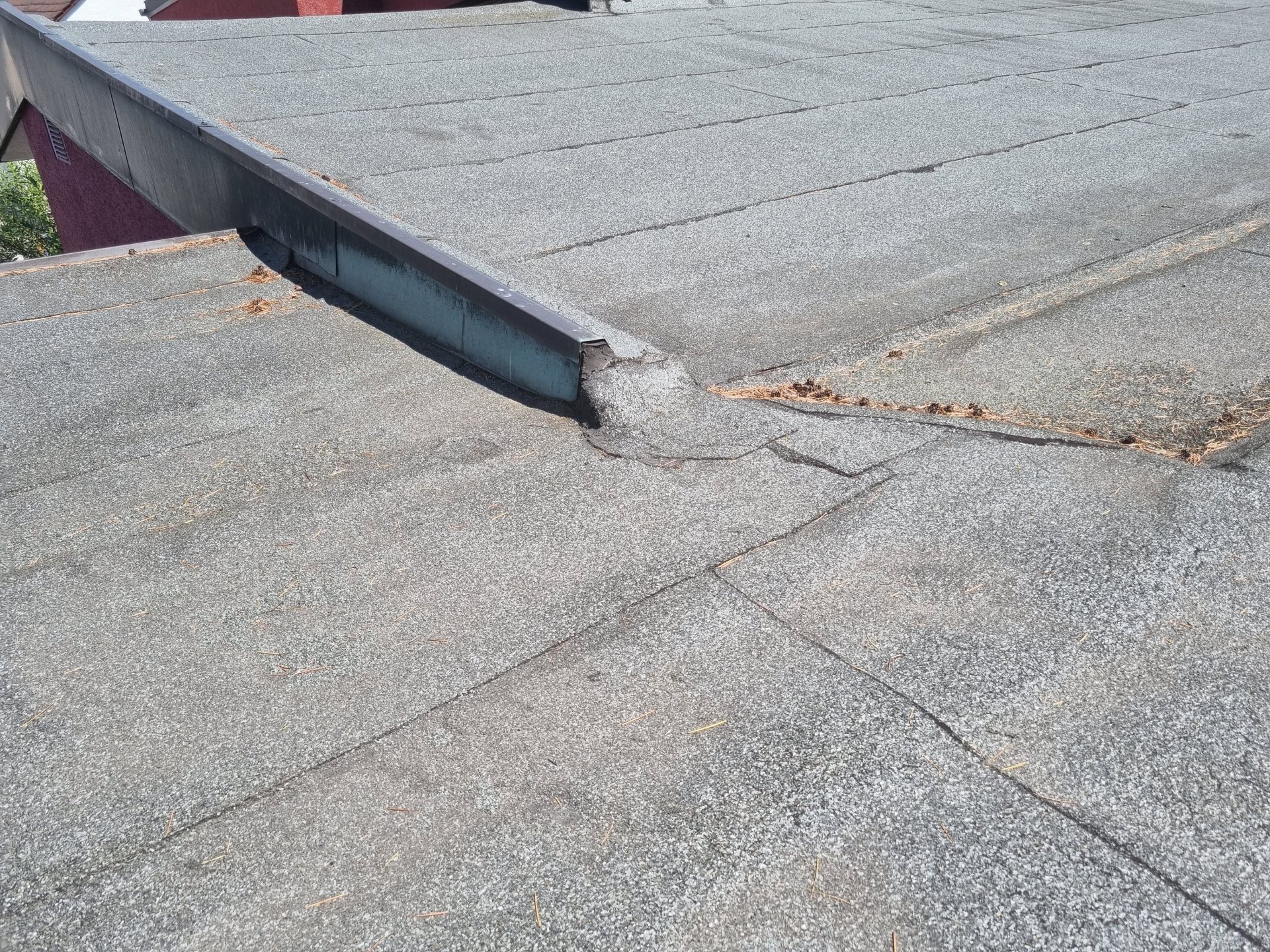

    Hallo liebe Experten,
    Ich habe einen älteren Bungalow, der teilweise mit Polymerbitumen-Flachdach gedeckt ist: z.T. richtig flach, z.T. ca. 10 bis 15% Gefälle.
    Gedeckt wurde es vor ca. 15 Jahren und mit Splitt bestreut.
    Mittlerweile ist der Splitt vollständig weg und das Dach weist auch schon Spuren in Form von Rissen auf, es ist aber alles noch dicht und es gibt auch noch keine wirkliche Blasenbildung.
    Trotzdem stelle ich mir, gerade bei den derzeitigen Temperaturen die Frage, ob ich dem Dach nicht etwas Gutes lebensverlängerndes tun kann: z.B. hat der Dachdecker ja sicher nicht nur aus Spaß damals Splitt aufgebracht...
    Ihr merkt, ich bin kein Experte, daher umso mehr dankbar für verständlichen Rat.

    10-15% sind für ein Flachdach relativ steil. Es gibt spezielle Dachlacke für Polymerbitumen, die auch neu abgesplittet werden können. Die müssen aber regelmäßig erneuert werden, daher ist es meist besser die Alterung der Abdichtung weiter zu beobachten und wenn es kritisch wird, die Abdichtung erneuern zu lassen.

    Ich halte ja von den Jungs von Style-Dach eh nicht viel. Schiefer können sie, aber nicht Flachdach. Wenn ich dann die Aussage von dem "Profi" höre: " der Weichmacher geht aus dem Bitumen raus", dann dreht sich mir der Magen um. Das ist mal sowas von unqualifiziertes, dummes Geschwätz, das gibt es nicht.
    In PVC-Bahnen ist ein Weichmacher drin, aber nicht in Bitumenbahnen. Der Dachlack und der Schiefersplitt kaschiert nur die Oberfläche, mehr aber auch nicht. Ich habe schon einigen Flachdächer abgerissen , bei denen der Bauherr meinte er könnte mit Dachlack das Dach abdichten / reparieren. Funktioniert nur nicht. Wenn man keine offensichtliche Mängel am Dach sieht, gibt es nur eine 100%ige Möglichkeit das Dach auf Undichtigkeiten zu überprüfen. Man macht eine Dachöffnung und schaut sich das Dach an.
    Bist du dir sicher, dass der Dachdecker nachträglich Schiefersplitt aufgestreut hat? Ich kenne das nur aus Erzählungen von ganz alten Dächern, wo es noch keine Polymerbitumenbahnen gab. Da hat man sowas ab und zu mal gemacht. Bei einem 15 Jahre alten Dach kann ich mir das nicht vorstellen. Vielleicht kannst du mal ein paar Bilder reinstellen.

    Danke erstmal für die Antwort!
    Ich denke nicht, dass das Dach bereits undicht ist und ich es mit Lack oder so abdichten könnte.
    Ich will nur vorbeugen und vielleicht hinauszögern, dass UV, Regen, Temperaturschwankungen etc. dazu führen, dass es undicht wird ... verhindern kann man das sowieso nicht, sonst gäbe es kaum noch Dachdecker:-)

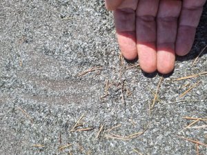

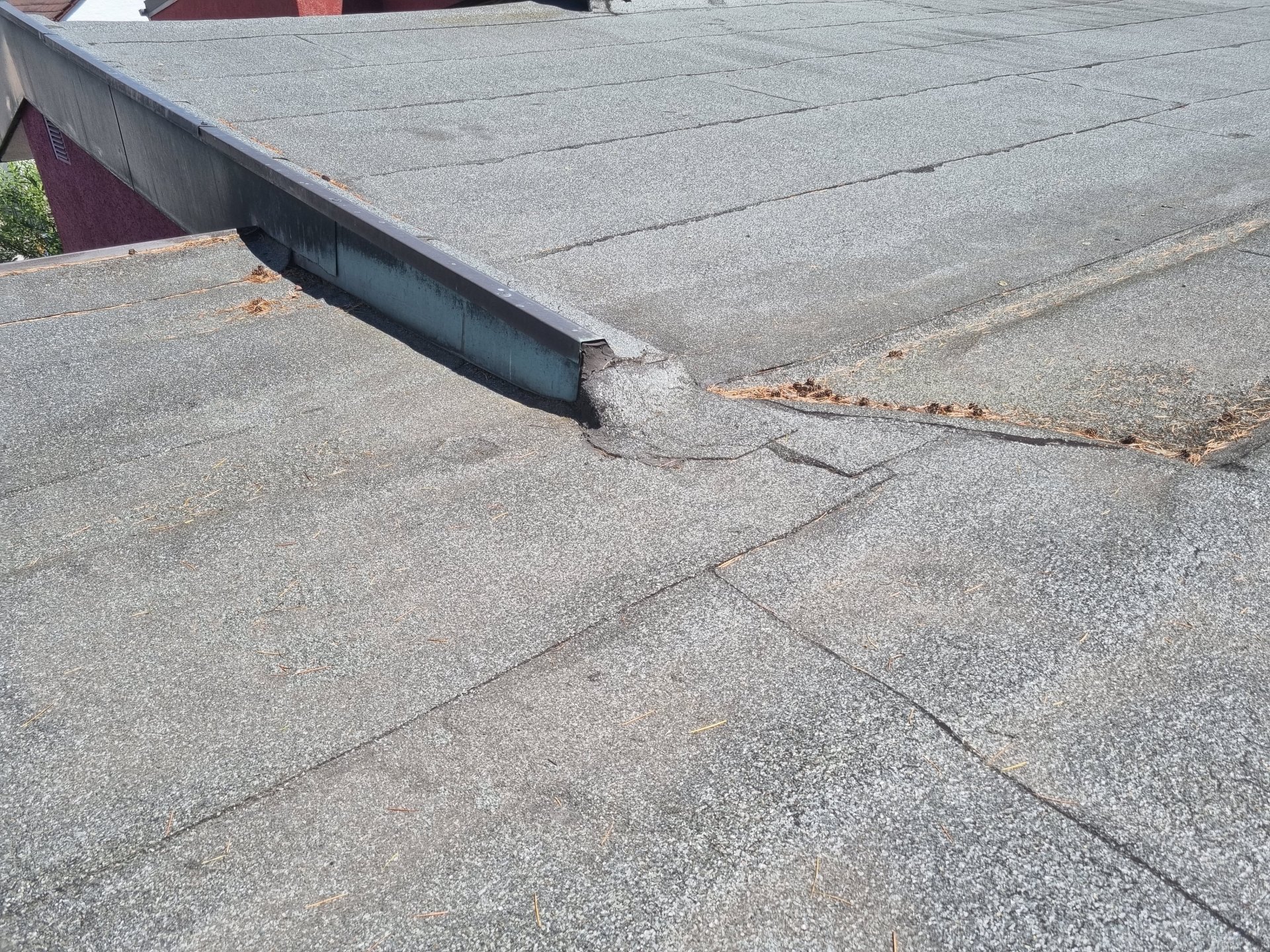

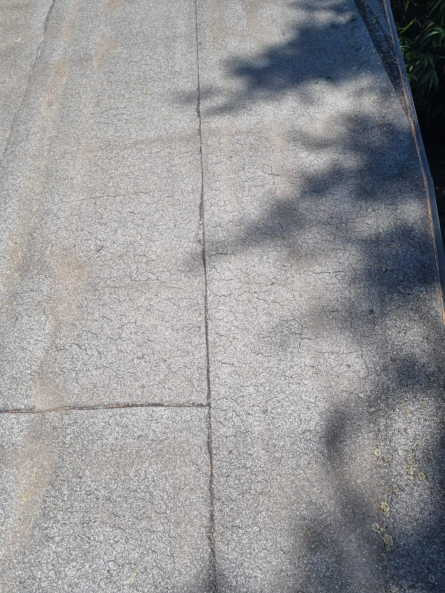

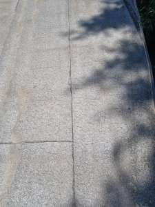

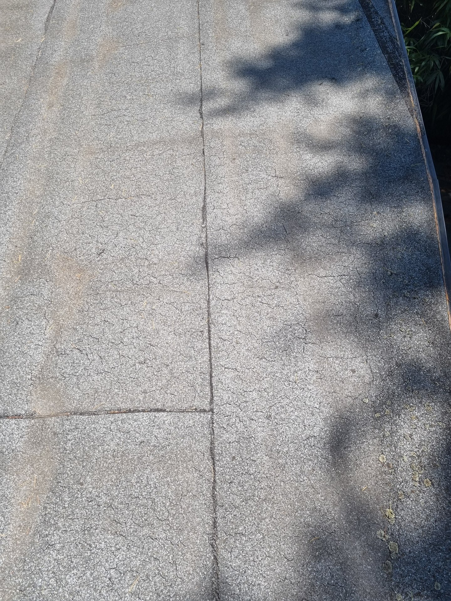

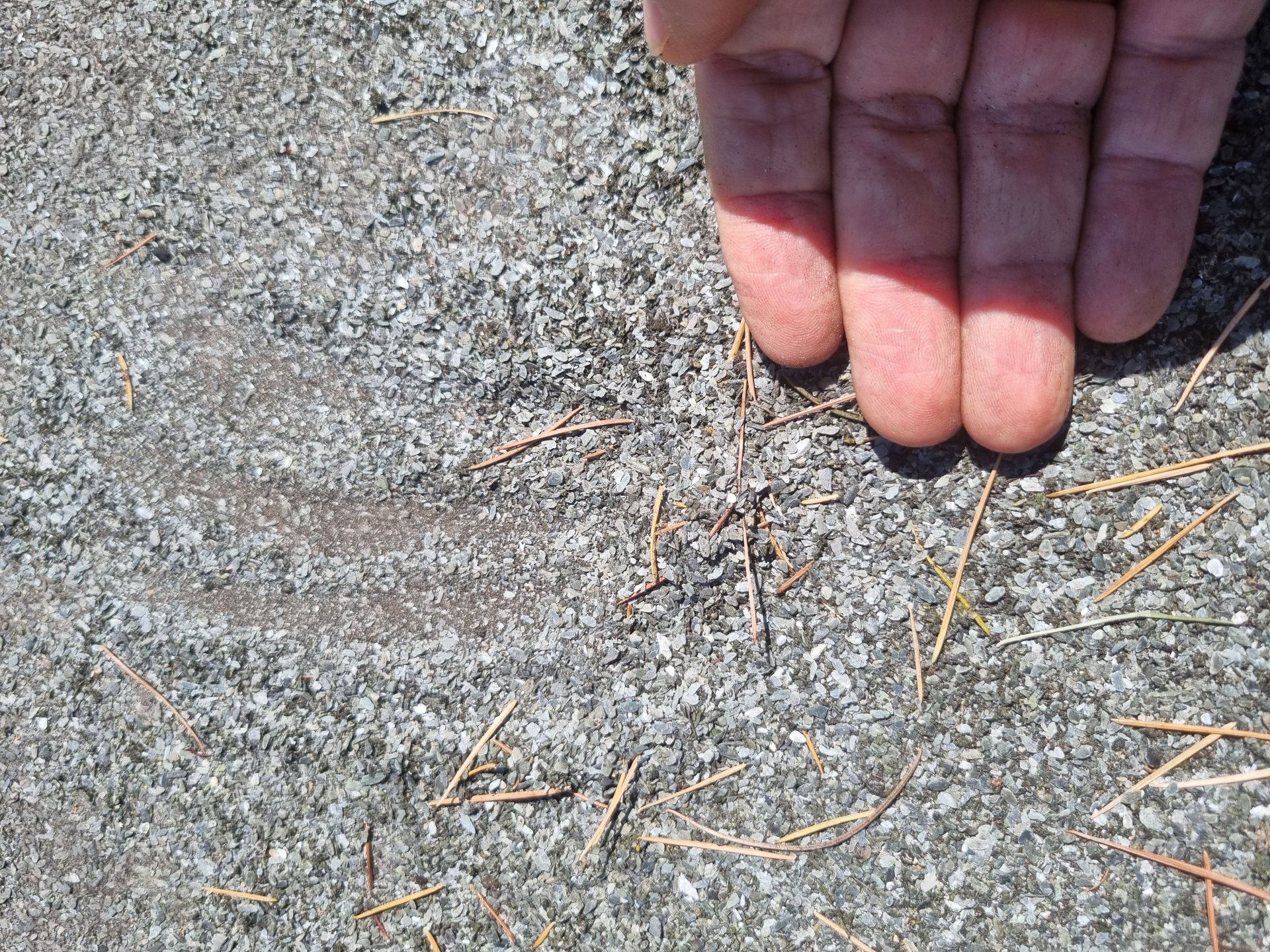

    Anbei Fotos von der leichten Rissbildung, von dem Dachwinkel und (schwer aufzunehmen) von den Resten von Splitt, die noch vorhanden sind (zusammen mit meinen Fingern wegen Größenvergleich).
    Also es bleibt bei meiner Fragestellung: Kann ich etwas sinnvolles tun, damit das Dach weniger leidet und der Zeitpunkt der professionellen Reparatur bzw. Erneuerung hinausgezögert wird?

    So lange das Gewebe nicht zum Vorschein kommt kannst du entspannt sein. Das beste was man einem Flachdach antuen kannst, wäre eine Kiesschicht oder Dachbegrünung. Dies ist aber bei dir nur schwer umsetzbar. Lass es also so wie es ist. Das Dach wurde auch nicht nachträglich abgestreut, das ist eine Standard PYE- PV200S5-Bahn. Du kannst dir überlegen, ob du nicht in 5 Jahren nochmals eine Lage drüber schweißen lassen willst, dann hast du wieder für die nächsten 20 Jahre ruhe.
