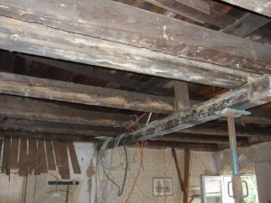

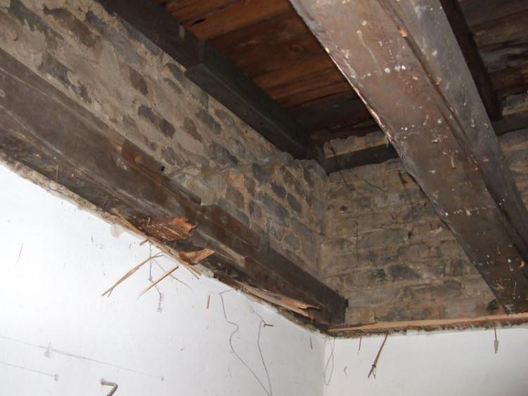

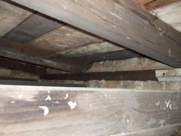

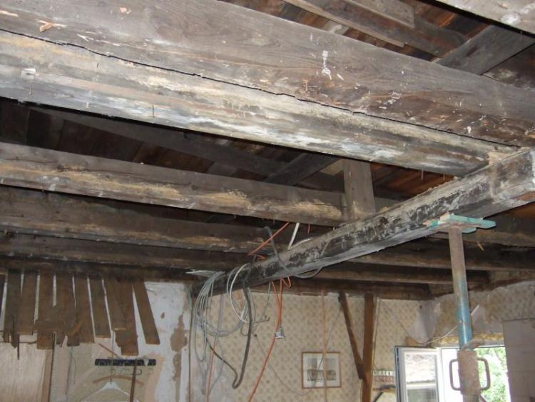

    Hallo Forum,
    habe hier einen Bungalowanbau (13x5m) Bj. 1950 mit Flachdach, 5° Dachneigung. Der Dachaufbau ist momentan von außen nach innen:
    - Dachpappe
    - Holzbretter genagelt auf
    - Sparren 8x10 (Abstand ca. 70 cm)
    -ausgehend von der niedrigen Seite , horizontale Balken (bzw. Bretter 2 senkrecht, 1 waagrecht) unter den Sparren, Auflage auf Mauerwerk, die die Wohndeckenkonstruktion tragen. Nicht einheitlich, teils wieder Holzbretter mit Lemschüttung oben und verputzten Schilfmatten unten, in anderen Räumen verputzte Holzfaserplatten (Sauerkrauth)
    Beide Konstruktionen (Dach und Zimmerdecke) haben einen 10x10 "Mittelpfette" auf halber Spannweite (2,5m)
    Zwei Querwände (nach 5 m und 9 m).
    Mauerwerk ist aus Bombenschutt erstellt (keine einheitlichen Steine), viel Sand und kein Zement als Mörtel.
    Die Sparren liegen auf den langen Seiten auf Mauerlatten (10x10) auf. Einen sonstigen Ringanker oder Verstärkung an den kurzen Seiten gibt es nicht. Bilder im Anhang.
    Da die Konstruktion auf mich nicht sehr vertrauenswürdig wirkt und auch schon teilweise durch Feuchte und Schädlinge (wie erkenne ich eigentlich ob die holzfressenden Käfer noch leben oder es alte Schäden sind?) angegriffen ist würde die Konstruktion gerne verstärken und zwar von innen, da das Dach momentan dicht ist.
    Dazu muss ich aber erstmal verstehen wo in dieser Konstruktion die Zugkräfte aufgenommen werden. Die Mauerlatten (die auch noch im Kaminbereich (3 Stück) unterbrochen sind) können doch nicht alles sein. An den Querwänden ist nichts die Steine liegen mehr oder weniger lose mit Sand dazwischen aufeinander (kann man einfach runterheben).
    Kann mir jemand weiterhelfen?
    Leistet die Zimmerdeckenkonstruktion einen Teil?

    Zugkräfte aus der Dachlast. Dach ist nicht eben somit ergibt sich eine horizontale Kraftkomponente an der Auflage. Auch bei Wind wirkt eine Flächenlast auf der Wand, bei fester Lagerung im Fundament ergibt sich dann auch eine Zugbelastung im Mauerwerk, was nur Druckkräfte übertragen sollte.
    Der größte Teil waren genagelte Heraklith Platten. Welche Zugfestigkeit haben die? Kann man recht leicht zerreisen. Schwer vorstellbar, dass diese tragende Element waren.

    nein die Mauerlatten sind gerade, aber die machen ja nur aus der punkt eine Streckenlast. Wenn ich die freischneide verschwindet doch die Kraftkomponente nicht. Bleibt zur Einleitung in die Querwände nur die Reibung im Steinverbund. Wenn das reicht warum macht man dann heute bei vergleichbaren Aufbauten 4x12 Rundstahl rundrum? Der Stahl und Beton ist ja nicht umsonst.
