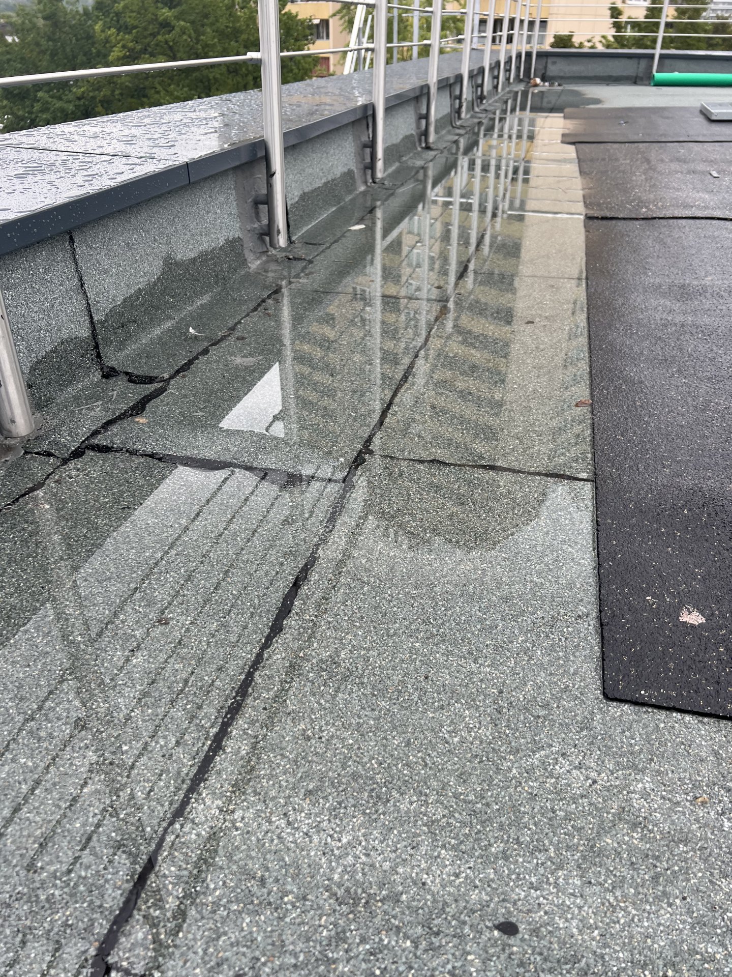

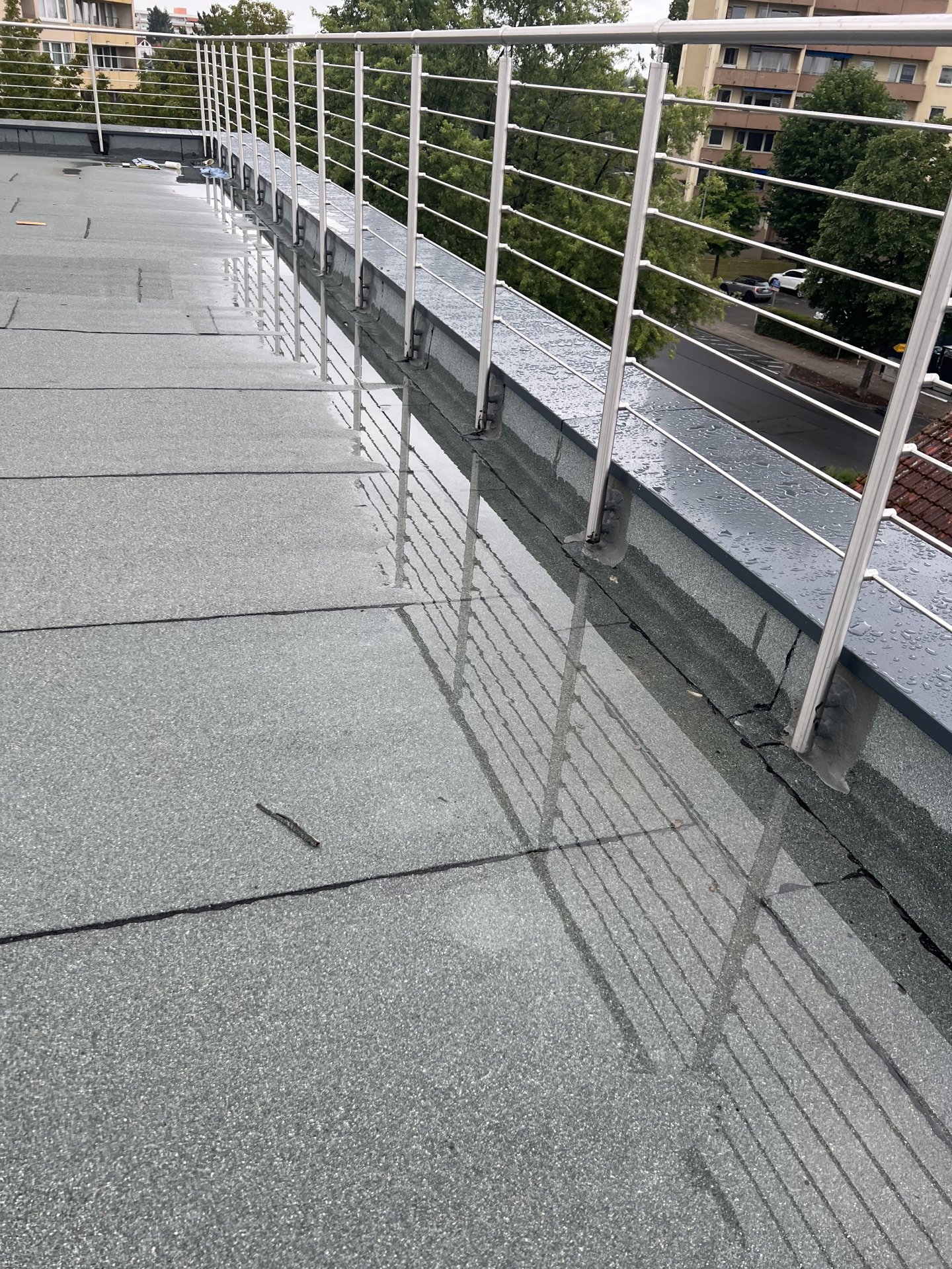

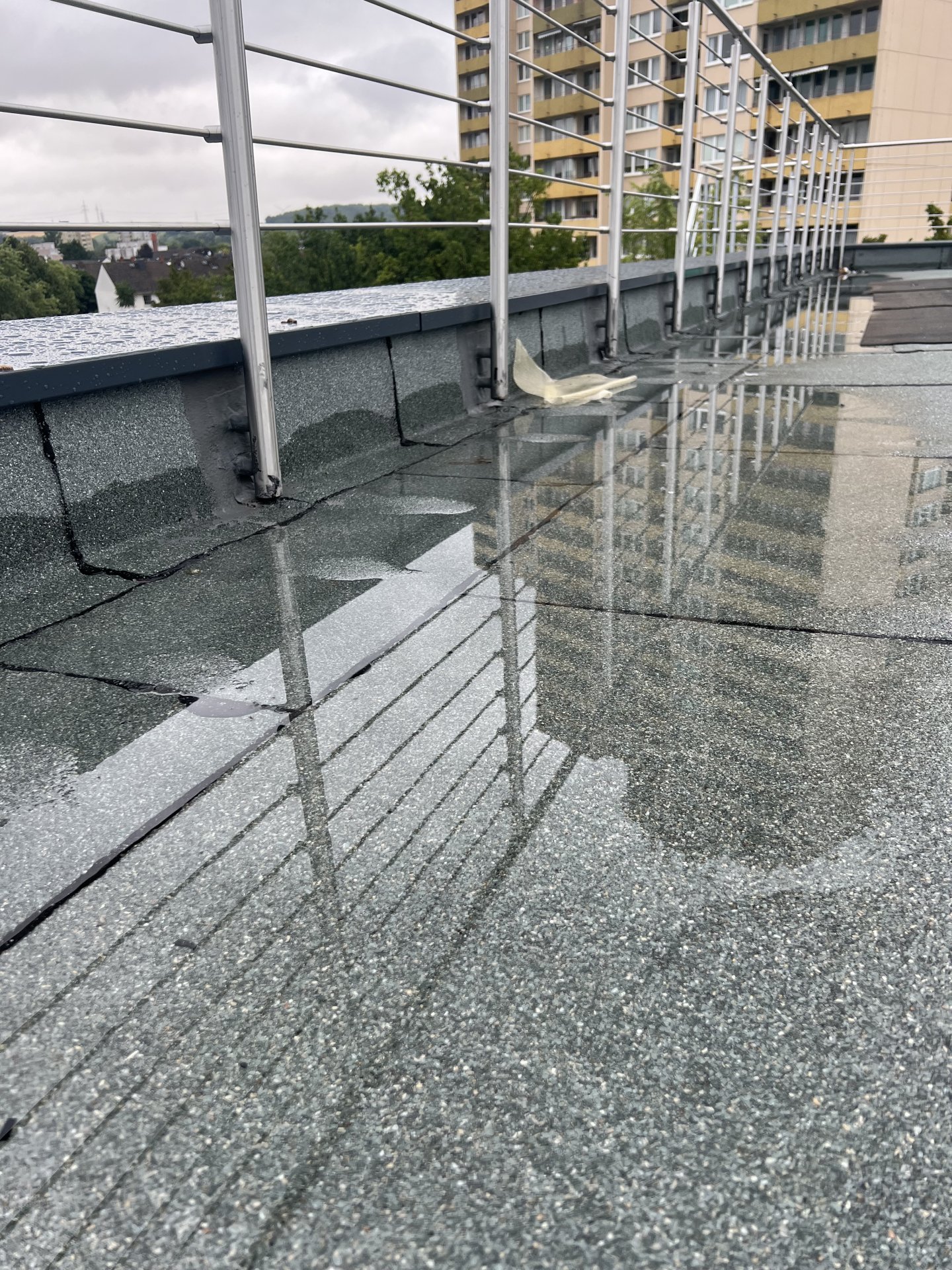

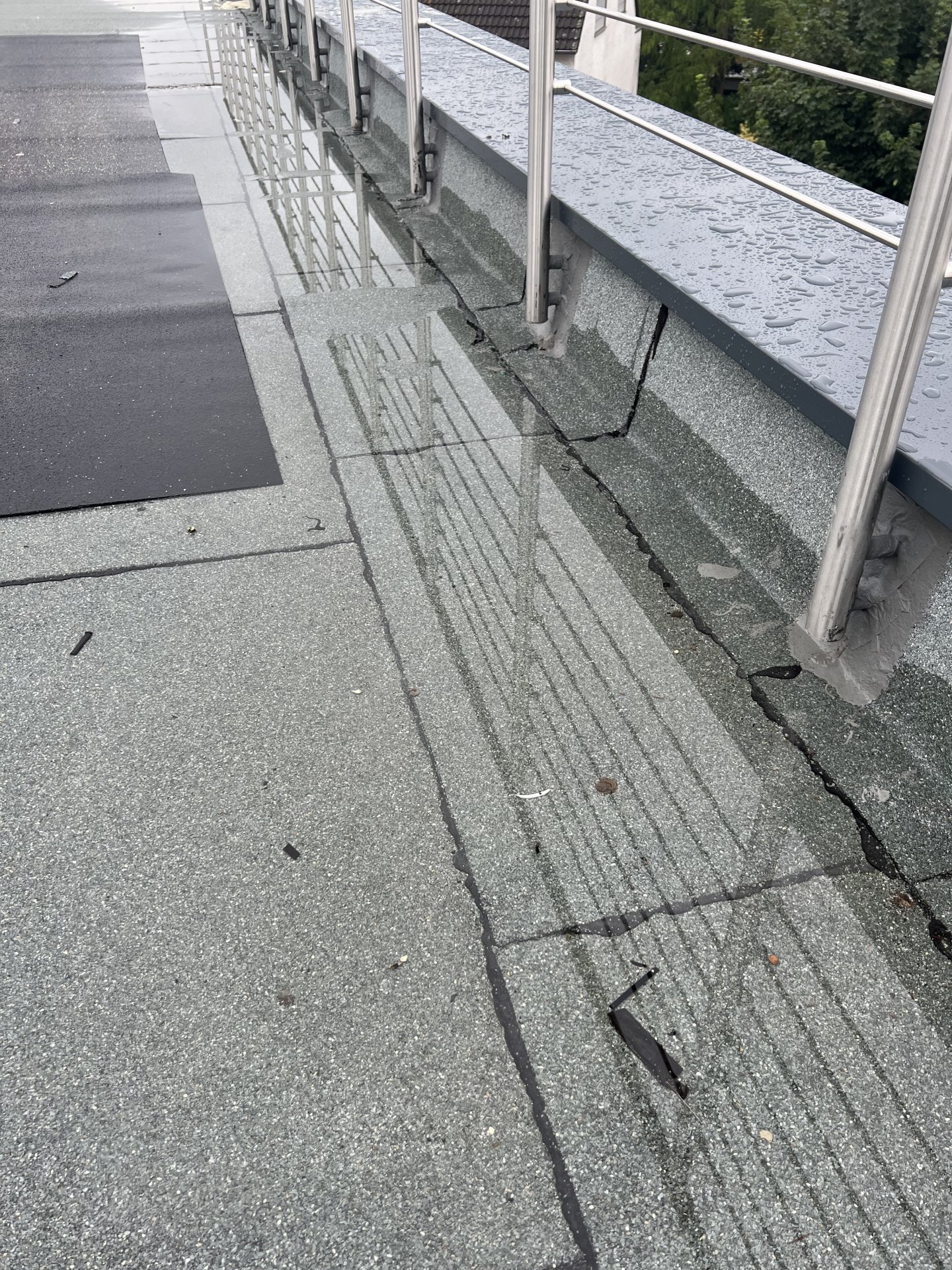

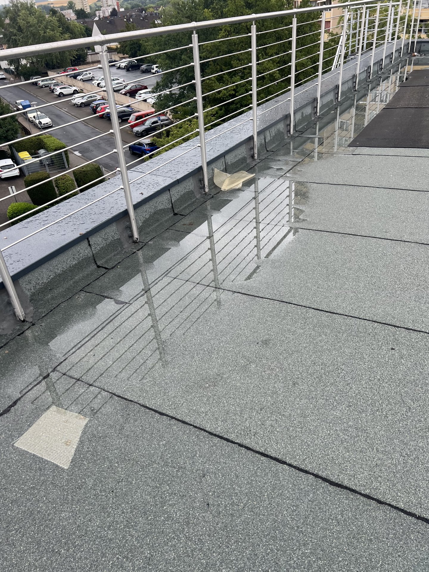

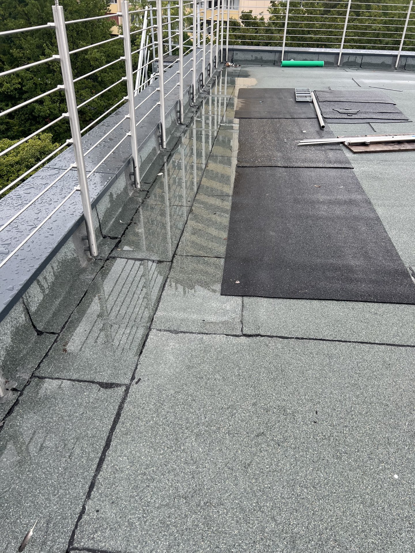

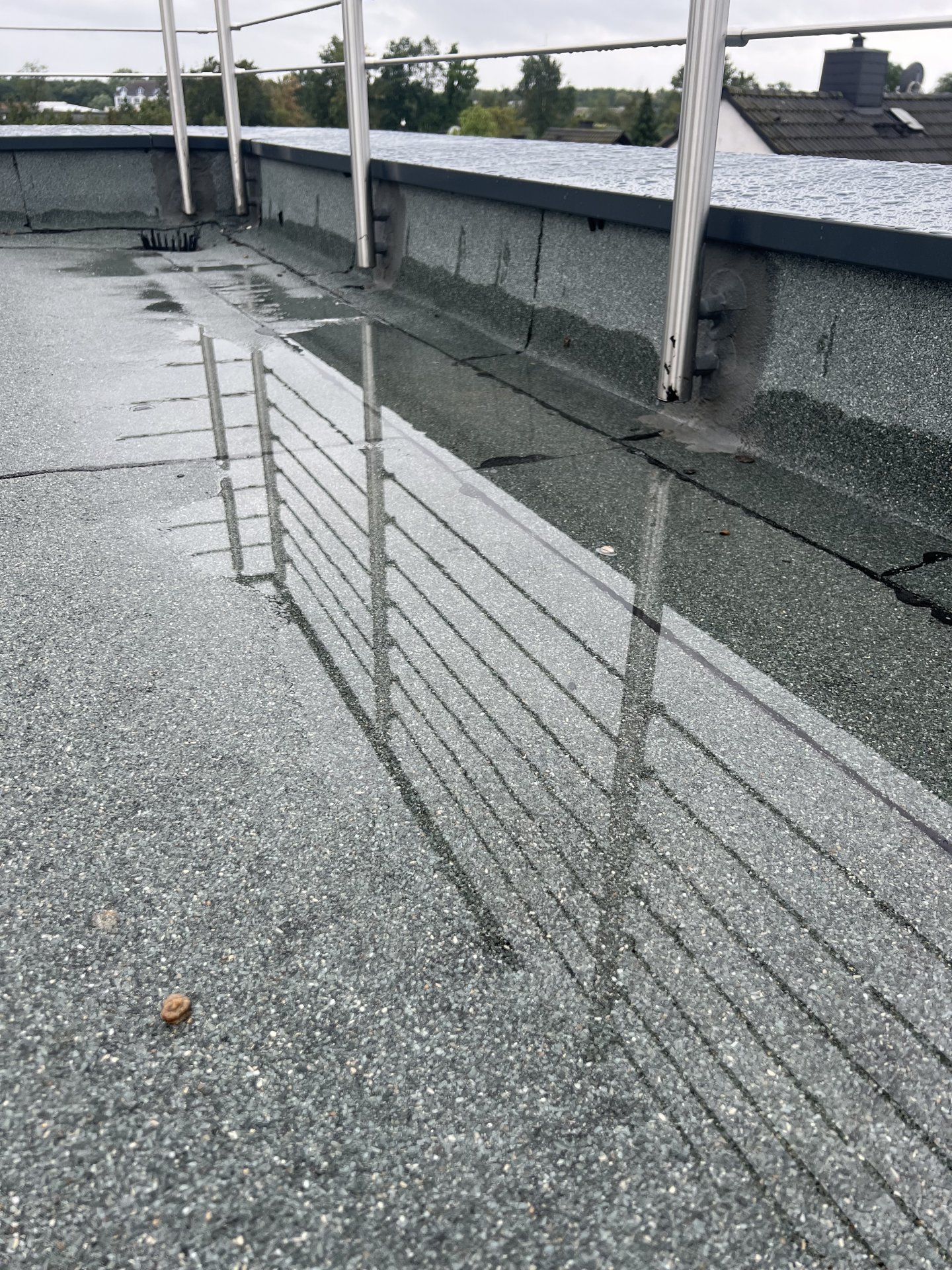

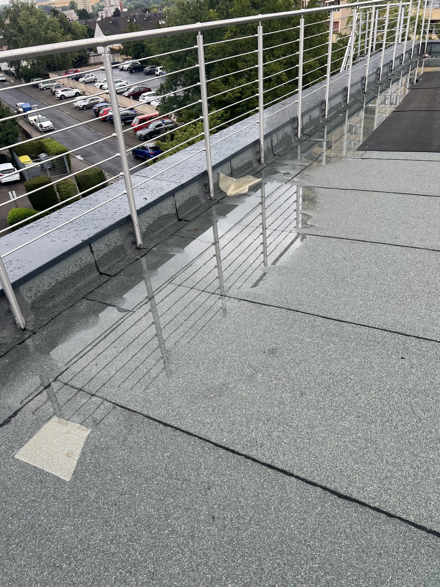

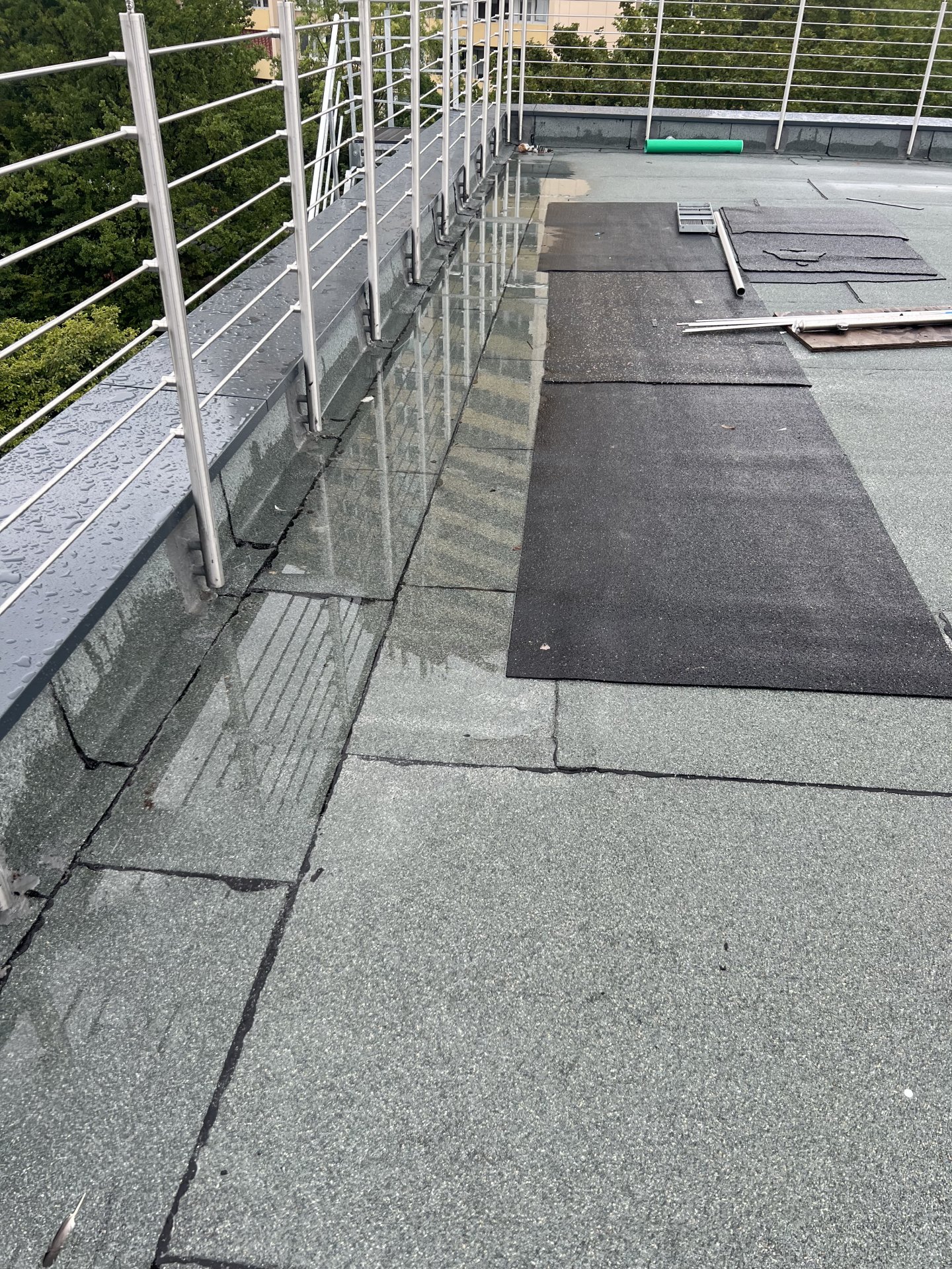

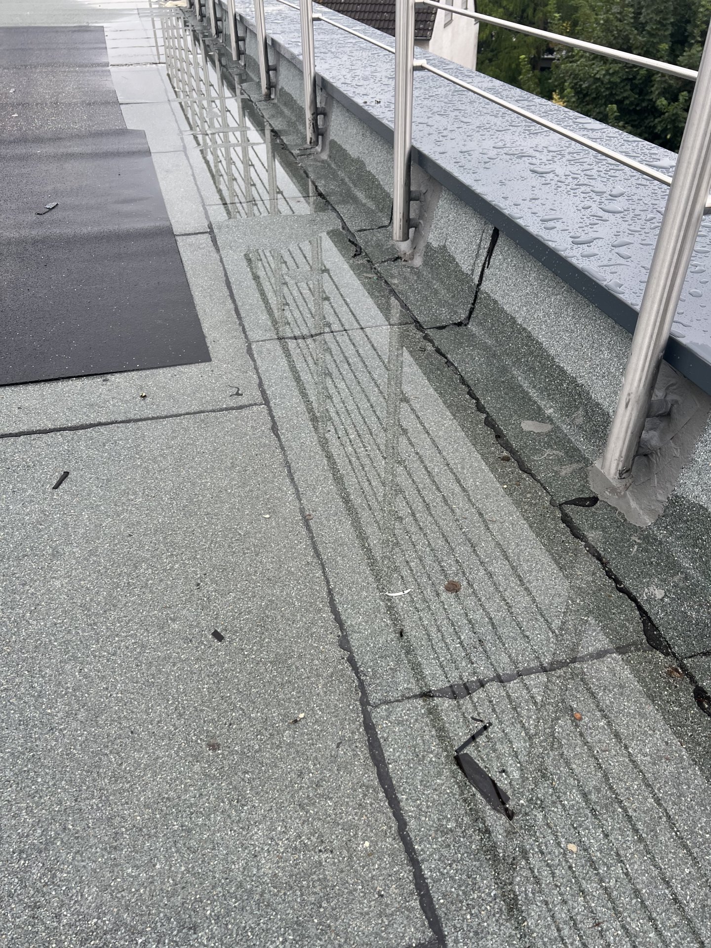

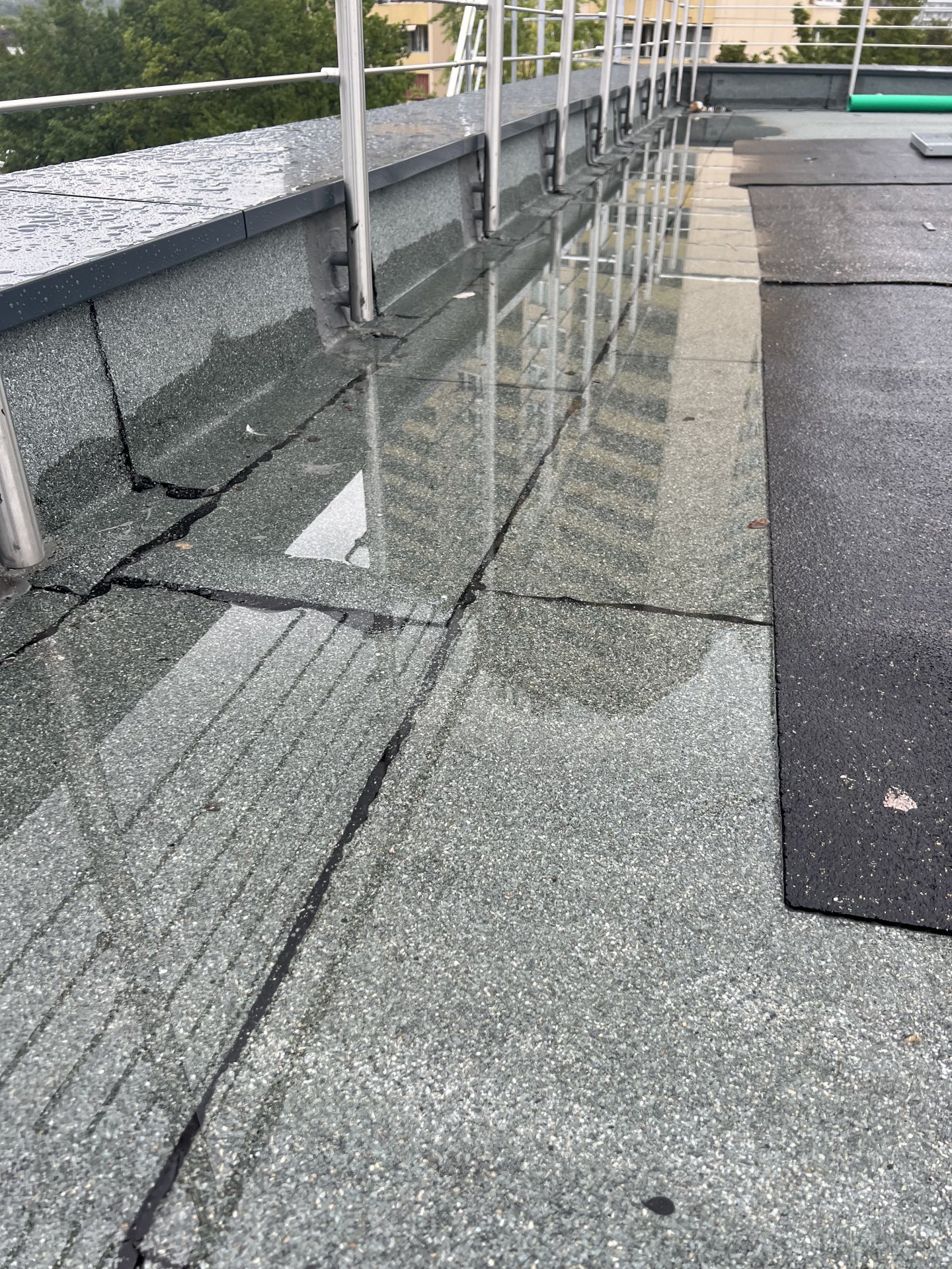

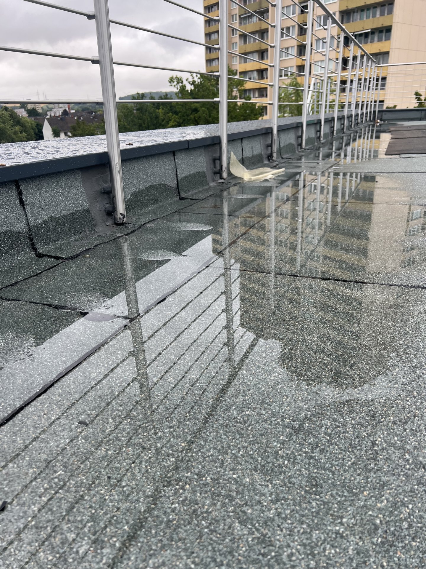

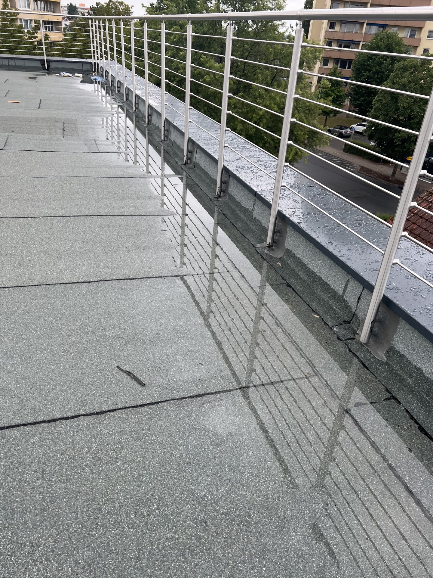

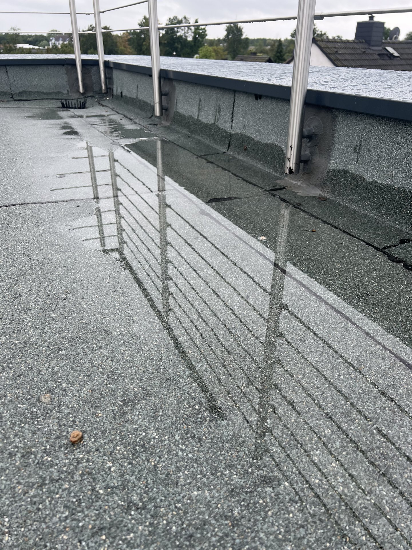

    Hallo Experten,
    könnt Ihr bitte mal die Bilder anschauen. Mein Dachdecker sagt mir, dass das stehende Wasser unbedenklich ist auf meinem Flachdach. Für mich sieht das nicht so aus, daher frage ich mal euch als Experten.

    Flachdächer werden oft so angelegt. Hintergrund z. B. bei einem Garagentrakt war, das nach der Begrünung immer etwas Anstauniveau für einige der Pflanzen gegeben bleibt.

    Hallo
    - Dachterrasse ?
    - Wärmedämmung unter der Abdichtung ?
    - 2 lagige Abdichtung ?
    - 2 % Mindesgefälle zu den Abläufen ?
    - Notüberläufe vorh ?
