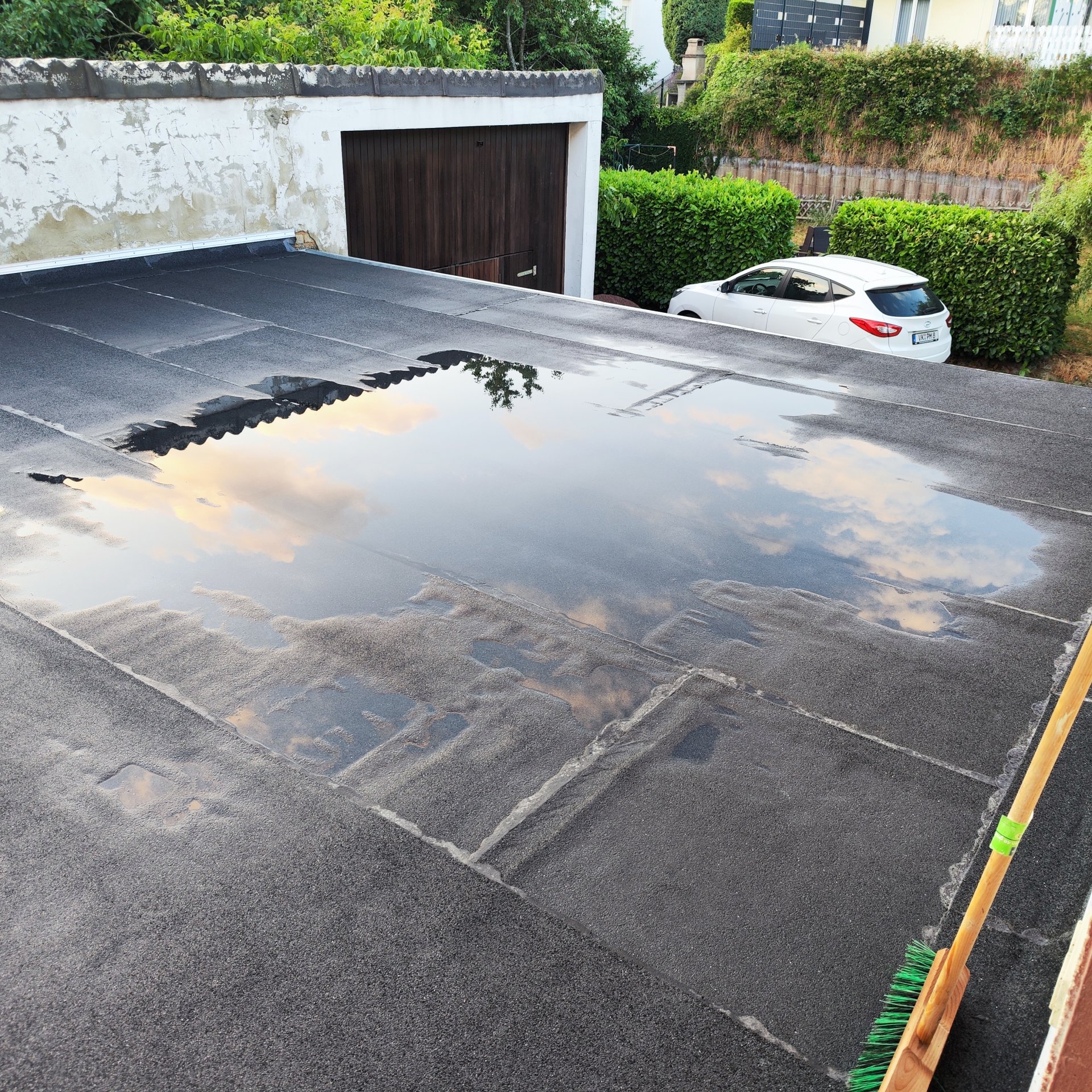

    Hallo
    Auf meiner Terrasse auf einer Doppelgarage bleibt Wasser stehen.
    Terrasse ist auf drei Seiten umbaut und ist nach vorne offen mit Dachrinne.
    Terrasse wurde komplett neu abgedichtet, gestern regnete es sehr stark,es lief auch ab,nur heute morgen Stand noch Wasser auf der Terrasse (siehe Bild). Ränder bleiben trocken.
    Auf die Terrasse kommen noch Bautenschutzmatten, Edelsplitt und Keramik Platten.
    Macht diese Menge Wasser Probleme, habe schon etwas an Wasser runtergekehrt.
    Kann man an diesen Stellen eventuell noch
    kleine Bitumenbahnen aufkleben. IMG_20230712_121103.jpg IMG_20230701_211717.jpg

    Scheint ja offensichtlich das Gefälle nicht aus zureichen. Besonders bei lang anhaltendem Regen kann dieser Bereich nochmal anwachsen.
    Keramikplatten geklebt auf Drainage-/Einkornbeton oder lose auf Split gelegt? Ist auch einiges an Gewicht, was auf die Garage wirkt.

    Dann hätte ich große Angst bzgl. Frostschäden. Das Wasser wird sich dauerhaft dort sammeln,gefrieren und ausdehnen. Drückt somit in alle Richtungen und auch gegen deinen Splittunterbau. Du solltest überlegen, wie du die Ansammlung des Wassers weg bekommst. Einen Tipp dazu habe ich aktuell nicht. :)
    Unter der Annahme, dass du Drainagebeton/Einkornbeton meinst und die Platte mit Fliesen/Flexkleber anbringst
