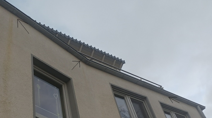

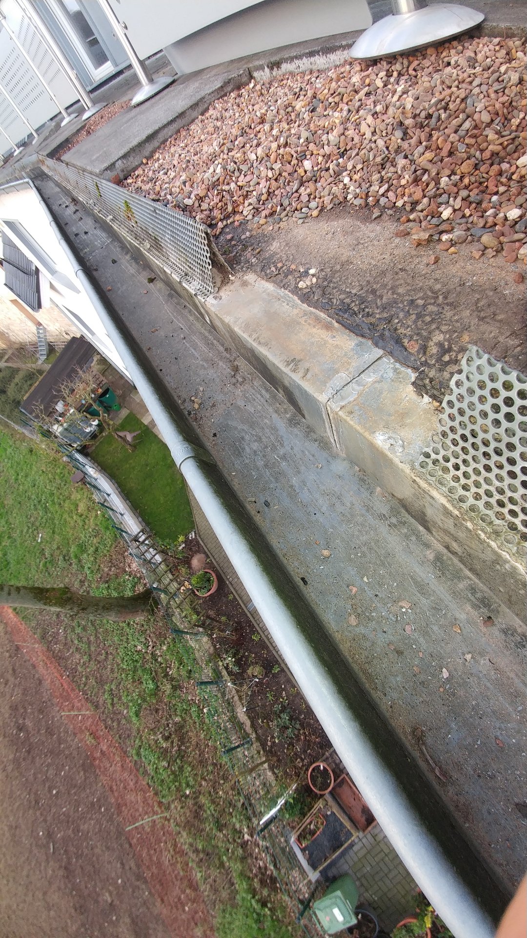

    Hallo zusammen.
    Habe mich hier angemeldet um ein paar Meinungen zu hören.
    Vor ca.14.Jahren habe ich mein Elternhaus umgebaut.
    Auf der einen Seite ein Pultdach. Auf der anderen Seite ein großen Balkon / Flachdach.
    Seid ca. 3/4 Jahr laufen an drei Stellen Regenwasser an Putz herunter. Mein Haus hat Dämmputz!!
    Ich bin ehrlich und habe das ein wenig auf die leichte Schulter genommen.
    Bis ich auf einmal ein nassen Fleck im Wohnzimmer hatte (habe).
    Soweit ich das beurteilen kann sind geschweißte oder gelötete Traufenbleche, die in die Dachrinne gehen
    nicht mehr dicht. Jeweils dort wo zwei Blech verschweißt sind läuft jetzt Wasser auf Putz herunter.
    Nur um zu testen ob es weiter läuft habe ich die Naht mit Silikon abgedichtet.
    Bei den letzten Regenfällen könnte ich kein Wasserlaufen am Putz entdecken.
    Deshalb bin ich mir ziemlich sicher, dass es die Traufenbleche sind.

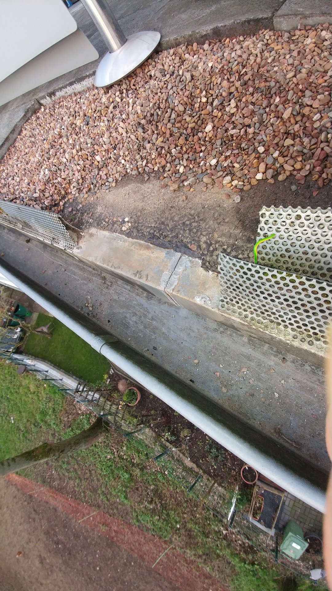

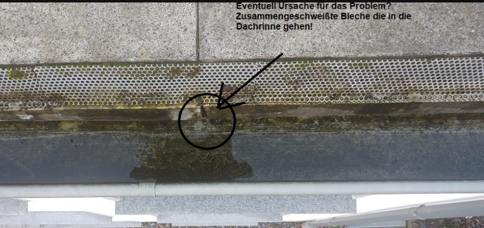

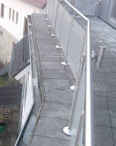

    upload_2018-1-3_11-19-31.png upload_2018-1-3_11-20-36.png upload_2018-1-3_11-21-35.png
    Hier mal ein paar Bilder vom Problemfall

    nicht gerade so toll zum dran arbeiten.
    Geöffnet werden muss das ganze ja ohnehin.
    Also einmal an einer Stelle öffnen und nochmals Bilder einstellen.
    Aber im Grundatz bleibe ich bei Flüssigabdichtung. Da kann man auch viel kleinflächiger öffnen und besser arbeiten.

    Bist Du dir sicher das da nicht die Dachrinne der Schuldige ist ?

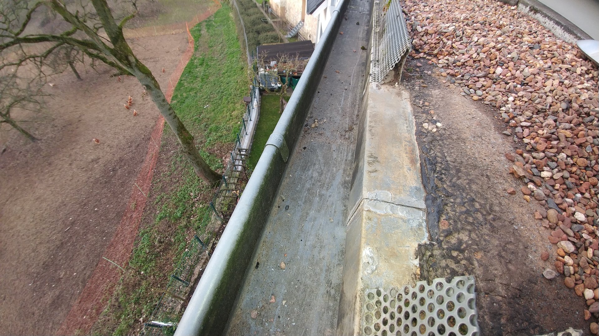

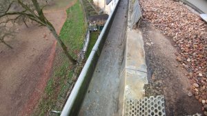

    Sieh dir mal die neuen Fotos an.
    Kann man den Flüssigkunststoff + Flies einfach über die alte Bitumbahn drüber streichen
    oder muss die alte Bahn erst entfernt werden?
    Klar die Steine müssen weg. Ich versuche es bestmöglich zu säubern.
    Wäre toll wenn ich ein paar Tips bekomme.
    20180113_101901.jpg 20180113_101909.jpg 20180113_101901.jpg 20180113_101909.jpg 20180113_101901.jpg 20180113_101909.jpg 20180113_101916.jpg 20180113_101901.jpg 20180113_101909.jpg 20180113_101916.jpg 20180113_101901.jpg 20180113_101909.jpg 20180113_101916.jpg

    Entfernen musst Du den Bitumen nicht , am besten mit ner Drahtbürste auf der Flex reinigen /anschleifen . Du musst halt schauen, was Du für FSK bekommst , aber ums Grundieren wirst Du sicher nicht rumkommen , ich würde es sicherheitshalber tun .
    Viele Dachdecker verwenden FSK bei Bitumenbahnen für Details und Anschlüsse .
    suche doch mal im Internet nach ner Verlegeanleitung , zb für , Alsan Quattro , Enkopur , oder Icopal - Profidicht
