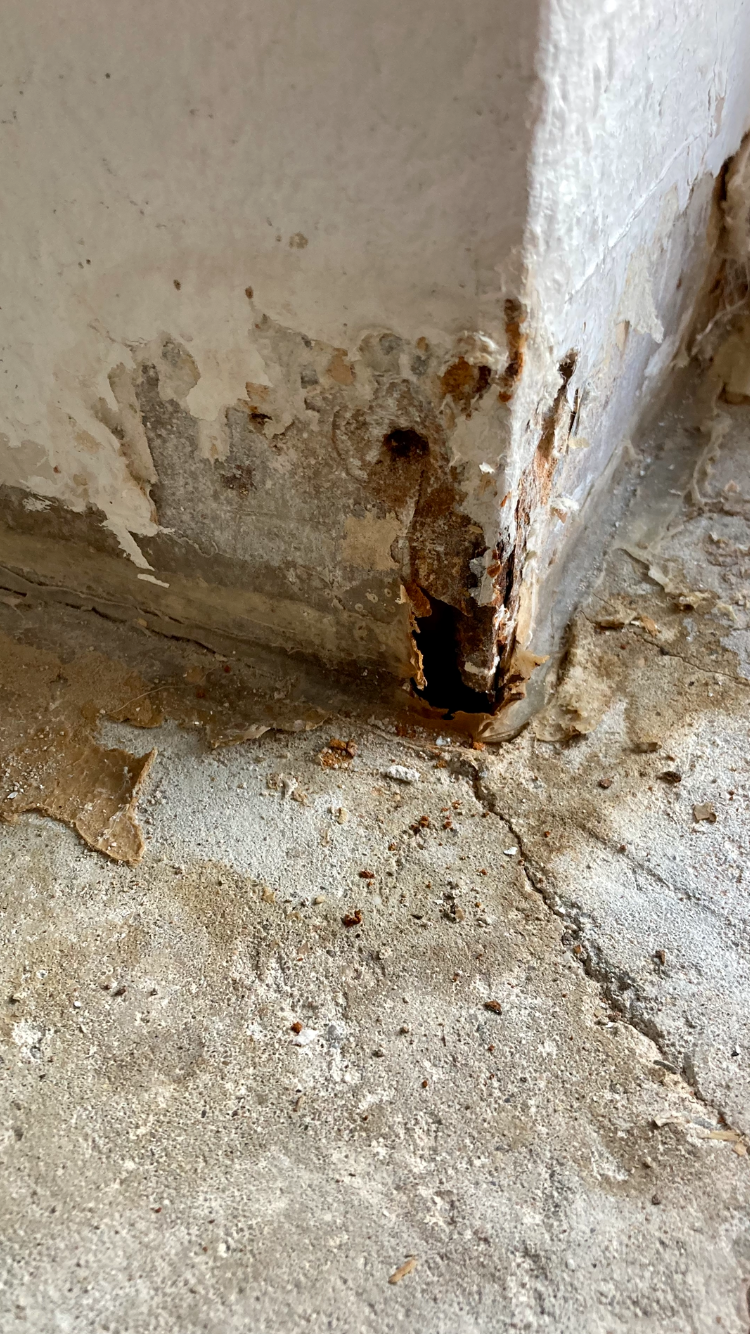

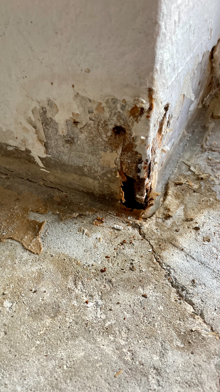

    Das Bild hatte ich schon hoch geladen

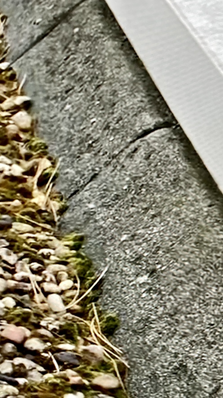

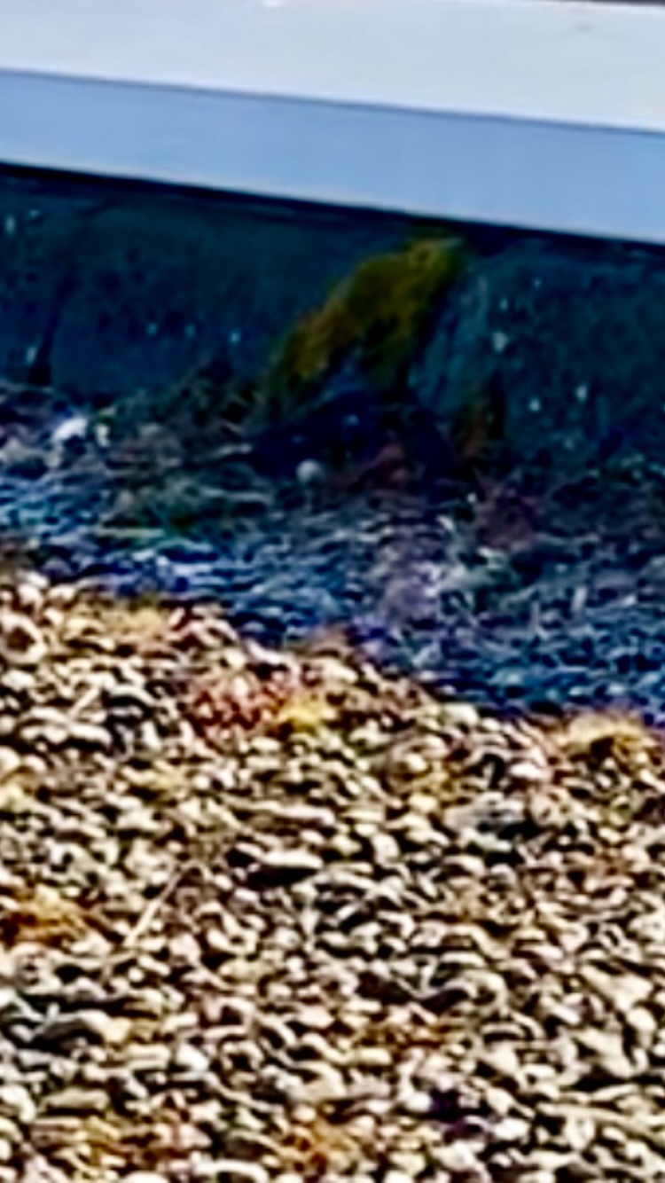

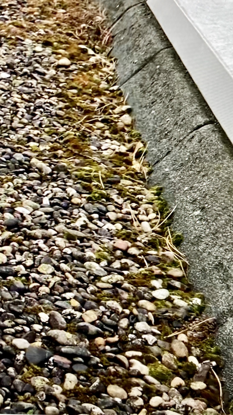

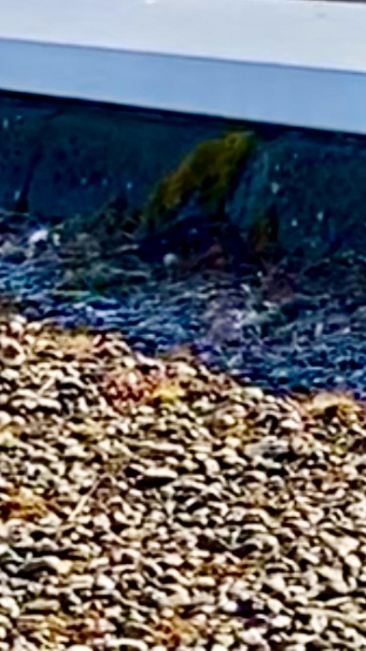

    ich habe noch mal Bilder vom Dach machen können. Diese Stelle sieht für mich verdächtig aus. Das dunkle unter dem Moss ist eine Kappe der Lüftung in der Küche. Das Moss scheint ja auf der Naht zu sein, wo die Schweißbahnen verbunden wurden

    Anhand von den Bildern kann man überhaupt nicht einschätzen was die Ursache ist. Ich vermute aber in Anbetracht des Alters, dass das Flachdach undicht sein kann. Das es nur reinregnet, wenn es lange und stark regnet lässt sich relativ einfach erklären. Auf der Betondecke ist eine Dampfsperre aufgeschweißt. Die verhält sich wie ne Badewanne. Dann kommt etwas Wasser herein und die füllt sich, aber es passiert noch nix, da sich erstmal die Dämmung vollsaugt. Ist diese gesättigt
    schwankt der Pegel im Schichtenaufbau. Es regnet leicht und der Pegel füllt sich etwas und in der trockenen Zeit verdunstet auch etwas. Bei einem langen starken Regen läuft dann die Badewanne an einer Stelle über und dann merkst du das im Gebäude. Ich habe schon viele solcher Dächer gesehen, die waren schon ewig undicht, aber es wurde nie bemerkt. Sicher kannst du dir aber nur sein, wenn das Dach geöffnet wird und dann reingeschaut wird, ob das Dach abgesoffen ist. In dem Zuge kann man auch gleiche eine Materialprobe ziehen um auf PAK und KMF prüfen. Die 2 Werte sind wichtig und entscheiden wie teuer die Entsorgung wird.

    . Das kann gut sein, das es schon viele Jahre undicht ist. Ein Bild habe ich vor 10 Jahren oben machen können, als der Dachdecker da war. da waren die Schweißbahnen schon rissig und hatten so was wie Wellen. ich denke aber, das die bahnen , die man sieht, auch doppelt dort liegen. Wie sollen die sonst über 45 Jahren halten ? Wahnsinn ! Gute Qualität !

    ToTi@ hihi ich meine, das das Gefälle oben ja in die Mitte des Ablaufs geht, ..also wir wundern uns, das das Wasser am Rand runter läuft. Die Decke und die Wände sind überall trocken. --halt nur die eine Ecke beim Balkon/Fenster Element da läuft Regenwasser rein.
    Der Dachvorsprung , also Sichtbeton, hat drunter so wolkenartige Flecken. Das kann aber eine optische Täuschung sein. Es sieht aus , wie aufgeraut. Das ist aber auch schon viel Jahre, und man dachte eher das sind Algen , oder hat "Muster " .
    Aber auch über der "Schadensstelle"
    Witzigerweise fetzte uns gestern zum ersten mal eine Sicherung raus also die Flurlampe ging aus. Es war aber zum Glück nur die Birne. Man hat ja nur noch Kopfkino . Unser Verwalter reagiert immer noch nicht, nun müssen wir anderweitig uns Hilfe suchen !
    Alle Bilder und Infos und bitten ignoriert er
    gepflegt. Die anderen Eigentümer machen das selbe, tja das kostet halt, niemand will es. Es wird aber nicht besser !
    Wahrscheinlich läuft das Wasser schon durchs ganze Haus, und keiner merkt es.

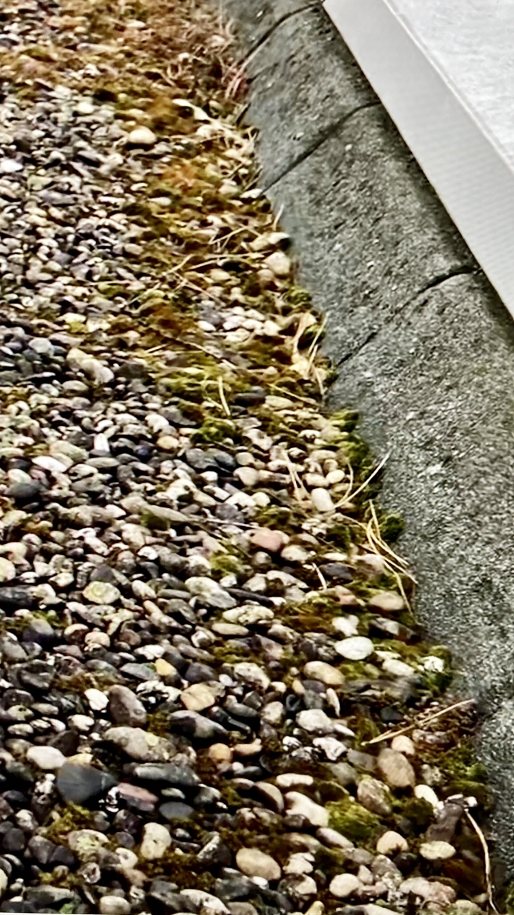

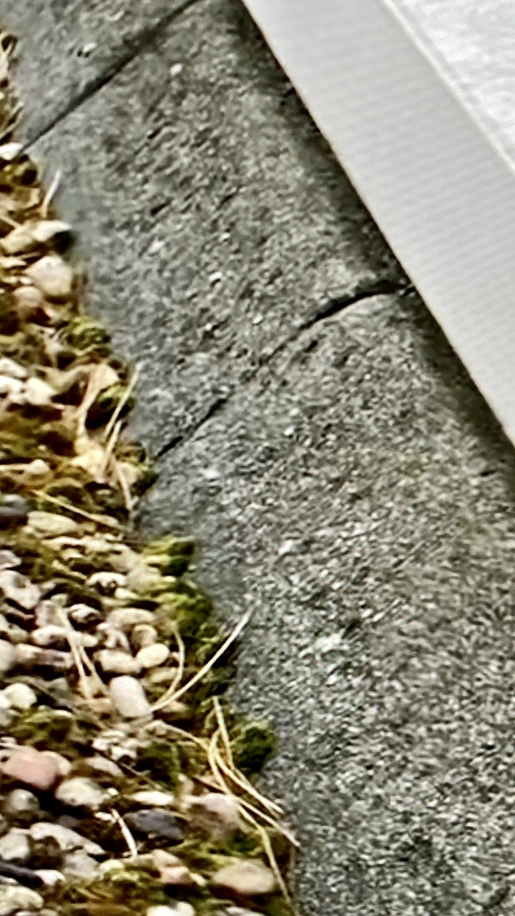

    Falls hier noch jemand liest oder Antworten möchte, siehe nochmal genau die Bilder von den Schweißbahnen an ich habe heute mit jemanden gesprochen
    ( Sachverständiger ) dem ist was zu den Bahnen und den "Alter " des Daches aufgefallen.
    Mich würde brennend interessieren, ob hier jemand was dazu sagen möchte oder ob es jemanden auffällt. Dieser gute Mann von heute hat laut seiner Aussage über 40 Jahre Erfahrung .

    ja es scheint nur Kondensat zu sein. ---das wurde getestet. Bitte mal auf das Bild mit den Schweißbahnen schauen. ☺️ können diese über 40 Jahre alt sein ? oder ist dieses Dach in 45 Jahren schon gemacht worden ???
