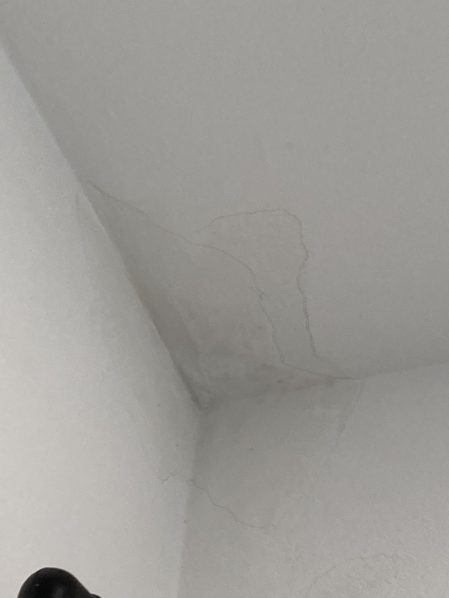

    Mein Nachbar hat seit März einen Fleck an seiner Decke.Ich habe ihm geraten , das er diesen mit Bleistift einzeichnet. Dadurch sieht man, ob dieser größer wird.
    Die Dachdecker waren im Juni da, und haben nur eine Probe ? aus dem Dach genommen. Der Handwerker hat vor unseren Augen die Dämmung aufdrücken können, er meinte es wäre komplett abgesoffen.
    Der HV wurde natürlich umgehend in Kenntnis gesetzt, bis heute kommt nix, keine Info an die Gemeinschaft ...
    Naja wie unser Nachbar meinte, kann der feuchte Fleck auch schon VOR seiner Zeit da gewesen sein.
    Es wurde ja gestrichen.
    Das Dach ist wahrscheinlich schon lange undicht.
    Mich würde interessieren, WIE lange man bei so was "warten " kann.
    Tja, sicherlich müssen wir AUCH noch Solar oben drauf machen lassen ? das wäre ja wieder "Arbeit " und kosten...

    Als Ergänzung, das Feuchte Messgerät zeigte 89 Digest bei meinem Nachbarn an ( max 100 )
    Natürlich meinte sein Vermieter er soll mehr lüften
    Pech halt, das der Dachdecker eine Probe genommen hat, Dach ist voll abgesoffen.
    Seit dem wieder Schweigen in der WEG..... niemand reagiert.

    Ihr könnt noch ewig warten, denn da ist nichts mehr zu retten *ironieaus*
    Wenn das Dach so abgesoffen ist, dass Wasser aus der Dämmung herausgedrückt werden kann, dann seit ihr wahrscheinlich schon mind. 5 Jahre zu spät dran.
    Jetzt heißt es der HV Druck machen und ein paar Angebote einholen.

    Das ist der Fleck bei ihm nebenan

    Naja, wenn die Dachdämmung großflächig nass ist, wird sie im Winter sicher auch nicht gut dämmen, was sich auf die Heizkosten der DG-Wohnungen niederschlagen könnte.
    Ich kenne Hausverwaltungen, die beauftragen da sofort einen Gutachter oder einen Architekten, der die Feststellungen des Dachdeckers überprüft und dann ein Sanierungskonzept aufstellt, ein LV erstellt und Angebote einholt und dann gibt es binnen kurzer Zeit eine außerordentliche WEG-Versammlung mit einem Beschluss zur schnellstmöglichen Sachsanierung.
    Wenn die HV aber keinen offiziellen Hinweis auf das total verrottete Dach von Euch bekommt und keine Aufforderung zur Einholung eines Sanierungskonzeptes bekommt, dann SCHLAFT MAL ALLE WEITER und schaut zu, wie eure Immobilie verrottet.

    Also ich war grad drüben bei ihm , und sein Vermieter meint "er lüftet nicht ! -also der Klassiker.
    Naja der Fleck hat komischerweise nur noch rund 30 Digit
    Ich habe ihm aber geraten, nach dem "Vorwurf " seines Vermieters , das er BITTE das Ergebnis vom Dachdecker sich zukommen lässt.
    Dort auf der Rechnung für die Probe öffnungen wird ja ganz sicher ein Ergebnis stehen
    Dann nutzt das Schweigen und ausrede Erfinden der Eigentümer nix mehr

    Kleines Update. Gestern hat es sehr stark hier geregnet, und mein Nachbar meinte heute morgen der Fleck verändert sich nicht.
    Er bekommt bestimmt auch keine Antwort auf sein Schreiben an seinen Vermieter .
    Bei uns ist die Decke weiterhin trocken.
