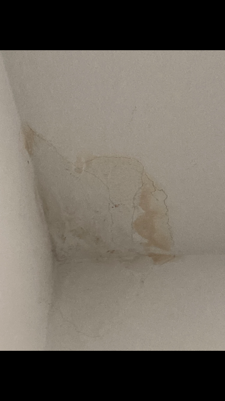

    Der Nachbar sagte mir , es soll ein "Bauingenieur" sich die Sache ansehen, da vermutet wird, das der Feuchte Fleck an der Decke ( siehe Bild )
    vermutlich nicht vom Dach kommen soll die lassen nix aus, um die Sache in
    die länge zu ziehen.
    Es "Soll" bei der Nächsten WEG Versammlung über die kosten einer " Möglichen " Sanierung gesprochen werden.
    Dann wartet mal weiter ab.... so lange es in meiner Wohnung trocken bleibt.

    Ggf. interessiert das noch jemanden. Der "Experte" war ende Oktober da und hat bestätigt das der Fleck vom Dach kommt. Bisher keine weiteren Infos seitens der verwaltung. Der Fleck bleibt von der größe her unverändert . Er ist etwas braun geworden.

    wie die anderen Eigentümer/ Vermieter. links rein , rechts raus. Der Feuchtefleck ist gefühlt ein Jahr vorhanden. Und wird jetzt langsam braun , aber nicht größer.

    so sieht es seit Herbst 25 aus.

    Das Schadensbild ist ganz klar ein Durchlaufschaden. Was gibt's da noch zu labern?
    Wenn es tatsächlich DEINE Wohnung ist, dann fordere sofort für 2026 eine Flachdachsanierung von der HV/WEG und für den Fall dass die WEG das ablehnt, dann kündige ihr gleich ein ein selbständiges Beweisverfahren nach §485 ZPO zur Feststellung des Schadens an. Um den Druck weiter zu erhöhen, würde ich dem Mieter gleich empfehlen Mietminderung geltend zu machen (10 - 15% der Nettokaltmiete gehen immer!). Diese Kosten kann der Wohnungseigentümer ja dann als Vermögensschaden gegen die WEG geltend machen, die seit Jahren die Flachdachsanierung verschleppt hat.

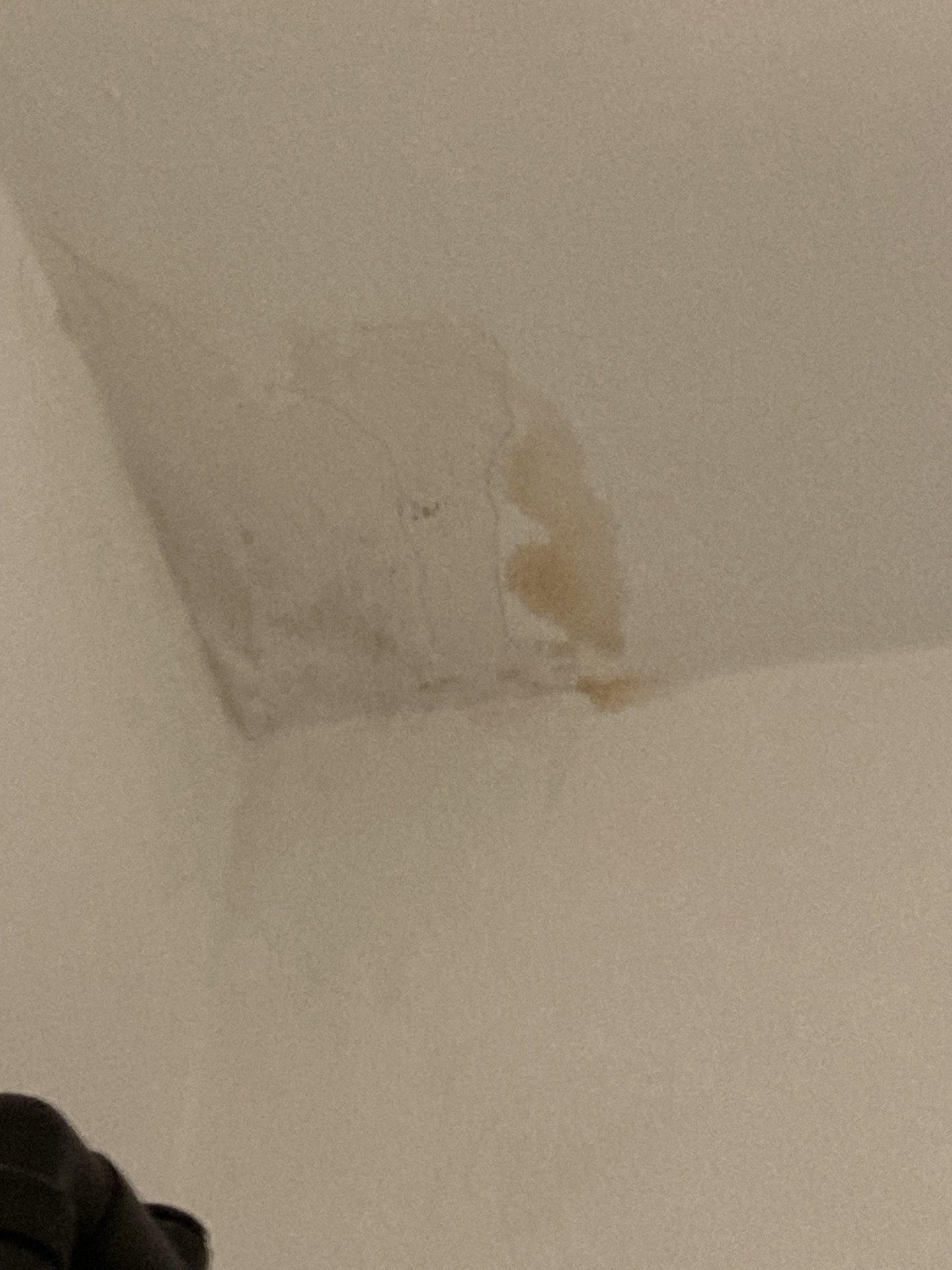

    Erstmal danke , soweit ich aktuell informiert bin , war am Donnerstag ein Bausachverständiger anwesend, um sich den Schaden anzuschauen.
    Da gibt es also schon mal was schriftliches.
    An Größe verändert sich der Fleck kaum , habe ein aktuelles Foto bekommen.
    Es wäre angeblich der einzige Fleck , also in der Wohnung daneben ist nichts .

    Aktuelles Bild
