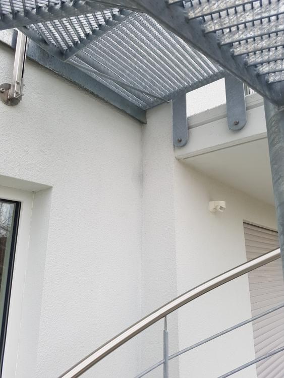

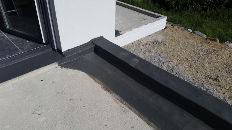

    um eine Anschüttung für unsere Terrasse zu vermeiden wurde kurzerhand entschieden, einen Werkstattraum unter der Terrasse zu planen. Der Bauunternehmer hat die Decke (WU-Beton) des Werkstattraums dann zu den umliegenden Wänden mit Dichtmasse abgedichtet (siehe Bild 1). In manchen Bereichen steht nach Regenfällen Stauwasser.

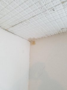

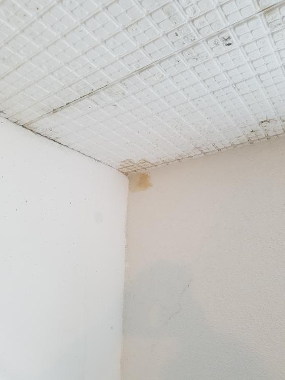

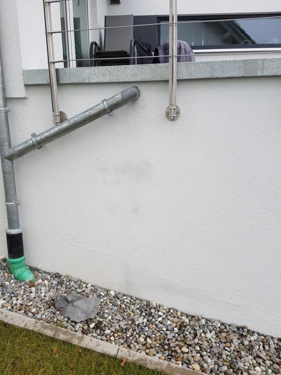

    Leider haben wir nun an einem Eck Wasser an der Decke im Werkstattraum (siehe Bild 2) sowie am Außenputz (siehe Bild 3). Des weiteren ist wohl im Bereich des Ablaufs (siehe Bild 4) Wasser hinter den Putz oder in die Perimeterdämmung gelaufen. Beim Klopfen hört sich der Außenputz in den feuchten Bereichen dumpf an.

    - Wie ist der großflächig feuchte Bereich unter dem Ablauf zu sanieren? Muss hier neu isoliert und vergipst werden, oder ist eine Instandsetzung des Ablaufs ausreichen?

    Die graue Abdichtung kam die vom Dachdecker oder alles aus einer Hand? Ansonsten hast ein Problem zwei Gewerke bei weiser Wanne ist immer schlecht.
    Ich würde die Arbeiten nicht ausführen, der die weiße Wanne stellt soll schauen das er Sie dicht kriegt ! Sollte jetzt der Dachdecker das abgedichtet haben als zweites Gewerk geht schon das Streiten los.
    Entweder alles weiß oder alles schwarz aber nie beides mischen.
    Ebenso ist der Flüssigkunstoff unsauber verarbeitet, frag mal ob sie eine Grundierung für saugende Untergründe benutzt haben .

    Das gut dann ist es Ihm sein Problem.
    Die werden diverse Fugendichtbänder evtl. vergessen haben, auserdem gehört ein Blech über die Mauer.

    Das Blech kam dann noch...allerdings ist halt immer Stauwasser in dem Bereich mit dem Flüssigkunststoff.

    Wenn jetzt schon die Probleme sind dann lieber gleich nachher sind die Insolvenz , das ein häufiges Problem bei der weisen Wanne die Anschlüsse dicht kriegen
