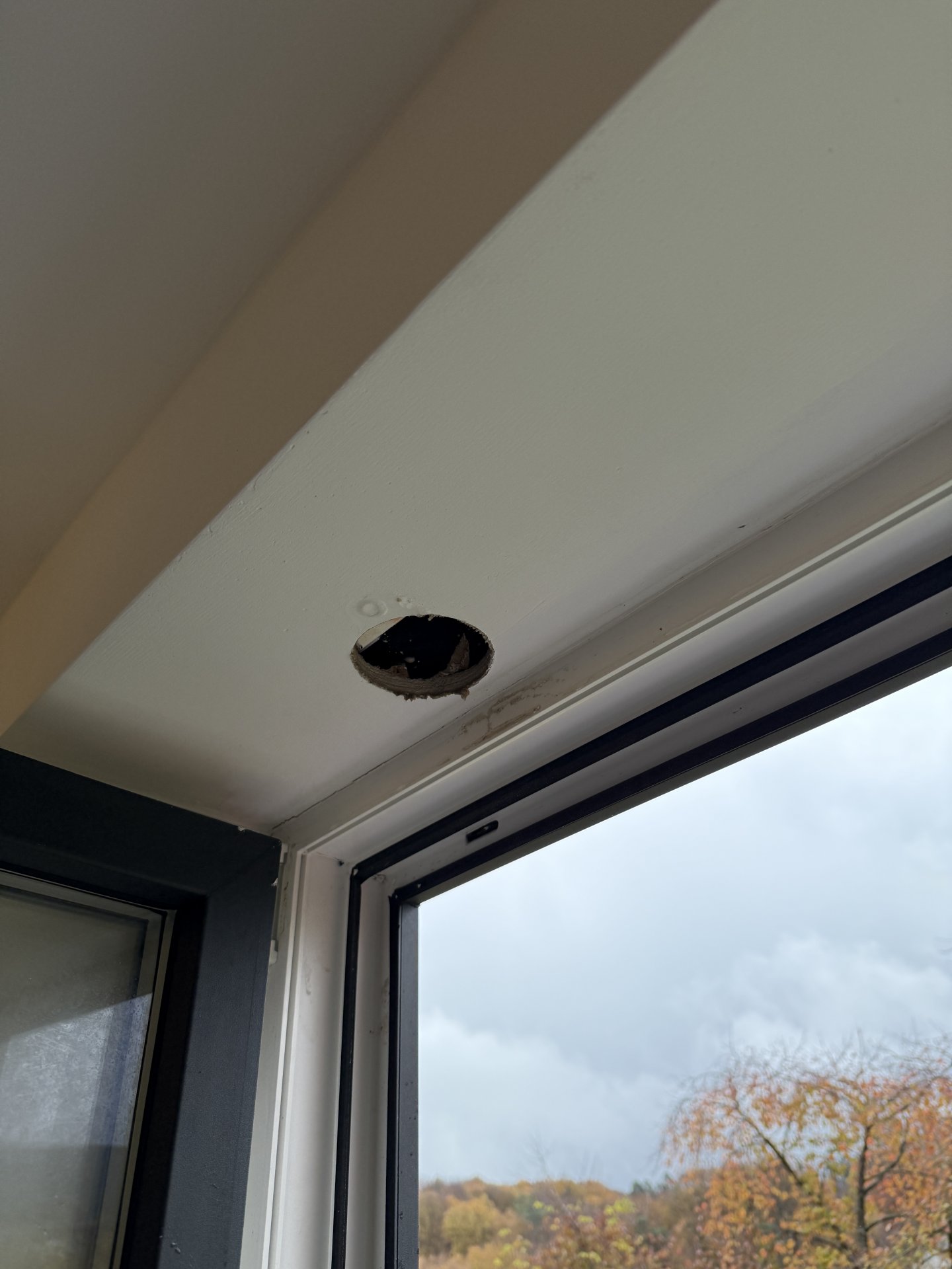

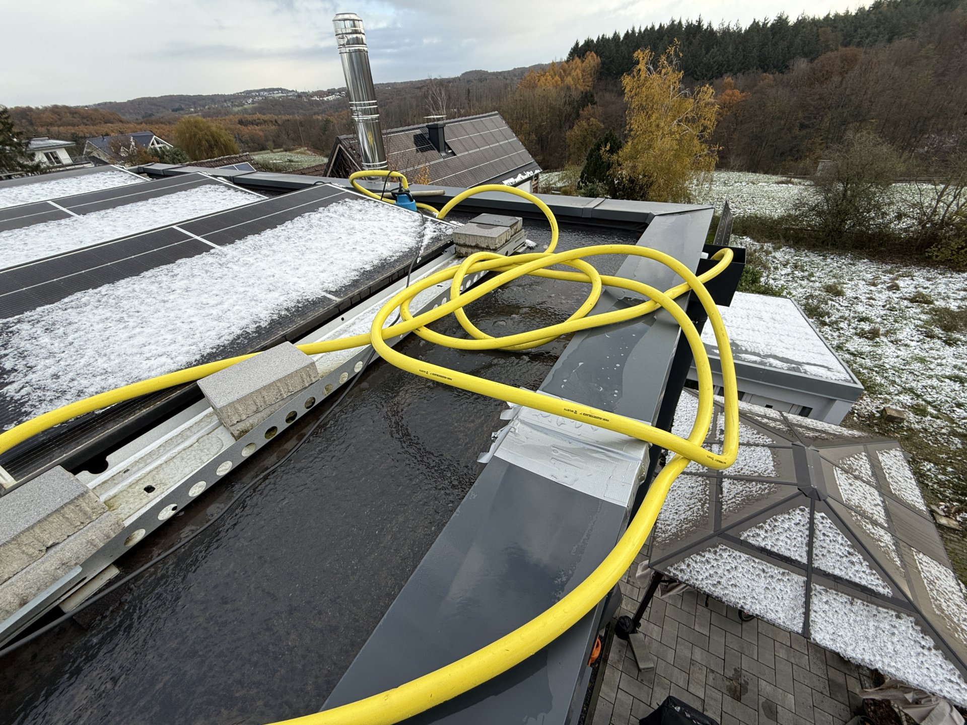

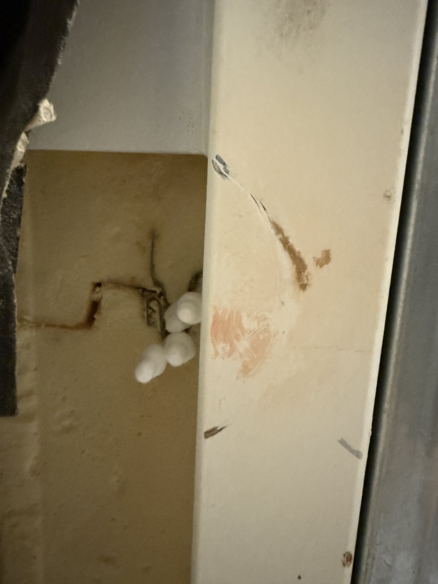

    wir sind momentan total aufgeschmissen… unser Bauunternehmen ist vor 2 Jahren Insolvent gegangen und jetzt besteht schon das nächste Problem…
    Wir haben ein Haus aus Modulen (Isolierte Container) bekommen.

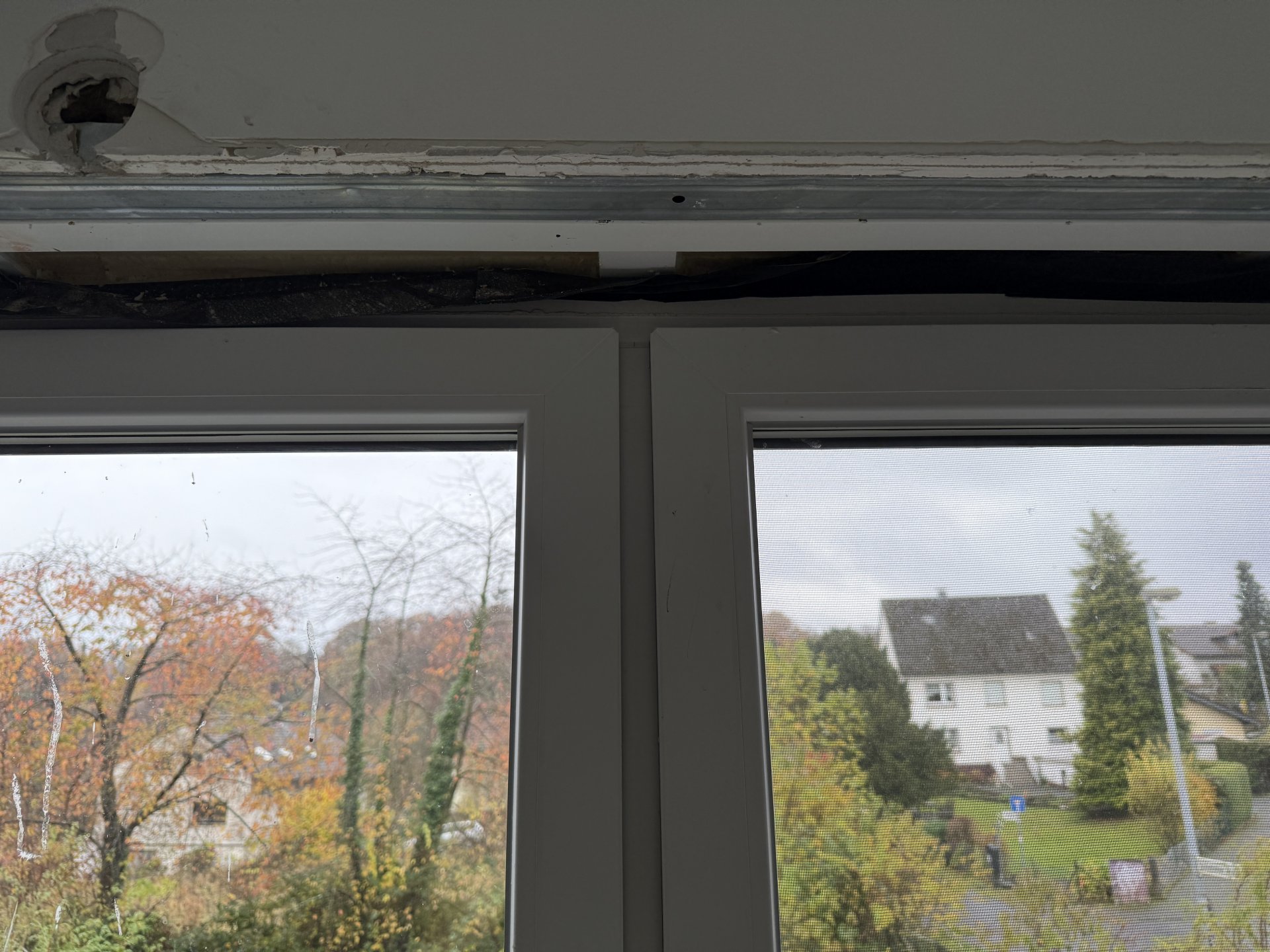

    Auf dem Dach ist eine EPDM Abdeckung bis über die Attika verklebt werden… jetzt kommen auf einer Seite des Haus Regenwasser durch die Wände ins Haus. Ich habe das angefühlt genau da wo die Panels aneinanderstoßen… leider bekomme ich vom Dachdecker keine genauen Hinweise was es sein könnte… er war jetzt schon 3 mal hier und hat bisher den Notablauf abgedichtet und die Attika mit Band verklebt… trotzdessen wird es wenn es regnet drinnen feucht… wenn es stark regnet wird das wahrscheinlich wieder nass… hättet ihr einen Tipp? Ich habe dort jetzt Wattestäbchen in die Isolierung gedrückt damit die Tropfen jetzt nach und nach in einen Eimer tropfen können….

    Wo soll man denn da suchen? Wenn (!) es vom Dach kommt, kann es überall sein, Wasser geht bekanntlich manchmal merkwürdige Wege. Evtl. kommt es von der PV irgendwo her. Bleibt also nix anderes übrig als den
    Sch... runter und neu. (Variante 1)
    Variante 2: könnte es u.U. auch Kondens sein?

    Boah das wären ja heftige Kosten und das nachdem die Firma insolvent ist… Ich glaube Konfekt kann es nicht sein da als ich das Lochgebohrt habe, bestimmt ein halber Liter Wasser dort raus kam

    Kondensat kann bei entsprechenden Bedingungen und Zeitdauer in Unmengen anfallen.
    Bei Modulen aus Metallcontainern ist Kondensatanfsll nicht unwahrscheinlich.
    Zeig mal ein Bild der gesamten Dachfläche-
    EPDM- Abdichtung ist sehr zuverlässig und dauerhaft, wenn nicht gravierende Fehler gemacht werden.

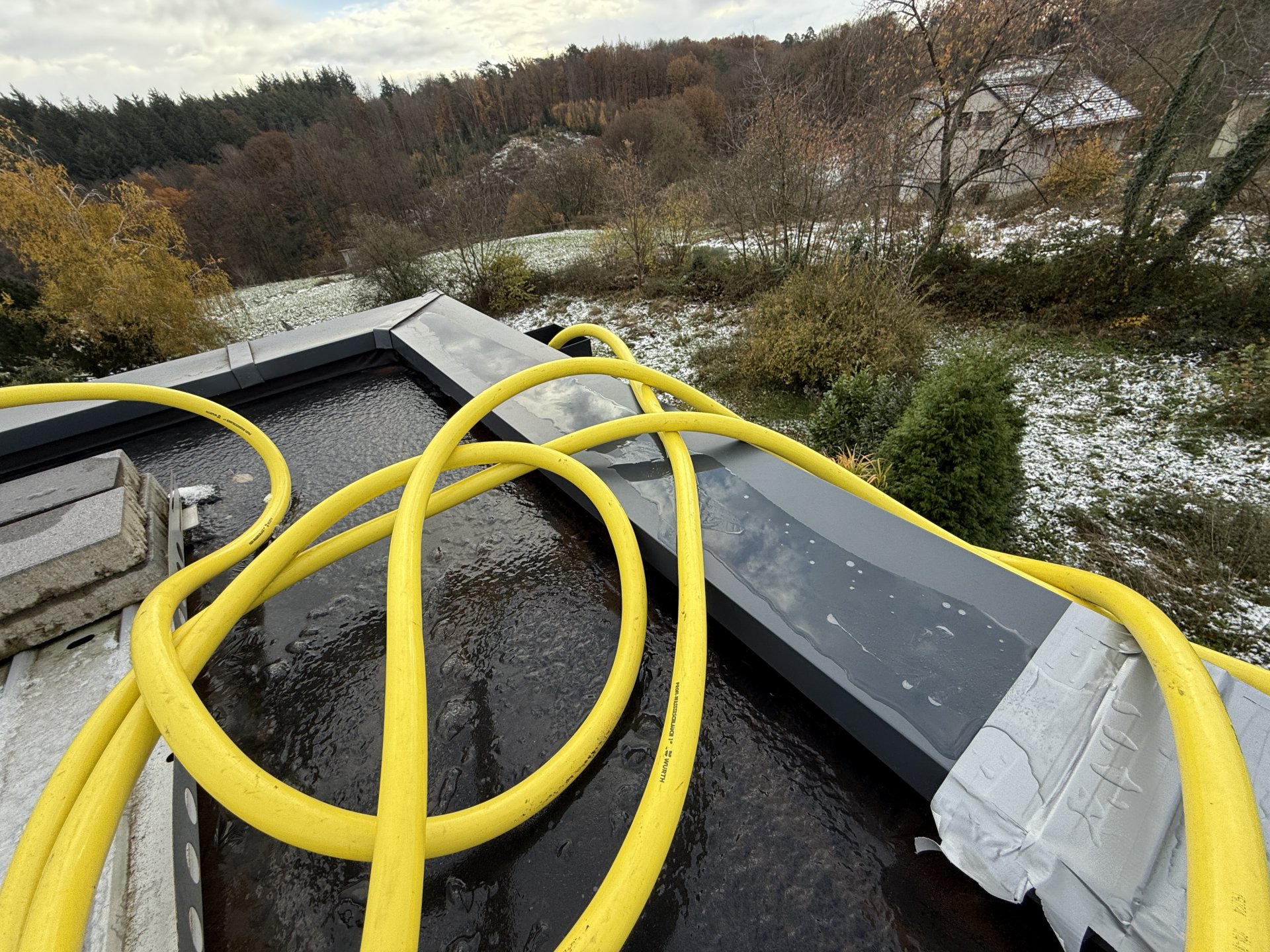

    glaube ich nicht guck mal wie das Wasser auf der Dachrandabdeckung mittig stehen bleibt.
    Wenn ich das Klebeband schon sehe such dir einen anderen Dachdecker. Evtl. eine Rauchgasprüfung machen wenn Eis und Wasser runter ist.
    Ich hätte aber auch zuerst auf den Attikagully getippt ( dein Notüberlauf? )
    halber Liter Wasser ist ja nun auch nicht so viel.

    Hallo zusammen, sorry für die späte Rückmeldung! Also Regenwasser scheint nicht mehr ins Haus zu laufen. Gleichzeitig haben wir aber das Problem, dass wenn es wie heute morgen sehr kalt draußen ist, die Paneelen die aufeinandertreffen tropfen.... kann wirklich sein, dass dies Kondenswasser ist.... habt Ihr einen Tipp was ich hier machen könnte? Am liebsten würde ich einfach alles aufgeben...

    Wenn es dann tatsächlich Kondensat ist , muss man erstmal die Ursache herausfinden, da es sich ja um Container Bauweise handelt und diese in der Regel sehr viel Stahl in der Konstruktion haben , wird dort irgendwo warme feuchte Luft von innen da dran kondensieren . Das muss dann in der Regel durch Dämmen und Luftdichter Schicht
    ( Folie ) geschehen . Vorzugsweise wäre hier ein Unternehmen hilfreich welches sich mit solchen Bauten auskennt.
