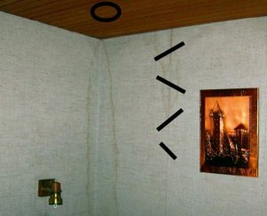

    hallo moin moin,
    tja dito ja - der "fachmann" war schon da......
    am gully wurde geflickt - wie auch am stoß/ecke der attika - auch wurde an einigen stellen (wandanschluss ) mit silikon versucht abzudichten....
    was ich eben nicht ganz verstehe ? bzw. nachvollziehen kann - ist das die das ganze dach neu machen wollen ( beide wohnungen beide terrassen )
    nass ist es nur in der ecke / bereich des gullys........an der außenwand der unteren wohnung
    habe mal ein bild aus dem netz
    der schaden ist wie auf dem bild zu sehen - lage gully - wasser an der wand

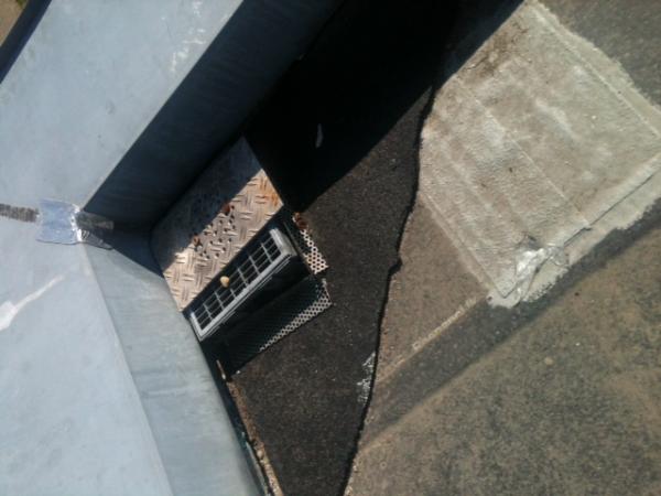

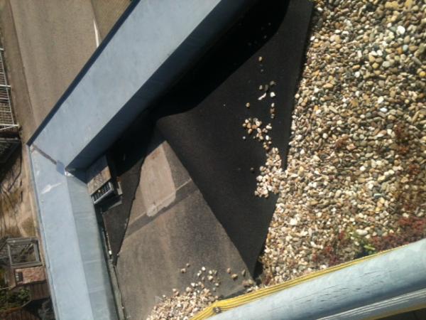

    nun mal - bilder vom gully

    (Prost) Mahlzeit,
    maxel, Lage des Gullys einfach schei..
    Natürlich muß der Rost runter, damit man reinschauen kann. (ob handgefertigt aus Metall, ein- oder zweiteilig, gerader oder waagrechter Abgang...)
    Du bist immer noch den konkreten Aufbau schuldig, da dies der DD im Zuge der Dachöffnungen nicht geliefert hat?
    Sonst drehen wir uns im Kreis. Wenn si in Beitrag 25 ein Umkehrdach mutmaßt, dann kann ich so eigentlich nicht weiter. Dies muß spätestens in Beitrag 2 bis 3 alles klar sein.
    Da wir nicht vor Ort sind, mußt Du liefern, wenn Du wirklich weiterkommen willst.
    Abdichtung ist bituminös? Wenn ja, was hat der DD beim Schließen der Öffnung da hingeschmiert? Flüssigkunststoff? War nie und nimmer ein Fachmann.
    Gully und Steckverbindungen prüfen.
    Fallrohrschellen öffnen, Fallrohr nach unten schieben, glattes Blech unter die Naht schieben, Fallrohr dagegen, mit Silikon abdichten, bißle warten (Vesper machen) Gully anstauen.
    (aufpassen nicht zu hoch, wenn er zweiteilig und nicht rückstausicher ist könnte Wasser in die Dämmung gelangen.
    Maxel, das Problem ist hier, daß wir aufgrund der nicht gesicherten Daten und nicht vorhandenen Ortskenntnis, die Schadensursache nicht analytisch eingrenzen und letzlich benennen können. So bleibt alles ein Herumgestochere.
