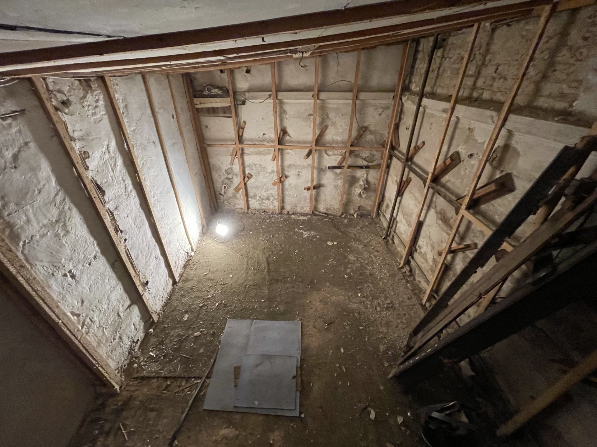

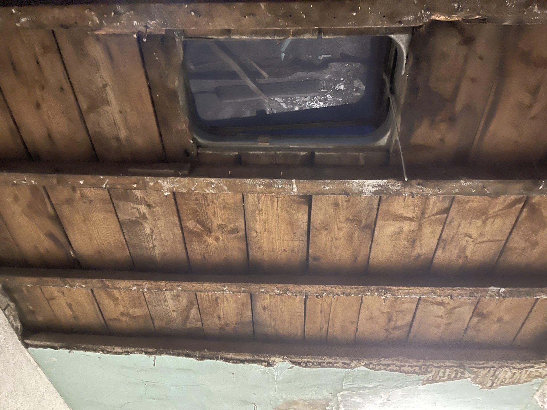

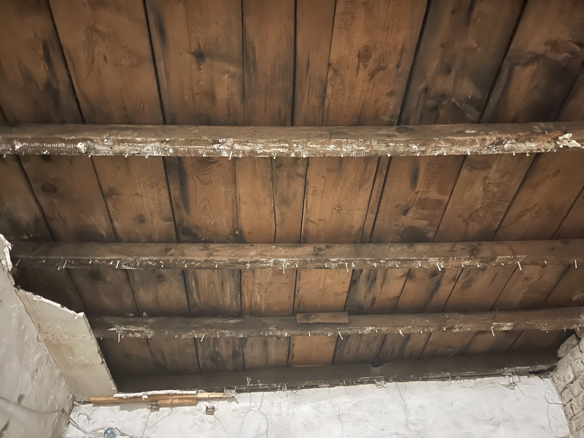

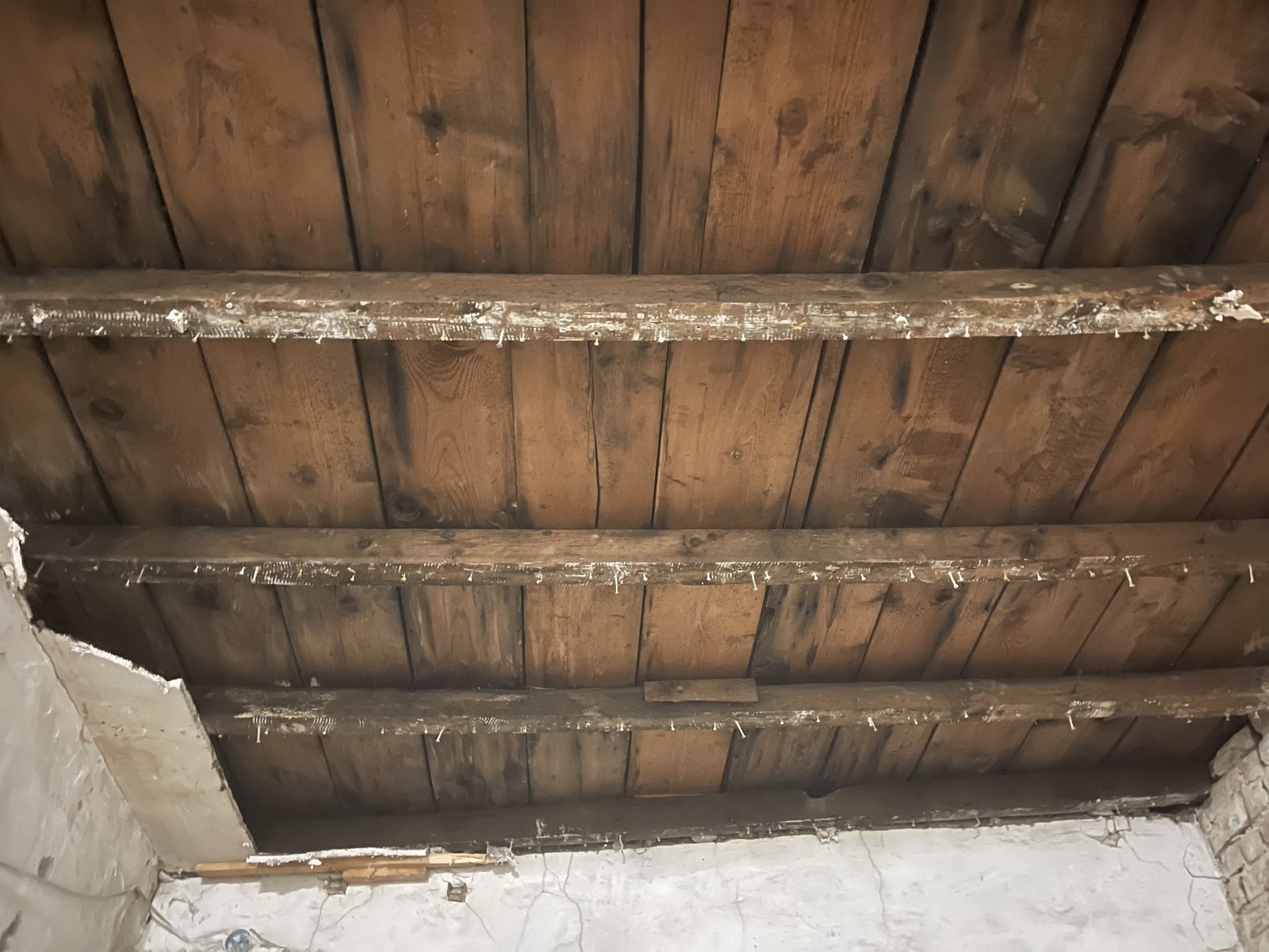

    ich besitze eine Ebenerdiges Werkstatt/Lagerraum mit Flachdach, die ich als Sauna benutzen möchte, eine Dusche wird ebenfalls installiert.
    Die Wände bestehen aus Ziegelsteine und sind von außen nicht gedämmt, das Dach ist ein Flachdach mit 2 Fenstern.
    Heizung nicht vorhanden, elektrische Fußbodenheizung wird verbaut.
    Wie Dämme ich von Innen nun richtig damit kein Schimmel oder Wasserschaden entsteht.
    Ich dachte an folgende Reihenfolge (von innen nach außen)
    Flachdach:
    - Rigibs imprägniert
    - Dampfbremse (PE Folie)
    - Dämmung (Glaswolle) 8 cm & 2 cm hinterlüftung
    Die Wände:
    - Dämmung (Glaswolle) 5 cm ohne hinterlüftung
    ich hänge auch ein Paar Bilder an
  2. Alex88
    6.747
    3.689

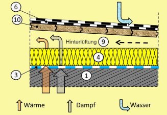

    wie funktioniert eine Hinterlüftung bei einem Flachdach?
    GK Platten würde ich ersetzen gegen zementgebunde, z. B. Aquapanel indoor
    Die Dämmstärken sind auch nicht gerade der Hit

    Danke zunächst,
    - die Dämmstärke ist das was im Bereich des möglichen und gewolltem ist
    - Hinterlüftung war vorher auch vorhanden komplett ohne Dämmung
    & und der Dachdecker sagte 2 cm Hinterlüftung beim Dämmen Platz lassen

    nun 5 bzw 8 cm Dämmung ist sehr wenig,,,,, aber für eine Gartenhütte ausreichen..denke ich
