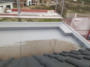

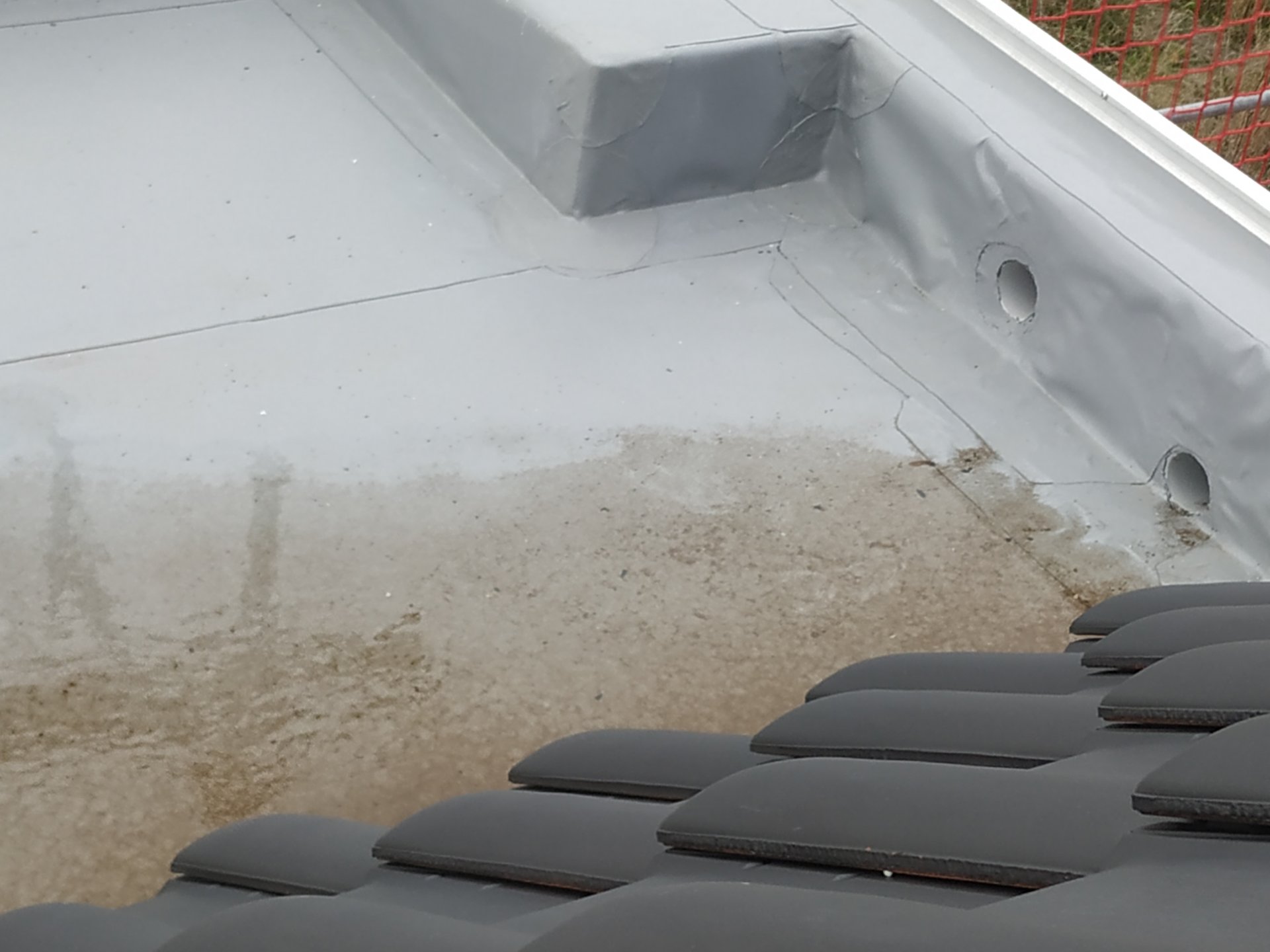

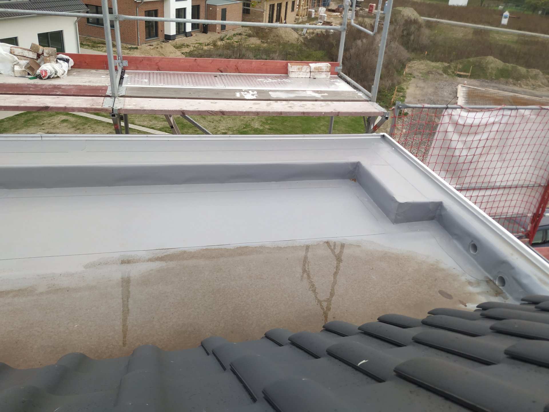

    Moin zusammen,
    wir lassen gerade unser EFH bauen und haben 2 kleine Flachdächer. Nun hatte es etwas geregnet und mir war aufgefallen, dass auf den Flachdächern Wasser verblieben war, s. Fotos.
    Mein Schwiegervater ist Bauingenieur und meinte, das dürfe so nicht sein.
    Unser Bauleiter meinte, es käme drauf an wie hoch das Wasser da steht. Er wolle sich das mal selber anschauen, aber das hat er wohl in den letzten 2 Wochen nicht geschafft :\
    Auf den Bildern und auch live sieht es ein bisschen so aus, als ob es zu den Abläufen hin etwas bergauf gehen würde, das hieße da wird dann in den Regenmonaten dauerhaft ein bisschen Wasser stehen. Das trocknet ja auch nicht so schnell weg :\
    Klingt für mich etwas beunruhigend...
    Wie sehr Ihr das denn? Kann man sich da auf irgendetwas berufen? Hatte nur eine Empfehlung mit 2% Gefälle gefunden.
    Danke und viele Grüße :)

    Da ist mMn das Gefälle zum Haus hin hergestellt worden. Nicht zum Ablauf. Kann man ja leicht mit der Wasserwaage nachmessen.

    Grundsätzlich kann stehendes Wasser auf Flachdächern nicht gänzlich vermieden werden ( Pfützenbildung durch Senkung in Unterkonstruktion oder durch Abdichtungsnähte) und stellt nicht zwingend einen Mangel dar aber:
    Wenn der Dachgully/ Dachablauf zu hoch eingebaut ist , und aus diesem Grund Wasser stehen bleibt , dann stellt dies in der Regel im einen Mangel dar , und danach sieht das hier für mich aus.
    Ob das jetzt tragisch ist , ist wieder eine andere Sache.

    Hab mich getraut aufs Dach zu klettern und habe 2,5cm stehendes Wasser gemessen. Die Wasserwaage hatte ich leider vergessen :\

    Stehendes Wasser auf dem Flachdach gefriert, verändert dabei seine Größe und dehnt die angefrorenen Bahnen. Irgendwann geben die Bahnen an den Nähten nach.
    Fazit:
    Da müssen zwei, mindestens ein Prozent Gefälle her!!
    Nach oben ist doch Platz. Da kann man doch mit Dämmstoff ein Gefälle herstellen!!
