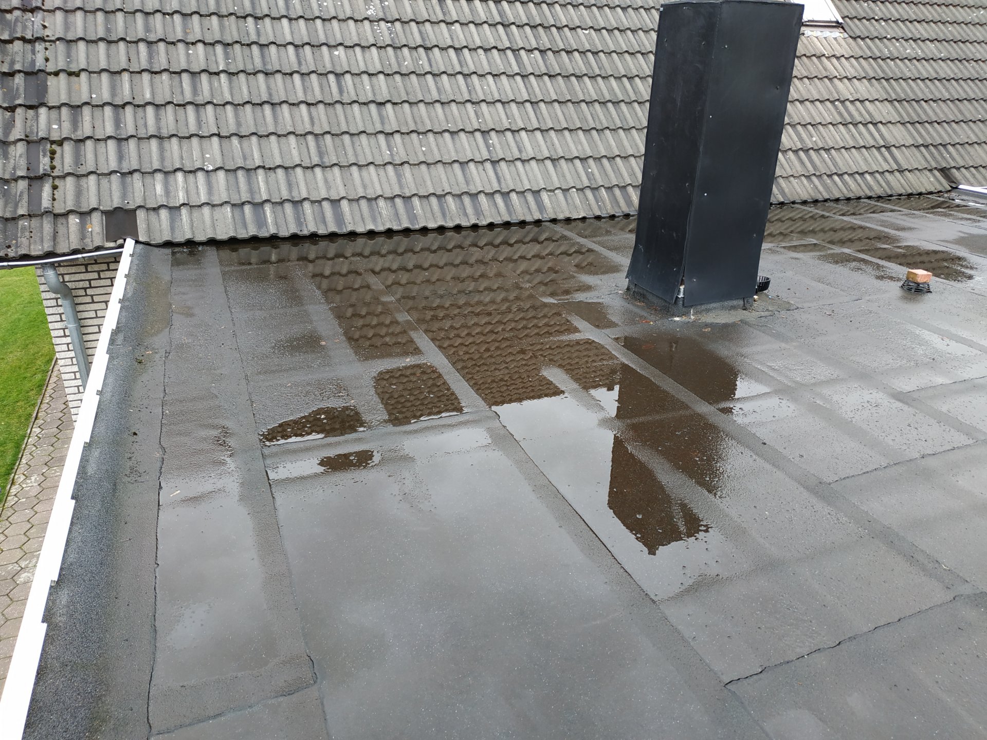

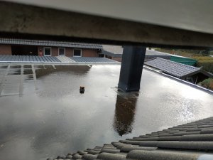

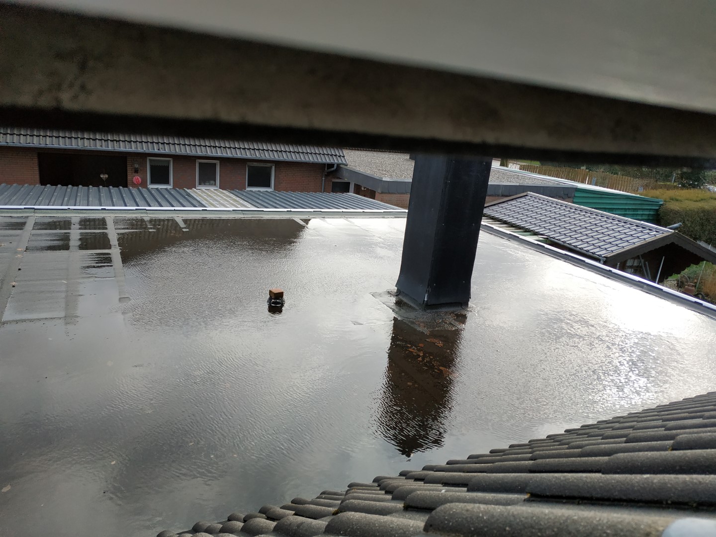

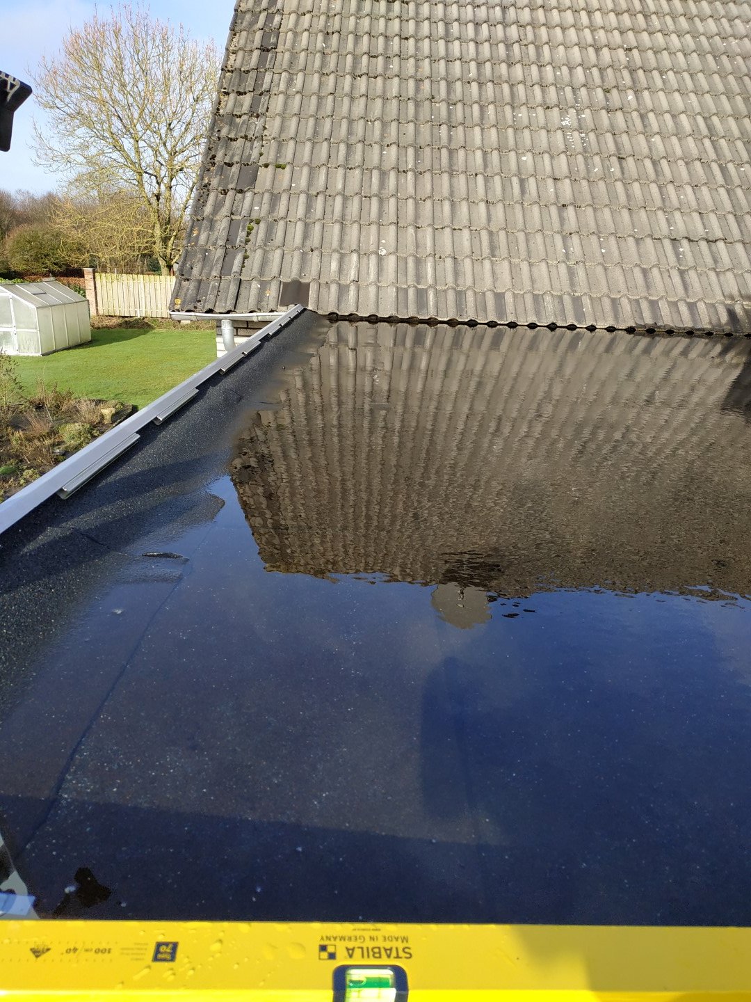

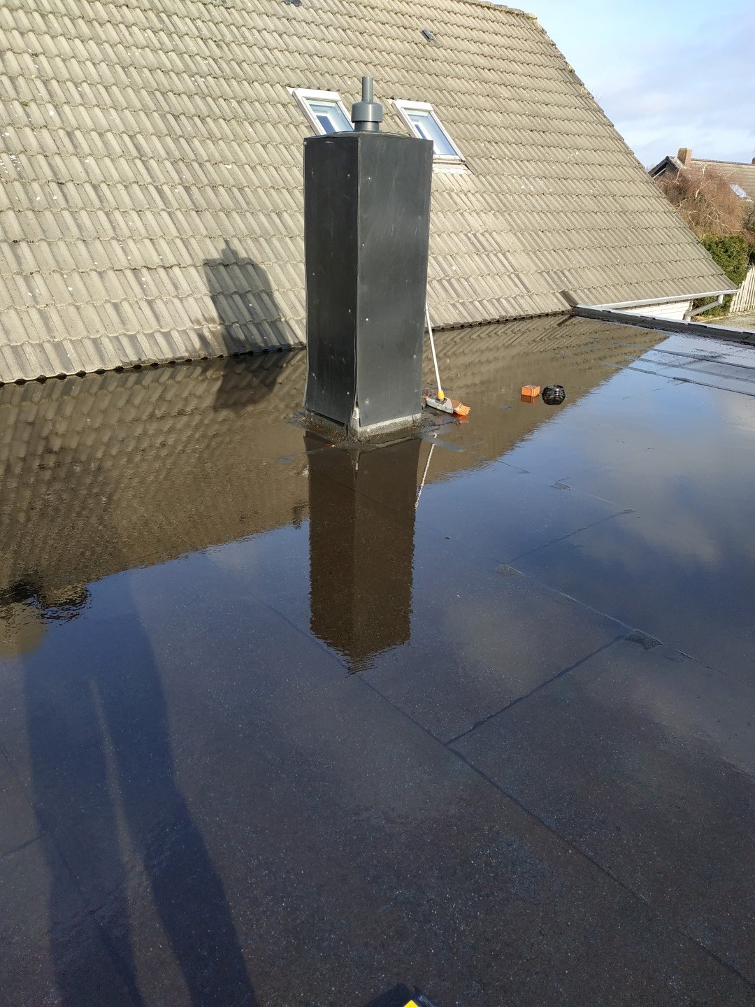

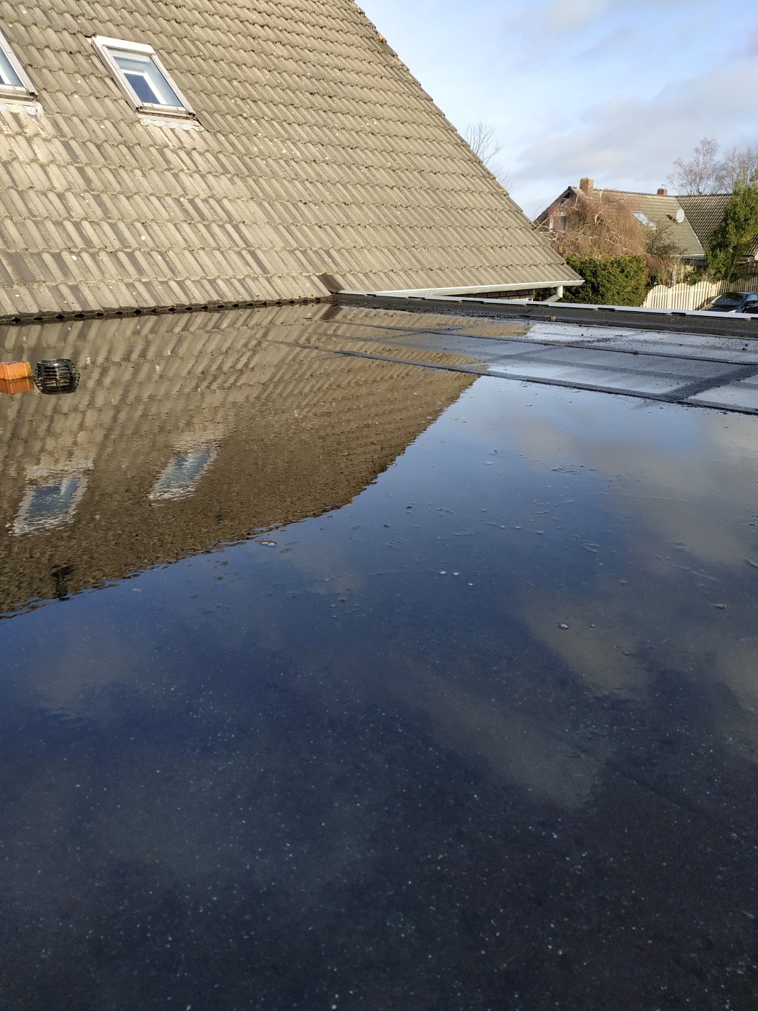

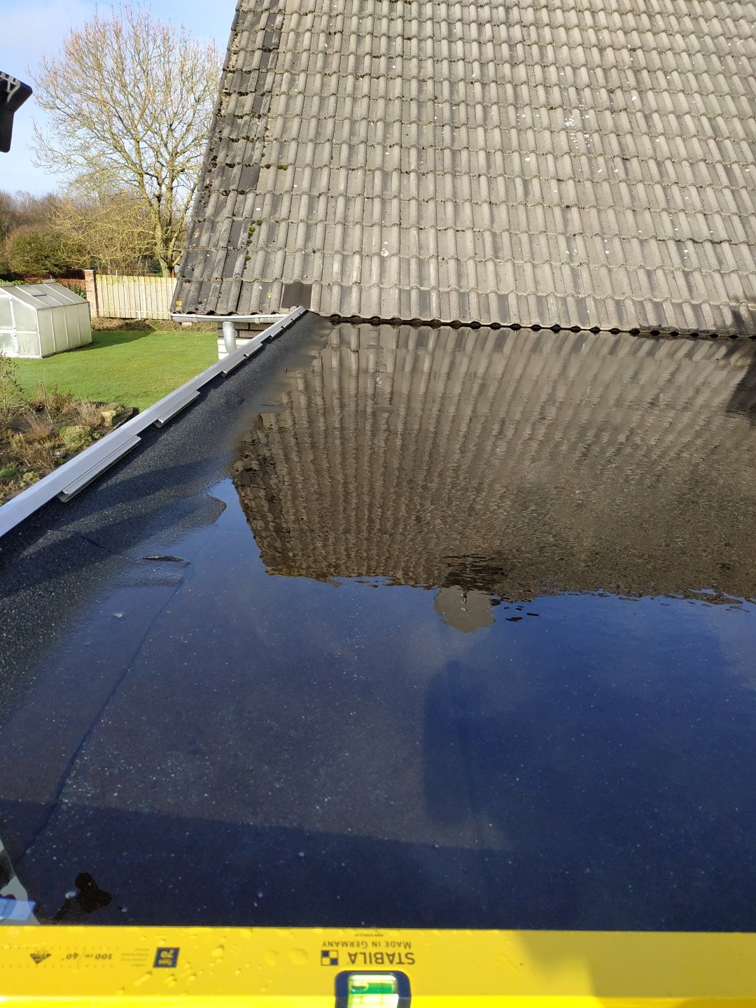

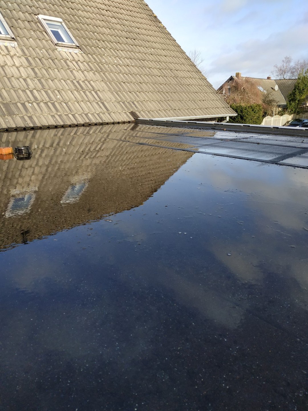

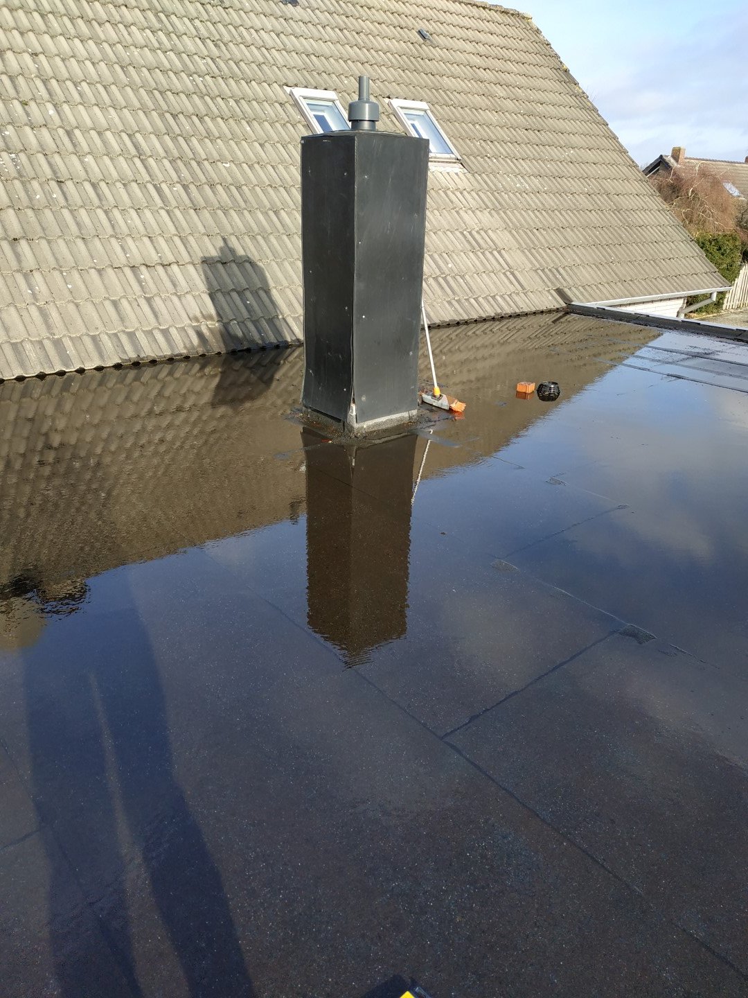

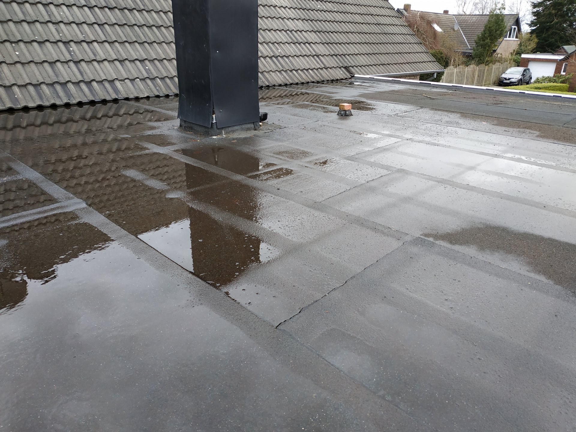

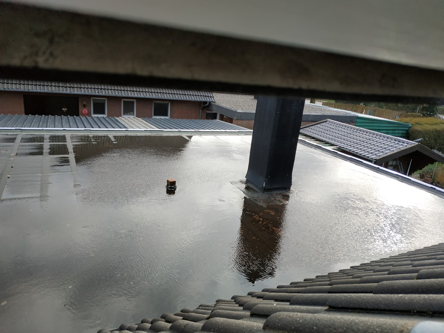

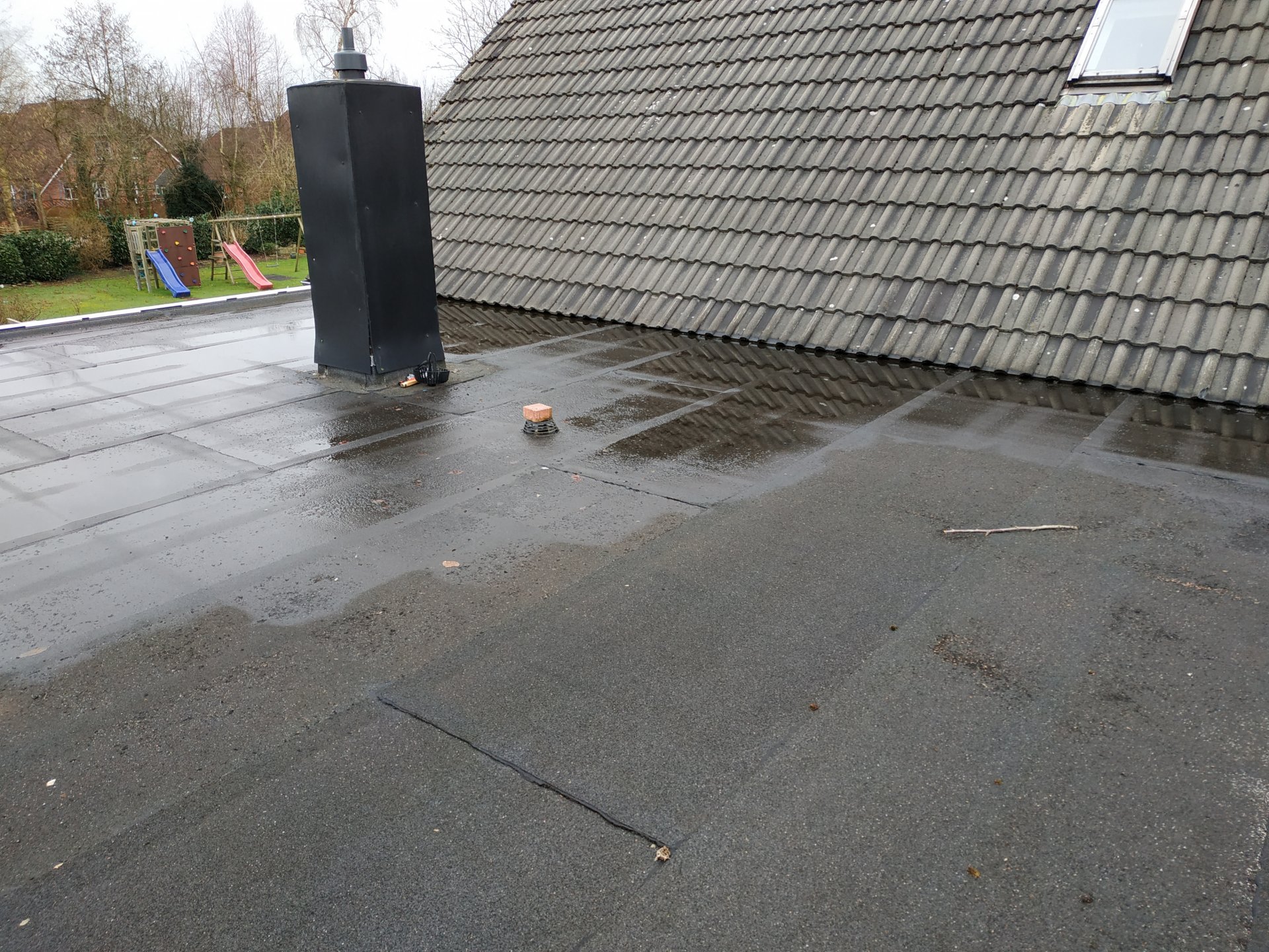

    Wir haben auf unserem Flachdach vor über einem Jahr neue Dichtbahnen drauf bekommen. Komischerweise ist es mir vorher nie aufgefallen aber wie ich jetzt sehe bleibt immer sehr viel Wasser drauf stehen. Es ist ein ablauf in der Mitte vorhanden. Aber es ist Quasi NULL Gefällt vorhanden. Es ist laut Wasserwage sogar eher so dass das Gefälle leicht zu den außenseiten geht.
    Ist da bei der Arbeit vor einem Jahr was schief gelaufen oder ist das normal oder ist die Konstruktion von Anfang an nicht richtig.
    Vorher waren Kiessteine noch drauf. Die haben wir nun weg gelassen (Anraten Dachdecker)
    1cm steht es circa wenns es geregnet hat. Am meißten ist immer beim Hausdach
    Hier bei den Bildern war es schon 24 Studnen nicht mehr am Regnen.
    IMG_20240126_144757 (Large).jpg IMG_20240127_115109 (Large).jpg IMG_20240127_115113 (Large).jpg IMG_20240127_115122 (Large).jpg

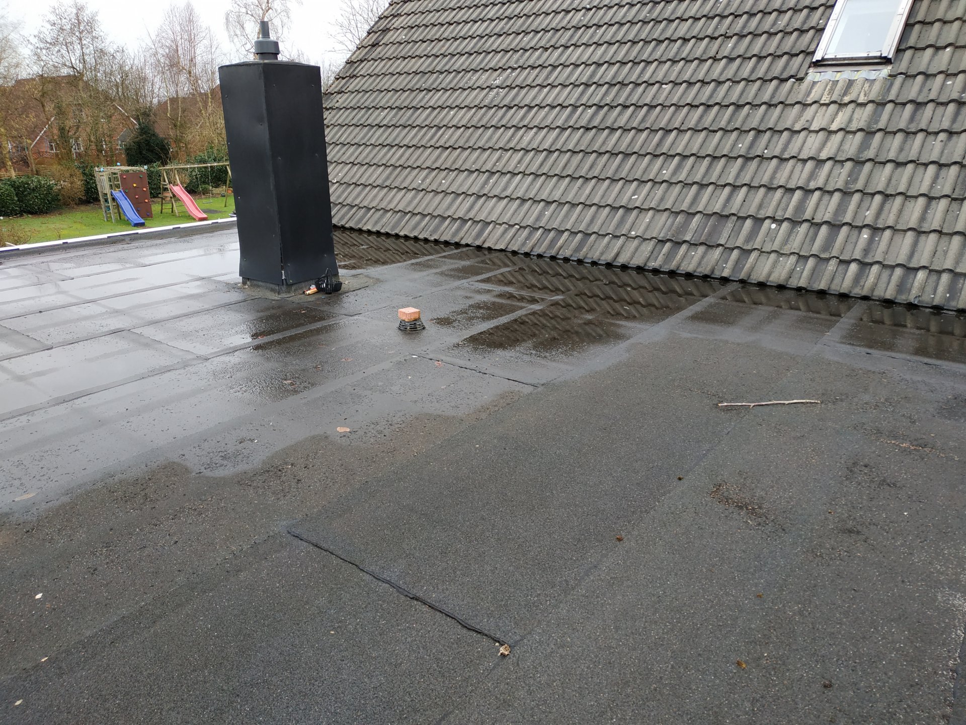

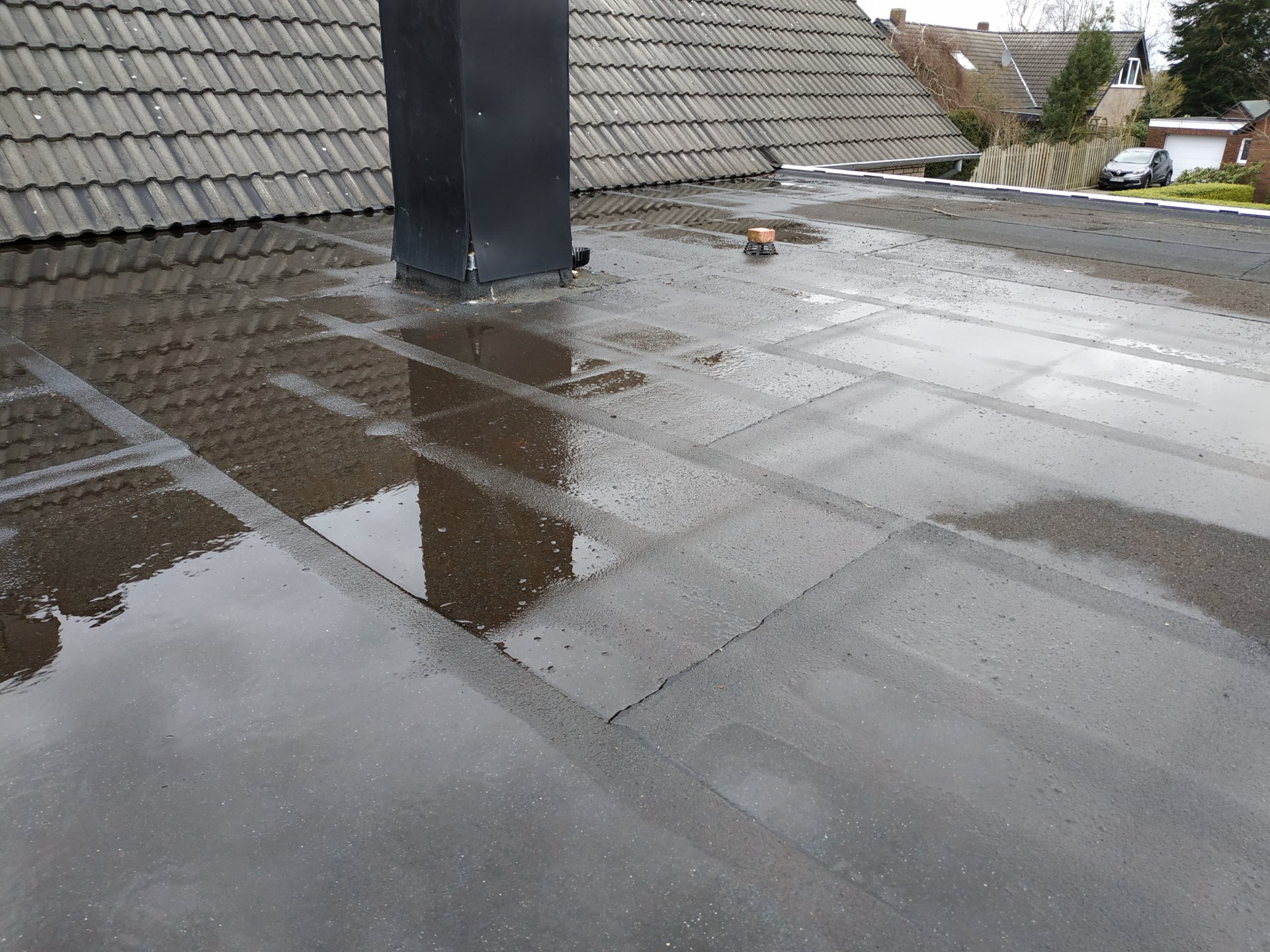

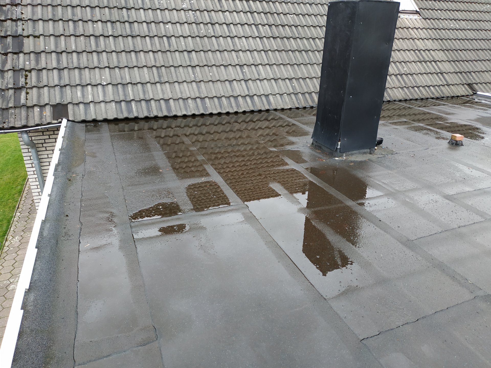

    Hier nochmal Bilder wo es ein paar Tage lang nur genieselt hat.

    Du hast im Bestand nur die Oberlage neu errichten lassen und der mittige Ablauf war bereits vorhanden? Für die Anwendung von 0 Gefälle gibt es enge Grenzen, da wir nicht wissen was damals besprochen oder beauftragt wurde , bleibt hier nur im Fall der DD hat dich nicht auf die 'Sonderkonstruktion' hingewiesen ein absolutes Pfuschwerk.
    Im fehlenden Gefälle , hier geht nur ein Neuaufbau oder falls statisch möglich Begrünung Bekiesung ...

    Der Kies hat das stehende Wasser kaschiert.
    Kies hat aber auch einen Vorteil: Schutz vor UV Licht und Hagel.
  10. SIL
    10.842
    4.194
    Die Bekiesung bringt dir eine längere Haltbarkeit deiner Bahnen , wieviel Kies war darauf ca ? ich würde begrünen , relativ flach mit 4-6 cm maximal an Aufbau incl unterer Drainmatte Bautenschutzmatte etc

    Aquapol, Aquamat oder Hydropol hatten mal so ein Zauberkästchen zur Schwerkraftumkehr, vielleicht hilft das damit das Waser bei dir bergauf zum Ablauf fließt?!
    Scherz beiseite:
    Du kannst natürlich für weitere 4.000 - 5.000 EUR in allen Pfützenbereichen 3-4 weitere Lagen Schweißbahn verkleben lassen so dass die Pfützen quasi mit Bitumenbahnen "aufgefüllt" sind.

    Veralgung Rotalgen etc deine Bahnen leben halt etwas kürzer, wenn es dich nicht stört dann lass es so.
