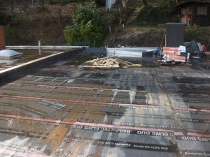

    im Moment wird mein Flachdach saniert, komplett mit Schalung usw. In erster Linie interessiert mich hierzu eure Meinung zu den 1000 Wellen und Dellen in der ersten Schicht ELWS Duo Bauder, wie in den angehaengten Bildern. Welche Folgen kann es haben, wenn hier auf diese Wellen die naechsten Matten ( Bauder Karat ) einfach aufgeschweisst werden ?
    Merci bien, Carsten.

    Wie soll der Wasserablauf erfolgen bei derartigen Wellen?
    Wie wurde die erste Lage aufgebracht? Hast du das gesehen?
    Welches Gefälle hat das Dach und
    welcher Dämmstoff wurde verwendet? EPS würde ich nie verwenden
    Wie ist der gesamte Aufbau?
    Im Zweifel schnell Sachverständigen Dachdecker hinzuziehen, bevor weiter gearbeitet wird.

    Die Schalung wurde als Leistung mit erbracht. Falls der Untergrund nun nicht der geforderten Ebenheit entspricht, ist dies Sache der ausführenden Firma.
    Dämmung unter der Schalung, zumindest verstand ich den TE so, innen liegende Entwässerung wie es scheint - Hinweis auch bei innenliegender Entwässerung sind Notüberlaufe notwendig...
    Was die Verlegung der Bahnen betrifft, vorsichtig gesagt 'unter aller Sxx', es sind auch nicht nur Wellen sondern auch Knicke sichtbar, vermutlich zu kalt oder die Bahnen konnten sich nicht entspannen bzw wurde nicht 'zurück gerollt', in der jetzigen Form eindeutig ein Mangel - Schade um das doch hochwertige Material - Fazit: einmal neu und zwar ohne Wellen Knicke Falten...

    Das ist ein grund warum ich die drecksbahn nicht mehr verarbeite auch KSA DUO schmeist egal bei welchem Wetter diese scheiss Wellen.
    Es wird ein wenig besser wenn die Oberlage aufgeschweißt ist.
    Ohne Gefälle wird das Wasser aber bei der größe nie ganz ablaufen.
    Alternative helfen auch mehr abläufe.
    - Falsch ist aufjedenfall der Nahtversatz du hast keinen (Kopfstoß)
    - Aufkantung wurde direkt aus der Fläche hochgeführt das ist auch ein mangel. Seperate Streifen bitte.
    - Auf eine empfindliche Abdichtungsbahn schmeißt man keinen Müll
    - Die Karat so lagern ist auch schlecht, da die Bahn keinen Wickelkern hat..... das wird spassig beim aufschweißen....
    Bei dir wäre ein Gefälle top gewesen, Kies kannst ja garnicht aufbringen wie willst du diesen bei der Lage des Gebäudes reinigen ? Der Wartungsaufwand ist ja abartig
    Machst du es ohne Kies, lassen Rotalgen grüßen und zerfressen dir das Dach.

    Mit der Bauder Unterlagsbahn habe ich auch schon eher mittelmäßige Erfahrungen bezüglich derartiger Wellenbildung gemacht und habe sie seitdem nicht mehr verwendet. Ist aber schon ein paar Jahre her, ich war der Meinung Bauder hätte die Probleme inzwischen gelöst.
    Scheint mir auch zu kalt zu sein, um eine Oberlage aufzubringen.

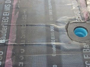

    Die richtige Aufkantung erfolgt erst mit den oberen Karatmatten in einzelnen Streifen, waehrend die unteren ELWS, wie zu sehen, aus dem Ganzen hochgefuehrt werden. Wenn das mal nicht zu Spannungen fuehrt !!
    Es hat gerade knapp 10° C bei uns tagsueber waehrend des Schweissens.
    Ein Gefaelle wuerde bedeuten,dass die Attika zu hoch geworden waere, die gerade vor 4 Jahren erneuert wurde : mit ca. 2% auf ca. 12 m ja mindestens mindestens 20 cm.

    Wenn’s mit dem Gefälle nix wird sollte zumindest eine durchgehende EPDM-Folie als Abdichtungsbahn verwendet werden.
    Wird die auf eine glatte Unterlage geklebt gibts auch keine Falten.

    Ich möchte dich ja nicht enttäuschen aber die erste Lage benötigt schon die Streifen ! Siehe verlegeanleitung Bauder.
    Zumal es in der Fachregel auch so steht, Aufkantungsstreifen gehören abgesetzt zur Fläche geschweißt auch bei der ersten Lage !
    Was ich so richtig gut finde ist das am Keil gespart wird, normalerweise bei so einer Aufkantung mind. 10x10 Keil !
    damit es keine hohlen ecken gibt ;) aber man kann auch an einem 1,70€/m sparen

    Das muß doch eh alles rausgerissen und erneuert werden,
    evt mit dünner Zusatzdämmplatte- je nach Zustand der Dämmung.
    Laß einen Sachverständigen in Anwesenheit deines Dachdeckers drüber schauen
    oder frag zuerst einen Außendienstler von Bauder oder schick denen die Bilder
