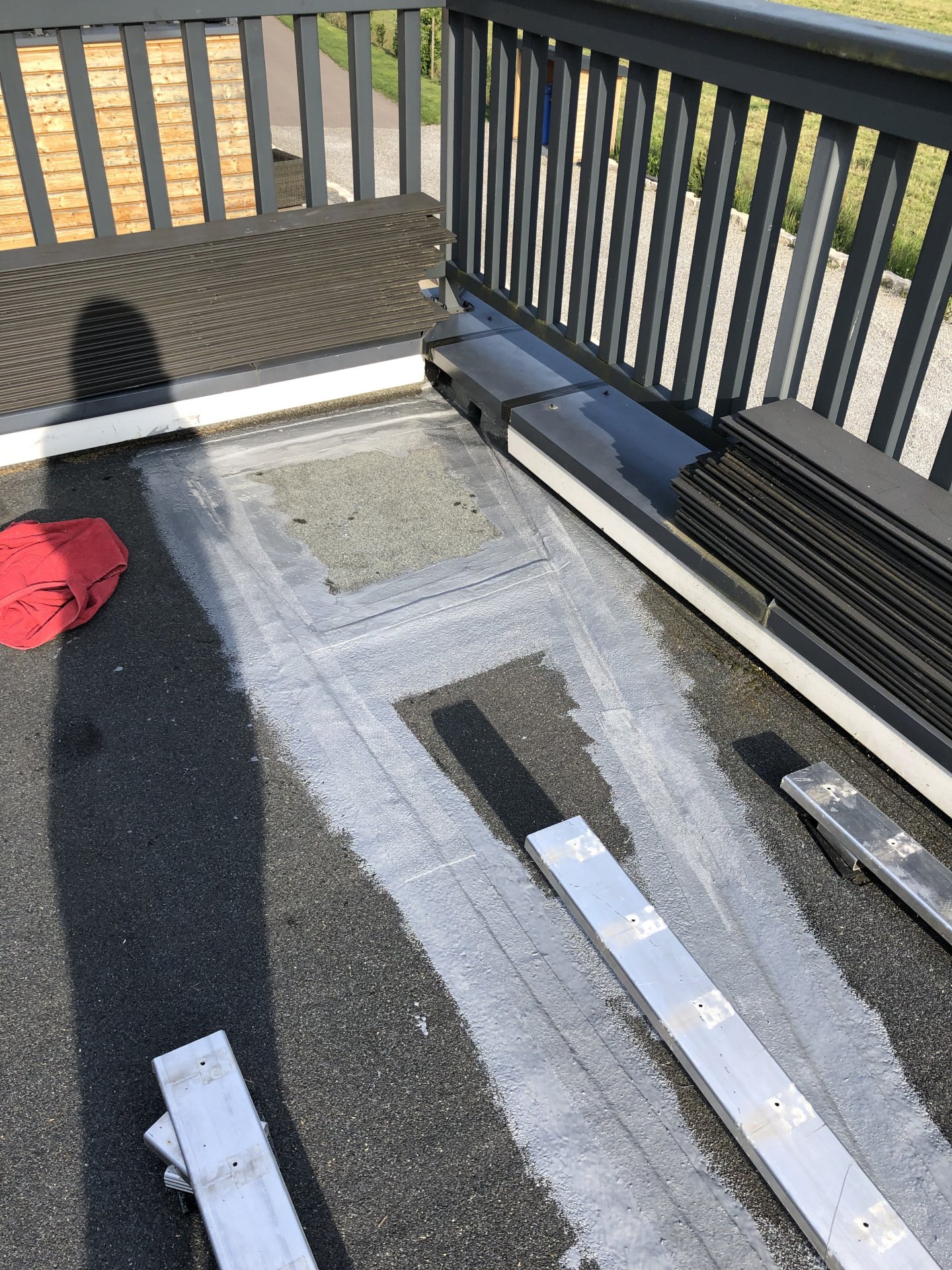

    Ich hatte das Problem mit einer undichten Schweißnaht an den Bitumenbahnen meiner Dachterrasse.

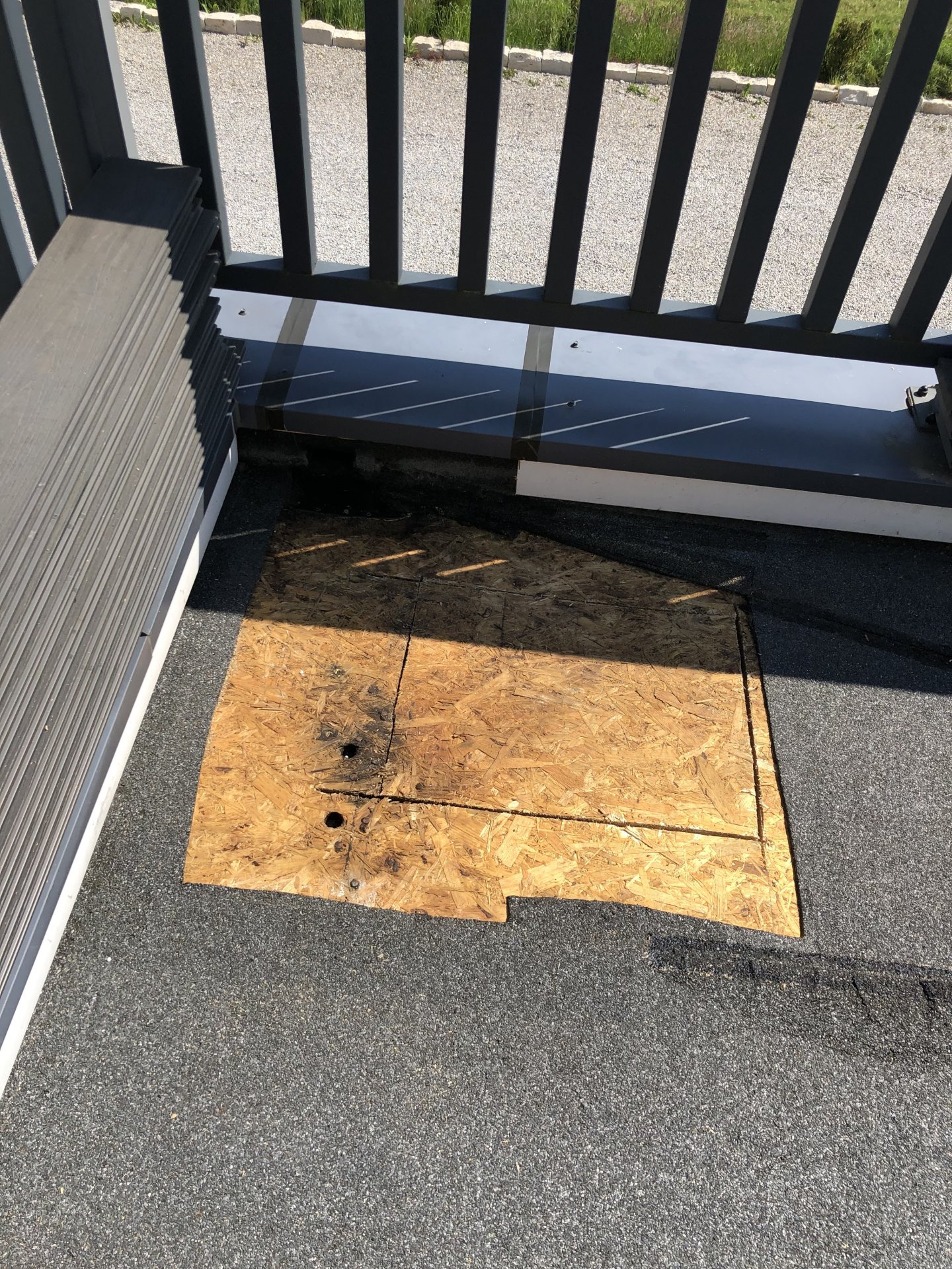

    Dies bemerkte ich durch einen großen Wasserfleck an der Gipskartondecke, aus dem dann auch ziemlich schnell Wasser austrat.
    Ich habe die vermeintliche Schweißbahn mit Enkopur abgedichtet und habe seitdem keine Probleme mehr.
    Da ich normalerweise noch Gewährleistung hätte, habe ich ein Gutachten beauftragt. Dieses ergab mehrere Baufehler wie z.B. unsachgemäß verschweißte Dachbahnen (vermutlich wegen der OSB Beplankung), schlechte Spenglerarbeiten usw. Das größte Problem jedoch ist, das der ganze Dachaufbau nun in Frage gestellt wird.

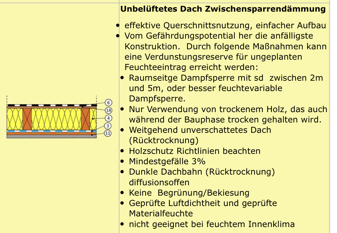

    Ich habe also ein "unbelüftetes Dach mit Zwischensparrendämmung" (schematischen Aufbau habe ich angehängt).

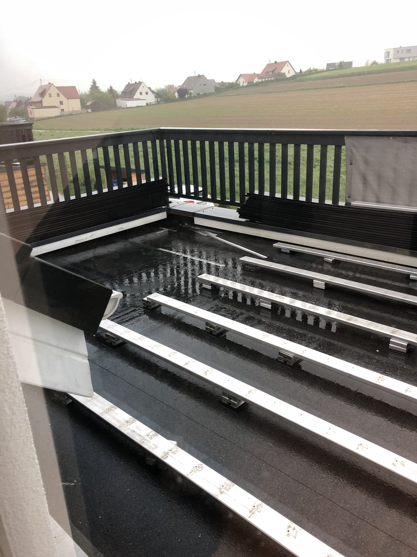

    Details: Gefälle nur 1% (teilweise stehendes Wasser), Regenwasser wird grundsätzlich über 2 Wasserfangkästen abgeführt, Dachbahn schwarz (aber weiß nicht ob diffusionsoffen??), Dachausrichtung Süden (keine Beschattung), normalerweise mit WPC Paneele im Abstand zur Dachbahn überbaut, das Wohnzimmer unter der Terrasse wird mit einem dezentralem Wohnraumlüfter dauerhaft belüftet, Sparrendämmung ist Rockwool;

    Ja feuchte Dämmung wurde getauscht und hatte bei der Aktion einen Dachdecker dabei.
    -Die Abdichtung müsste bei einem Gefälle von weniger als 2% mindestens der Anwendungskategorie K2 entsprechen.
    -Nähte Stöße nicht homogen verschweißt;
    -die Schutzbleche an der Wand sind zu niedrig und in einem zu großem Abstand mit der Wand verschraubt;
    -die Balkonsäulen wurden direkt auf das Brüstungsabdeckblech der Attika geschraubt;
    -Stehfälze des Brüstungsabdeckbleches nur abgeschnitten und nicht abgedichtet;

    Das ist ein "selbstkompostierendes Flachdach" - den Begriff kannste so mal googlen. Raumluftfeuchte, welche durch die Innenseite des Dachaufbaus in die Konstruktion eindringt staut sich im Bereich der OSB-Platte, kondensiert und führt zu Folgeschäden. Für eine hinreichende Speicherung der winterlich anfallenden Kondensatmenge hätte Holzweichfaserdämmung besser funktioniert als Mineralwolldämmung.
    Die Austrocknung des "winterlich gespeicherten Kondensats" im Sommerhalbjahr funktioniert bei deiner Konstruktion leider auch nicht so gut, weil die Sonnen nicht auf die Dachhaut scheint und diese richtig erwärmen kann, weil ja ein Lattenrost die Dachhaut verschattet. Also wird die Feuchtebilanz wohl negativ und der ganze Kram sich über die Jahre deutlich auffeuchten.
    Wenn dann auch nur kleinste Leckagen an der raumseitigen Luftdichtheits-/Dampsperrebene vorhanden sind, wird es ganz schlimm. Dagegen hilft dann vielleicht nur noch die Lüftungsanlage mit leichtem Unterdruck zu fahren damit kein feuchtwarmer Luftstrom in die Konstruktion zieht sondern eher ein kalter trockenluftstrom von außen durch die Konstruktion nach innen gesaugt wird.
    FAZIT: Derartige Dachaufbauten sollten so nicht gebaut werden, da sie null Fehlertoleranz aufweisen und selbst bei korrekter Ausführung schadensgeneigt sind.

    Das wenige Gefälle ist das geringste Problem.
    Ein Dachdecker soll das reparieren, ggfs. noch eine Lage drauf in Heißbitumen einschwämmen.
    Wichtiger ist die korrekte Ausführung der Anschlüsse und Attikableche.
    Ein guter Dachdecker bekommt das hin.
    Die Geländerpfosten müssen ungeplant werden.

    Ja klingt vernünftig. Wenn du genug Anschlusshöhe zur Terrassentür hast, dann mach die Zusatzdämmung drauf, das verschiebt den Taupunkt und die diffusionsoffene Kunststoffbahn ist auchz die bessere Wahl.
