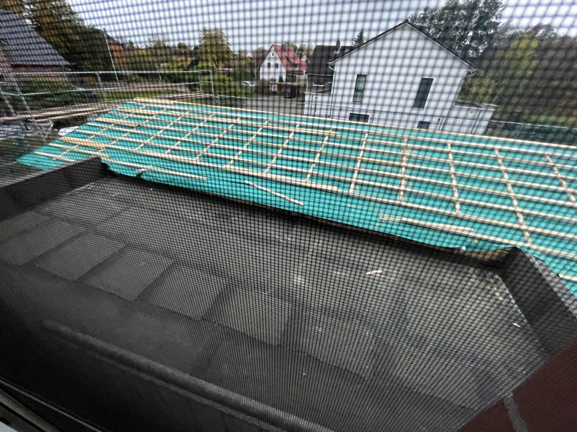

    Ich habe eine Frage zu diesem Flachdach. Es gehört zu einem Anbau der sich gerade im Bau befindet. Heute wurde es mit Dachpappe eingedeckt.
    Für mich sieht es etwas nach Flickwerk aus, weil viele kleine Stücke, statt einer ganzen Bahn verwendet wurden. Jede Naht ist doch eine potentielle Schwachstelle.
    Wie seht ihr das?
    Foto ist durch Fliegengitter aufgenommen

    Die Handwerker habe ich leider nicht mehr sprechen können. Aber vielleicht haben die die Reststücke nur zusätzlich noch oben drauf geschweißt, um sie nicht entsorgen zu müssen?

    Das ist wahrscheinlich die 1. Lage Dampfsperre und die Fläche vom Zwischenbau konisch ?
    bis jetzt noch nichts dramatisches passiert bis auf das der Richtkranz fehlt ;)

    Das scheinen die letzten Anschlussstücke zu sein der Rest , scheint ja ganze Bahnen zu sein bis auf halt der mittlere teil.
    Das ist völlig ligitim das so zu machen .

    ich danke euch für eure Einschätzung. Die Fläche ist leicht konisch. Der Richtkranz ist schonwieder demontiert worden. Heute gehts laut Frauchen weiter.
