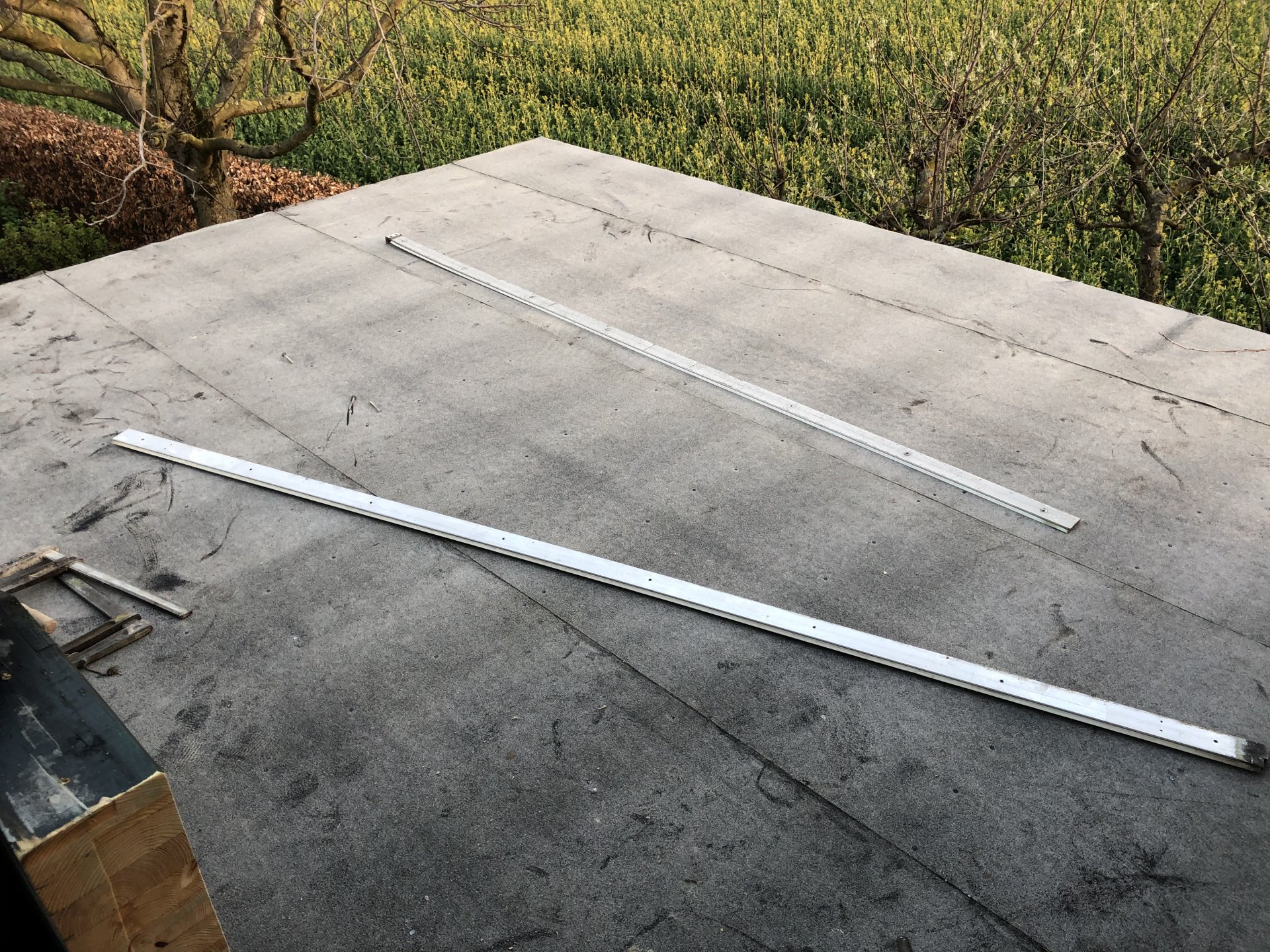

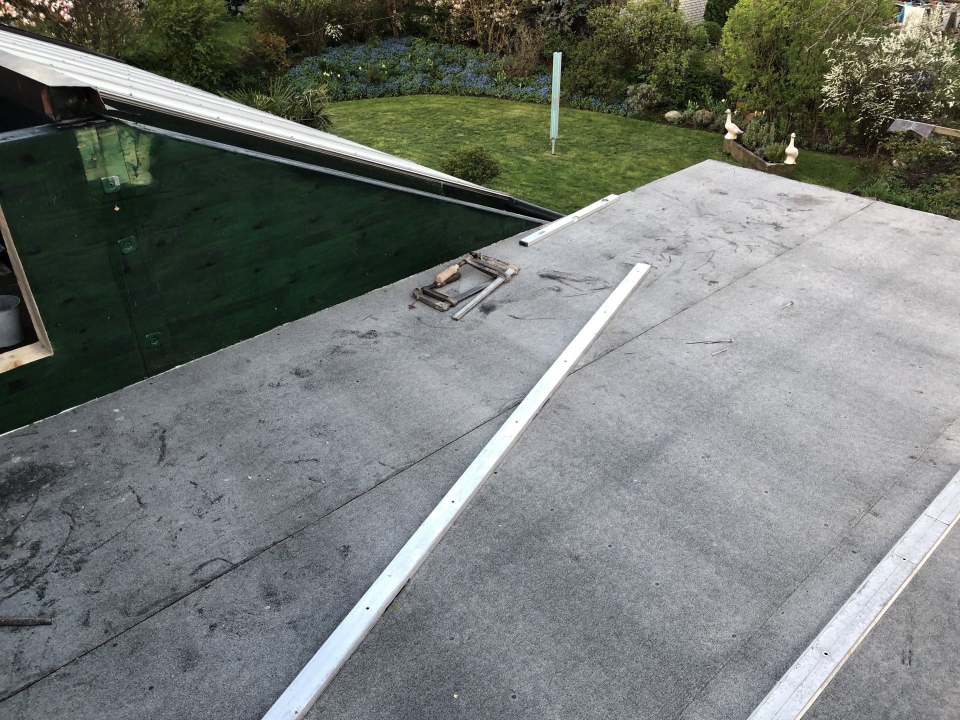

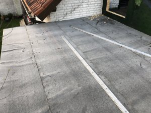

    So sieht das ganze derzeit aus
    Die Dachrinne werde ich morgen montieren. Und für den Fall das ich mich für Flüssigkunststoff entscheide muss die Teerpappe natürlich wieder runter von den OSB Platten.
  7. SIL
    10.865
    4.211
    Nein lassen Sie diese Lage und wurzelfeste Lage PYE... drauf und nur an den aufsteigenden Wänden und Anschlüssen mit FLK arbeiten, jetzt fehlen ja die ganzen Kehlen- ich sehe auf Ihren Fotos keine "Kehlführung",
  8. #8 Fabian Weber, 10.04.2019
    16.299
    6.461
    Bei dieser Lage sieht es so aus als wären die Stöße nicht überlappend bzw. in die falsche Richtung überlappend.
    Genau wie @SIL schreibt noch eine weitere Schweißbahn und an den aufgehenden Rändern mit Flüssigkunststoff arbeiten.
